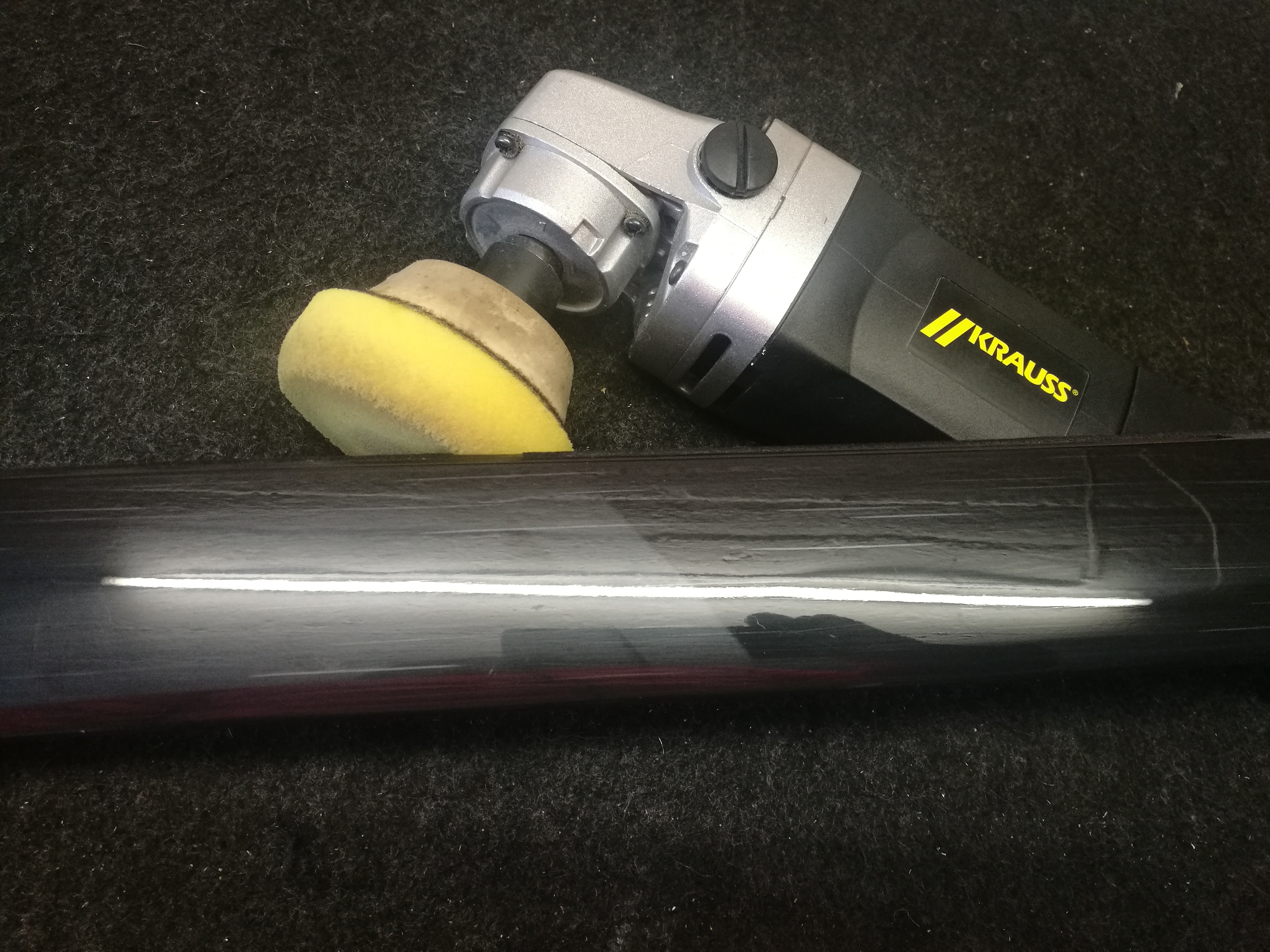

Ty swoja czarną robiłeś menzerna,pamiętasz kombinacje.Z tego co próbowałem to menzerna 2500na srednim padzie juz daje dobre efekty,lakier wyglada na miekki.

To były inne czasy ;) Jeśli chcesz dobrze wyciąć lakier to podstaw dobra maszyna DA, do tego pad tnący z mikrofibry i np. pasta 3M z białym korkiem. Mogą się pojawić zmatowienia, ale do tego jest miękka gąbka i np. Menzerna do finishu.

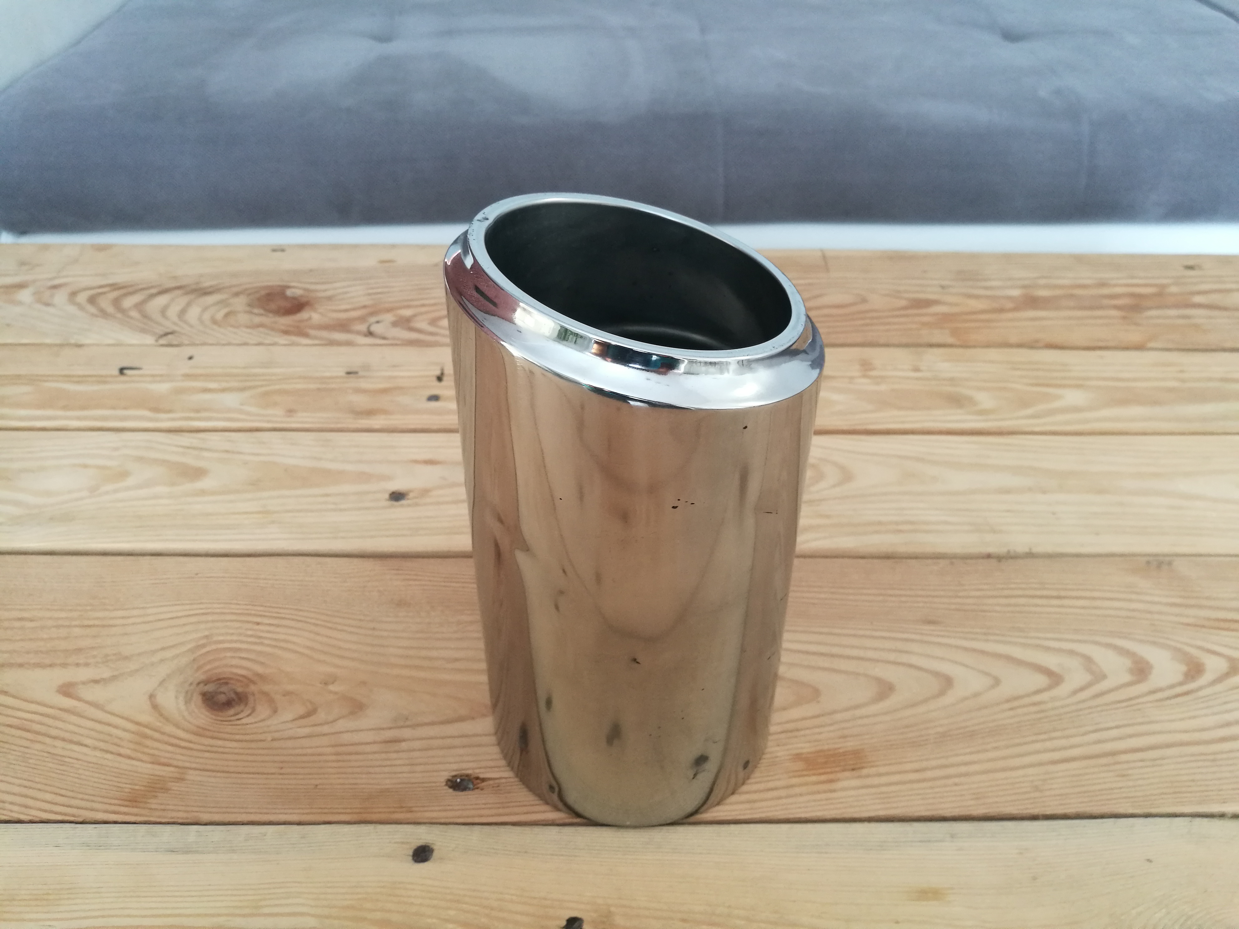

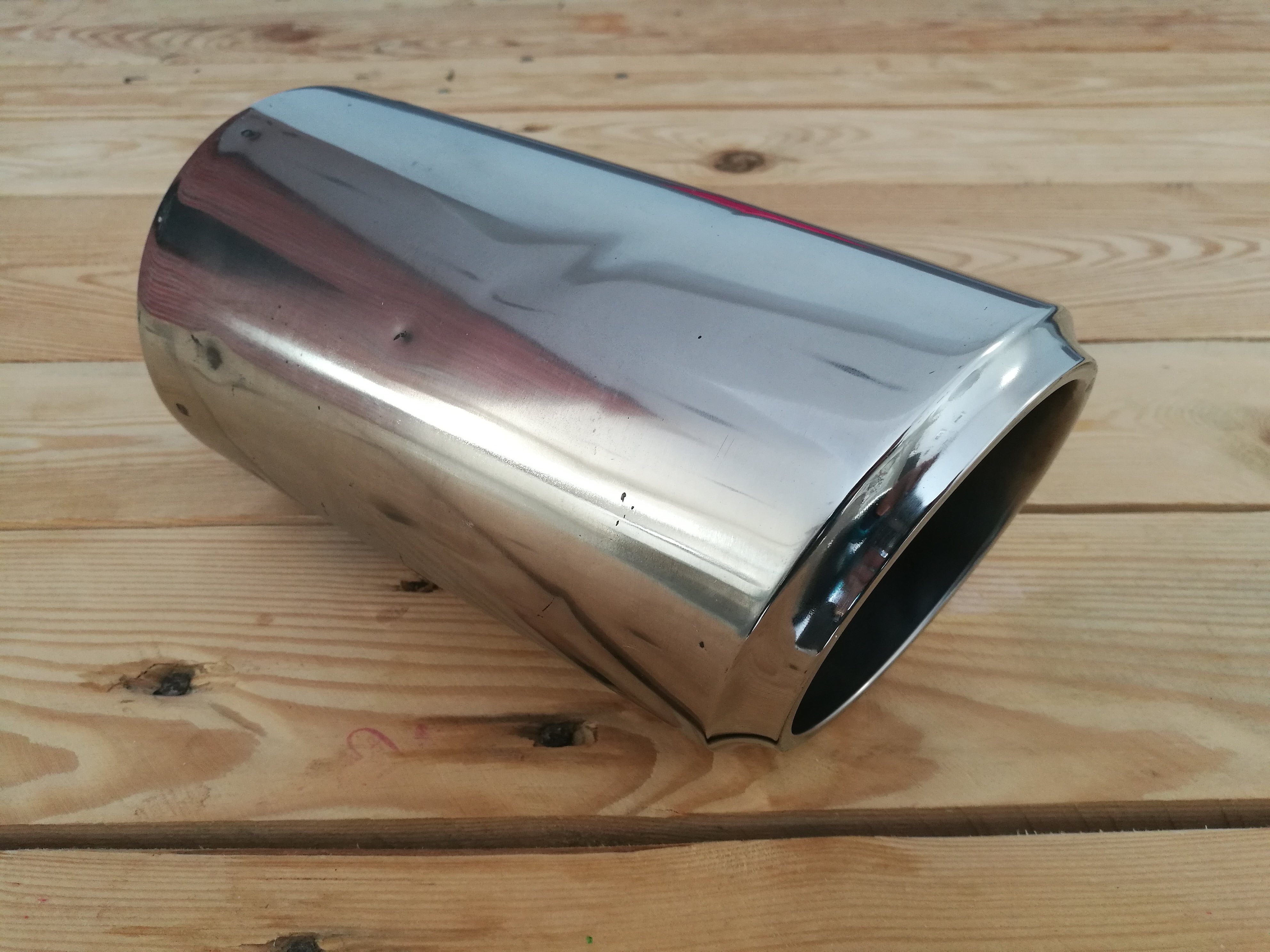

Kupilem jeden komin,drugi mialem u tlumikarza i mial czekac az dokupię to sprzedał :|
Koncowka od toyoty gt86/subaru srednica 110mm,ścięta i wyglada ze idealnie wpasuje sie w ścięcie zderzaka.

Wkoncu ktoś zamontuje inne końcówki niż buzzera :D :)

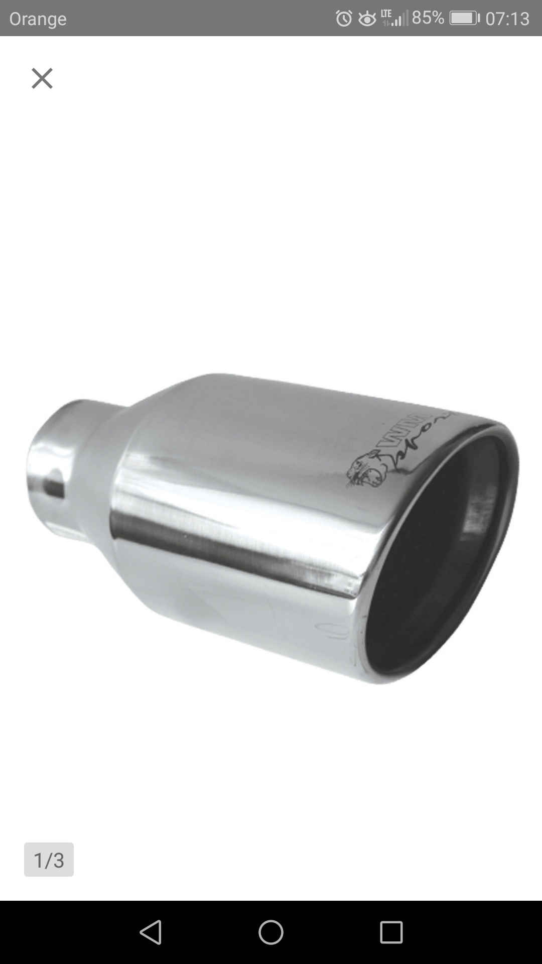

Dobry buzer nie jest zly :P tylko ma strasznie cienkie ścianki i przy 100mm srednicy z tyłu wyglada jak kawałek ściętej rury nałożonej na tłumik.Ewentualnie za połowę ceny mozna mieć wmmsporta ok 62zl w tym samym rozmiarze.

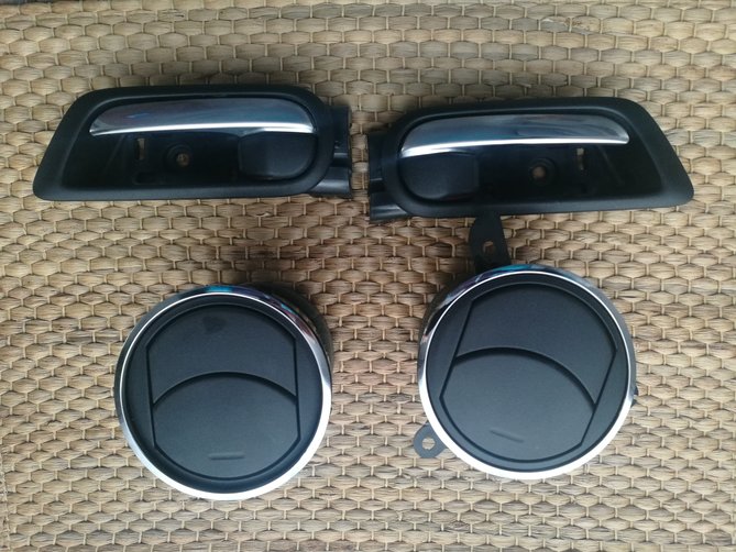

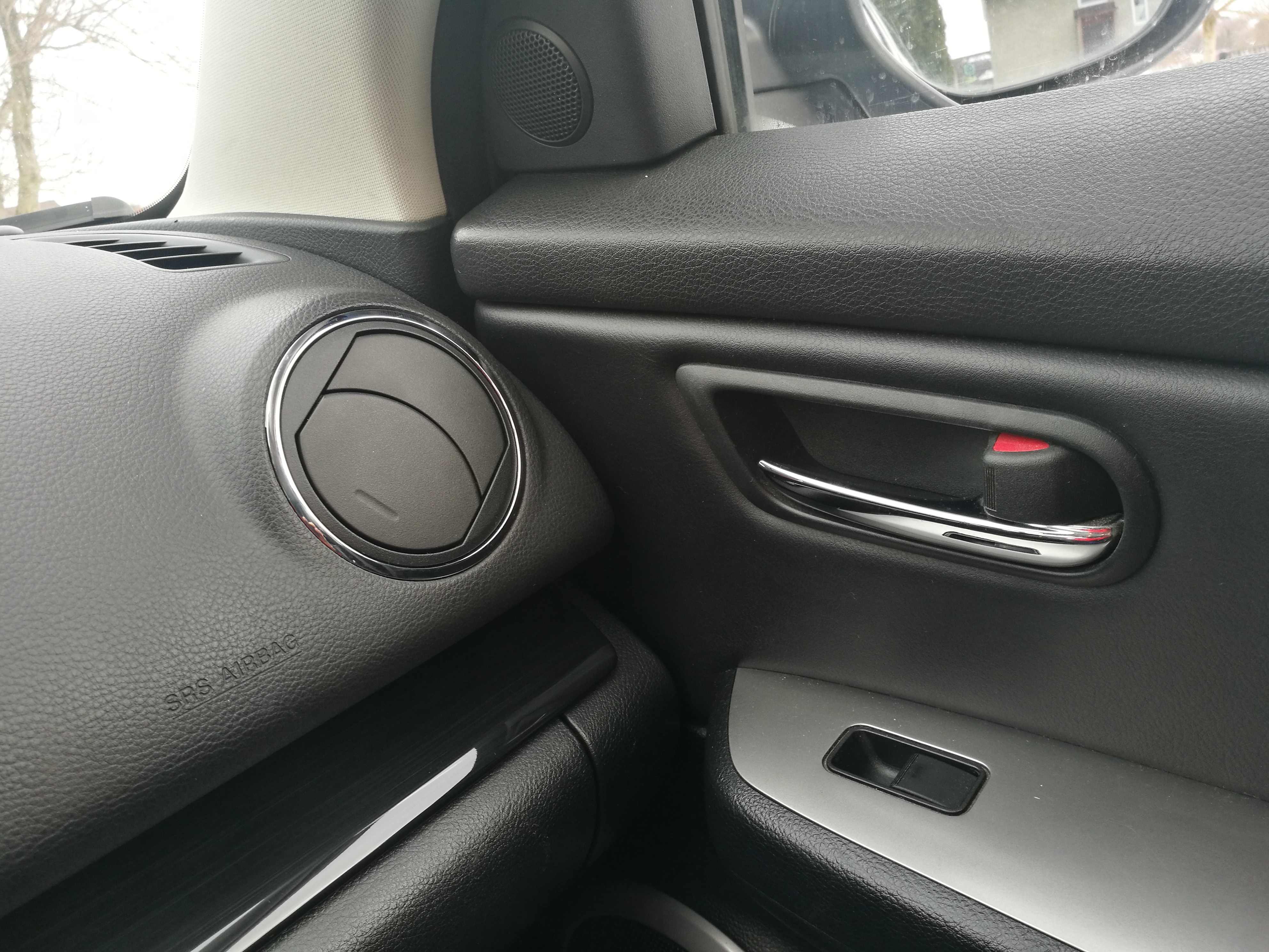

Dziś +5na polu to zrobiłem szybki lift wnętrza,spinki całe i jakoś zaczyna wyglądać.
Jedna listwa tez przepolerowana na probe :)

Też myślałem nad modem z chromami, tylko wszystko będzie się finalnie gryzło z kierownica i maskownicami głośników..
Do wymiany na chrom pozostało jeszcze:
– panel klimatronik
– przycisk zwaniania hamulca ręcznego
– gałka zmiany biegów
