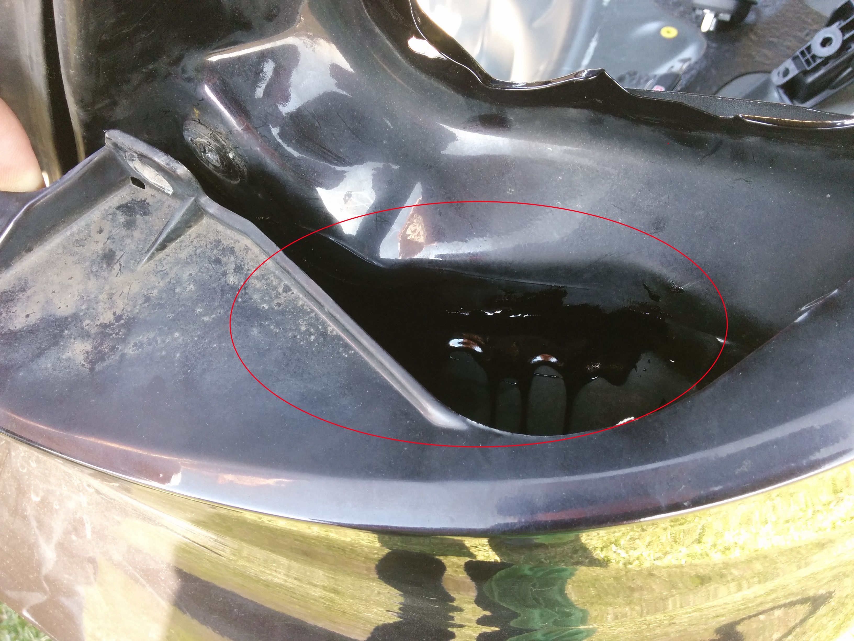

Postprzez sloniupl » 4 kwi 2017, 12:02
Dobre i złe wieści na odświeżenie tematu.
Najpierw dobre wieści.
Problem z wodą w bagażniku rozwiązany <jupi>
Podczas mycia na myjniach bezdotykowych przeciekało z prawej strony na łączeniu blach poniżej lampy:
Za-smerfowałem to uszczelniaczem bitumicznym Dragon:
http://www.dragon.com.pl/produkt.html?id=293
Na zdjęciach widać jak spływa ponieważ w niedziele było trochę za gorąco – po przykryciu (zacienieniu) przestało :)
