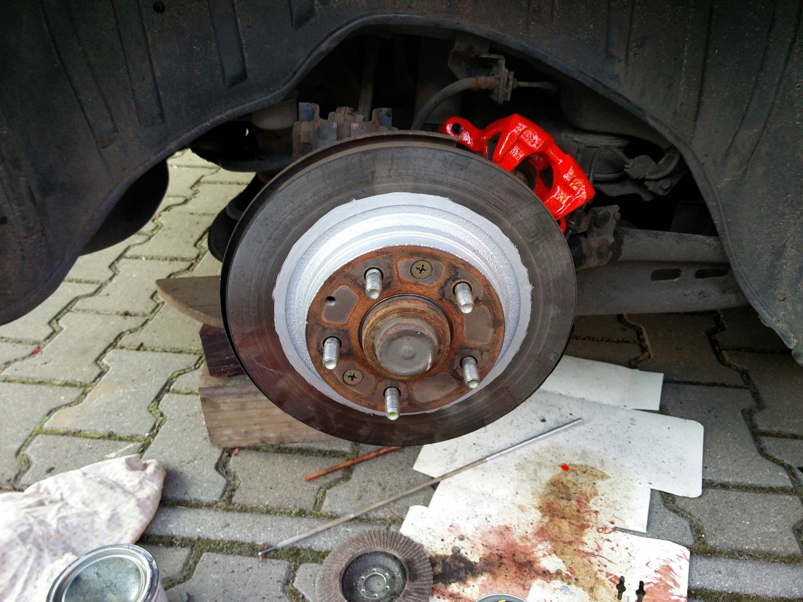

W końcu zabrałem się za malowanie zacisków. Prace zakończyły się na poziomie 75% <płacze>

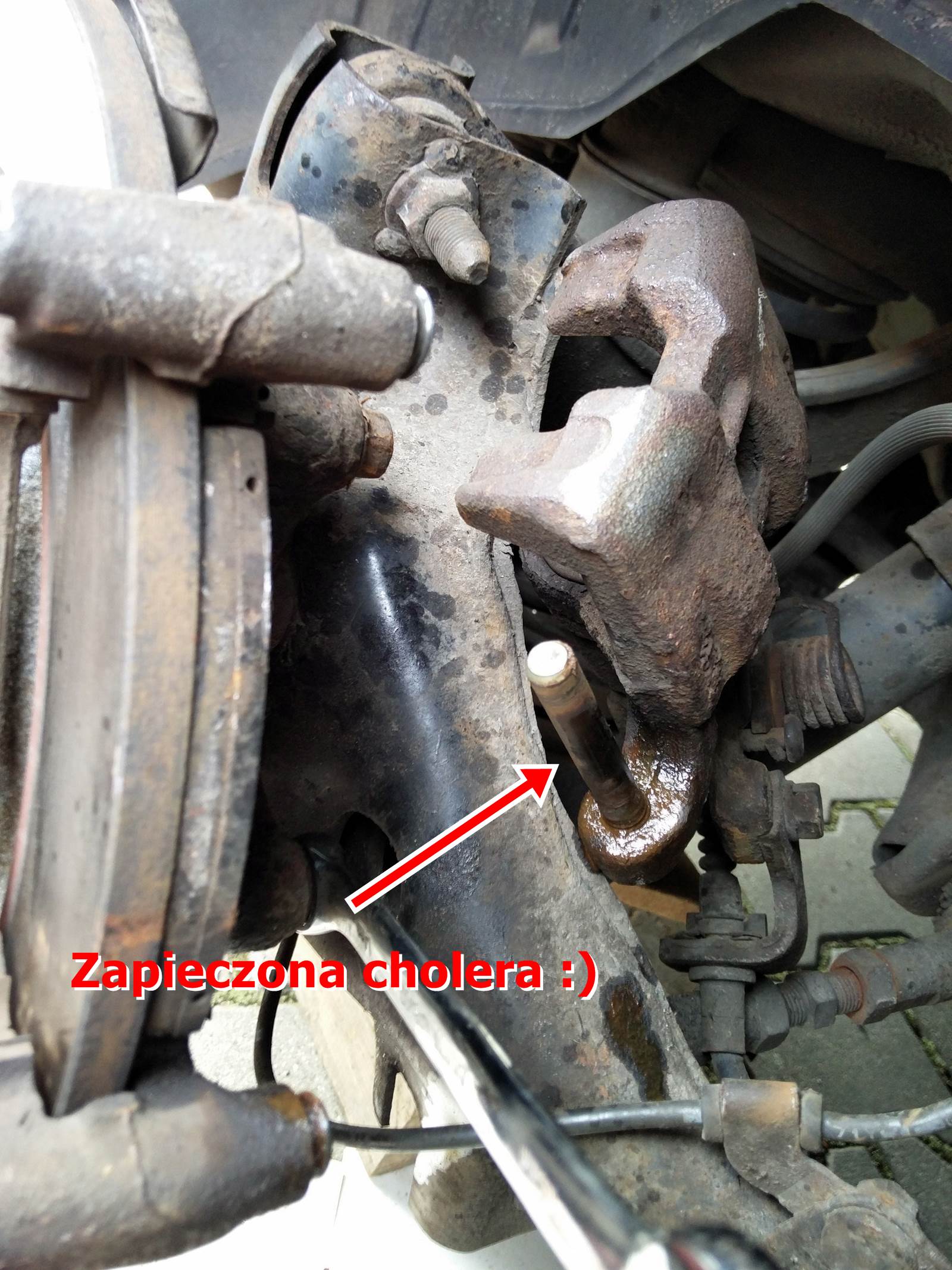

Jeden tylny zacisk niestety stawia opory. Jedna z śrub prowadnicy jarzma zapiekła się na amen. Zsunęła się gumka zabezpieczająca prowadnice, trochę wody i ruda zrobiła swoje.
Czekam na nowe śruby, boszka w ruch i tniemy, nie ma rady... <rotfl>
Poniżej poglądowo przed i po :)

Miałem to samo jak rozbierałem... Dolną śrubę tak w ASO w DE poskładali, że głowa mała. Zapomnieli o smarze, bo śruba była totalnie sucha.

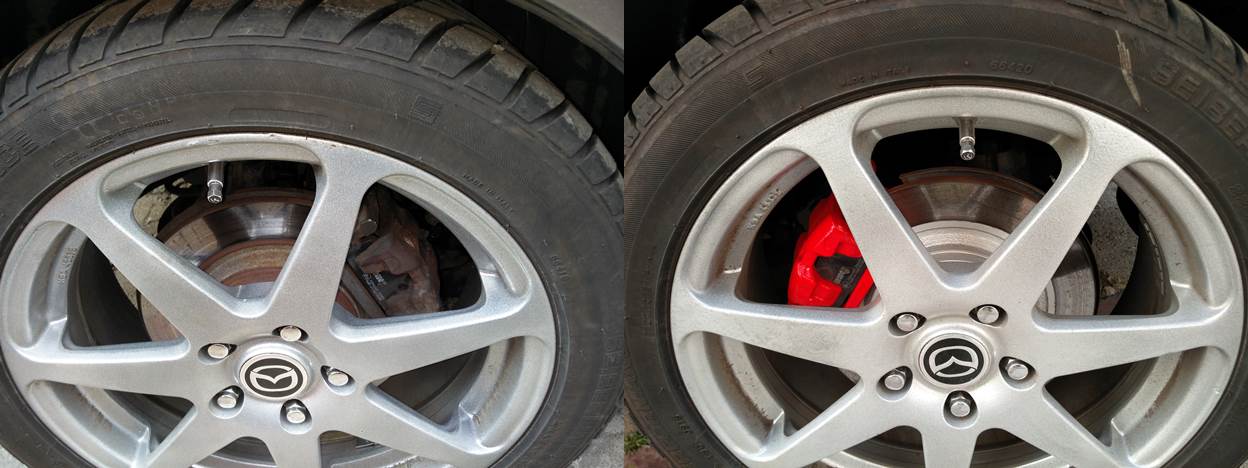

Uzupełnienie tematu z renowacji zacisków :)

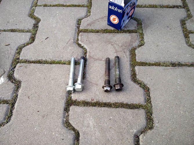

Wczoraj udało się zakończyć proces odświeżenia zacisków hamulcowych.
Oporna śruba poddała się pod presją obecności zmienniczki w pobliżu. Całość poskładana jak powino – posmarowane, zabezpieczone. Mam nadzieje że na dłuższą chwilę wystarczy, jak nie to <dupa> i zrobimy jeszcze raz <lol>

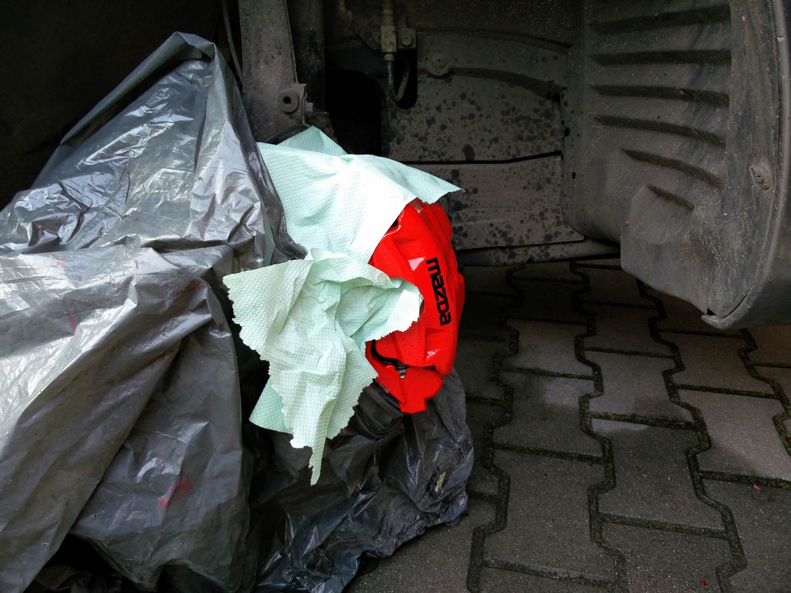

Kilka fotek z działań:
Poddała się su...a pod wpływem sił negocjacyjnych pana BEZ MŁOTA TO NIE ROBOTA
Porównanie starych i nowych śrub
W trakcie malowania

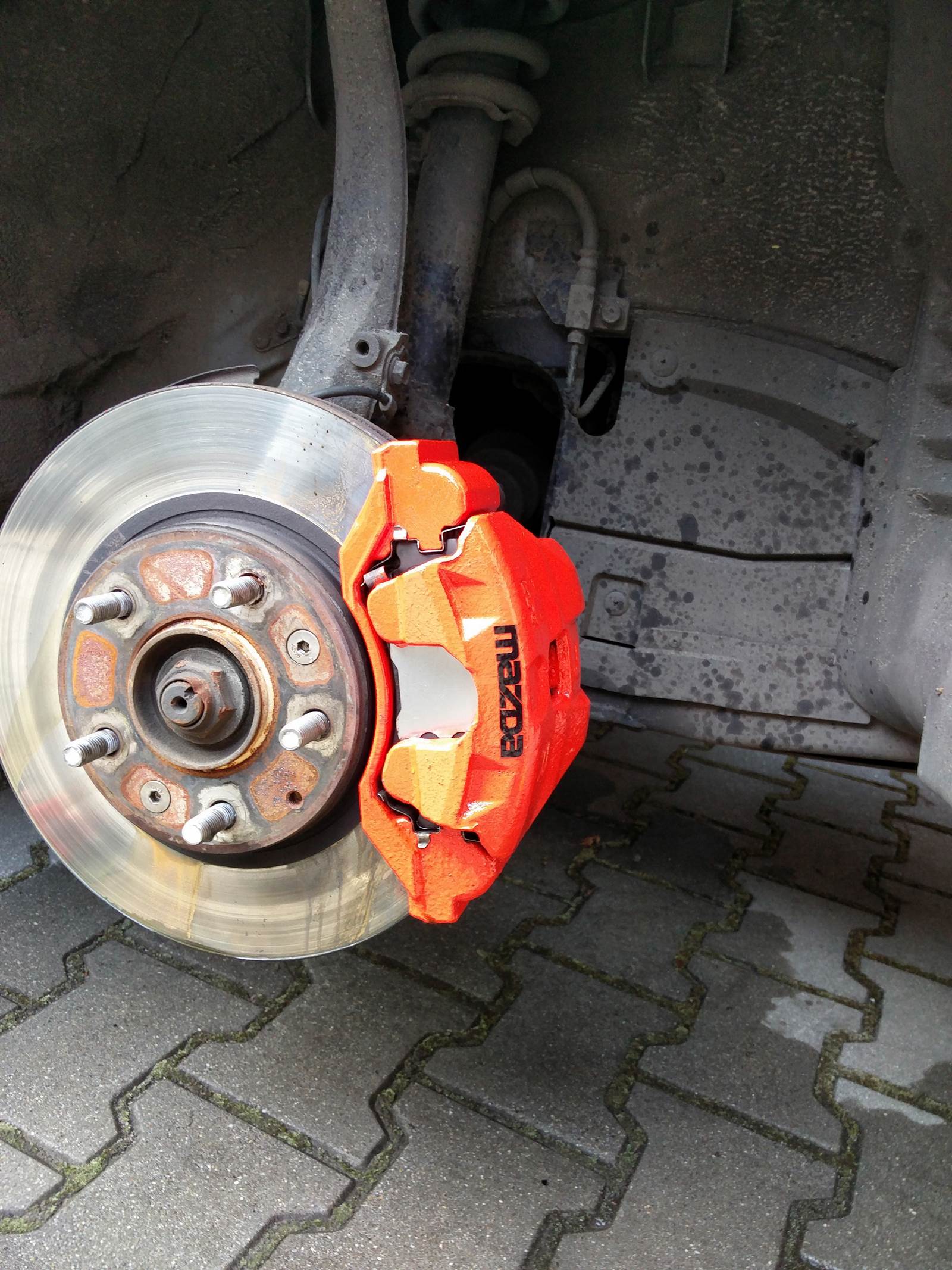

Bonus na przednich zaciskach :)

Z tą samą śrubą walczyłem u siebie, ale wyszła jakoś przy użyciu kawałka deseczki i młotka. :D

Postprzez maestro81 » 19 maja 2016, 11:08
Fajnie i schludnie wyszło – czym paćkałeś :>

Postprzez Greg88 » 20 maja 2016, 08:14
Takim oto specyfikiem:
http://allegro.pl/zestaw-do-malowania-z ... 01578.html
Bardzo wydajny, elegancko kryje. Ja położyłem 3 warstwy. Ogólnie mogę polecić <spoko>

Postprzez zelka » 21 maja 2016, 12:33
Podobnie jak u mnie tylko, że ja dałem złoty połysk z hammerite i póki co też siedzi, zobaczymy jak długo.

Postprzez Greg88 » 21 maja 2016, 17:45
Nie ma co się spodziewać nie wiadomo czego :D Dla długotrwałego efektu należało by zaciski wypiaskować i malować proszkowo a tutaj dla wydłużenia efektu często czyścić zaciski preparatem do felg <spoko>

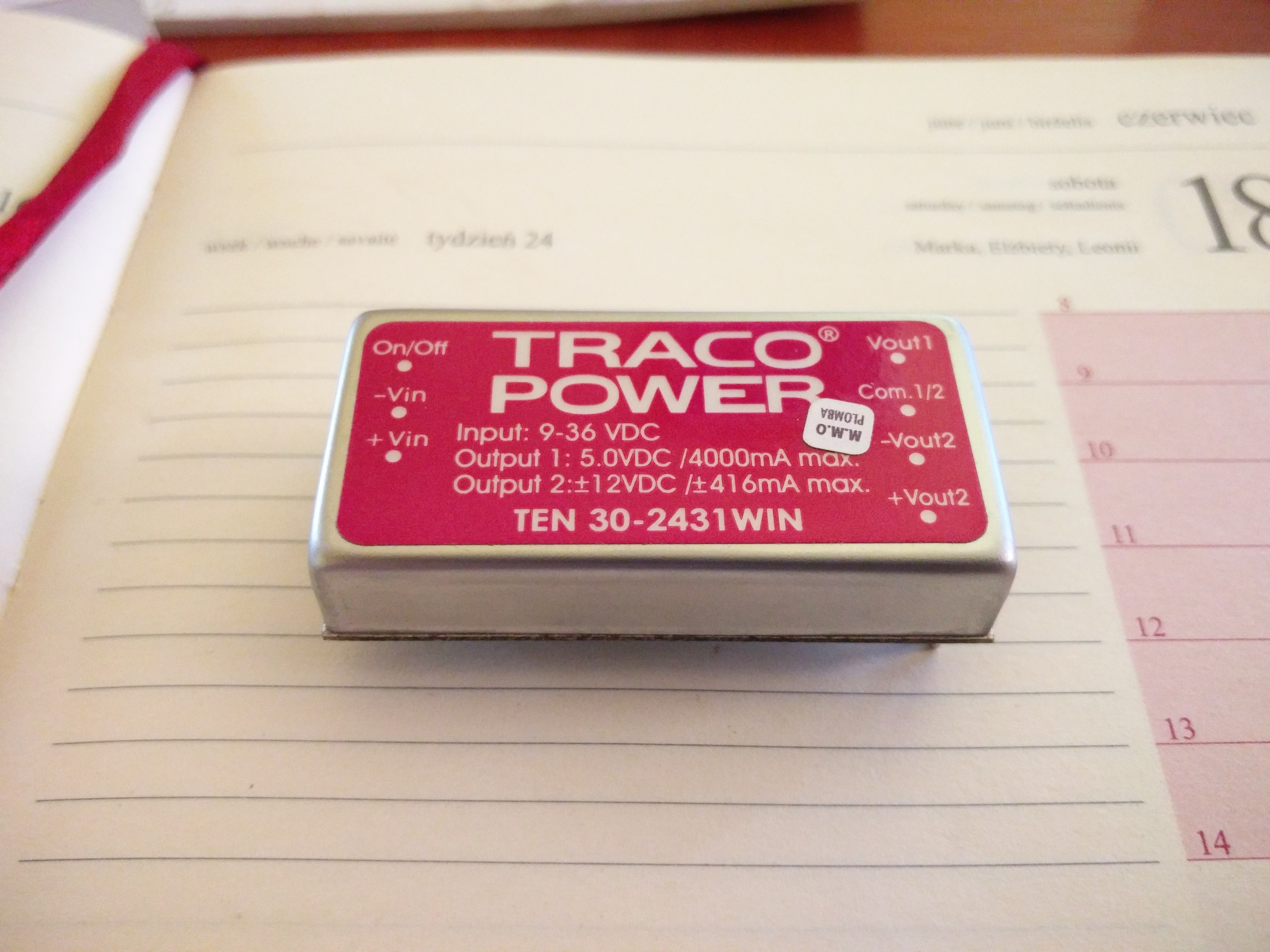

Kolejne sukcesy. Z powodzeniem pozbyłem się w 100% jakichkolwiek zakłóceń na sygnale z tableta. Jak co poniektórzy posiadacze tableta w miejscu oryginalnej nawigacji zmagają się ze "świstem" w głośnikach od alternatora. Zastosowanie przetwornicy z wysoką izolacją galwaniczną załatwiła sprawę. Poniżej zastosowana przetwornica.

Postprzez xRafalx » 26 lip 2016, 08:41
Bardzo fajne urządzono, a i prąd ładowania porządny, podaj linka proszę skąd kupiłeś może przyda się potomnym :)

Swoja akurat złapałem na allegro – aukcja wyprzedażowa. Jak widać ma dwa wyjścia napięciowe ale cenowo wyszło taniej niż np taka:
http://www.amtek.pl/pl/towar/ten-20-1211-przetwornica-dc/dc-2-x-1-1-wyj-20w/?SearchType=PF
Długo się zastanawiałem bo jak na przetwornice kosztowała sporawo ale efekt robi swoje :)
