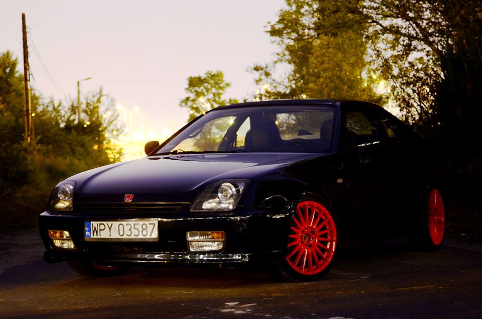

Trzeba te fele jakoś pokazać na aucie, bo wzór jest ok, tylko przez takie a nie inne malowanie ginie na czarnej budzie. Idź na ostro i dawaj je w kolor jaki ja miałem na swojej czarnej Preludzie ;)

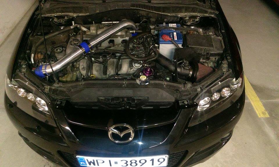

Wczoraj mazda została poskładana.
Dokładne fotki porobię jak kupię nowy zbiorniczek na płyn do spryskiwaczy, bo wtedy ściągnę jeszcze raz zderzak.

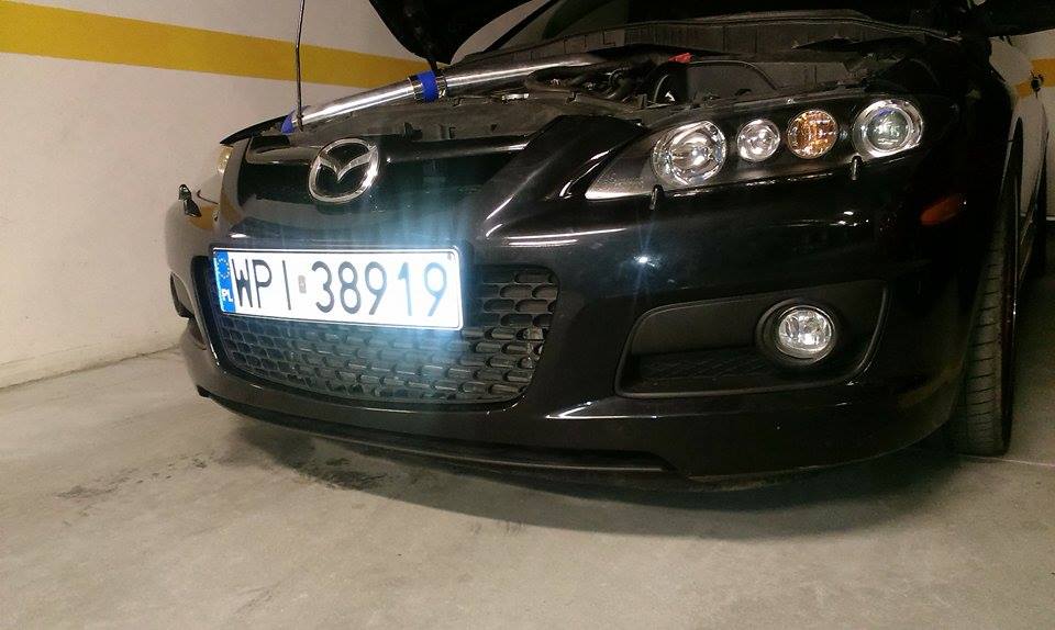

Pompa poskładana dobrze, ciśnienie trzyma, układ dolotowy szczelny. Teraz pozostało przejeździć 160km i można stroić :)
IC o wymiarze 550x230 wchodzi idealnie, kończy się na równi z początkiem dokładki, więc raczej nie powinienem nim zahaczyć o nic :D

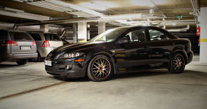

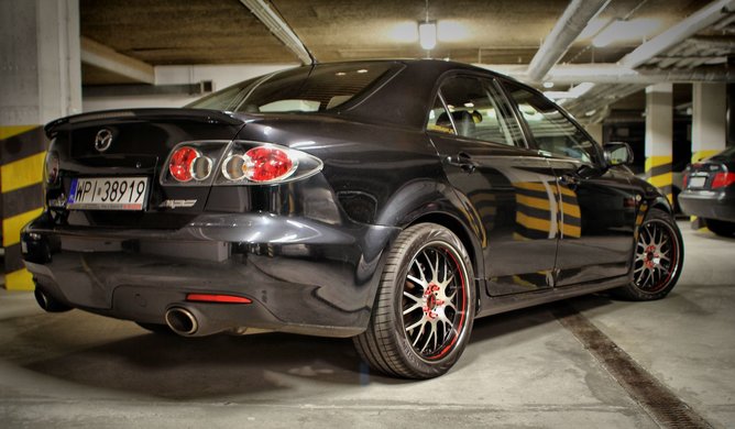

Postprzez torek » 26 kwi 2015, 21:40

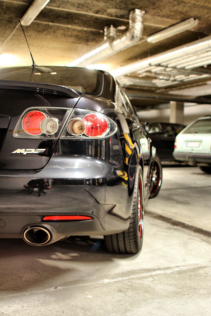

W końcu udało mi się strzelić kilka fotek. :)

Postprzez Zatorek77 » 26 kwi 2015, 21:44
Eh...MPSik to dopiero fura i moc:) piękna fura:)
Od: 21 lut 2015, 14:55
Posty: 84 (1/0)
Auto: Mazda 6 2.3(166km) 2004 USA
Postprzez Danmazda » 26 kwi 2015, 22:07
Super fotki <spoko> Pucowanie chyba musiało być, błyszczy się jak by z salonu dopiero wyjechała :)
Postprzez Nightfall » 26 kwi 2015, 22:08
Zatorek77 napisał(a):Eh...MPSik to dopiero fura i moc:) piękna fura:)
No marzenie żeby chociaż pojeździć a co dopiero mieć <serduszka> <serduszka>
Piekna furmanka <spoko>

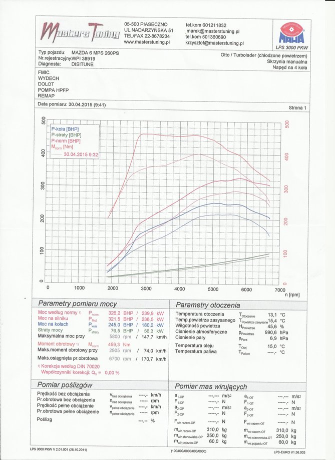

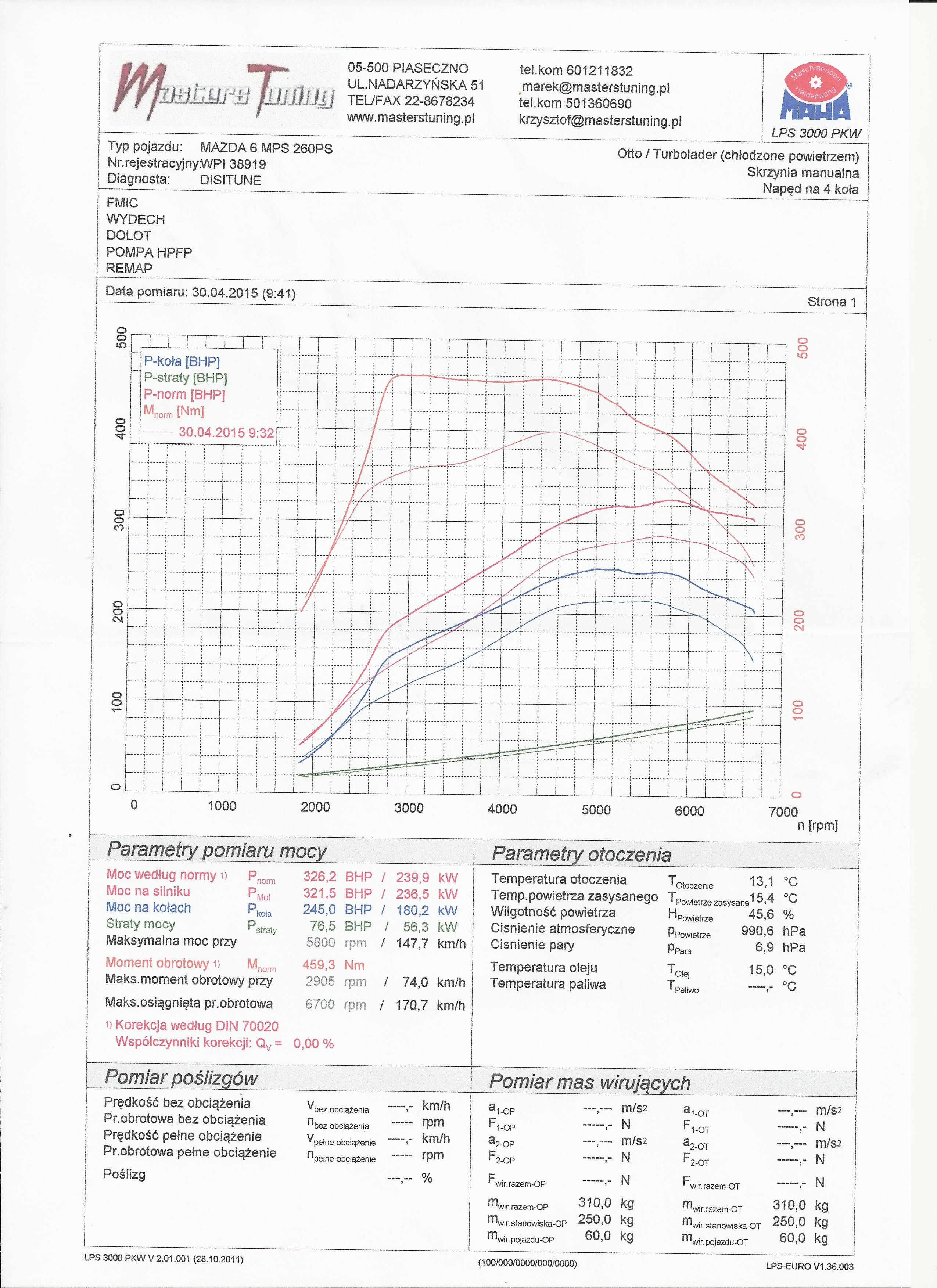

Wczoraj zakończyliśmy Disi Tune zakończył 3 dniową batalię z mazdą <rotfl> Program zrobiony :D Wczoraj było finalne dostrajanie i nie obyło się bez wpadek. Odezwało się najsłabsze ogniwo orurowania do IC, gdyż przy doładowaniu 1,3 bara zrzuciło obejmę :| ale to był błąd składania, bo nie było to dobrze skręcone. w godzinkę uwinęliśmy się z naprawą i później już poszło. Finalne doładowanie w peaku to 1,36b <czarodziej> . 1 bar osiągany jest przy 3000obr a od 3500 leci maksem czyli stały doładowanie 1,3b do mniej więcej 5500obr. przy odcince jest 1,03b, czyli tyle co seria ma w maksie <rotfl>
odczucia są pozytywne. Mps zdecydowanie lepiej się rozpędza a masaż pleców mocno odczuwalny jest zwłaszcza na 3 pierwszych biegach.. kiedy jest takie wow <jupi>
W czwartek hamownia o 9 rano i wtedy też wrzucę wykres. Pierwszy będzie na seryjnej mapie, a drugi po programie <spoko>

No to jest. <rotfl> Mazda wystrojona przez DISITUNE na 326KM i 459Nm <jupi> <jupi> <jupi>
Poniżej dwa wykresy nałożone na siebie – seria z gratami (FMIC wydech itp) oraz moc po programie <rotfl> Wykres jak z diesla <rotfl> <rotfl> <rotfl>
Od: 12 gru 2014, 10:55
Posty: 782 (7/12)
Black 6 MPS 326KM -Był
Saab 9-3 Cabrio 250KM -był
Postprzez xRafalx » 30 kwi 2015, 10:49
Jest szał :D To 60KM więcej :D

Postprzez Danmazda » 30 kwi 2015, 11:48
torek napisał(a):DISITUNE na 326KM i 459Nm
Wynik bardzo dobry <spoko> Musi teraz nieźle zasuwać :D
