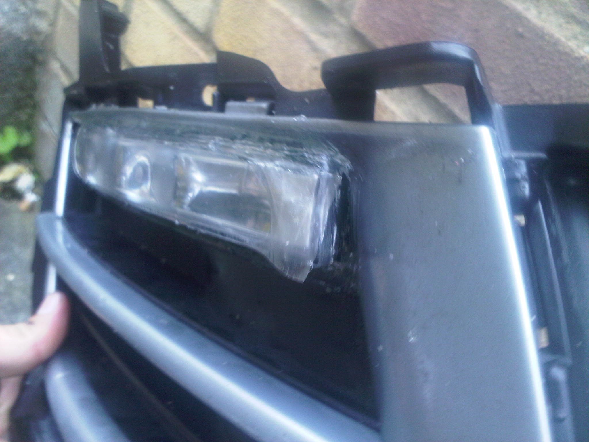

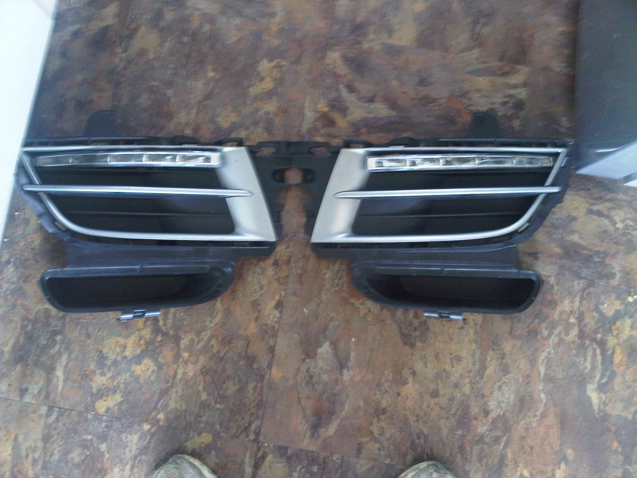

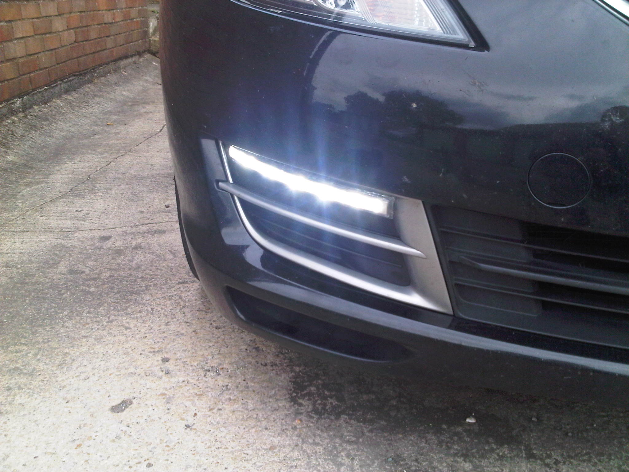

Od dluzszego czasu chodzila za mna instalacja DRL-i.
Poczatkowo mialy byc to NSSC 502HP, ale niestety ich srednica uniemorzliwiala ich istalacje w miejscu ktore chcialem.
Po przymiarkach wybor padl na model NSSC 523HP.

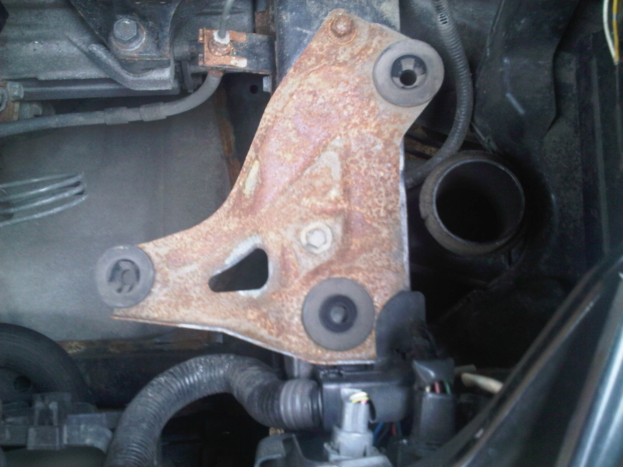

Jako, ze do montazu trzeba bylo zdjac zderzak postanowilem rowniez zajac sie regeneracja blachy trzymajacej box na filtr powietrza.
Poczatkowo wygladal on tak:

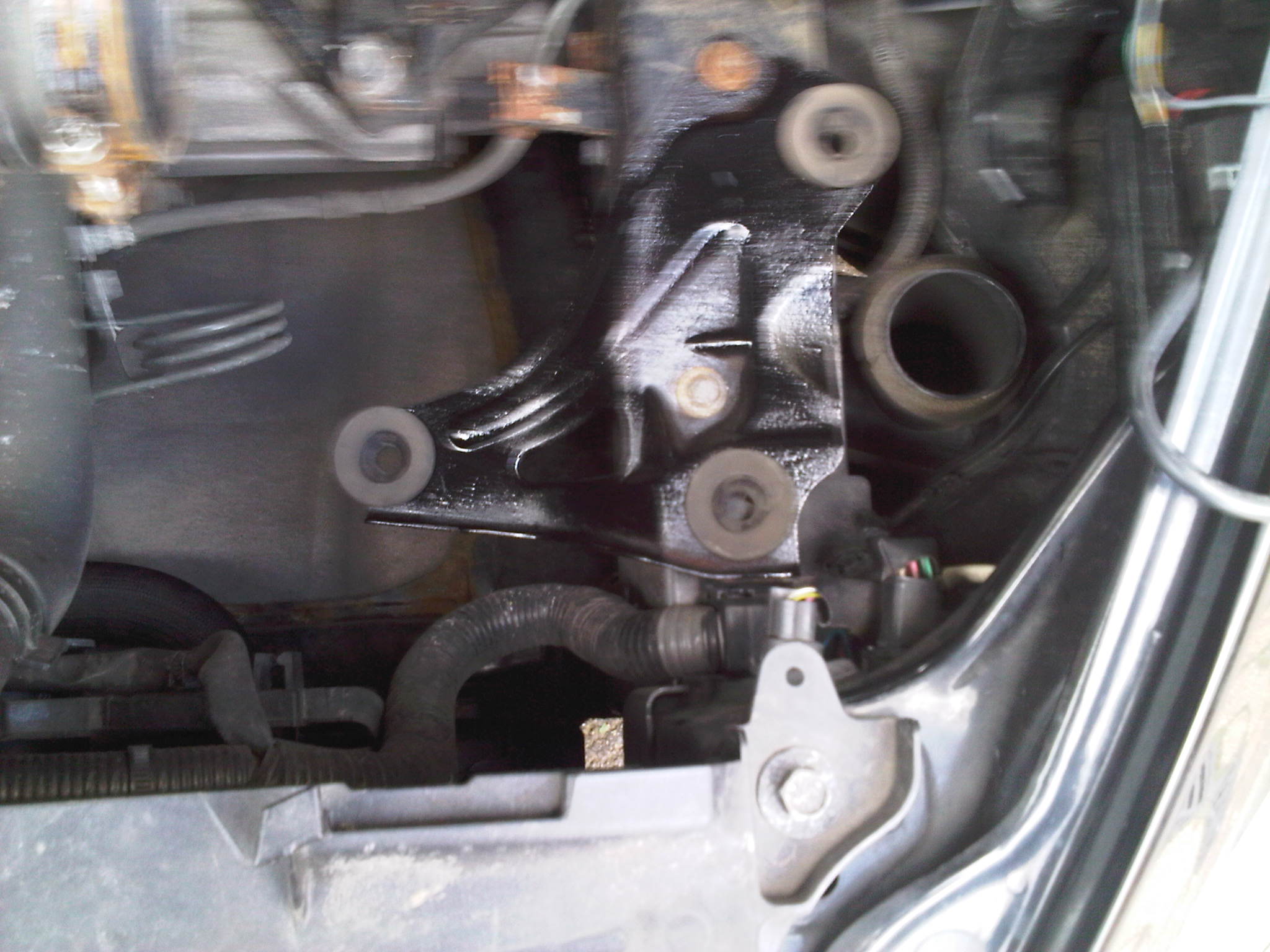

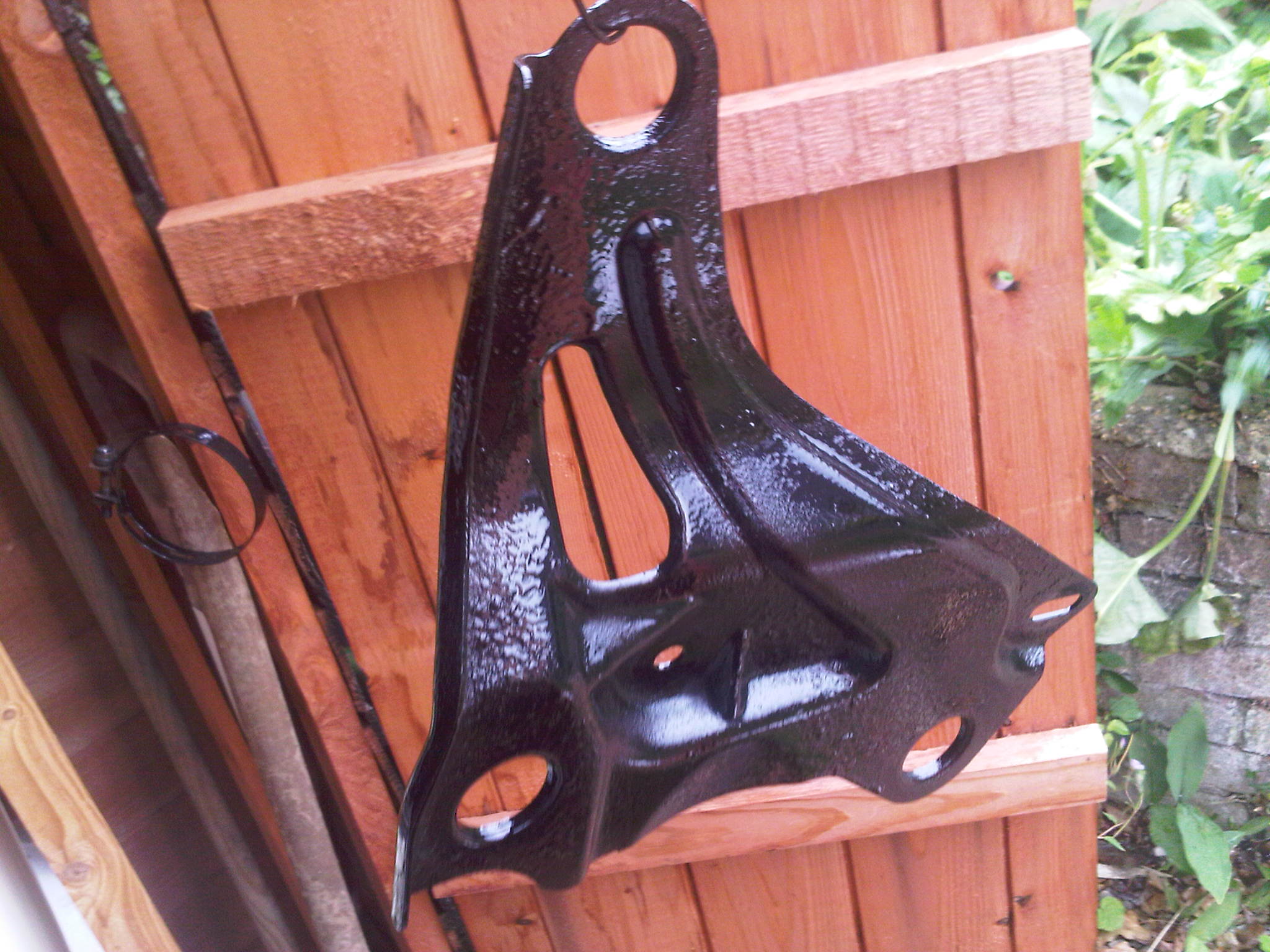

Blacha zostala odkrecona, oczyszczona szczotka druciana i pomalowana na jedyny sluszny kolor, czyli czarny
Po wyschnieciu zostalo zamontowane na swoje miejsce.

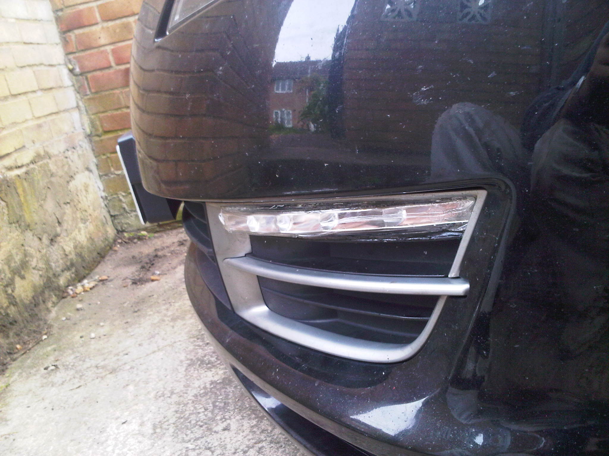

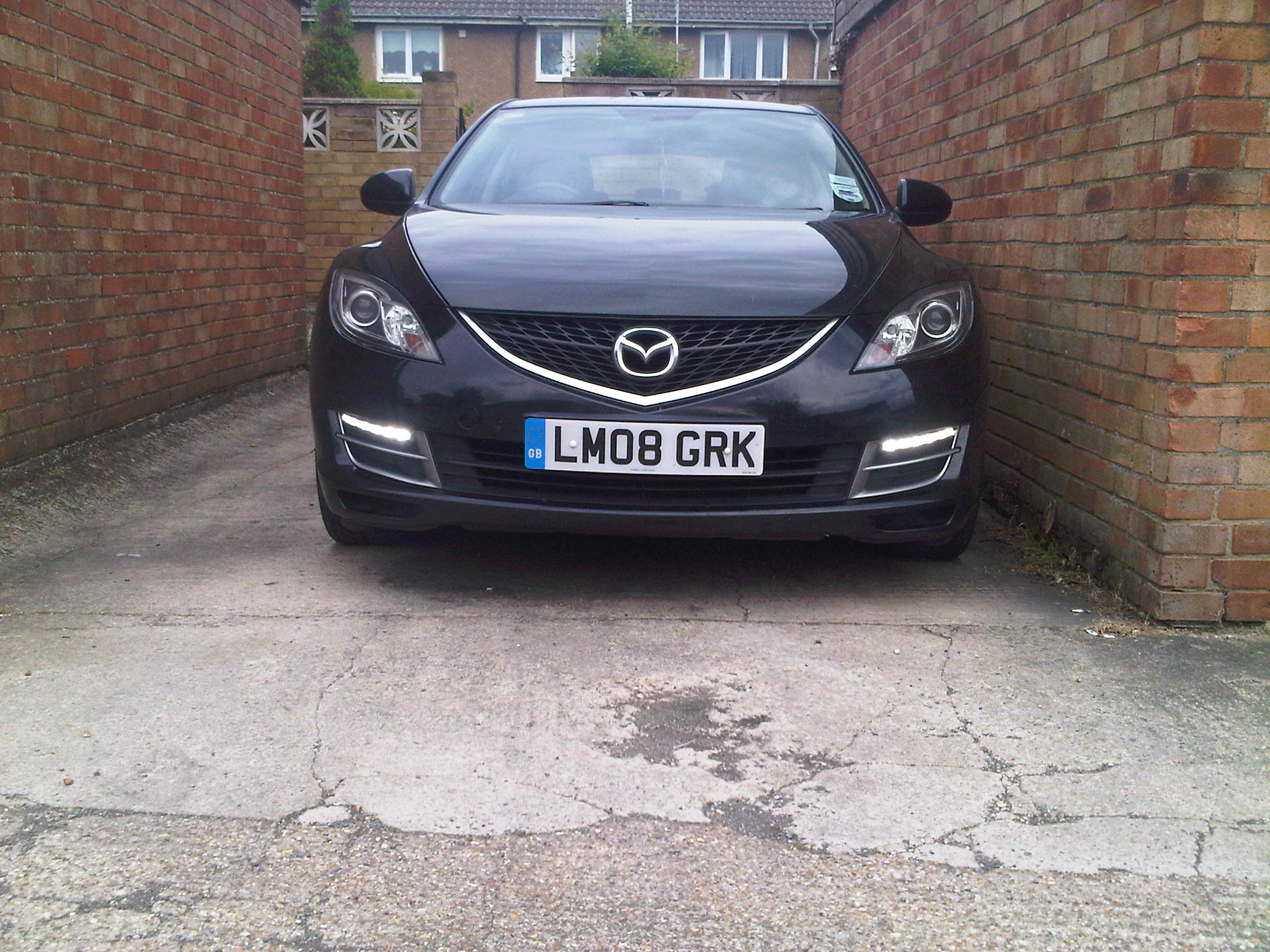

Miedzczasie, zderzak zostal zdemontowany, atrapy wlotow powietrza wyciagniete i przystapilem do przymierzania i wycinania.
Po dlugiej adaptacji udalo sie osiagnac zadowalajacy efekt
Wszystko zostalo poskladane w jedna calosc, podlaczone i gotowe do sprawdzenia.
Efekt – mi sie podoba.
A Wy ocencie sami :)

Elegancki wygląd!

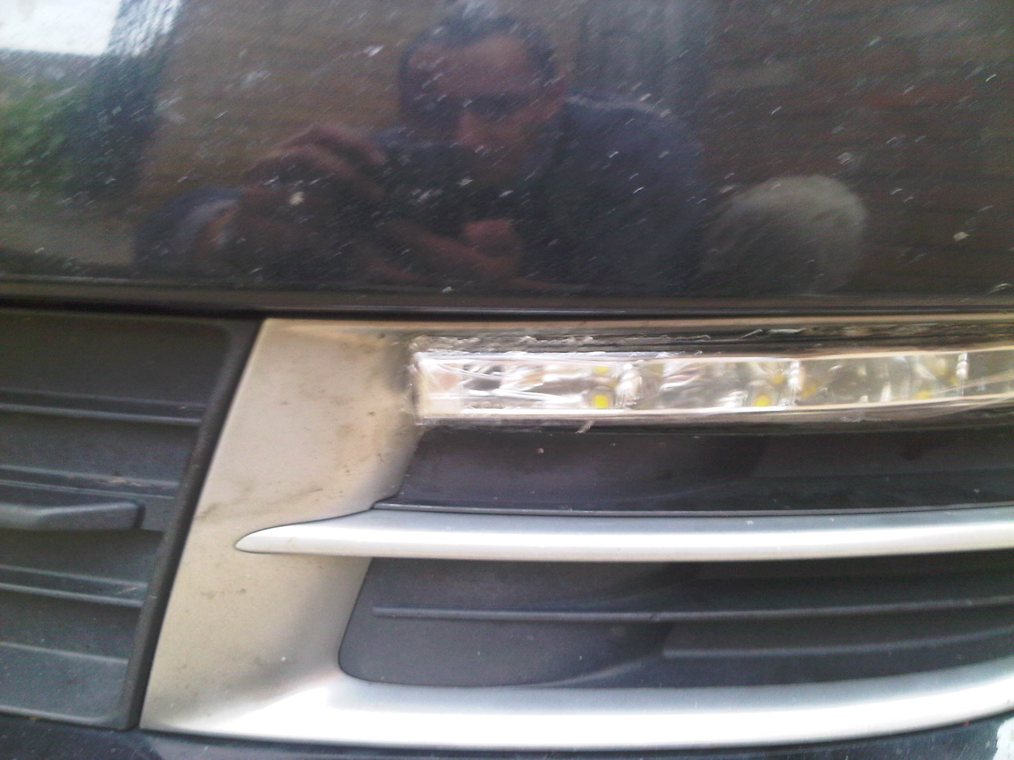

Spoko się prezentuje, lecz ja już będę czepliwy ;P
Z daleka ok, lecz mnie bardzo razi ten klej/sylikon który jest widać od góry, chyba że tak ma być to ok.
Kamil

Kamil masz racje nie wyglada to jak z "fabryki", ale moze za jakis czas cos sie da z tym zrobic ;)
Pomysl z zywica jest fajny, ale musze najpierw zobaczyc jak sie z nia bawic, co by wiecej szkody niz pozytku z tego nie wyszlo :)

z daleka wygląda na prawdę elegancko :D ale tak jak pisze radar88 estetyka montażu wymaga przemyślenia :D

zielony110 napisał(a):Pomysl z zywica jest fajny, ale musze najpierw zobaczyc jak sie z nia bawic, co by wiecej szkody niz pozytku z tego nie wyszlo :)
Zabawa z żywicą jest prosta jak klejeniem super glue tylko efekt 10x mocniejszy i trwalszy

zielony110 napisał(a):dzieki za sugestie :)
Jak bys byl na spocie, to bysmy pogadali co i jak ;)
Zawsze Adam Ci podpowie co i jak ;)
Żywica jest płynna (2 składnikowa --żywica + utwardzacz) więc, po prostu oblewasz nią elementy i czekasz aż złapie (ok 1 godz), Jak chcesz to Ci napiszę co i jak zrobić ;)

całkiem nieźle wpasowały się te ledy choć za nimi nie przepadam.
ogólnie spoko tylko nie podoba mi się jakość zamocowania, nie powinno być widać tej żywicy z zewnątrz.

Radex napisał(a):żywicy z zewnątrz.
This is not "żywica" :P :P
W/g mnie b. pasują do tego samochodu, wyglądają jak z fabryki

Postprzez adamb » 22 cze 2012, 16:24
wkomponowales super, a jak beda dalej sie "esteci" czepiac to tasma oklej i juz :D
jak to sie mowi "wykonczeniowka trwa najdluzej"

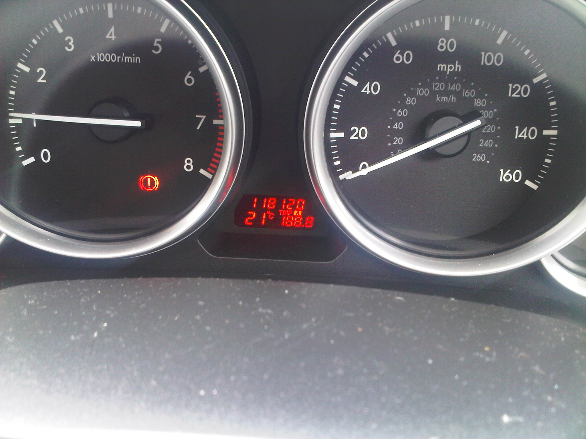

Postprzez zielony110 » 30 sie 2012, 20:30

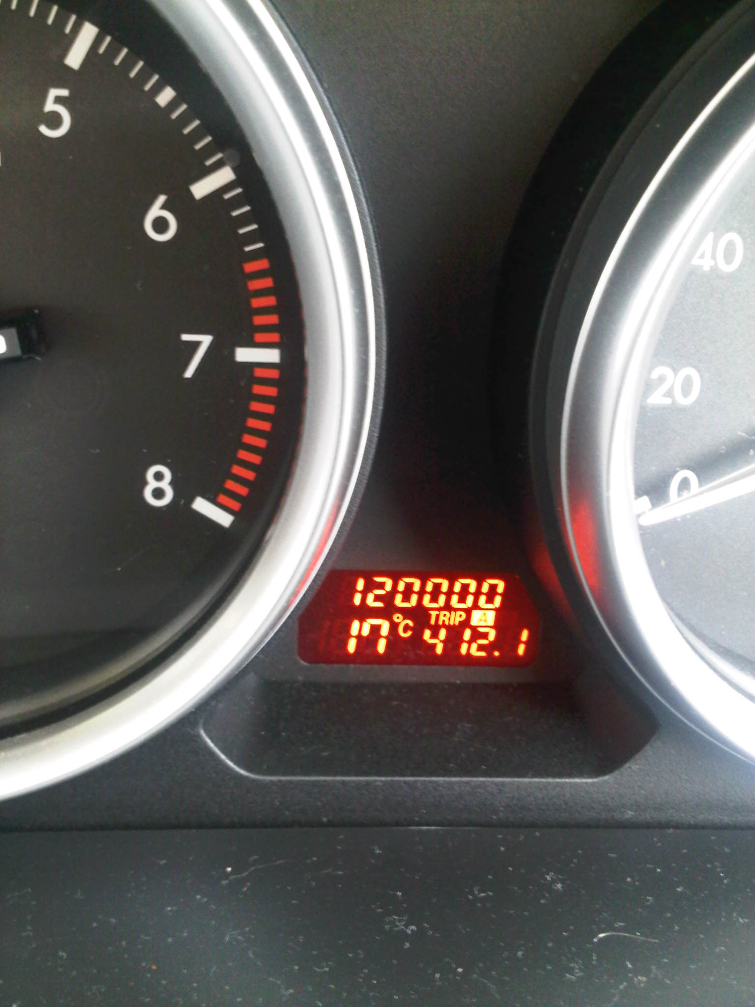

No i Mazda dobila szczesliwie do kolejnej okraglej liczby (liczba w milach ;) ).
nadal jezdzi bez zadnych zastrzezen.
Jako ze ostanio mialem awaryjne hamowanie ze 190km/h i nie do konca bylem zadowolony, zaczynam myslec o zmianie hebli na cos bardziej wydajniejszego.
Jak na razie mam dwie opcje:
1) Zestaw Mintex
2) EBC + zielone klocki
cokolwiek zawita bedzie to dopiero na wiosne, jak dojezdze obecne klocki.
