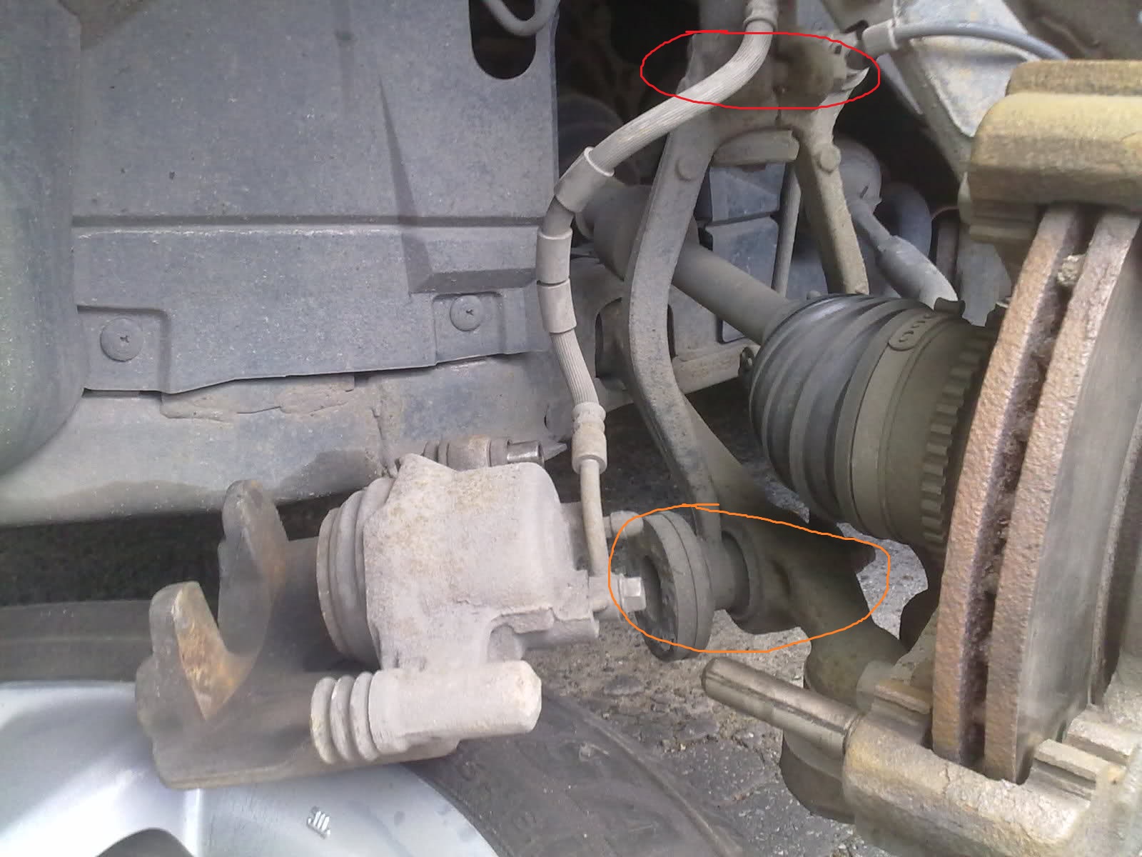

Postprzez xRafalx » 28 sty 2016, 15:45
Tak oczywiście, że jest możliwość. Gdzieś opisywałem to już i dałem fotkę co trzeba odkręcić, ale powtórzę się :D
Trzeba odkręcić śrubę na widełkach u góry, ściska ona tak jak by amortyzator w tych widełkach czerwony kolor i widełki na dole od wahacza kolor pomarańczowy. Aby zdjęć widełki z amortyzatorów trzeba to robić na raz z dwóch stron auta i wtedy widełki schodzą ładnie razem z łącznikiem, a amortyzatory wiszą nam już na poduszkach które są przykręcone do kielichów.
Po tym zabiegu nie trzeba robić zbieżności :D :D :D
