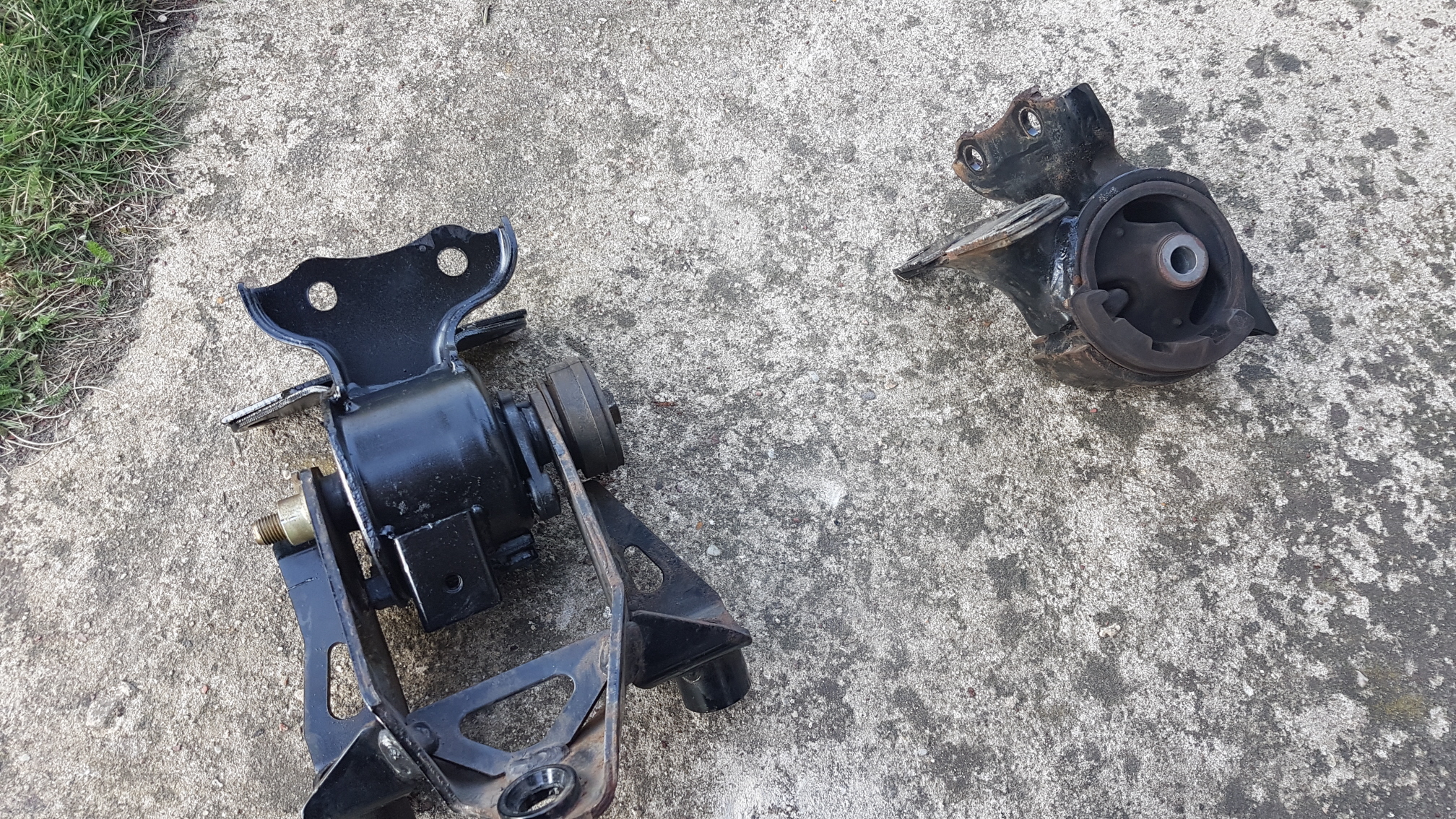

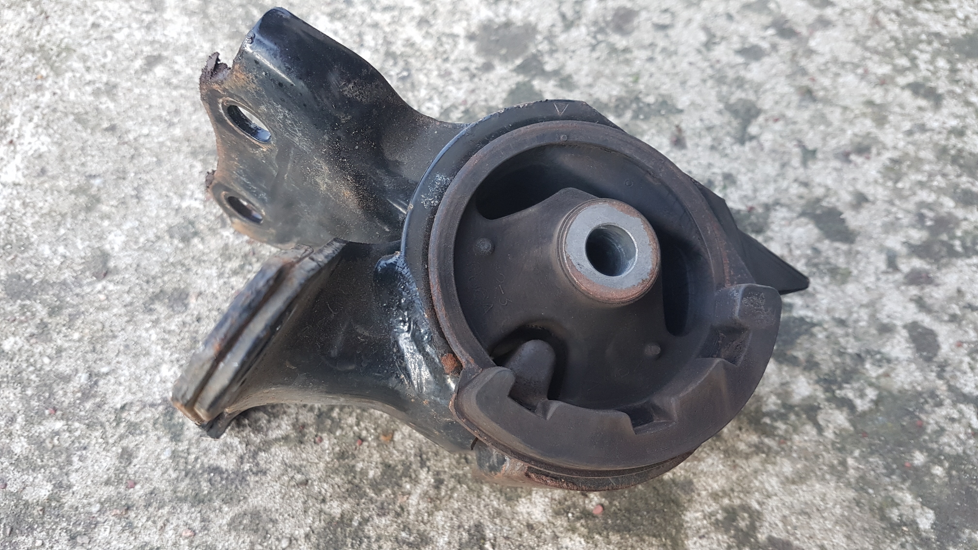

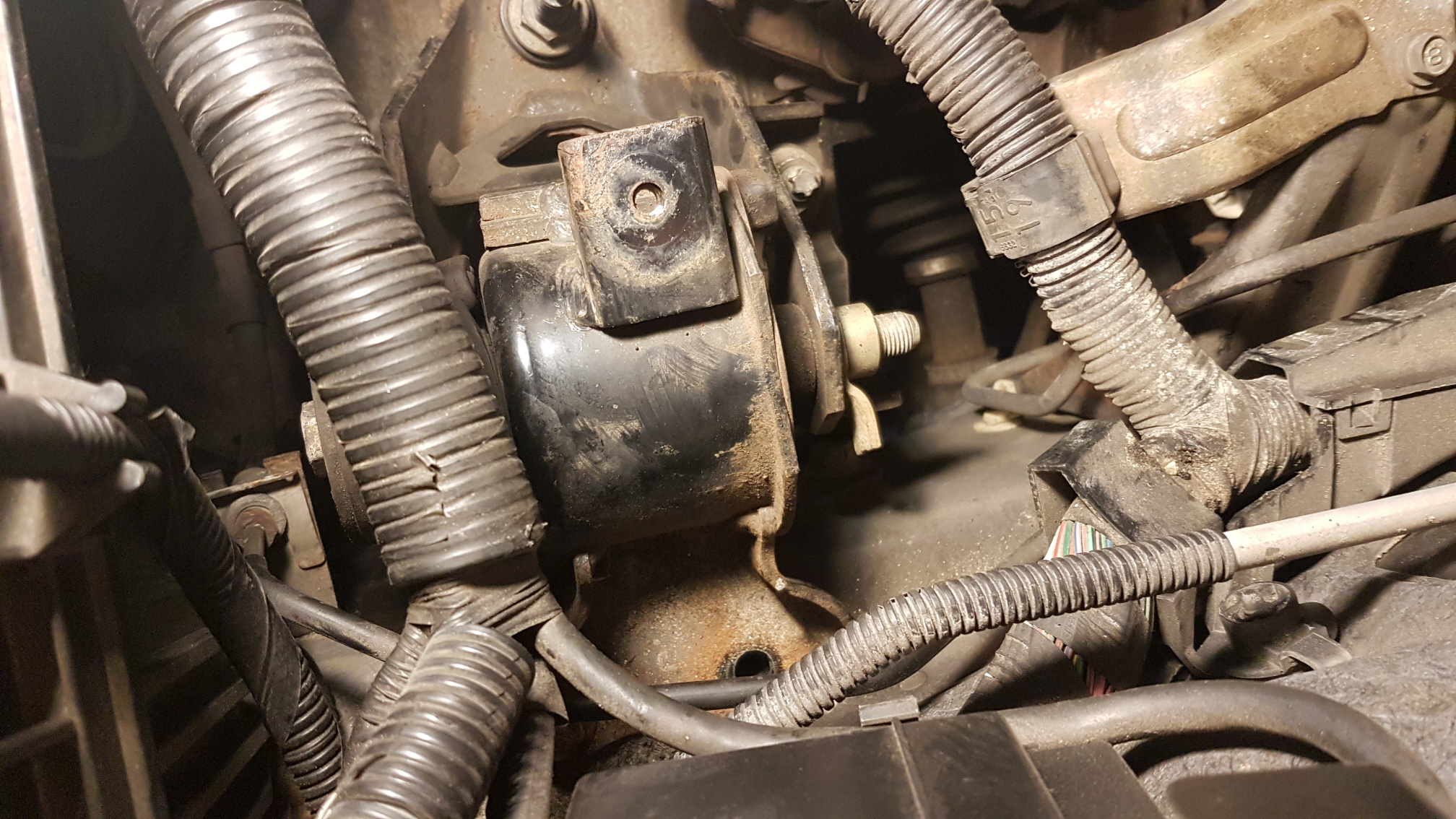

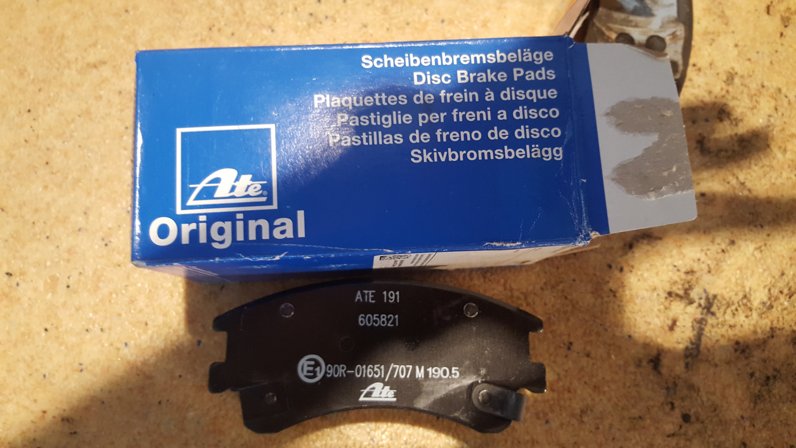

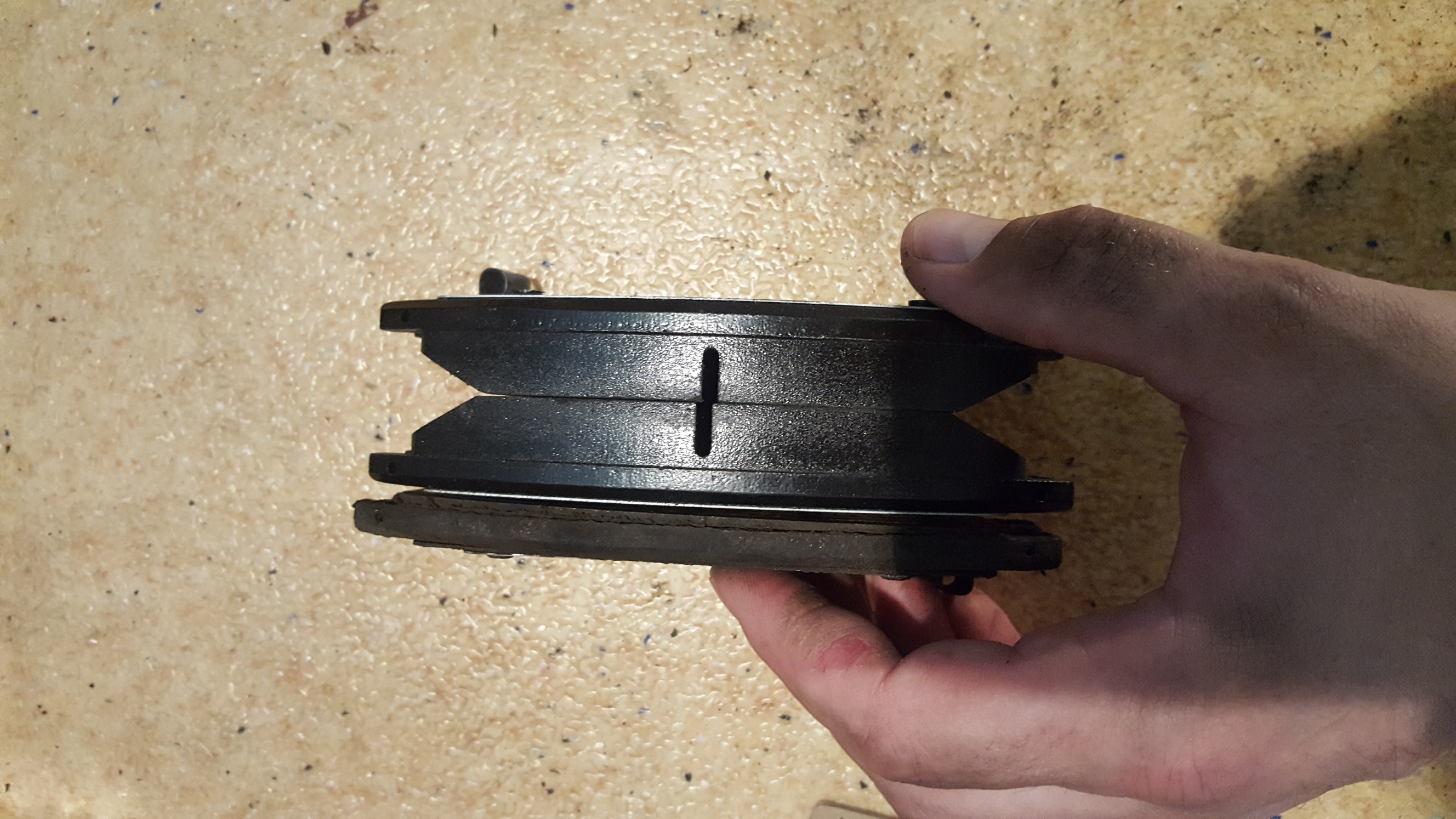

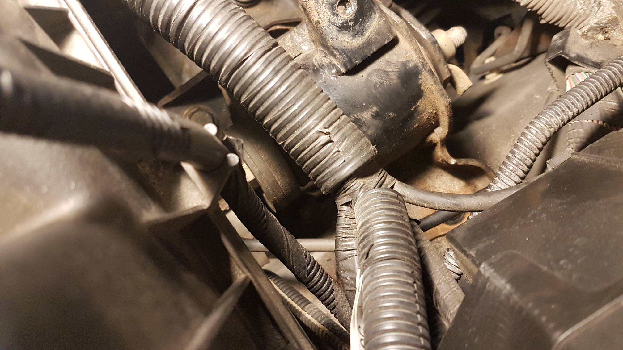

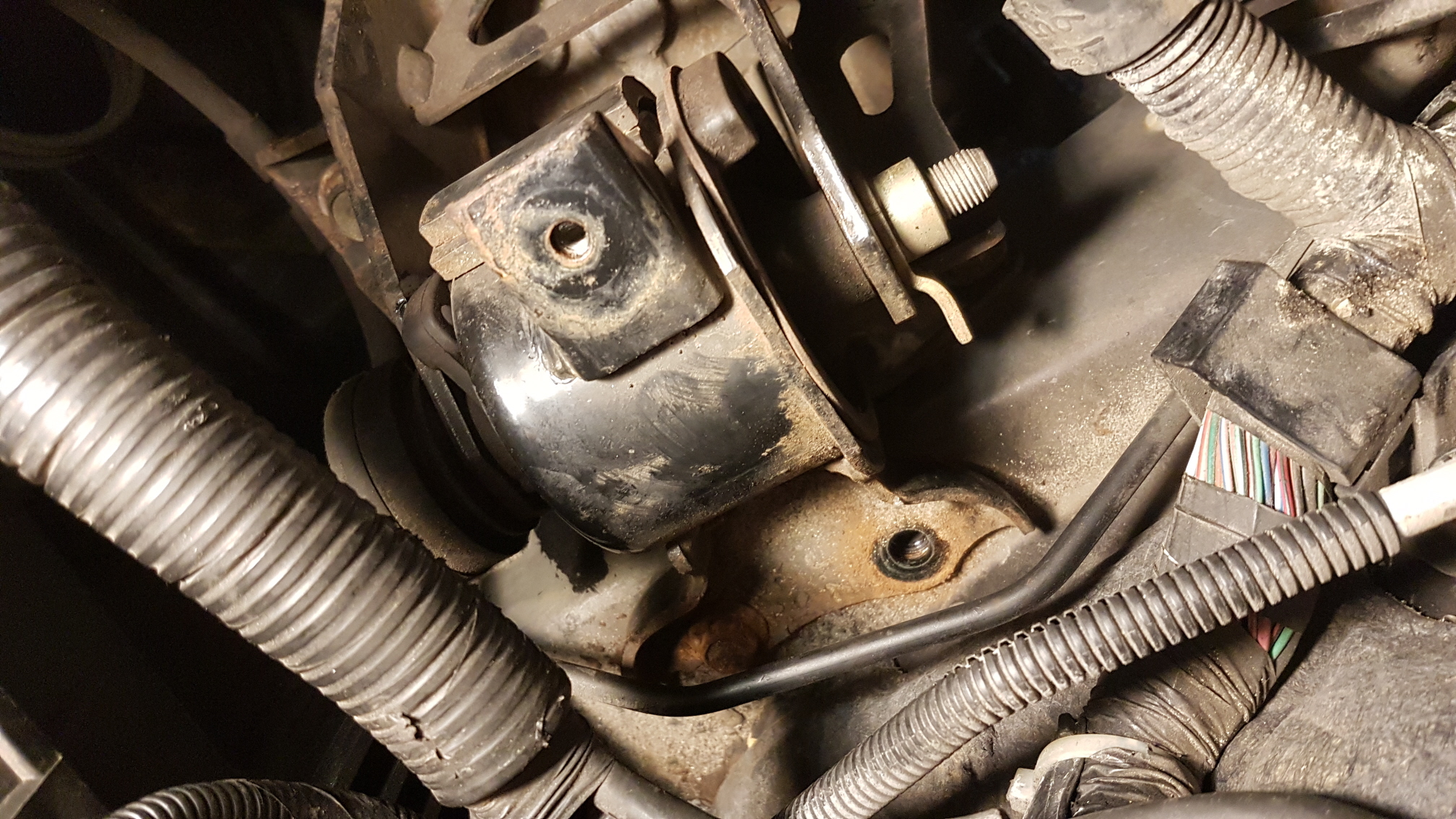

Witam wszystkich,dawno mnie tutaj nie było ,ale to dlatego że po prostu nic ciekawego się nie działo.Mazda spisuje się bardzo dobrze i nadszedł czas na wymianę kilku części eksploatacyjnych.Jakiś czas temu zostały wymienione klocki hamulcowe z przodu jak i w miniony piątek poduszka silnika (lewa nad skrzynią biegów) ponieważ jak się okazało po przejechaniu około 15 tyś km sama wymiana sprzęgła okazała się niewystarczająca i zaczynałem odczuwać małe szarpnięcia podczas ruszania na zimnym sprzęgle.Po przejechaniu kilkudziesięciu km mogę powiedzieć że jest rewelacyjnie,zdecydowanie lepiej się rusza z miejsca,nie ma przysłowiowego kangurzenia,przy zmianie biegów auto jest odczuwalnie bardziej zwarte,przedtem odczuwałem wyraźny luz na silniku.Co mnie zdziwiło to po wymintowaniu starej poduchy nie wyglądała ona wcale tragicznie a jest ogromna różnica.Poniżej foty z wymiany.A w planach mam jeszcze wymianę tylnych klocków hamulcowych i świece zapłonowe i tu moje pytanie co polecacie:NGK, Beru czy Denso?No i irydy prawda???
Stary klocek vs nowe :–)
Demontaż starej poduszki
Stara i nowa poduszka.

Postprzez wsebastian » 17 kwi 2017, 17:02
Poduszka jakiej marki? mam takie same objawy :)

Postprzez mmarcis4 » 6 maja 2017, 20:53
wsebastian napisał(a):Poduszka jakiej marki? mam takie same objawy :)
Sorki że długo nie odpisywałem ale po prostu rzadko tu zaglądam. Pojęcia nie mam bo miałem chyba 3 firmy do wyboru i nie pamiętam w końcu którą wybrałem,ale wiem że był to najlepszy stosunek jakości do ceny z tych co miałem do wyboru,kosztowała 220 zł.Nie będę pisał firmy bo nie chcę Cię wprowadzać w błąd,ogólnie firm jest kilka i wszystko zależy od Twojego portfela co wybierzesz,podobno oryginał około 600 zł kosztuje.Kilka dni temu wymieniłem jeszcze środkową poduszkę (przypomina kształtem lizak),koszt niewielki z jest jeszcze poprawa ponieważ moja nie byłą już idelna.Naprawdę jak masz takie objawy jak ja szczerze polecam wymianę,będziesz zadowolony.Tylko nie kupuj czasem poduszek firmy NTY,straszna lipa.

Jak się spisują klocki ATE bo mam takie same i niedługo będę wymieniać. Mocno pylą ? ciche ?

Dotąd montowałem tylko klocki ATE, przez ostatnie 5 lat. Sprawowały się dobrze, tylko z biegiem czasu robiłem na nich coraz mniej kilometrów. Pylić, pylą, ale na pewno mniej niż np. Boscha, Nipparts, Kashiyama. Teraz mam TRW, i tylko dlatego że potrzebowałem na szybko klocków i mieli tylko je. I nie żałuje, zrobiłem na nich dwa razy tyle co na ATE.
mmarcis4 ile km robisz na tych klockach ?
Postprzez xRafalx » 21 maja 2017, 19:32
Ja tez jeżdżę na ATE, zrobiłem na nich około 20 tyś km. Hamulec jest na prawdę dobry. Pylić pylą. Dodam, iż mam tarczę, nacinaną i wierconą.

Ogólnie jestem z nich zadowolony.Co do hałasu to nie odczułem różnicy względem poprzednich (niestety nie wiem czy to były ogr. czy nie) no i fakt pylą choć trochę mniej jak TRW ale skuteczność hamowania jest bardzo dobra,byłem bardzo pozytywnie zaskoczony po pierwszej przzejażdżce.
