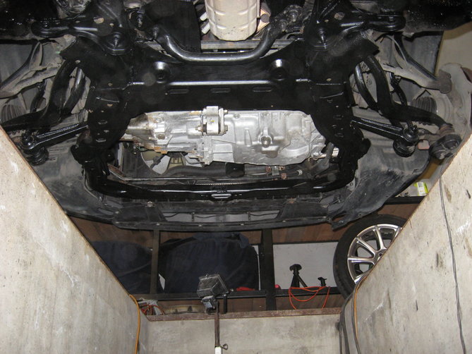

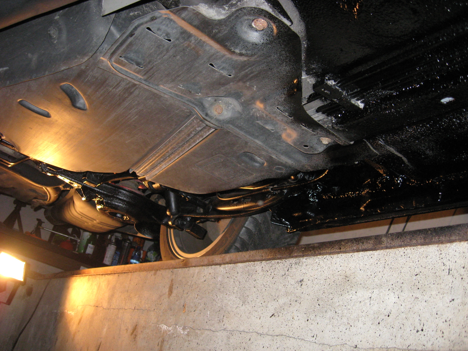

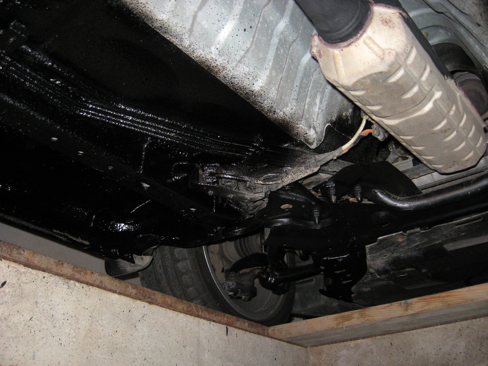

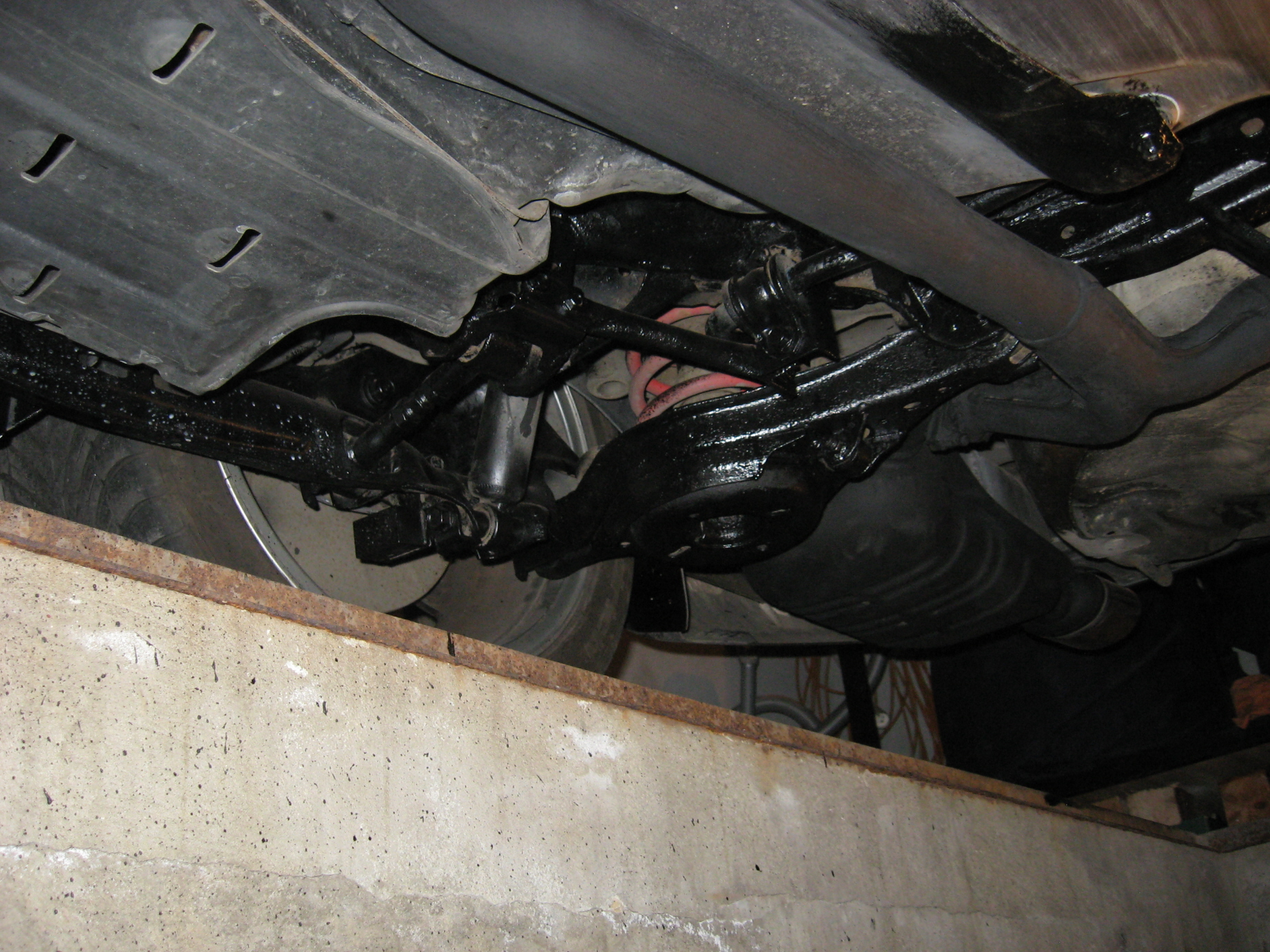

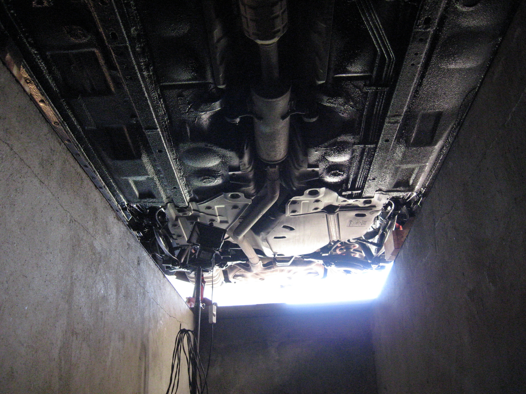

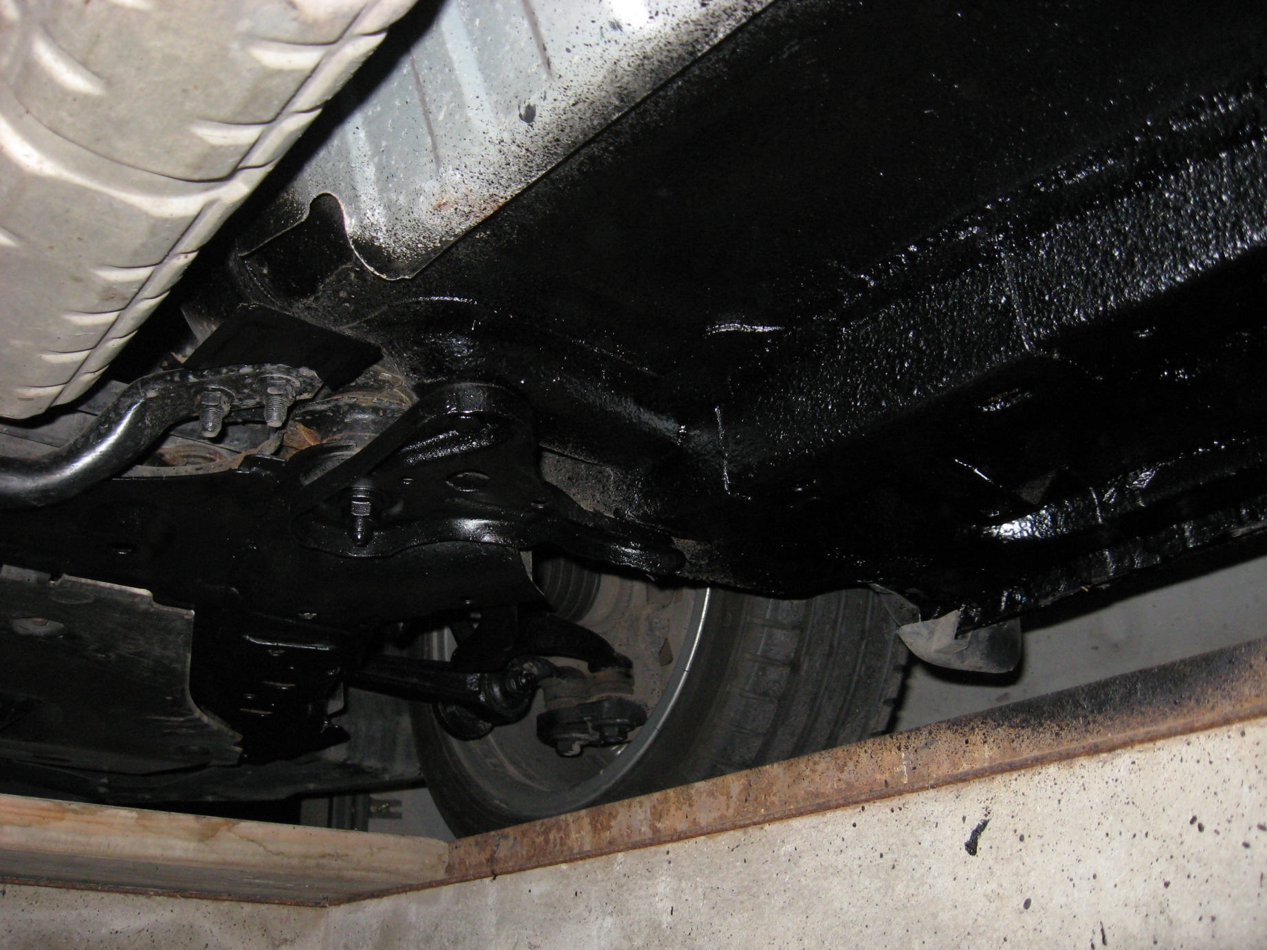

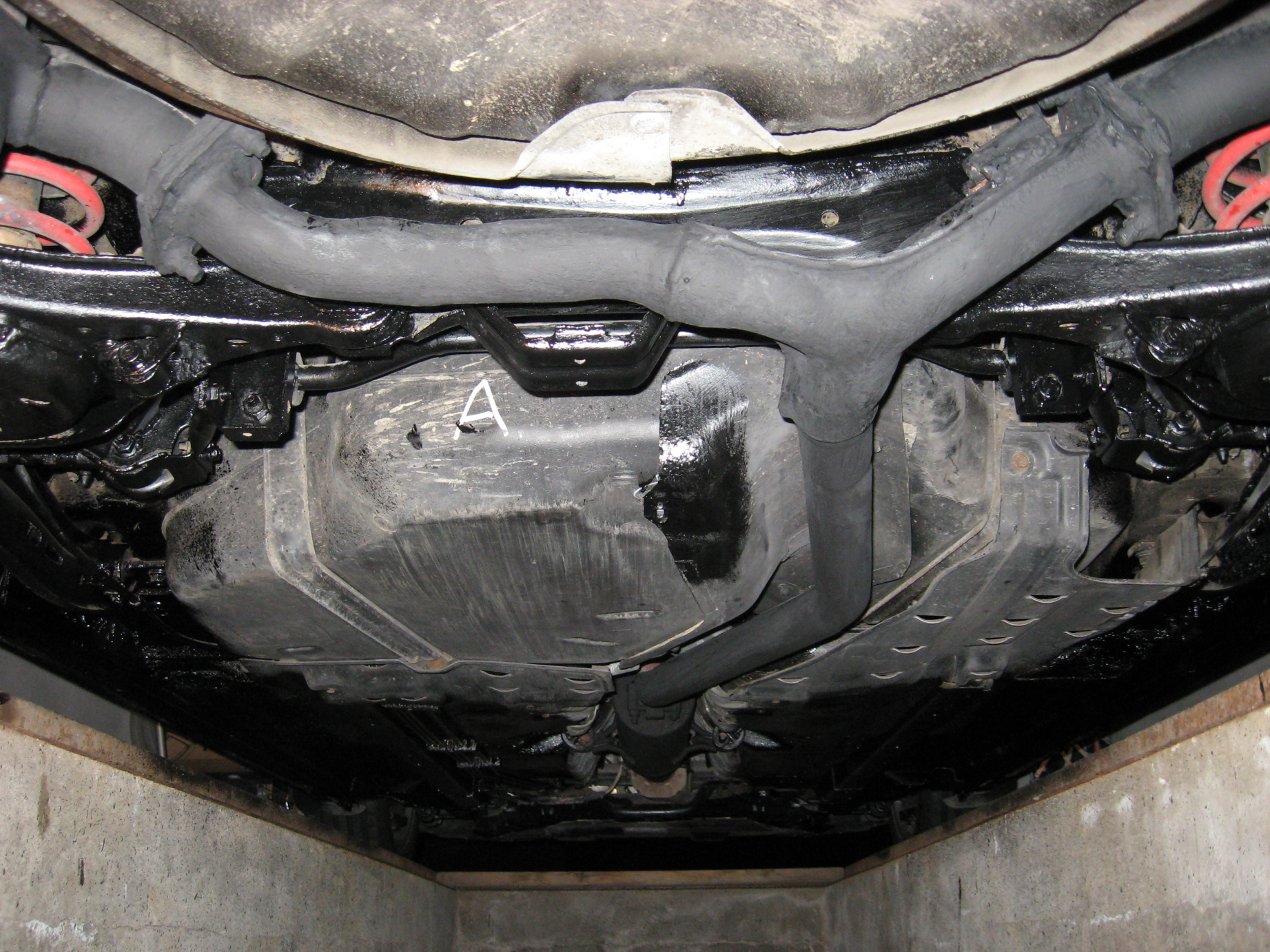

Cześć wszystkim ;) Dawno mnie tu nie było,ale Madzia dostała nową konserwacje podwozia i gruntowne malowanie zawieszenia.Czas pracy masakrycznie długi,ale chciałem to zrobić dobrze żeby na długo starczyło.Zajęło mi to 6 popołudni.

Postprzez rafałmazda » 19 wrz 2015, 21:14
poszedłeś po całości <spoko>
Postprzez xRafalx » 19 wrz 2015, 21:14
Konserwacja wyszła bardzo fajnie :) a co tak kolegę wzięło na malowanie zawiechy?

Postprzez mmarcis4 » 20 wrz 2015, 14:07
xRafalx napisał(a): a co tak kolegę wzięło na malowanie zawiechy?
Było trochę rdzy głównie na spawach i jak zacząłem malować to pomalowałem wszystko.

Postprzez zemoj » 21 wrz 2015, 06:25
Można było osłony pozdejmować do konserwacji jeszcze.

Postprzez mmarcis4 » 21 wrz 2015, 13:39
zemoj napisał(a):Można było osłony pozdejmować do konserwacji jeszcze.
Zgadza się ale szczerze to już sił nie miałem żeby to zrobić,może jeszcze kiedyś ;)

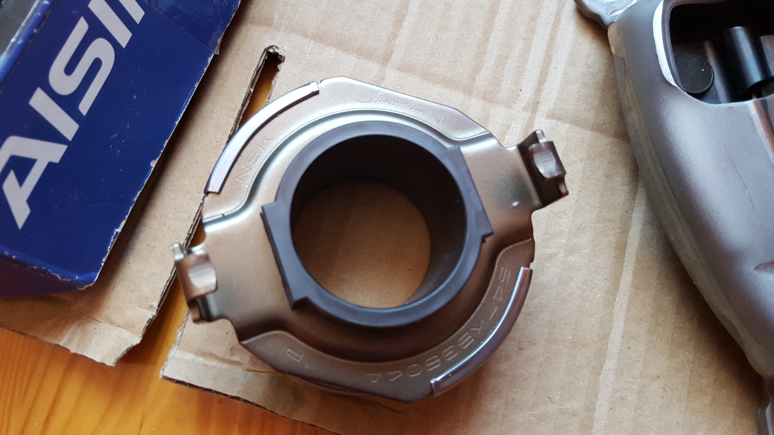

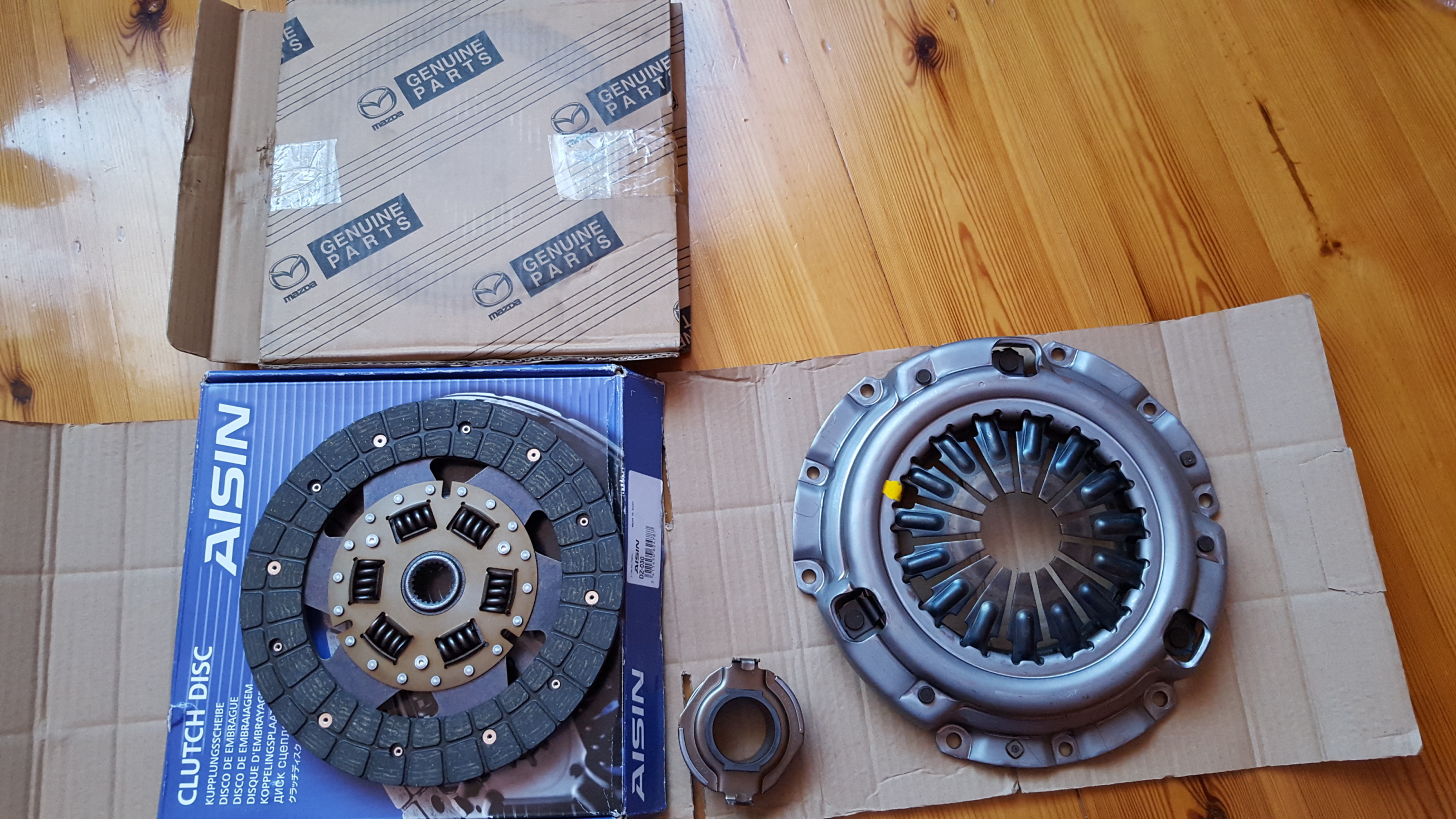

Postprzez mmarcis4 » 28 paź 2015, 14:41
Siema wszystkim,w końcu zabrałem się za to co od dawna mnie wkurzało a mianowicie wymiana żle pracującego sprzęgła i wyeliminowania tuczenia podczas ruszania na zimnym sprzęgle (efekt jak by uderzał młotkiem w podłogę w okolicach silnika).Mam nadzieję że po wymianie sprzęgła wszystko ustąpi,a jeśli nie będę wymieniał poduchy.Auto odstawiam dzisiaj do mechanika,miałem sam wymieniać,ale z racji braku czasu i pomocnika choćby do wyciągnięcia skrzyni zdecydowałem się sam tego nie robić,a mechanior znajomy-będzie taniej :D Sprzęgło kupiłem w polecanym na forum sklepie dexelia.pl który mogę szczerze polecić pod każdym względem (mam nadzieję że sprzęgło będzie pasowało).

Postprzez xRafalx » 28 paź 2015, 15:12
Kupiłeś oryginał czy AISIN? Bo widać 2 pudełka. Jaka cena? Jakie miałeś objawy źle pracującego sprzęgła, że stwierdziłeś, że trzeba to zrobić?

Postprzez mmarcis4 » 28 paź 2015, 16:37
Docisk i łożyskol orginał tarcza Aisin.Zdecydowalem sie na wymiane ponieważ w duzym uproszczeniu sprzęgło byo zero-jedynkowe szczegolnie jak bylo zimne przy czym dodatkowo szczegolnie przy jesiennych pogodach byl ten objaw tuczenia w podloge walkowany juz na forum.Komplet kosztował mnie 640 zł + kurier.

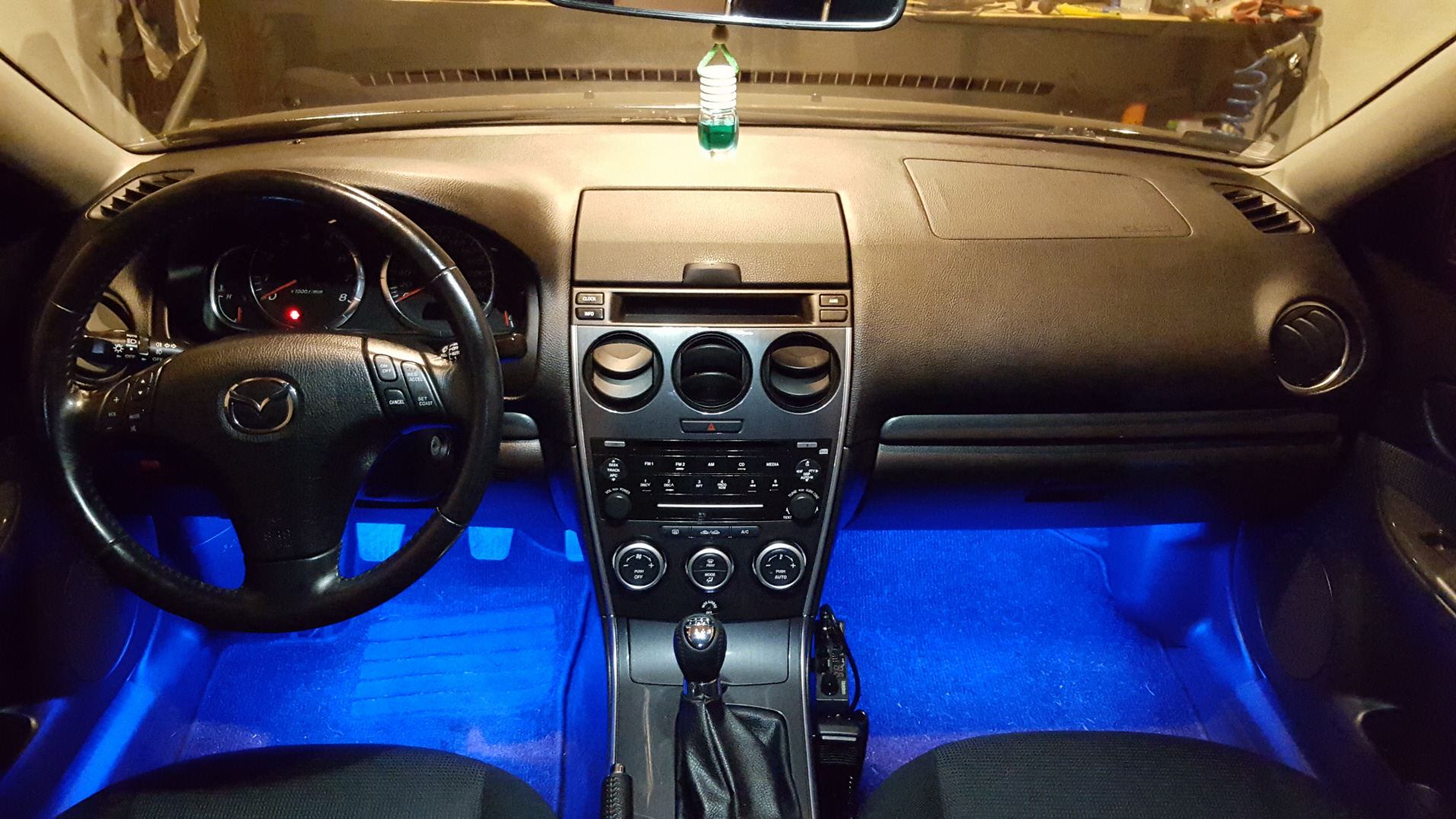

Postprzez mmarcis4 » 30 paź 2015, 18:24
Jestem po wymianie sprzęgła,tak jak przepuszczałem wszystkie objawy które miałem wcześniej zniknęły.Sprzęgło wciska się teraz dużo lżej i jest dużo miększe,zakres jego pracy jest dużo większy,ogólnie jestem bardzo zadowolony.Kupiłem jeszcze dla odświeżenia wnętrza pianke do czyszczenia plastików mat,bo już słabiły mnie plaki itp tym swoim połyskiem ;)

Postprzez Sonek » 30 paź 2015, 18:42
Co to za światełka? :)
Od: 22 lip 2015, 18:33
Posty: 304 (0/8)
Auto: Volvo S60 2.5T
Postprzez mmarcis4 » 30 paź 2015, 19:01
Sonek napisał(a):Co to za światełka
Chodzi Ci o powitalne na nogi?To zwykła taśma led.

Postprzez Sonek » 30 paź 2015, 21:12
Jakoś tak ładnie się to światło rozchodzi na tym zdjęciu, albo ten kolor mnie tak oślepił <glupek2>

Postprzez Maniekvip » 2 lis 2015, 17:02
Jak po naprawie bolączki minęły to gratulacje <jupi> <spoko>
Jak możesz to pokaż starą tarcze i docisk tylko stroną cierną :D

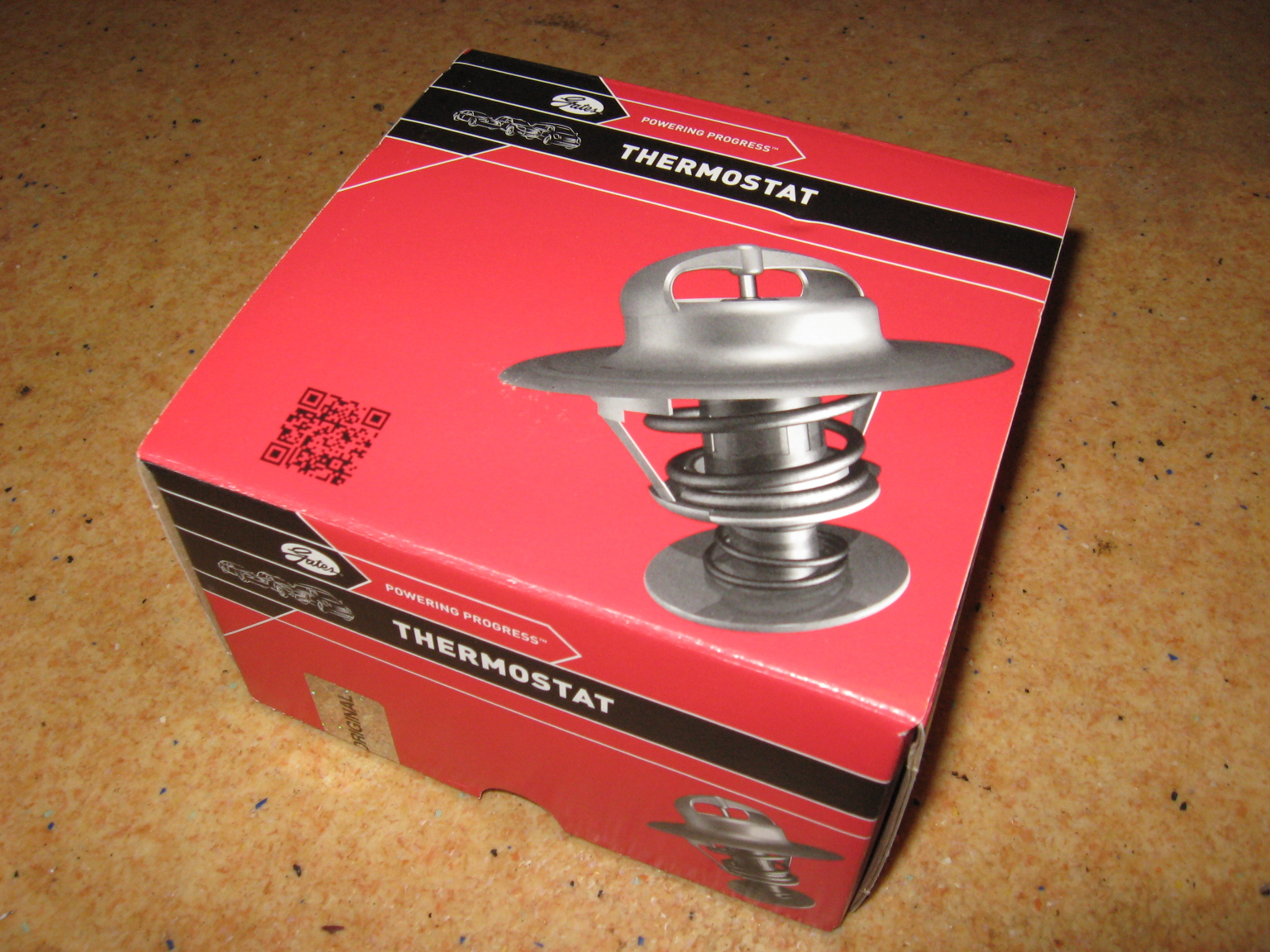

Postprzez mmarcis4 » 28 sty 2016, 22:45

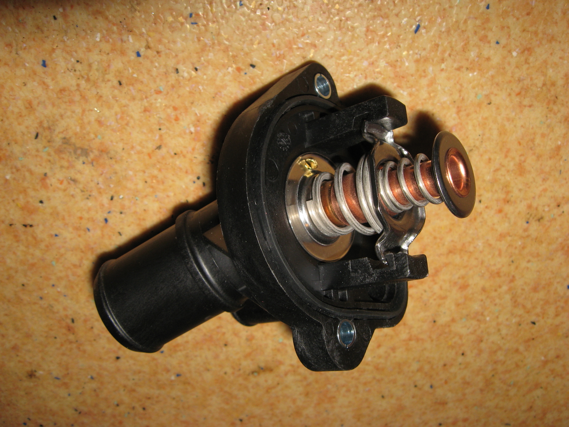

Cześć wszystkim,dzisiaj zabrałem się za wymianę termostatu,ponieważ w minioną niedzielę zczaiłem że jest walnięty,szybkie rozeznanie w temacie,wczoraj zamówiłem termostat firmy Gates.Wymiany podjąłem się sam,było dość ciężko z wymianą (ciężki dostęp i brak miejsca) ale jakoś dałem radę.Po zmontowaniu wszystkiego jest ok tylko trochę płynu rozlało mi się na posadzkę i musiał bym dolać jakiegoś innego.I to mam pytanie co radzicie.Czy całkowitą wymianę na nowy czy można zrobić dolewkę innego płynu.Jeśli tak to jaki polecacie no i jeśli wymienić na nowy to też co byście polecili?Poniżej jeszcze film z pracy przy aucie:

Postprzez matthies » 2 lut 2016, 19:06
prestone jest okejem, mozesz smiało zalewac

Postprzez mmarcis4 » 2 lut 2016, 20:20
matthies napisał(a):prestone jest okejem, mozesz smiało zalewac
Dzięki bardzo za odp.w minioną sobotę dolałem właśnie prestone :)

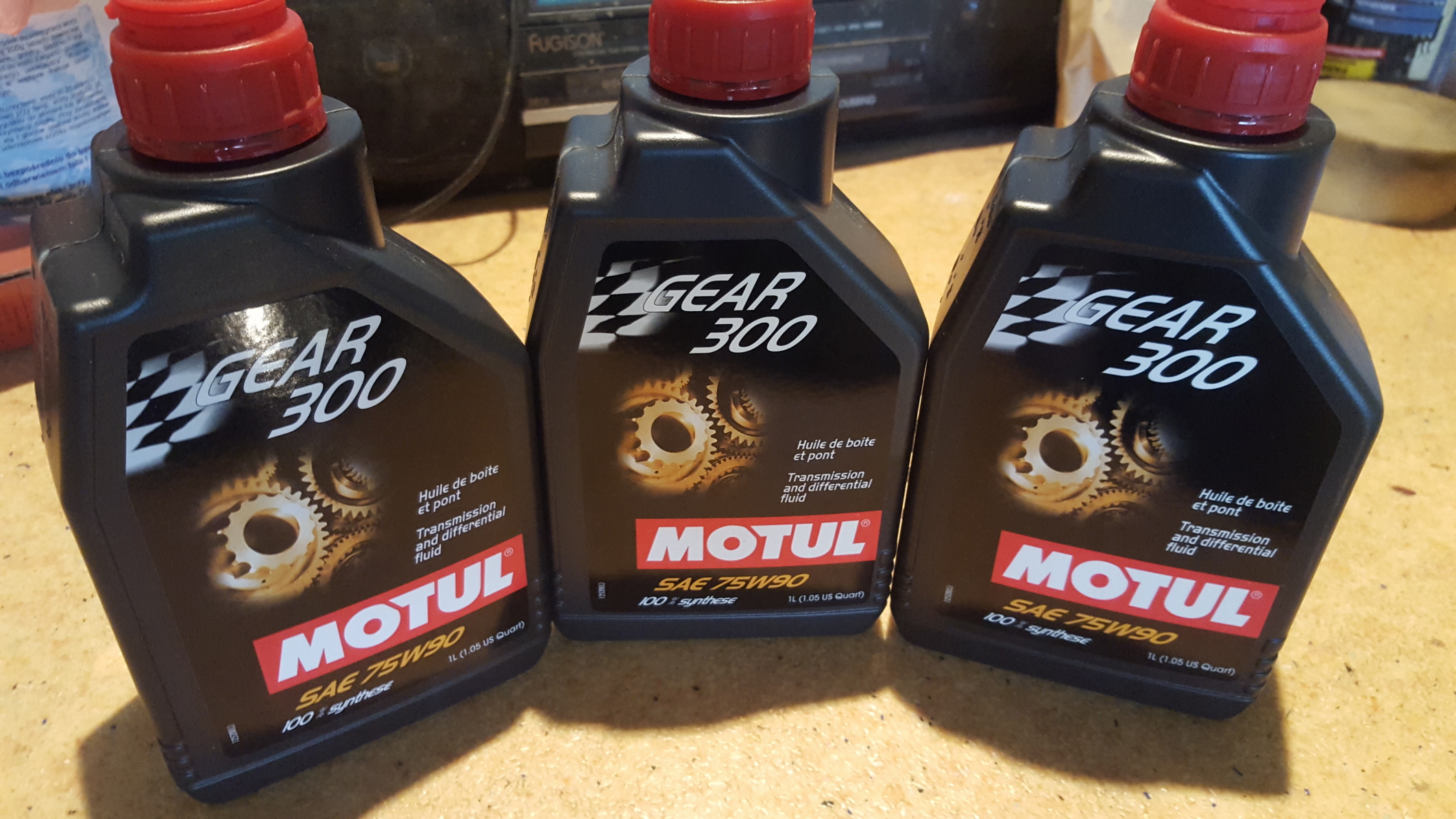

Postprzez mmarcis4 » 19 cze 2016, 21:36
Witam wszystkich,dawno mnie tu nie było,bo tak jakoś...
Przymierzałem się od jakiegoś czasu do wymiany oleju w skrzyni biegów i nie mogłem się zdecydować,ponieważ na forum były różne opinie,jedni byli zadowoleni inni twierdzili że się pogorszyło,ale postanowiłem zastosować się do książki serwisowej i wymienić olej.Zakupiłem Motul Gear 300 sae75W90 tak jak na foto.Kupiłem 3 litry,książka przewiduje 2.89,no i nie weszło całe 3 litry.Zakupiłem jeszcze strzykawę 0.5l do oleju aby mieć go czym wlać,ponieważ wlewanie domowymi sposobami mnie irytuje,okazało się że w tym przypadku strzykawa była w ogóle niepotrzebna,ponieważ ten olek ma specjalne lejki które się wyciąga z butelki i wlewałem olej butelką.Efekt po wymianie oleju dla mnie super,biegi wchodzą dużo lepiej,szczególnie 2,która czasem wchodziła ciężej (inaczej) jak reszta biegów.Nie wiem jak długo tak będzie bo na razie przejechałem około 30 km,ale mam nadzieję że tak już zostanie :–)Ogólnie Ci co zastanawiają się nad wymianą oleju,szczerze polecam.
