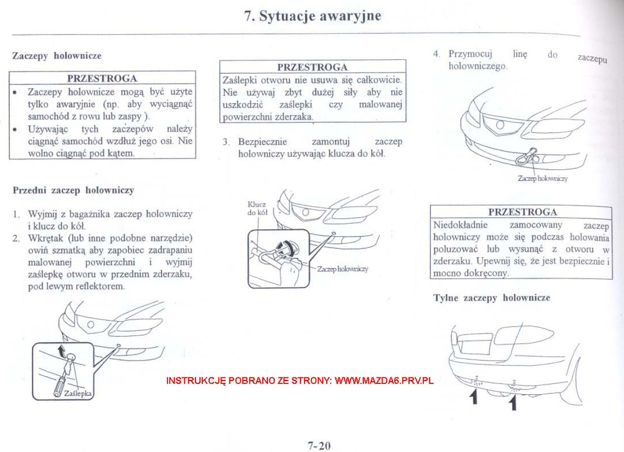

ja z tyłu po prawej mam oddzielne oczko przeznaczone właśnie do holowania, u was nie ma?
Od: 10 cze 2012, 17:04
Postprzez Maniekvip » 12 mar 2015, 20:46
Moja instrukcja mówi że te dwa oczka są do holowania, po za nimi nie mam nic innego no chyba, że przeoczyłem dodatkowe oczko jutro sprawdzę.

Postprzez matthies » 12 mar 2015, 21:54
nie no, właśnie o to chodzi. Kurde może i faktycznie są dwa, po to abyś mógł dobrać tą samą stronę, którą holowane auto ma z przodu. Dlatego ja nie rozumiem problemu?
Postprzez mmarcis4 » 13 mar 2015, 05:37
matthies napisał(a):Dlatego ja nie rozumiem problemu?
Heh też cały czas myślalem że te haki są do holowania,ale Socyopatic napisał że instrukcja mówi że są one przeznaczone tylko do wciągania auta na lawete i zgłupiałem,a instr.nie czytałem.

Postprzez WisniaUs » 13 mar 2015, 07:02
Oczywiscie ze tylko na lawete wciagac za nie.Nigdy holowac!!!! U mnie z przodu nie ma nic za co mozna zaczepic ! W usa TOWING łapie za przednie koła podnosi przód i ciągnie auto na tylnych kołach.
WisniaUs
Postprzez Socyopatic » 13 mar 2015, 11:54
Podobno w podręczniku użytkownika piszą, że tych zaczepów można używać jedynie do wciągnięcia Mazdy na samochód holowniczy, a korzystanie z nich do holowania innego auta może uszkodzić zderzak..
Ale innych otworow chyba tam nie ma? <oczy> Nie ma tu kogos kto by kiedys holował swoją mazdą inne auto? :P

Postprzez matthies » 13 mar 2015, 20:59
ahh zapomniałem że wy macie te dziwne amerykanki...
W wersji EU, w przednim zderzaku wyciagasz zaślepkę, wkręcasz ucho i możesz być holowany. W USA jest to nie wskazane, bo pewnie przeważająca liczba aut to automaty, a tych rzeczywiście nie powinno się holować, tylko podnieść koła napędowe.
Nie popadajmy w paranoję, jeśli w EU wersji można za te uszy z tyłu holować, to dlaczego w US nie? No chyba że też ze względu na automat. Innej przyczyny nie widzę, lecz z drugiej strony nie widzę też przeciwwskazań.
Postprzez WisniaUs » 13 mar 2015, 21:02
W wersji usa zniszczysz zderzak bo jest niższy jak EU
WisniaUs
Postprzez matthies » 13 mar 2015, 21:11
ja mam pakietowy, czyli tez niższy i nic nie zniszczyłem. WYstarczy robić takie rzeczy z głową, a jeśli się obawiasz, to nie holuj nikogo.
Postprzez Socyopatic » 13 mar 2015, 22:05
ale tutaj nie rozmiawiamy o aucie w wersji usa tylko zwykłej europejce i mozliwosc uszkodzenia zderzaka była opisana w angielskiej serwisówce.
Od: 13 sty 2014, 18:06
Posty: 892
Auto: Mazda 6, 3.0 V6, 2004r.
Mazda RX8 2007r.
Mazda CX7 2008r.
Postprzez matthies » 13 mar 2015, 22:39
ja holowałem scenica i nic nie uszkodziłem, więc zadecydujcie sobie sami.
