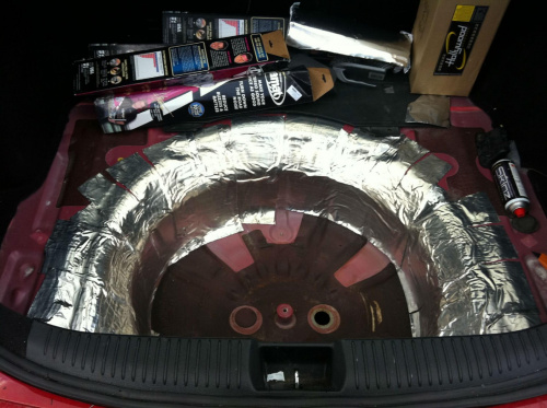

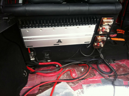

Ok a wiec od kilku miesiecy przymierzalem sie do budowy systemu Car Audio w swojej magdalenie i sa juz pierwsze efekty prac.
Napisze tak ogolnikowo co wykorzystalem przy budowie CA :D
1-Przewody prądowe 53mm 6metrów STINGER + peszel
2-Przewody prądowe 25mm 2metry (od rozet do wzmaka i kondensatora) Zwykłe miedziane instalacyjne +peszel
3-Przewody głośnikowe 2,5mm 10metrów (AIV) + peszel
4-Przewody głośnikowe 1,5mm 10m (HW) + peszel
5-Oprawa bezpiecznika głównego (HW)
6-Rozdzielacz + (HW)
7-Rozdzielacz – (HW)

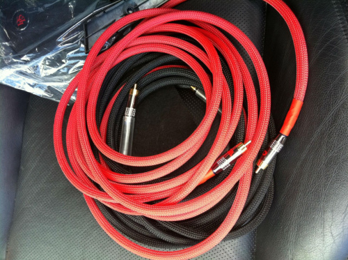

8-RCA (AIV hi-end) + peszel
9-RCA (AIV- na suba) + peszel
10-Mata HW trunk kit
11-Mata 6x Dynamat
12-Gąbka HW 8mm (1m kw)
13-Konektory zakręcane do kondka + masy + aku
14-Zestaw odseparowany R6A DLS
15-JL audio 450/4 wzmak
16-JL audio 12w3v2 x2 skrzynia basowa
17-Wyciagniecie RCA z seryjnej jednostki + dolozenie przedwzmacniacza
18-Kondensator 1F
Co jeszcze bedzie :
1-JL audio monoblok 1000/1 lub DLS 6
2-Jl audio 12w7 lub Rockford Fosgate Punch HX2 RFD2212
3-Ewentualna zmiana jednostki sterujacej i ewentualnie PROCESOR DZWIEKU
A tu kilka zdjec z wykonanych prac jest to moj debiut w tej dziedzinie tak wiec nie jest to profesjonalnie wykonane aczkolwiek staralem sie zrobic to na tyle dobrze na ile potrafie <rotfl>

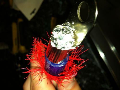

Kabel stinger z aku do bezpiecznika
Przeciagniecie zasilania do bagaznika
Przewody sygnalowe RCA
Podlaczone RCA do seryjnej jednostki

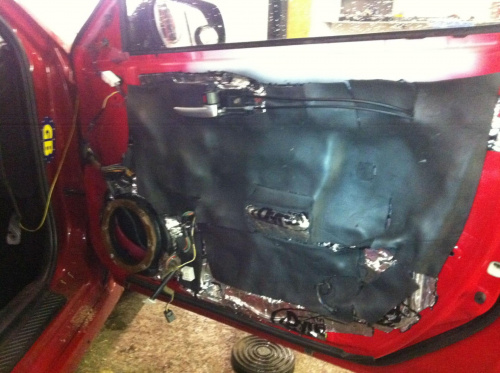

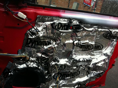

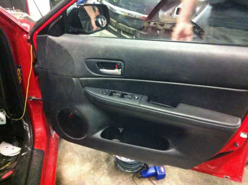

Dzwi na zewnetrzna blache dalem Holywood mate na zewnetrzna strone w miejscu otworu technologicznego hollywod 3 warstwy + dynamat extreme jedna warstwa :]
Gabka HW + zamontowany dystans 2cm
Efekt koncowy po okolo 20h pracy nad wrotkami celem bylo wyprowadzenie glosnika przed tapicerkie
A tu miedzy czasie jak padal deszcz zaczelem robic kufer
Przepraszam za jakosc fotek ale przy takim nawale pracy nie ma miejsca na aparat i tak sie dziwie ze tyle udalo mi sie zrobic <ok>
Narazie nic jeszcze nie gra musze rozmiescic jakos wzmak i zwrotnice w bagazniku.
Cala idea polegala na tym aby wszystko wygladalo jak seria a gralo z porzadnym tupnieciem -mam nadzieje ze nie zakonczy sie porazka <oczy>
Wszelkie komentarze mile widziane <spoko>
CDN..... <faja>

Postprzez dobrzyn22 » 14 lip 2012, 14:46
Wygląda jak na razie ok <spoko>
Pamiętaj tylko, że prawidłowo przewody sygnałowe i zasilające nie powinny iść razem(pomimo izolacji, ekranowania itp.) ;)
Czekam na więcej zdjęć <spoko>

Postprzez Karol » 14 lip 2012, 15:15
dobrzyn22 tu nie ma miejsca na amatorekie :P :P
Zasilajacy Lewa strona
RCA tunel
Glosnikowe prawa strona

Postprzez digital123 » 14 lip 2012, 21:06
No ładnie się zaczyna Karol, gratki. Kiedyś jeszcze w Polsce się w to bawiłem, teraz musi starczyć fabryczne BOSE.
Widzę że chcesz zrobić to profesjonalnie i kabelki chcesz ładnie podciągnąć, ale ten żółty kabel od boxa już dawno byś schował bo już długo wisi hahaha <rotfl>

Postprzez Pioteq25 » 15 lip 2012, 21:20
Karol profi robota. Widzę, że radio dotarło już do Ciebie :) Ładnie wyglądają kable rca.

Postprzez Karol » 16 lip 2012, 13:18
Pioteq25 napisał(a):Karol profi robota. Widzę, że radio dotarło już do Ciebie Ładnie wyglądają kable rca.
Tak Piotrku Dzieki jeszcze raz za radyjko sprawuje sie jak narazie dobrze ;) Ps. tylko jak mozesz opisz w watku co dokladnie zostalo wymienione w jednostce co bym nie musial zmyslac ;P

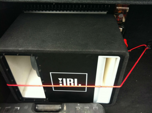

digital123 napisał(a):ale ten żółty kabel od boxa już dawno byś schował bo już długo wisi
Wiem ale nie moge sie zebrac dzis go odlacze -Boxa nie mam podlaczonego juz od tygodnia ;)
I Tak udalo sie wszystko podlaczyc caly dzien robotki ale ogarnelem :D
Tu fotka na szybkiego jak wyglada jak jest skonczone. narazie malenstwo JBL siedzi na 3 tyg a JL audio juz sie rozgrzewa w domku <faja> Nie zwracajcie uwagi na ten czerwony sznurek ;P
Podsumowujac jestem zadowolony ale jeszcze czuje niedosyt ( niedogrzane glosniki+ niedostrojone)
Efekt zamierzony osiagniety jest jakosc + porzadne kopyto jak potrzeba <spoko> <spoko>
