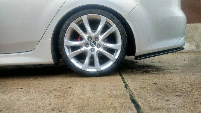

Na Eibachu
Guma 235/35/19. Z tyłu gazeta przechodzi przy rancie. Ale nic nie obciera.

<oczy> A jednak się przekonałeś do gleby. Wygląda kozacko :) Jak po załadowaniu bagażnika ?
Postprzez MIRAS M6 » 7 maja 2019, 09:23
Danmazda napisał(a):<oczy> A jednak się przekonałeś do gleby. Wygląda kozacko :) Jak po załadowaniu bagażnika ?
Drugiego sezonu. 19" już nie chciałem widzieć na oryginałach springach bo już mnie samego wygląd kozy doprowadzał do szału na profilu opony 35. Jeszcze zimowe 18" na profilu 45 nie wyglądały tak tragicznie jak 19". A załadowana siedzi tak :

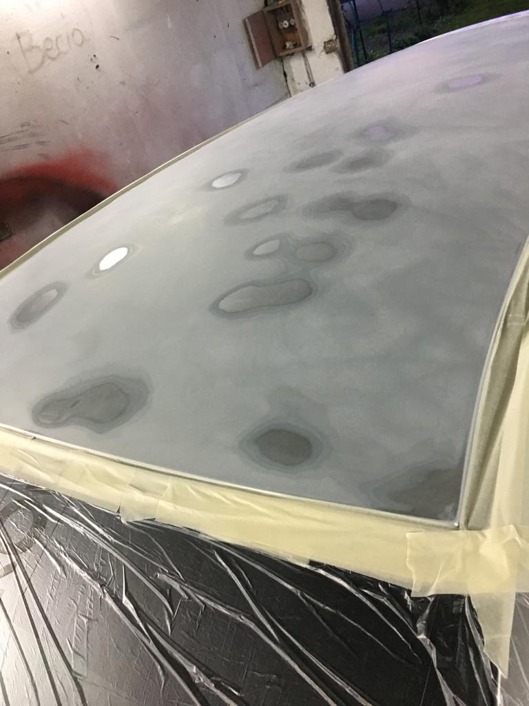

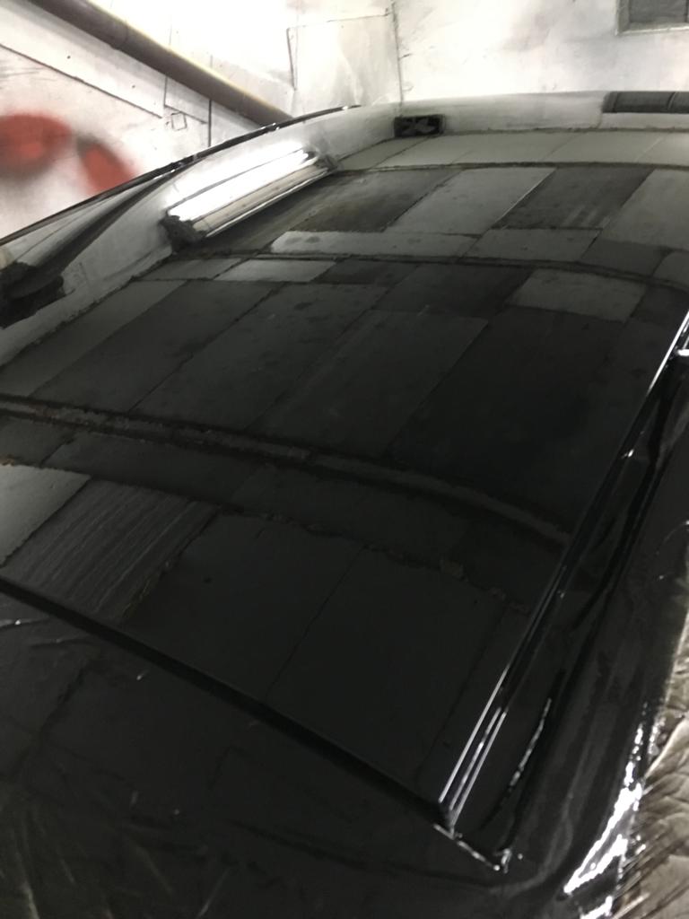

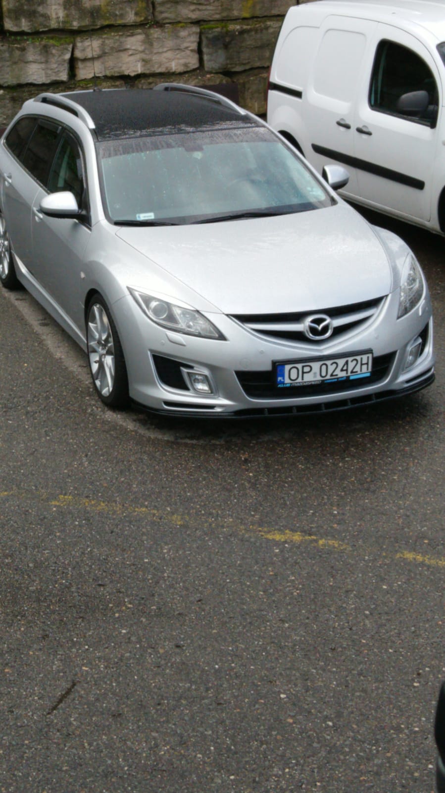

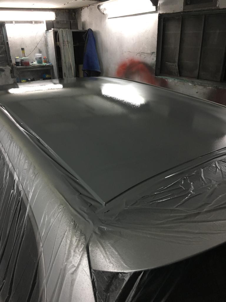

Z braku czasu długo nic nie pisane było tutaj.Ale to nie znaczy że nic się nie działo przez ten czas.Obecnie wygląda tak : Do lakierowania w czarną perłę został jeszcze fragment pokrywy bagażnika ten przed lotką (lotka zostaje srebrna) bo nie podoba mi się obecne zakończenie czarnego dachu i osłony lusterek. Oprócz tego auto przeszło kompletną konserwację łącznie z profilami i belką przednią i tylną z dokładnym oczyszczeniem nadkoli (2 dni całe auto było rozbierane,3 dni trwało czyszczenie,zabezpieczenie miejsc gdzie delikatnie pokazał się nalot rudego w miejscach gdzie kołki dociskają plastiki pod podwoziem oraz nadkola i konserwacja i 2 dni składanie auta). Dla zainteresowanych konserwacją adres i koszt podam na PW.

Postprzez Beny » 6 paź 2019, 04:42
Dach malowany ze wzgledu na pająki?

Postprzez Nightfall » 6 paź 2019, 05:54
Ja już mu powtarzam w kółko że jestem pierwszy do kupna to nie... hahaha
Wygląda obłędnie <serduszka>

Może nie całkiem z powodu pająków na klarze ale bardziej z powodu małych dziur w lakierze po kamieniach aż do golej blachy. Część ich już była w dniu zakupu a resztę niestety ja dorobiłem po autostradach przez 3 lata. Dół maski nad grillem niestety też nie wygląda tak jakbym chciał żeby wyglądał i błotniki do połowy od przodu też. Dlatego na wiosnę był lakierowany przedni zderzak bo wyglądał jak po wojnie i klosze lamp zostały również zmatowane i polerowane a na koniec dostały 4 warstwy klaru bo też nie wyglądały już tak jakbym chciał. Maska i błotniki są w planie na wiosnę 2020 do lakierowania. Lepsza sesja będzie po całym zabiegu jak będzie skończony dach z fragmentem pokrywy bagażnika i pokrywy lusterek <spoko>

Po długich debatach z lakiernikiem jak i z koleżanką która 20 lat ma firmę zajmującą się oklejaniem folią doszliśmy do wniosku że cena za posiadanie czarnego w perłę dachu jest niższa kładąc nową warstwę lakieru. Z prostego wniosku-przed położeniem folii powierzchnia dachu musi być idealnie gładka bo każdy odprysk na dachu będzie rażąco widoczny z pod folii. Jak widzisz trochę tego było na moim dachu więc I tak auto musiałoby zaliczyć najpierw lakiernika. To są pierwsze koszty. W drugiej kolejności dopiero folia i tu należy koszt położenia jej policzyć x2 jeżeli miała by być folia z warstwą samoregenerującą się plus koszt drugiej właśnie tej folii. Oboje stwierdzili że przy tym koszcie lakierowania dachu mogę dach pomalować 2 razy w stosunku do 1 razu położenia folii {z drugą warstwą folii samoregenerującej się). Mam twardy wosk Tenzi 3 i myślę że jak raz na 3 miesiące go położę to powłoka powinna cały czas wyglądać jak panorama dach.
