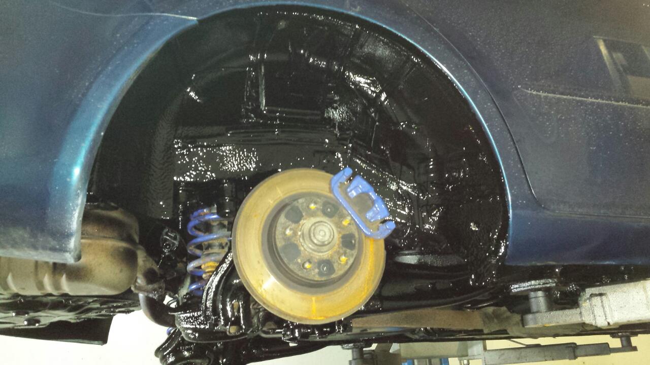

Pierwszy etap za mną.

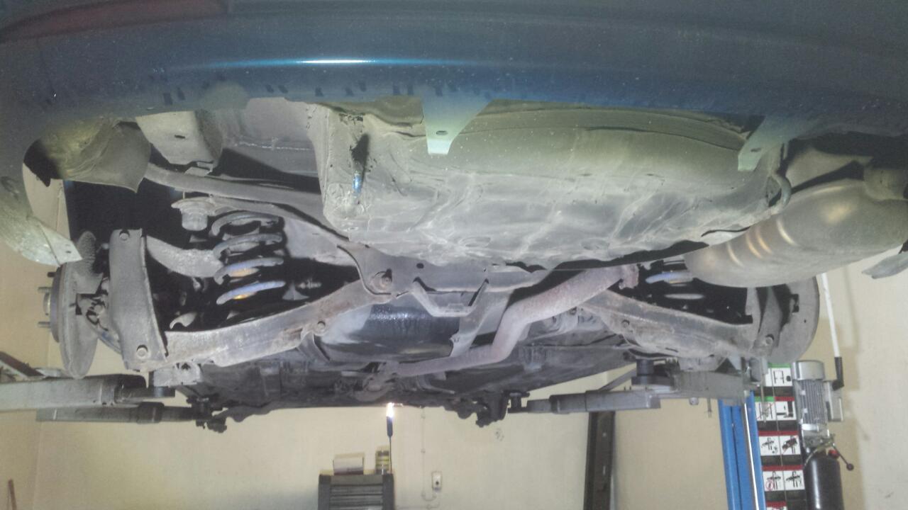

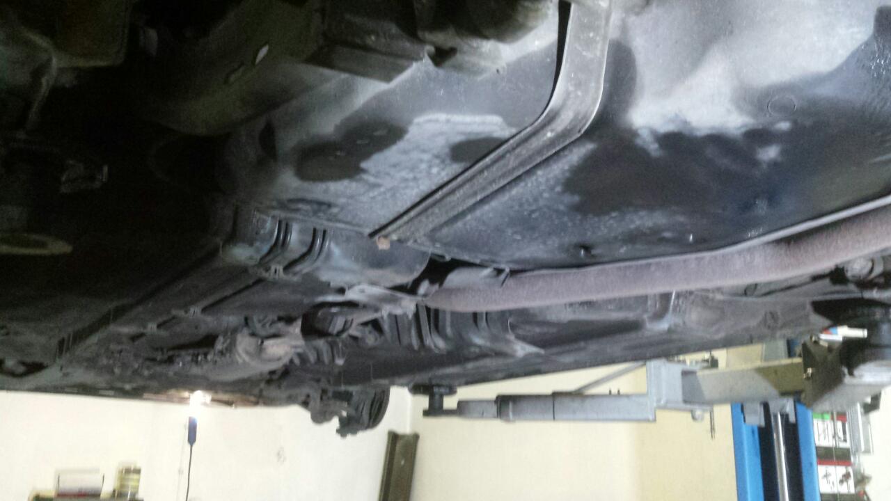

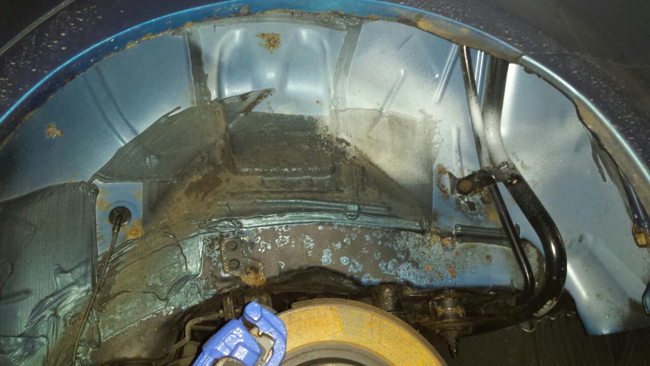

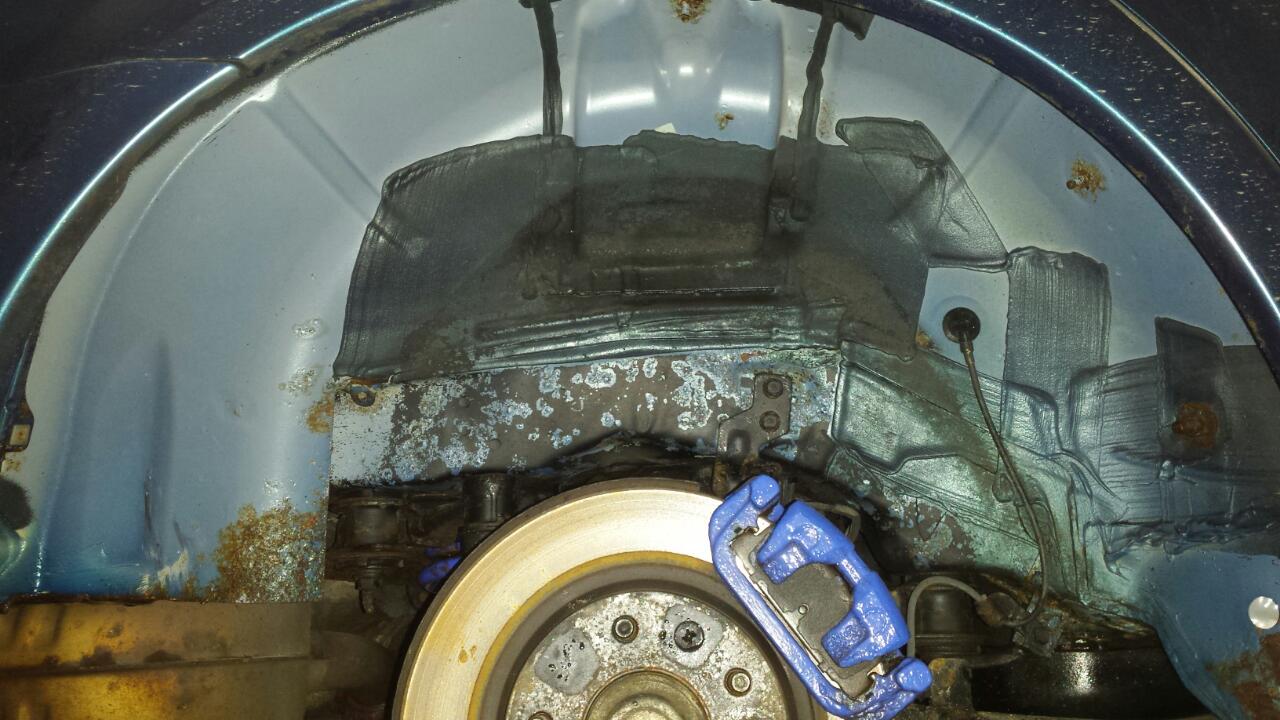

Rozebralem spod i nadkola i najpierw zostało to wszystko spsikane specjalnym preparatem do mycia podwozia a pozniej wszystko dokładnie umyte karcherem. :)
Jutro osuszanie , czyszczenie i zabezpieczenie miejsc gdzie jest rdza preparatem antykorozyjnym .
Pozniej oklejanie całego auta papierem żeby nie osiad pył przy konserwacji no i sama konserwacja.
A na piątek będę wszystko składał do kupy.
Zrobiłem zdjęcia przed myciem a jutro dodam po myciu i po konserwacji.
Spod wygląda naprawdę dobrze z wyjątkiem tego felernego progu do wymiany.

Postprzez Nightfall » 14 gru 2016, 11:01
Marcin wydaje ci się hahaha
W zieleni mi nie do twarzy hahaha hahaha hahaha

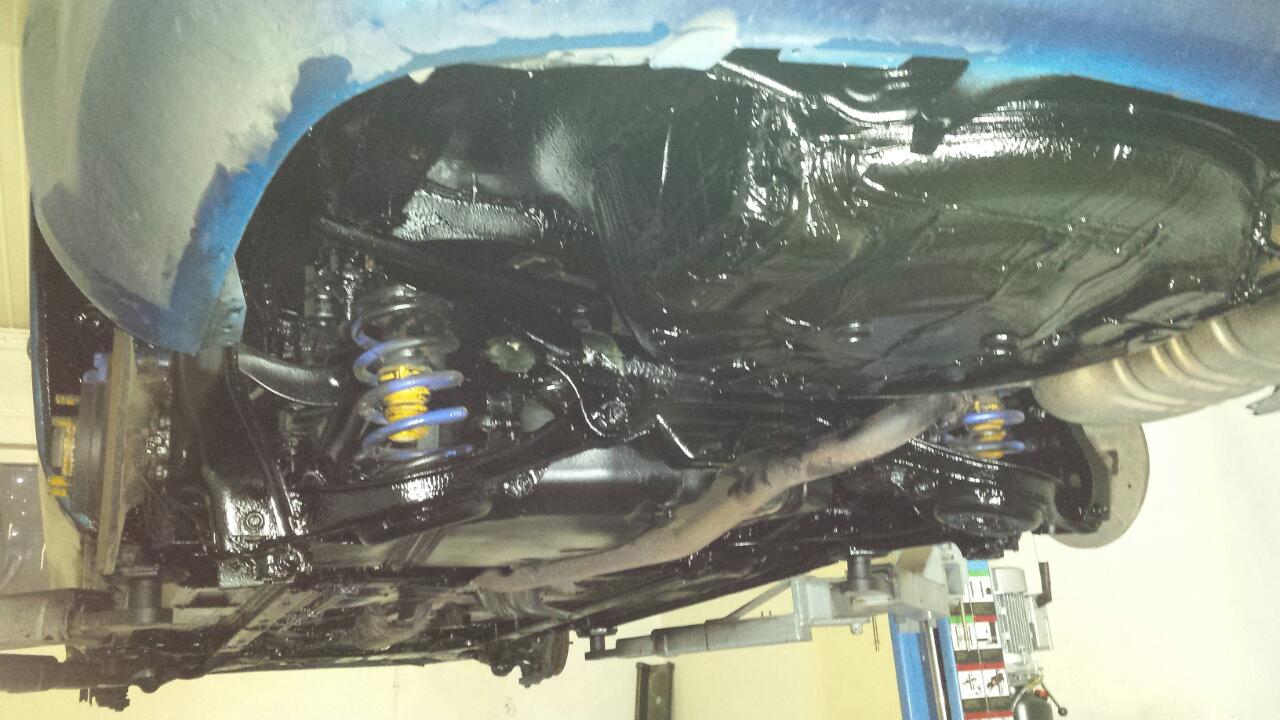

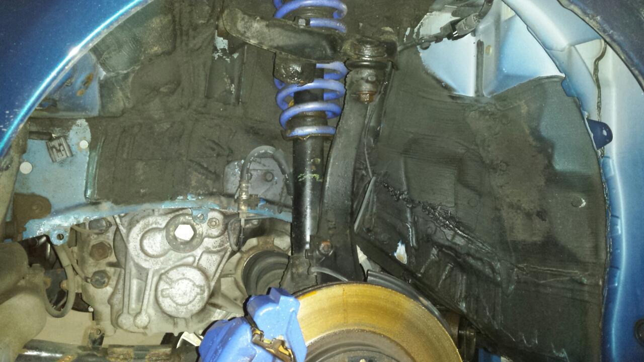

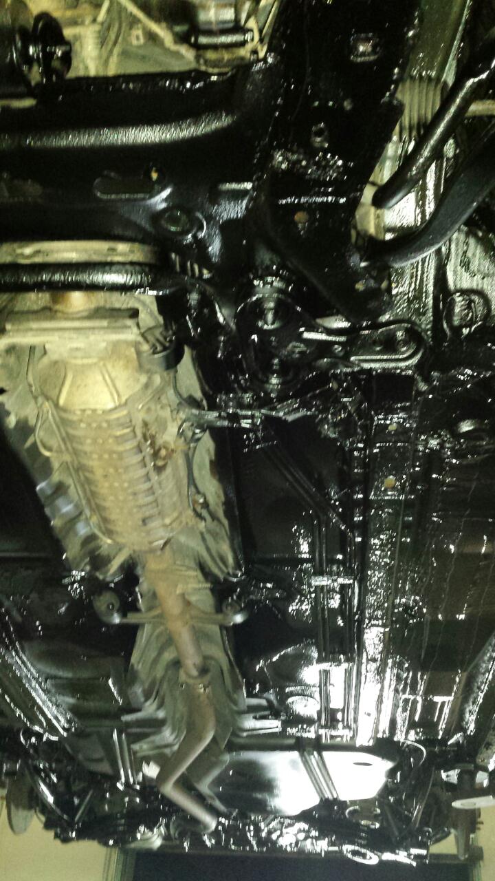

Podwozie osuszone i posmarowane antykorozyjnym preparatem.
Czekam aż się przegryzie troszkę i trzeba będzie okleic całe nadwozie i kłaść konserwację.
Tak wyglądało po umyciu

Postprzez Beny » 14 gru 2016, 16:37
Co najwyżej na kilka lat ;P choć faktycznie tragedii nie ma :)
Pisz czego używasz na poszczególnych etapach.

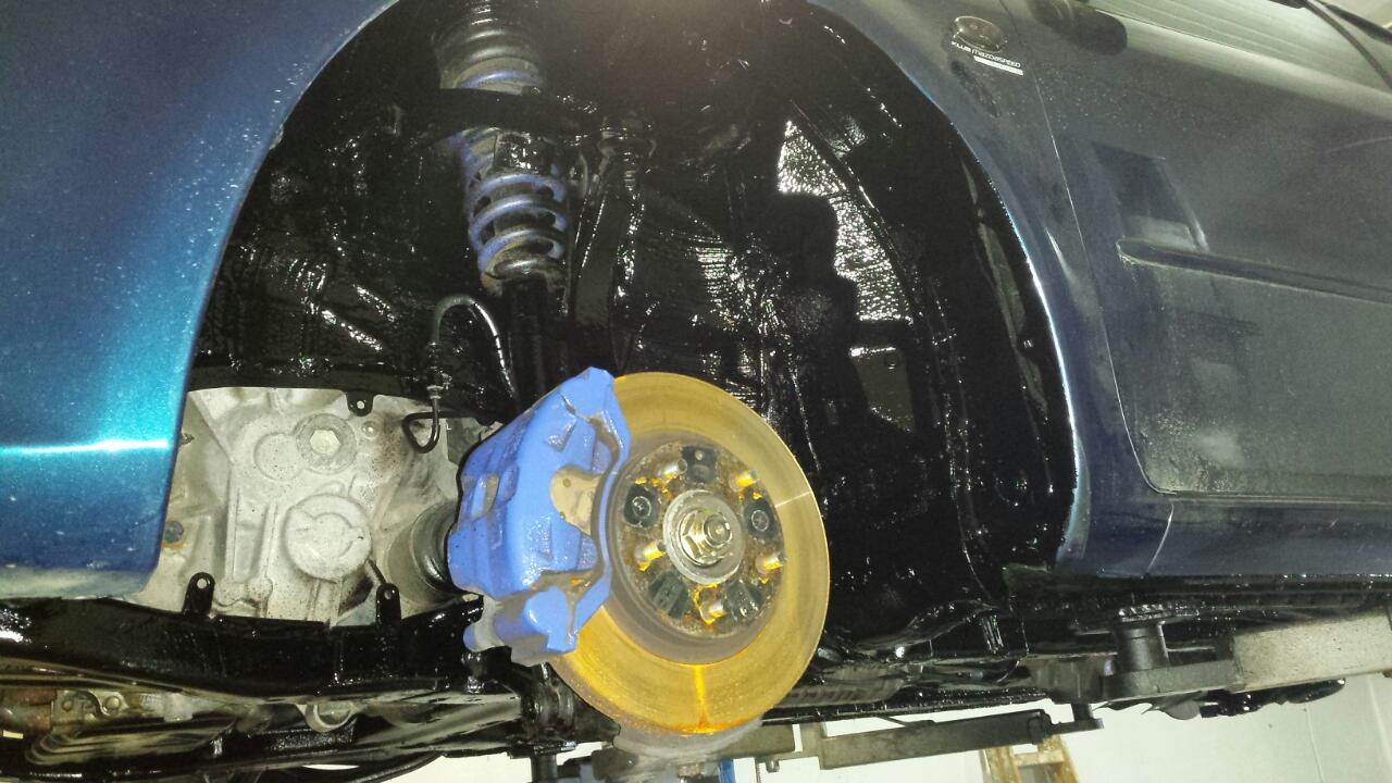

Postprzez Nightfall » 14 gru 2016, 20:33
Juz po wszystkim :D
W piątek zostało mi tylko złożenie i można śmigać spokojnie <faja>
Dzisiaj strój galowy hahah
Środek na rdze
Środek do konserwacji i profili

Postprzez Nightfall » 14 gru 2016, 21:09
Konserwację zrobił kumpel mechanik bo się na tym zna gdzie psiknac a gdzie nie.
Resztę wszystko robiłem ja. :D
Ale jestem zadowolony z wykonanej roboty . <spoko>
Teraz chociaż wiem ile to wymaga czasu i pracy <ok>

Postprzez Nightfall » 15 gru 2016, 10:01
Tak dla informacji to poszło 7 puszek konserwacji.
Ale to tak na styk.
Lepiej mieć 8 na takie autko żeby dojść we wszystkie zakamarki.

Postprzez Niron » 15 gru 2016, 21:05
akcja fajna, ale nie wiem czy boll jest dobrym preparatem, na pewno nie jest drogi, ale u mnie we fordzie to wypadało by nim co roku psikać, bo jakoś nie wiele go po zimie zostaje, dla tego na przyszły rok będę szukał czegoś lepszego
Od: 3 lip 2011, 18:33
Posty: 861 (1/7)
Skąd: Siemień
Auto: Ford Mondeo MK3 2.5 V6
był Xedos 9 TA KL 01r
Postprzez Nightfall » 15 gru 2016, 21:53
Cenę ma normalna a z kilku opinii wśród znajomych wypadł pozytywnie.
Jak to mówią pojezdzimy zobaczymy ile wytrzyma :P
