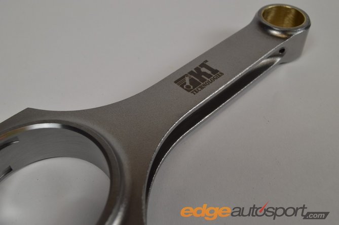

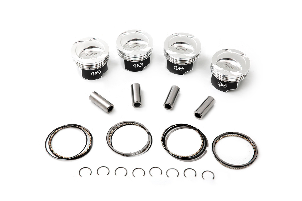

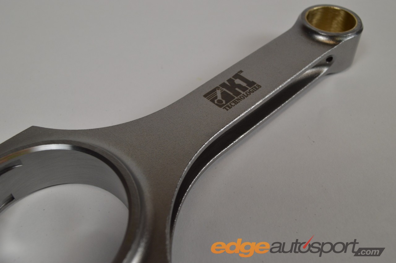

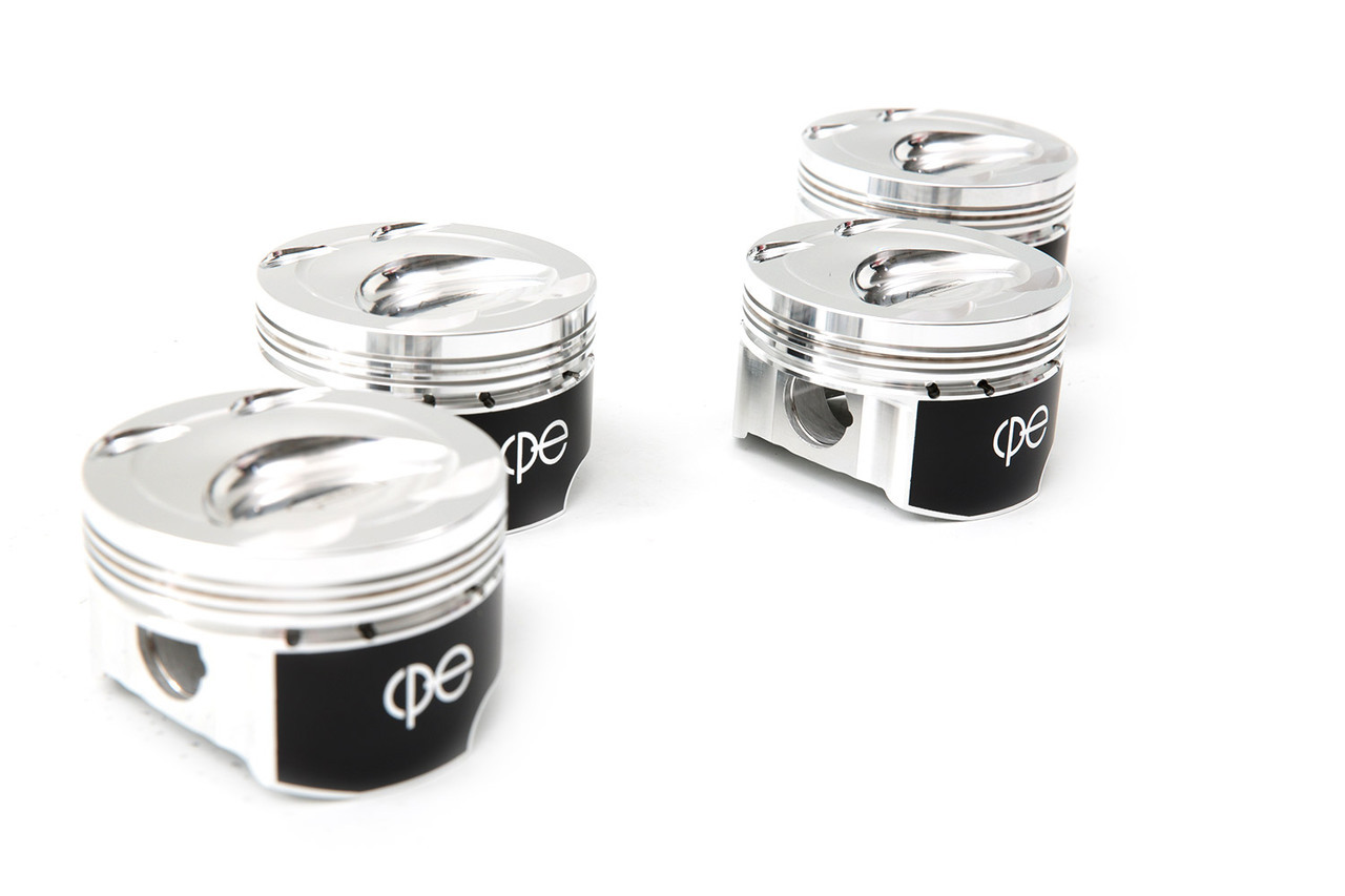

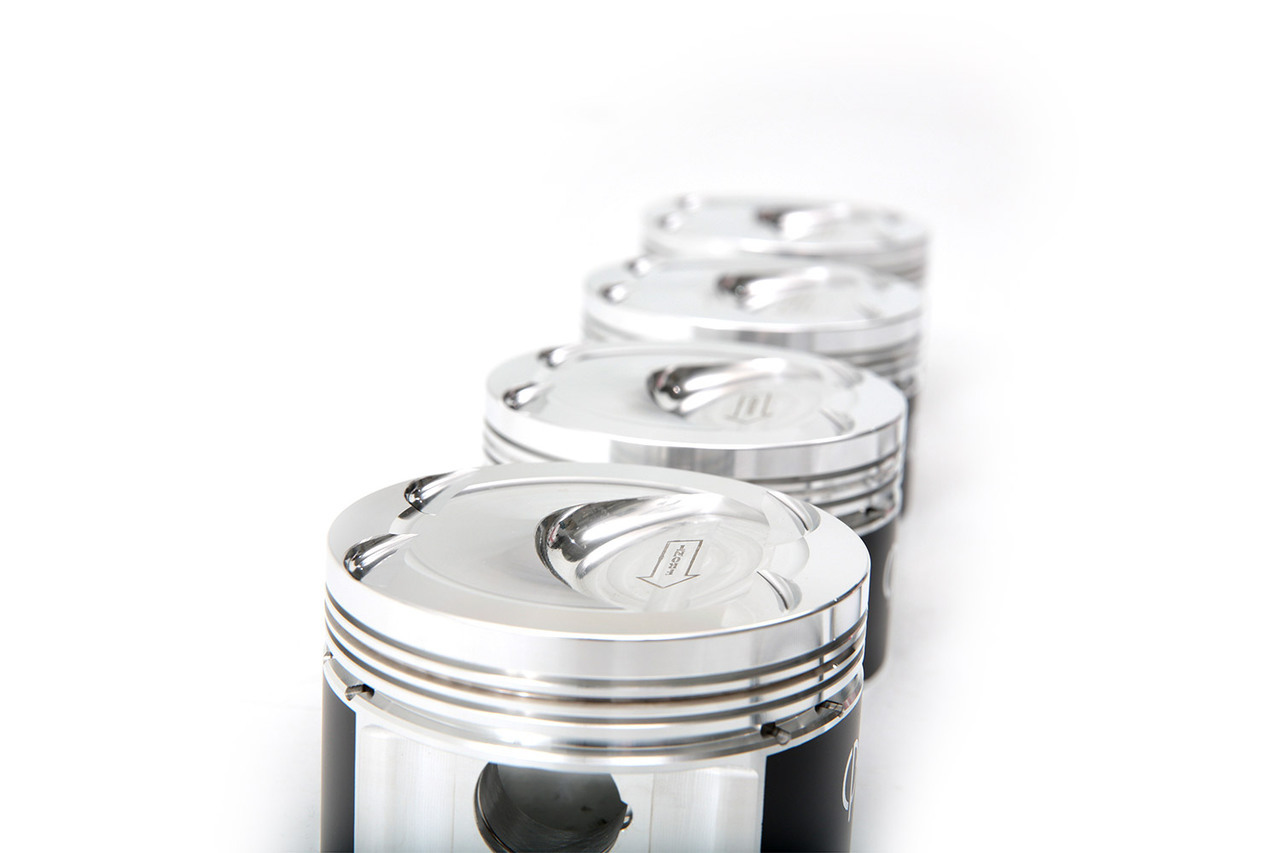

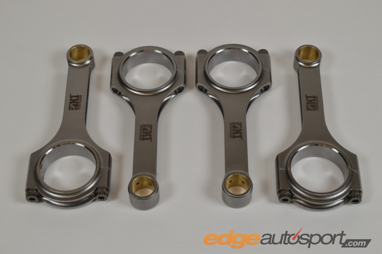

Postprzez olrzyn » 29 sie 2016, 10:41
Korby K1, tłoki Cp-e na miejscu u Mirka wiec nie trzeba sciagac z USA, UK.
Mazda jak dobrze pójdzie wyjedzie w przeciągu 2 tygodni.

Postprzez torek » 29 sie 2016, 10:45
no i pięknie :) będzie rakietu :D

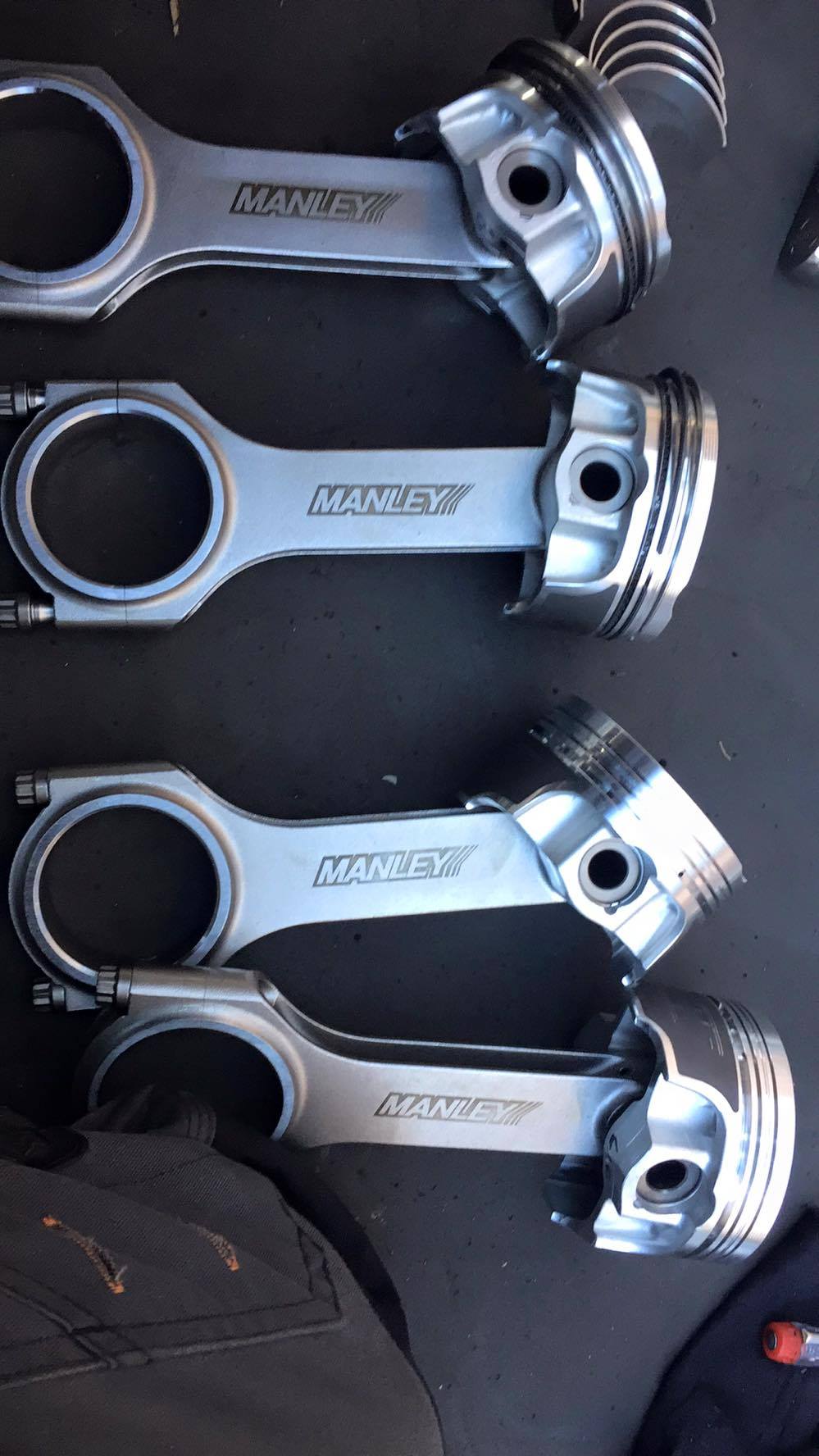

Postprzez deejay89 » 29 sie 2016, 17:38
co te korby takie cieniutkie ?? moje manley'e są ze 2x grubsze.
Ostatnio edytowano 29 sie 2016, 22:43 przez deejay89, łącznie edytowano 1 raz
Od: 27 sty 2012, 16:18
Posty: 195
Skąd: Kraków / Doncaster
Auto: Mazda 6 MPS
Postprzez olrzyn » 29 sie 2016, 17:55
No takie sa ale sa na miejscu. Auto ma miec tylko i az 400 koni i nie potrzeba mi manleya korb
Od: 9 lip 2015, 16:34
Posty: 674 (4/19)
Skąd: Radwanice / Wrocław
Auto: Mazdaspeed 6

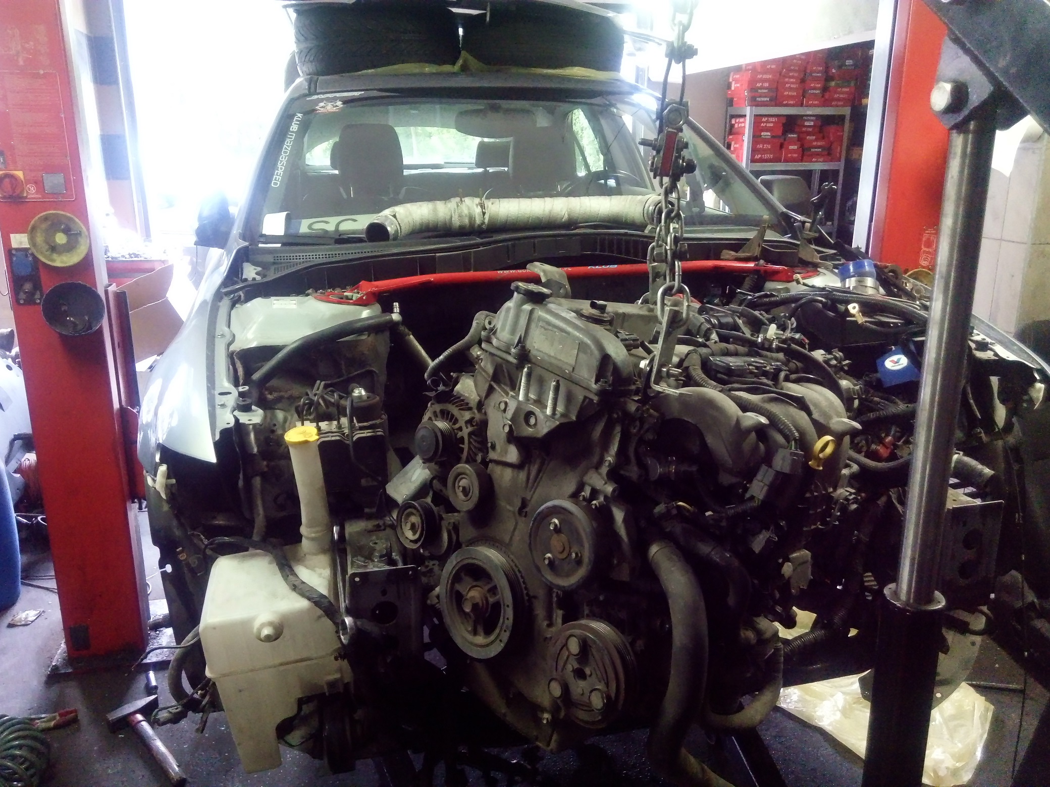

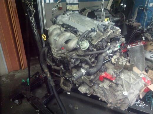

Postprzez olrzyn » 14 wrz 2016, 20:43
Silnik już na miejscu.
Zdjęcie tuż przed :P
