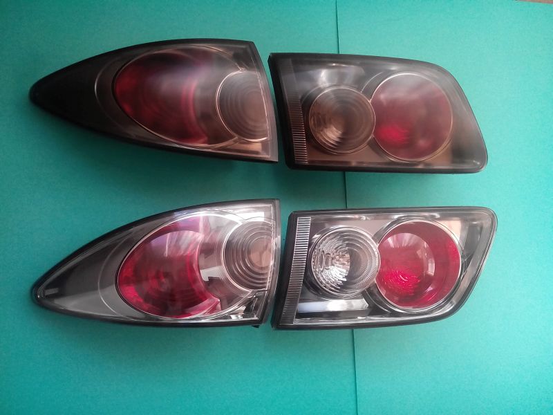

Postprzez odom » 1 cze 2015, 15:50
Dziś byłem w warsztacie zdać madziulę. Po 2 godzinach dostałem telefon że mogę przyjechać sobie po lampy :) Więc zaraz się za nie biorę <serduszka>
Zastepczak to Accord 2.0 benzyna 2006 rok i powiem szczerze .... Nie zamieniłbym się na mazdę hahaha
A ogólnie przymiarka wygląda tak :> :>

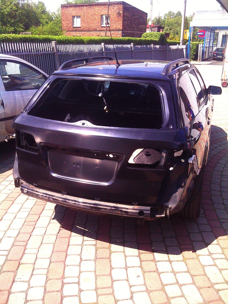

dzieje się, się dzieje <jupi> <jupi> w końcu naprawa wgniecionej klapy i pękniętego zderzaka. No i najważniejsze przy okazji lotka się pojawi :)

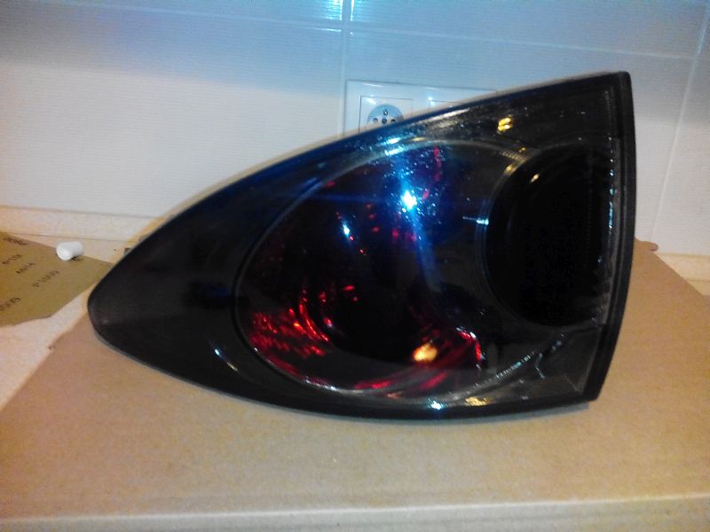

Dopisano 2 cze 2015, 17:35:
ok więc pierwsze wstępne malowanie mam już za sobą poniżej różnica jaką udało się uzyskać po nałożeniu 1 warstwy :) ale to jeszzcze nie toooooooo hahaha

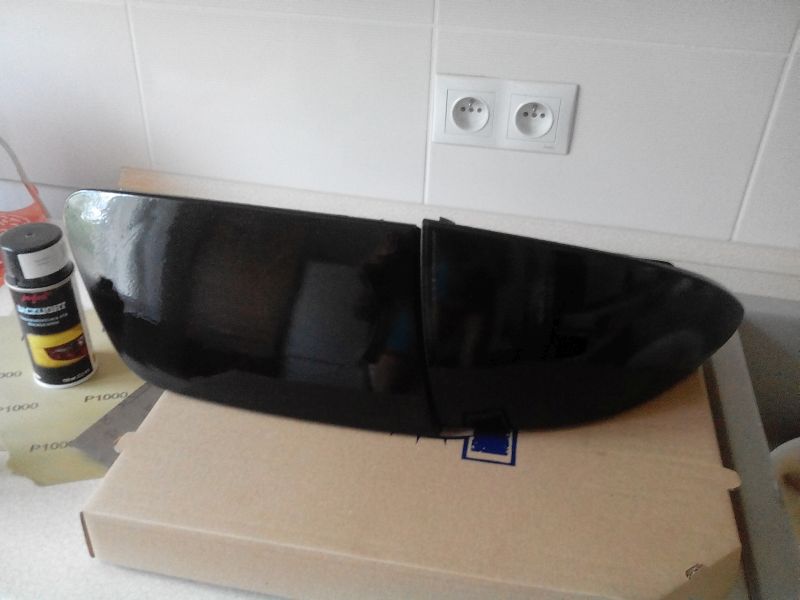

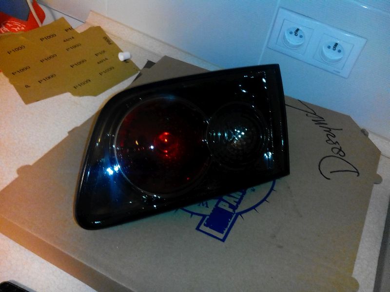

Postprzez odom » 3 cze 2015, 20:05
Ok udało się dotrwać do końca :) jakość zdjęć bez rewelki to tylko telefon <lol>
Czynności :
Matowienie papiery wodne 1000,2000
następnie odtłuszczanie
polerowanie pastą lekko ścierną
odtłuszczanie
lakier 4 warstwy
Efekt przedstawia się tak <serduszka> <serduszka>

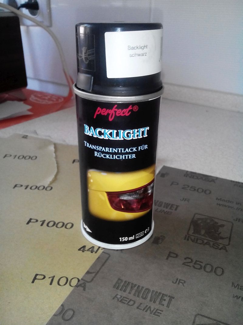

Postprzez pablo33 » 4 cze 2015, 09:13
Odom czym to malowane?
Od: 23 lut 2012, 00:16
Posty: 658 (3/4)
Skąd: Janow Lubelski
Czarna Śliwka
Postprzez odom » 4 cze 2015, 09:59
Malowane tym :) motip nie dał rady a to dostałem z polecenia :D
Było za dużo czerwieni więc kolejna warstwa poszła :D
