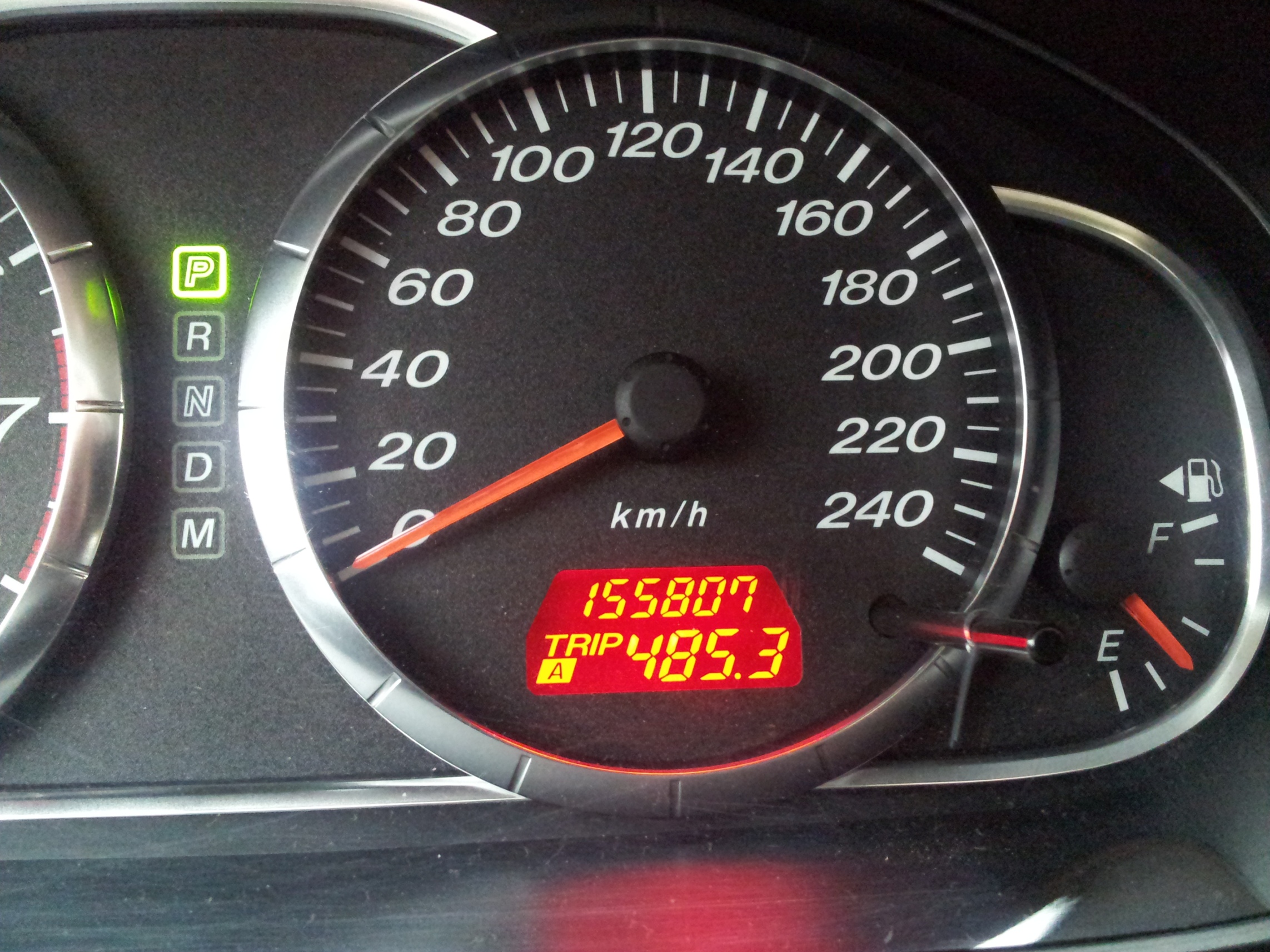

wczoraj minął roczek od zakupu autka. Tak więc przyszedł czas na małe podsumowanie :D
– Mazdioszka w tym czasie zrobiła 11760km
– Średni miesięczny dystans to 970km
– Do baku wlałem 1041l paliwka za kwotę 5452PLN
– Inne wydatki związane z autem wyniosły 3300PLN
– Średnie spalanie wyniosło 8,76l/100km
– Koszt pokonania jednego kilometra to 0,74PLN
– Dzienny koszt utrzymania auta to 24PLN
W tym czasie autko nie zawiodło mnie ani razu. I oby tak dalej <lol>
Najświeższy stan licznika na dzień 17-04-15

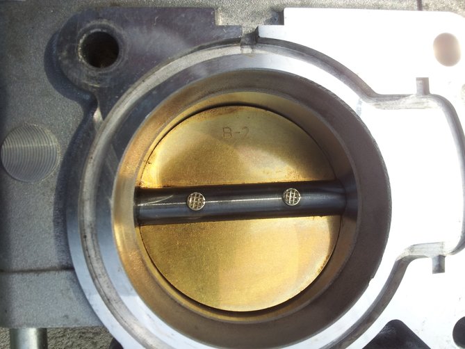

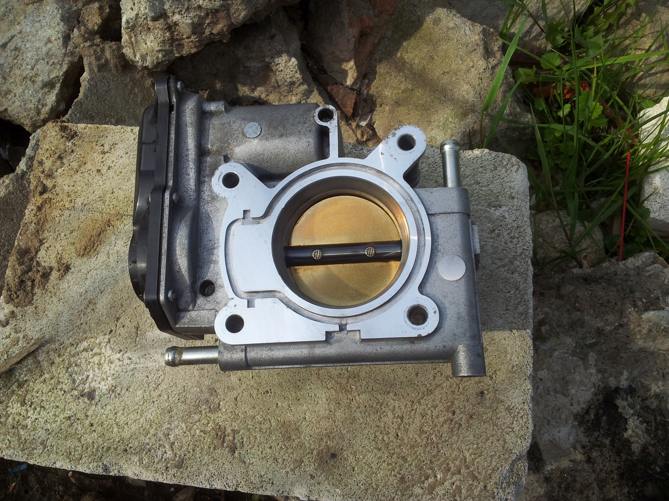

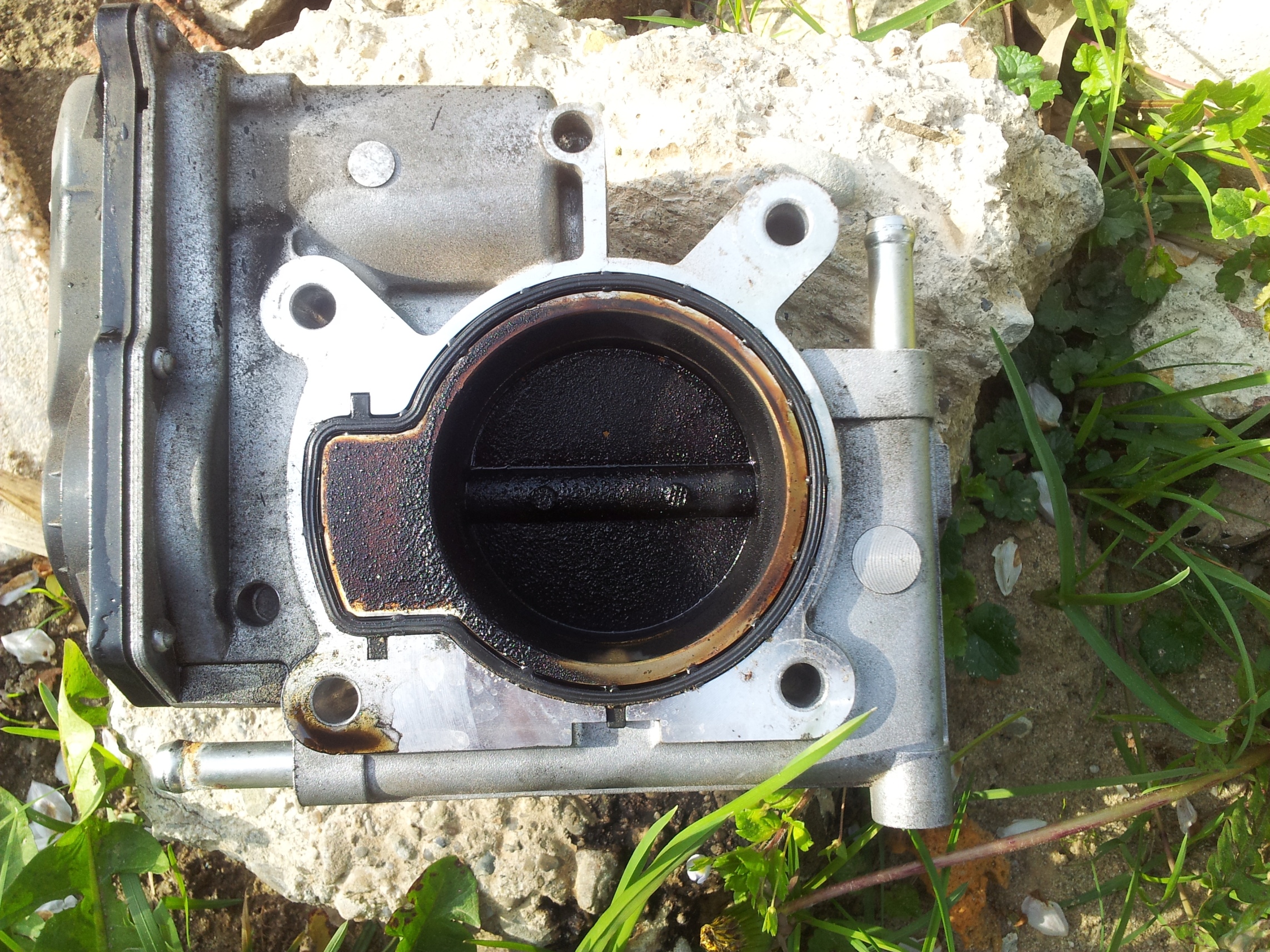

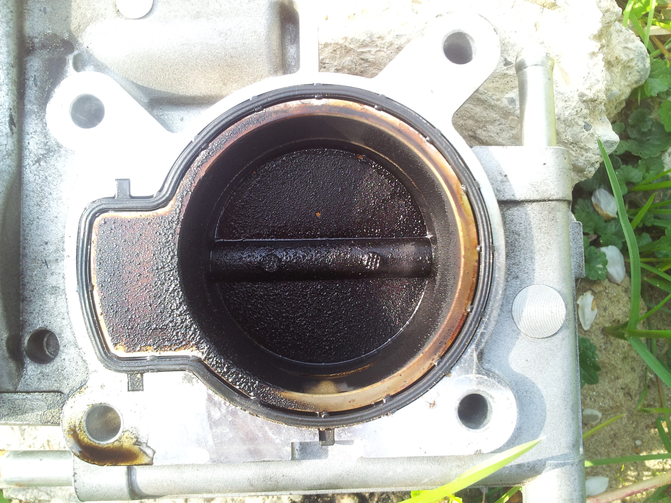

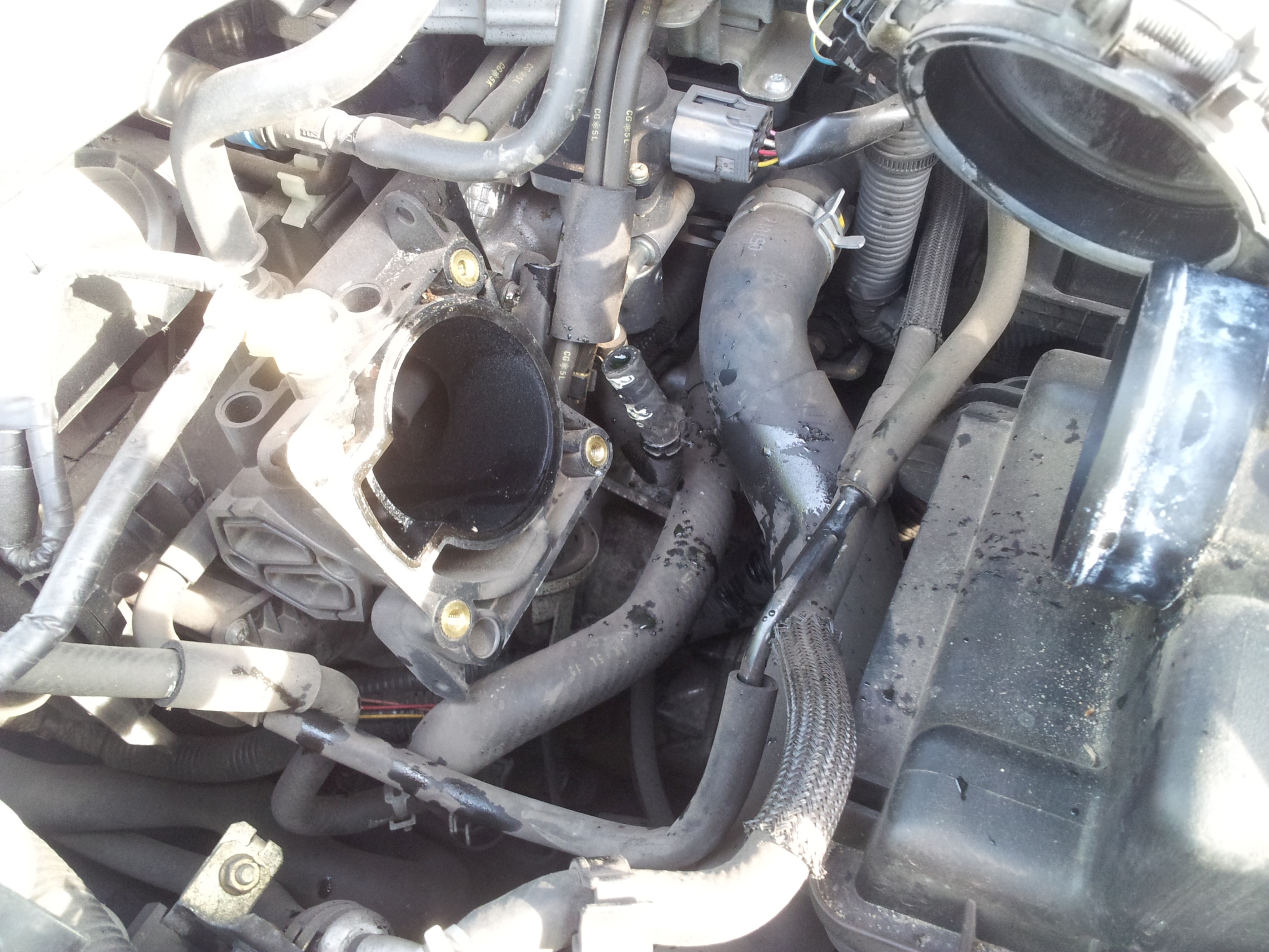

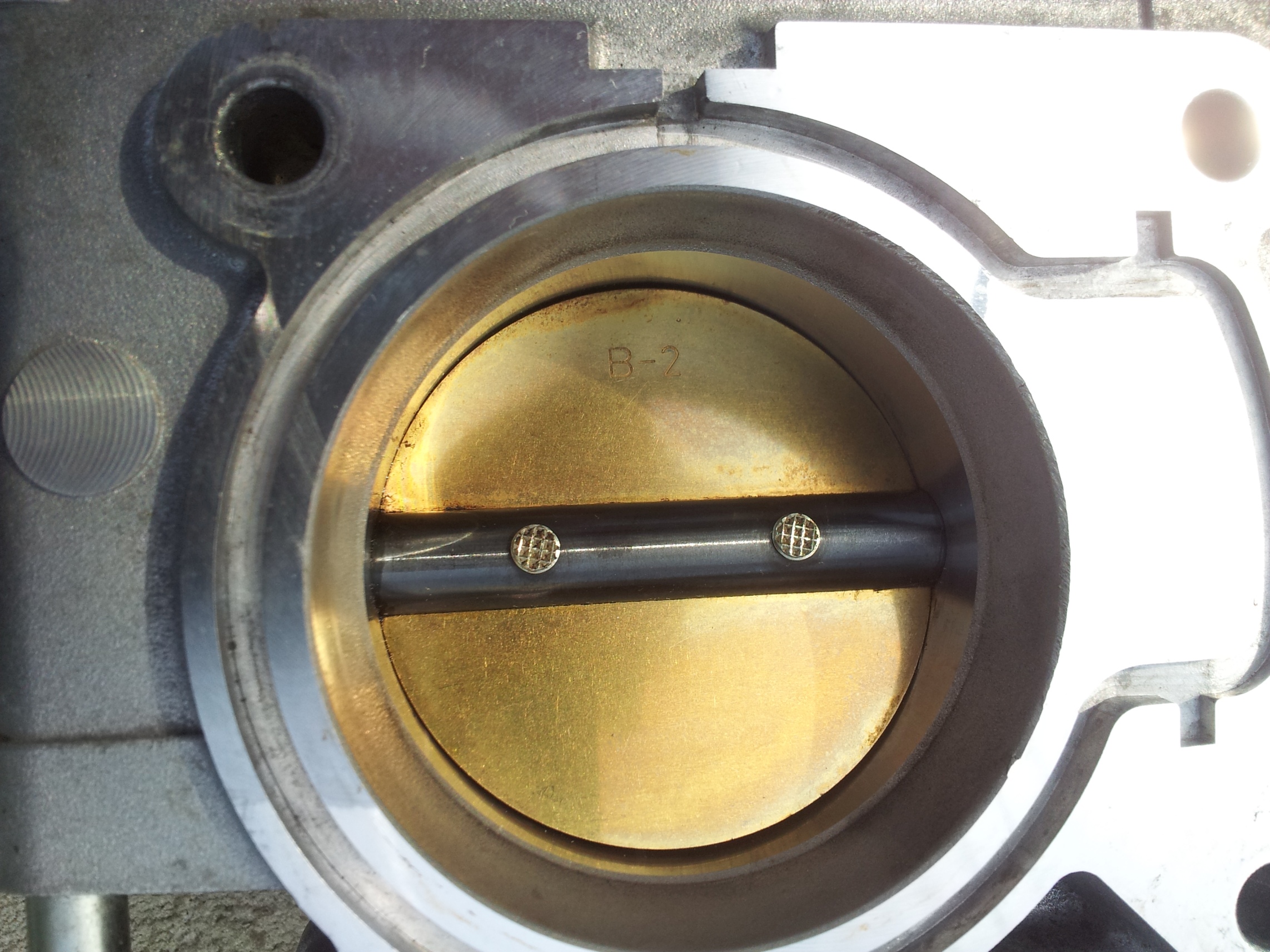

Postprzez Geniek » 1 maja 2015, 07:44
Hejka,
jako, że ostatnimi czasy obroty na biegu jałowym czasami spadały podejrzanie nisko postanowiłem idąc za radami forum przeczyścić przepustnicę. Zaopatrzylem się w środek do czyszczenia gaźników i do dzieła. Mocno pomocny był w tym filmik kolegi Maniekvip1988. Cała operacja zajęła mi jakieś 1.5h.
Po zamontowaniu zostawiłem autko na biegu jałowym aby dać jej szanse na zaadoptowanie się. Na razie obroty trzyma książkowo czyli 750rpm. Na majówkę można jechać <lol>
Poniżej zdjęcia jak przepustnica wyglądała przed czyszczeniem i jak po.

Postprzez janek007 » 1 maja 2015, 15:25
Geniek nie bałes się samodzielnie czyścić tej przepustnicy ? mnie też pasuje to zrobić ale mnie moj znajomy mechanik nastraszył, ze nie zawsze sie przepustnica sama zaadoptuje, sam nie wiem czy sie za to brac ?
Od: 13 sie 2011, 07:38
Posty: 62
Skąd: Tarnów
Auto: Mazda 6 GY – 2.0 2003 141 KM
Postprzez Danmazda » 1 maja 2015, 15:28
janek007 napisał(a):znajomy mechanik nastraszył, ze nie zawsze sie przepustnica sama zaadoptuje
Może się martwi że nie zarobi :D Po odłączeniu akumulatora się zaadoptuje :)
