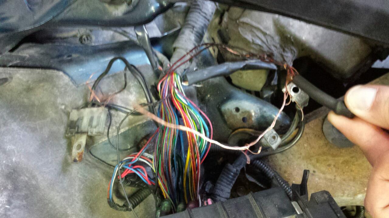

Z nowości wczoraj wieczorem jadąc zasmierdzialo spalenizna i zgasły światła z przodu :|
Reszta wszystko świeciło.
Jeździłem po ciemaku na postojowkach i wszyscy mi mrugali żebym światła włączył <lol>

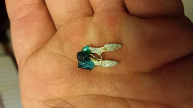

Sprawdziłem pierwsze co bezpiecznik.
Był cały stopiony <rotfl>
I wymiana co najgorsze nic nie dała :|

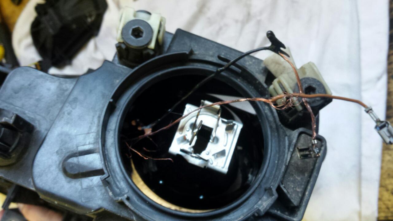

Mowie może żarówki szlak trafił i wtedy okazało się najgorsze.
Cala instalacja od świateł się spaliła i stopila – od samych bezpieczników do samych żarówek <rotfl>
8 godzin walki i wymiany kabli i znowu mam światła. <jupi>
Jedno co napewno musze przyznać ze lepiej się jeździ bez świateł niż bez hamulców <glupek2> hahaha hahaha

Postprzez Nightfall » 9 lut 2016, 17:10
Od kabli masowych to poszło.
Czy wada <co?> hmmmm
Poszło zwarcie i tyle.
Dobrze ze cala instalacja nie poszła z dymem i nie daj Boże samochód <rotfl>

Postprzez Nightfall » 9 lut 2016, 21:54
Kable miały już chyba dosyć.
6 kabli było wpietych w taką płytkę od masy.
Płytka była już zasniedziala i tez zmeczona wiec od tego to poszło.
A czemu bezpiecznik nie odegrał swojej roli tylko się zjaral z kablami to nie wiem.
Jechałem za Passeratim <diabełek> i jak ruszył mowie ale mu z rury je.....dzie.
Smród w kabinie jakby świniaka opalali <rotfl>
Podjezdzam pod kolejne auto i patrze światła się nie odbijają <glupek2>
No a resztę juz znacie jaka miałem robotę :P

Postprzez francesco_franco » 10 lut 2016, 08:48
Robiliśmy tą płytkę z dejneksem i faktycznie zdziwiło mnie to rozwiązanie, bo strasznie ciężko tam o dobrą masę na dłużej. Wcale to nie jest zabezpieczone przed wilgocią i brudem :( Cieszę się, że ogarnąłeś sprawę <spoko>
