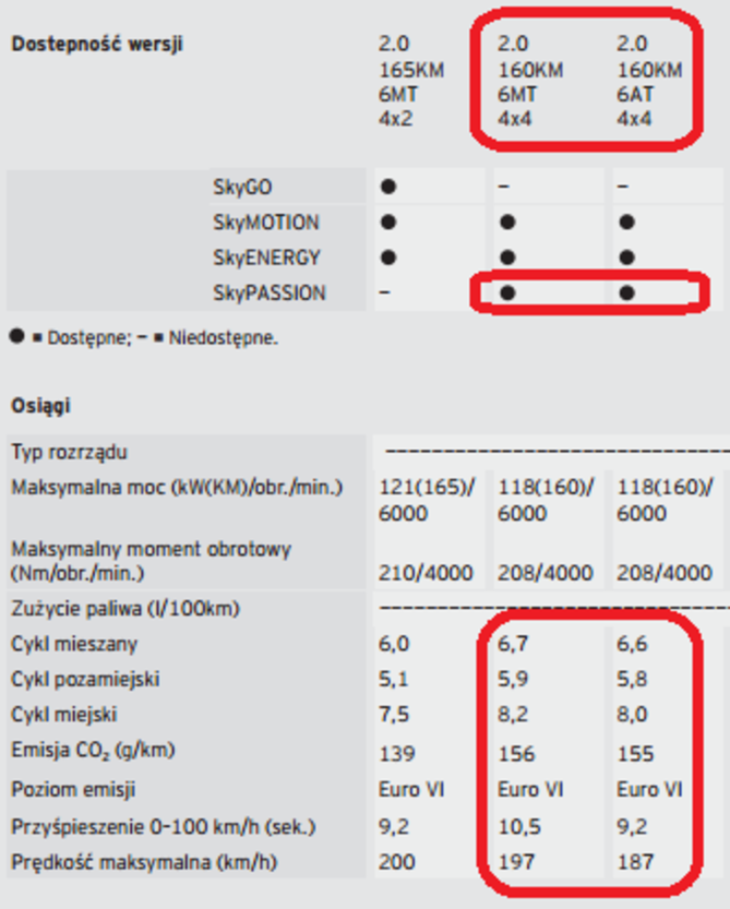

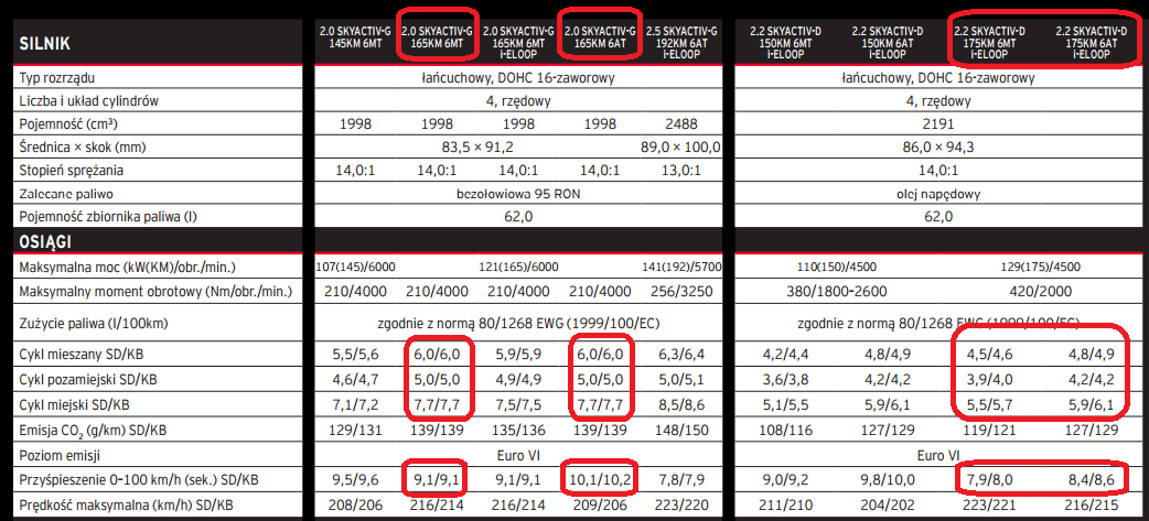

Norreca napisał(a):tu to troszkę popłynąłeś
Proszę Cię – tylko nie Ty... Masz odmienne zdanie bo wiesz czy tak Ci się wydaje?
Parę lat temu oglądałem na jakimś niemieckim kanale porównanie dwóch benzynowych Mazd CX-5. To samo wyposażenie, ten sam silnik i 4WD. Jedyna różnica to MT i AT.
Testowali przyspieszenie od startu do 60, do 100, od 80 do 120 i jeszcze coś na wyższych prędkościach.
Za każdym razem auto z AT było szybsze. Oczywiście może kierowca był
... Ale jednak efekt był i również dla mnie zaskakujący, bo miałem wpojone, że hydrokinetyczny automat to muł.Potem podobny test przez polaków zrobiony – był kiedyś na YT. I wyniki podobne.
Niemcy testowali również w tym programie spalanie. Ta sama trasa (kawałek miasta i trasa) i warunki ~300 km. AT spaliło mniej. Prawdopodobnie ewentualne straty na sprawności skrzyni zostały zbilansowane 3-4 krotnie większą częstotliwością zmiany biegów – w ten sposób silnik pracuje ekonomiczniej. Człowiek jest bardziej leniwy i nie zmienia biegów tak często. Ci ciekawe te wyniki znajdują potwierdzenie w danych katalogowych! Sam spójrz.
Nic sobie nie wymyśliłem, a tym bardziej nie "popłynąłem" jak to określiłeś. Opieram się na faktach, a nie na przesądach i mitologii.
Co do Mazdy 6 takiego porównania nie widziałem. Nie ma też opcji porównania silników 2.5.
Dla 2.0 katalogowo nie jest już faktycznie tak optymistycznie...
Ale tylko w zakresie osiągów do "setki". Co do spalania jak widać jest TO SAMO!. Tu podobnie sprawność w sensie fizycznym bilansowana jest sprawnością funkcjonalną i szybkością działania skrzyni. Prawdopodobnie sporo zależeć może od kierowcy w MT, a w AT kierowca ma mniejsze znaczenie.
Dla diesla różnice są nawet mniejsze.
Przy okazji katalogowo diesel 2.2 również nie dystansuje 2.5 benzyny. Choć jechałem raz dieslem i miałem wrażenie, że idzie minimalnie lepiej... Jestem natomiast antyropniakiem – nic nie poradzę. Dla mojego modelu używania, auto z diesel'em byłby wyborem tragicznym (podobnie jak auto z DSG).
Także o "pływalni" i o tym co się komu wydaje byłoby na tyle. Oczywiście chętnie zapoznam się z testami, które pokażą drugą stronę medalu. Na ten moment takich nie widziałem – a był czas kiedy dużo tego przyswajałem.
I jeszcze raz podkreślę – jest przepaść w użytkowaniu 2.5 z AT z trybem sport i bez niego. Nie wiem jak było w wersji przed-lift, bo chyba trybu sport nie miała. U mnie jest – i ten magiczny guziczek robi robotę.
