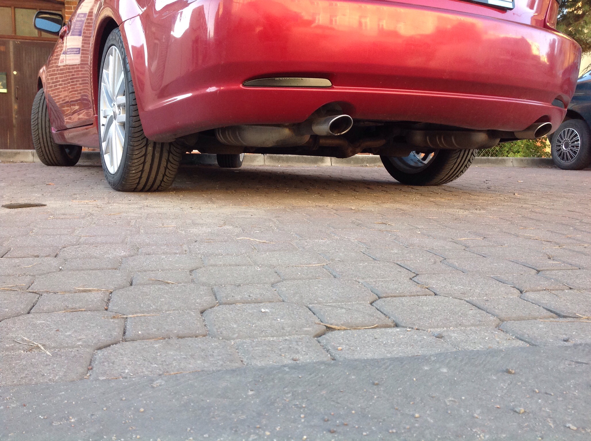

Widać ze naciagnieta ,u mnie jest tak,czyli śmiało moge sobie rexy sprawić ,taki naciąg ujdzie :)
Od: 16 kwi 2012, 17:42
Posty: 2363 (12/26)
Skąd: Łomża
Auto: M6 2.3AT UsA-spec.07r.
Postprzez Weelkoo » 7 sty 2016, 15:00
do Rexów albo 215/40 albo 225/40. 225/45 to jest odpowiedni rozmiar ale do R17, przy R18 to za dużo dla 6 GG (ponad 4% większe od fabrycznego rozmiaru, co też przyczynia się do obcierania), 215/45 też są mniej odpowiednie niż 215/40.

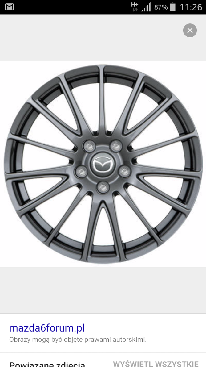

Postprzez Danmazda » 7 sty 2016, 18:41
LooKasH8 napisał(a):Siłą rzeczy muszą to być rexy xD
Tyle ładnych felg 18' a Ty RXy chcesz brać :D
Postprzez WisniaUs » 7 sty 2016, 19:35
Ale czemu nie chcesz takich????? Fela od GH 18'' 7.1/2'' szeroka idealana do GG i ET perfecto pasuje bo nie sa schowane głęboko i nie obcieraja <spoko> <spoko> <spoko> <spoko> Rexy są juz Bleeeee <głaszcze>

Postprzez Socyopatic » 8 sty 2016, 10:25
Wiśnia nie wiesz może ile dokładnie ważą te twoje felgi? one przy tych 7,5 cala ET maja 55, tak? Bo jak nie uda mi się wystarczająco moich (na tył) przeszlifować na odsadzeniu żeby troszke bardziej się schowały i nadal będą przycierały przy załadunku, to będę chyba myślał o tej feldze w graficie (trochę mniej mi się podoba od moich ale efekt obcierek jest taki że musiałem ranty – które miałem w idealnym stanie przy kupnie auta – czyscic ostatnio z nalotu rudej i zaprawke dawac :P).

Postprzez WisniaUs » 8 sty 2016, 16:13
Socyopatic napisał(a): ile dokładnie ważą te twoje felgi
Qrde nie mam pojecia <wow>
Tak ET 55 i mam buty 225/40 Ale zanim kupilem te opony to wczesniej mialem na nich 225/45. Nic nie obiera jest idealnie to tej budy <spoko>

Postprzez Socyopatic » 8 sty 2016, 17:47
WisniaUs napisał(a):
Tak ET 55
na pewno? bo producent (mazda) podaje że maja ET 60..

Postprzez WisniaUs » 8 sty 2016, 17:56
A rexy ile maja??? Bo juz sie pogubiłem.A zreszta jutro sprawdze i zrobie foto oznaczeniom <spoko>
WisniaUs
Postprzez Socyopatic » 8 sty 2016, 18:25
rexy 8j i ET 50, te według mazdy to 7,5j i ET 60 a to już dość mocno schowane, masz jakas fote od tyłu auta?
Od: 13 sty 2014, 18:06
Posty: 892
Auto: Mazda 6, 3.0 V6, 2004r.
Mazda RX8 2007r.
Mazda CX7 2008r.
Postprzez WisniaUs » 8 sty 2016, 18:44
Wlasnie ze nie sa schowane mocno !! mniej jak od MPSa,od MPSa bardziej sie chowaja. Zrobie fotke jutro oznaczen.NIe mam wlasnie fotki od tylca <płacze>

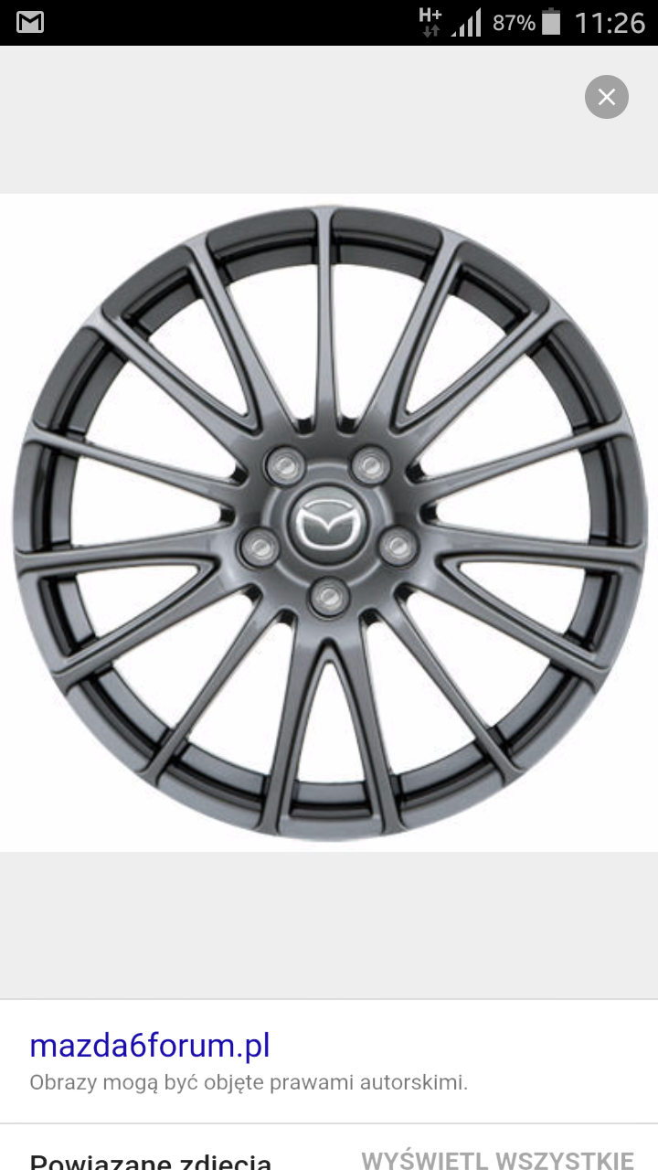

Postprzez LooKasH8 » 8 sty 2016, 18:45
Felgi trudnym wyborem jak zwykle :/ Myślałem o tych Wiśni tylko żeby je maznąć na złotko jak ma Przemysław i nie jestem pewien :P

Postprzez WisniaUs » 8 sty 2016, 18:58
WisniaUs
Postprzez LooKasH8 » 8 sty 2016, 19:29
Hmm, całkiem ok i dobry producent :) myślimy jeszcze, ale ciągle powiem Wam że głowę zaprzątają mi rexy w bieli :/ tanie i jakościowe :)

Postprzez Weelkoo » 8 sty 2016, 19:52
LooKasH8 napisał(a):dobry producent
jaki producent? niemiecki :P bo te fake'owe dekle BBS nie mają nic do producenta tych felg :P tu jest siakiś no-name o wątpliwej (a co najmniej zagadkowej) jakości :P do sezonu masz czas, w tej cenie w zeszłym roku były do brania komplety nowych oryginałów Mazdy takich jak ma WisiniaUS, tyle że w kolorze grafit (to jest Fondmetal 7800, najtańsza budżetowa felga tej firmy ale jakościowo dobre). Teraz widzę, że delikwent ma do sprzedania tylko 3 sztuki ale można śledzić aukcje na spokojnie ;)

Postprzez Przemysław » 8 sty 2016, 20:45
LooKasH8 napisał(a):Przepraszam Przemek za kradzież :P
Nic nie szkodzi :)
Pomijając bardzo wątpliwą oryginalność felg z linka, wzór podobny do tych co masz.
Może poczekaj jeszcze trochę. Niektórzy producenci (jak JR) wypuszczają bliżej wiosny nowe wzory. Ja sam czekam co mają do zaprezentowania. Jak nic nie znajdziesz to bierz rexy.
