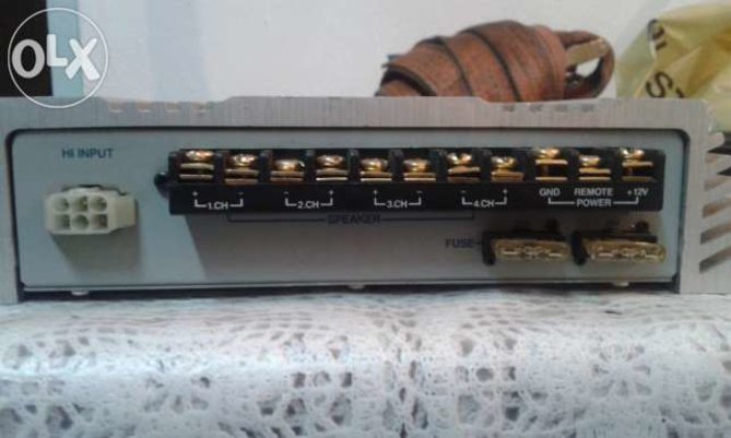

Wzmacniacz to Magnat classic 360 4 kanałowy. Do radia jest podpięty konwerter sygnału z wyjściami na czincze. Kabel Plusowy gruby pociągnięty z lewej strony , a czincze z prawej , kabel sterujący pod zapalniczkę. Masę podpiąłem pod śrubkę przy zamku od klapy bagażnika. Problem jest z mostkowaniem wzmacniacza gdyby ktoś wiedział jak to zrobić to prosze o info.

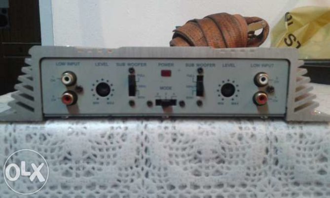

To co Ty pokazałeś Mayki to jest być może ten sam model wzmaka , jednak może trochę nowszy, bo ma inaczej poukładane, a przede wszystkim inaczej opisane wyjścia na głośniki.
To jest twój wzmacniacz :
Na tym wzmacniaczu co podałeś linka jest pod wyjściami na głośniki taki napis Bridged oznacza on sposób mostkowania kanałow, a u Ciebie tego nie ma , dla tego nie chciałem robić tego metodą prób i błędów, bo w Orlenie brakło by bezpieczników.
Tak jak mówiłem kup porządne widełki żeby podłączyć jeszcze raz zasilanie i masę , żeby to się pewnie trzymało , tym bardziej że masz grube przewody, które ogarniają trzy gniazda z obudową na raz:)
Ściągnij sobie klemę z aku podłącz wszystko jak się należy, zamocuj wzmacniacz żeby nie latał po bagażniku w miejscu docelowym i dopiero podłącz klemę , jak już będziesz wiedział, że wszystko jest poprawnie podłączone.

Poczytałem trochę na necie i mostkowałem ten wzmacniacz sam , podłączyłem tak:
+ ze skrzyni do + na 1CH i – ze skrzyni do – na 2CH. Po prostu podpiąłem skrzynie pod 2 kanaly.
Nie wiem czy tak ma być bo slysze całą muzyke w skrzyni a nie tylko bass , a może tak ma być? sam nie wiem :D Gra głośniej niż wtedy co my podłączaliśmy ale myślalem że bedzie lepiej :|
Dopisano 22 lut 2015, 14:40:
Na zdjęciu które wrzuciłeś widać ze CH1 i CH4 to głośniki bo pisze speaker więc może zmostkuje drugi z trzecim i będzie sam bass?

On będzie grał całym pasmem , bo nie ma tam żadnej zwrotnicy , w tej skrzynce , ani wzmacniacz nie ma osobnego wyjscia na suba , ale są tam filry na przednim panelu którymi możesz trochę to pasmo obciąć jak się nie mylę.
Co do podłączenia w mostku to dobrze podłaczyłeś:)
