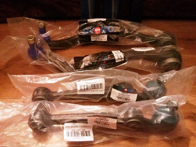

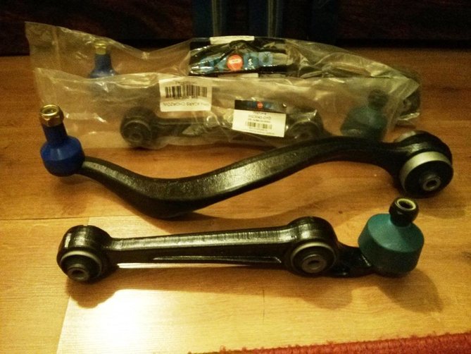

3) Przy wymianie tarcz mechanik zwrócił mi uwagę na uszkodzone osłony sworzni przednich dolnych wahaczy, które uwidoczniły się dopiero gdy auto zostało podniesione na podnośniku – gdy stało na kołach nie było nic widać. Nie bawiąc się w półśrodki, zainwestowałem w 4 sztuki nowych wahaczy przednich – dolne proste oraz dolne gięte i tutaj też postawiłem na Oyodo, który na swoje części daje 3 lata gwarancji. Po wszystkim ustawiona geometria i auto jedzie jak trzeba.

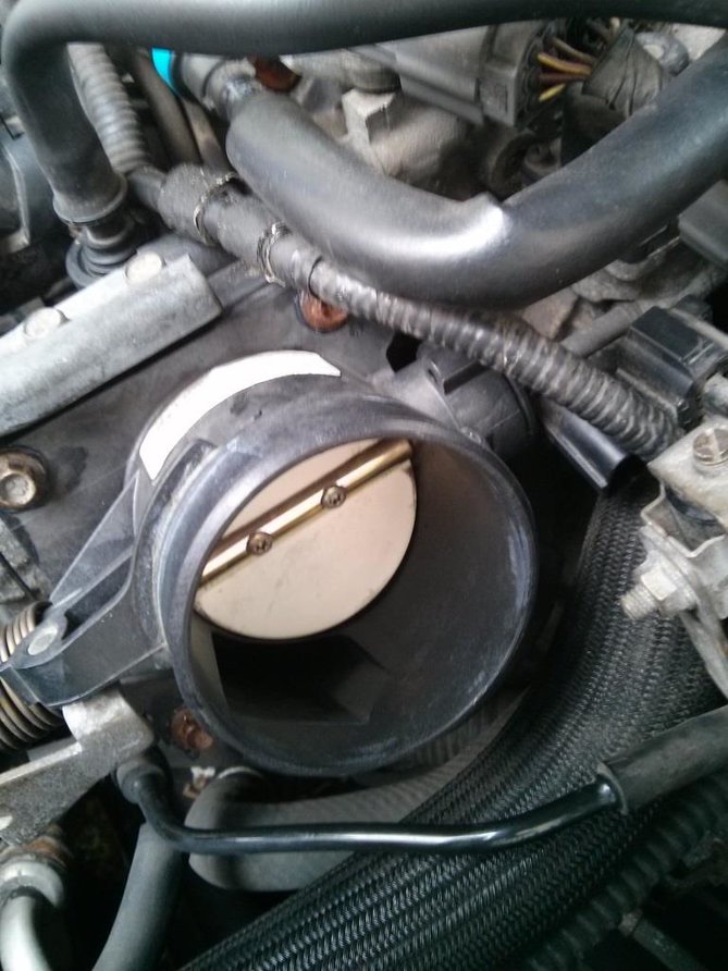

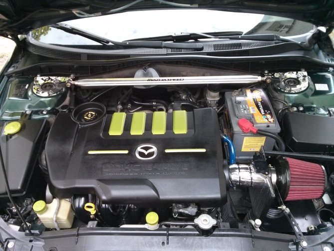

4) W ostatnich dniach wziąłem się za porządki pod maską + czyszczenie stożka. Przy okazji zauważyłem, że na przepustnicy jest już trochę nagaru, więc wymontowałem i umyłem także ją.

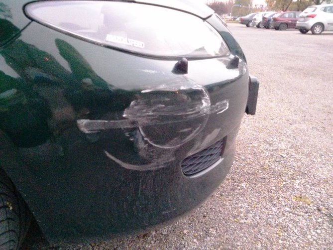

Z tych złych, niestety kolejny raz przed samym zlotem zostało mi zniszczone auto. Zostawiłem samochód na parkingu, wracam po około 1,5 godziny, a tu przerysowany zderzak i karteczka za wycieraczką – niestety nie zostawił jej sprawca, który zwiał, a świadek zdarzenia. Sprawa jest w toku na policji zobaczymy co z tego wyjdzie... Nie wiem kiedy to auto wyczerpie limit pecha, bo już prawie z każdej strony ktoś mi coś zrobił :/ Na zlot niestety auto pojedzie oszpecone. Z resztą i tak w planach był lakiernik, aby rozprawić się z rdzą, ale najpierw chciałem poogarniać mechanikę, więc sprawy wizualne zostają do załatwienia po zlocie.

to dalej nic nie wiesz w sprawie tego zderzaka? Trochę czasu już minęło, interwencja powinna już przynieść jakieś informacje.

Za ten zderzak to był łeb na pół rozwalił <rotfl>
Tym bardziej w takiej chwili przed zlotem.
Dobrze ze jakiś dobry człowiek spisał tego pajaca co ci to zrobił bo dzięki temu odzyskasz kasę <spoko>
Pod maską pięknie aż miło popatrzeć <serduszka>

ta zieleń <serduszka> :D i szał pod maską <spoko> do zobaczenia papa
Postprzez em_dzej » 5 maja 2015, 19:19
AloHa
Śliczności :]
A pod machą jak w pudełeczku :>
I te koreczki pomalowane to teraz trend ;)

Kiepsko wygląda ten zderzak :| . Ale przecież nie ma co rwać włosów z głowy czy popełniać samobójstwa. Ważne, że auto jest sprawne mechanicznie i bez obaw możesz brać udział w konkurencjach :) .
Ciekaw jestem jak masz przymocowany akumulator <co?> .

No wiadomo, nie mam zamiaru skakać z mostu z powodu zderzaka ;) Aku od zakupu nie ma górnego mocowania. Ufiksowałem go po prostu w podstawie tak, aby się nie ruszał. Jeśli, odpukać, zaliczę dacha, to akumulator nie będzie największym zmartwieniem ;)
