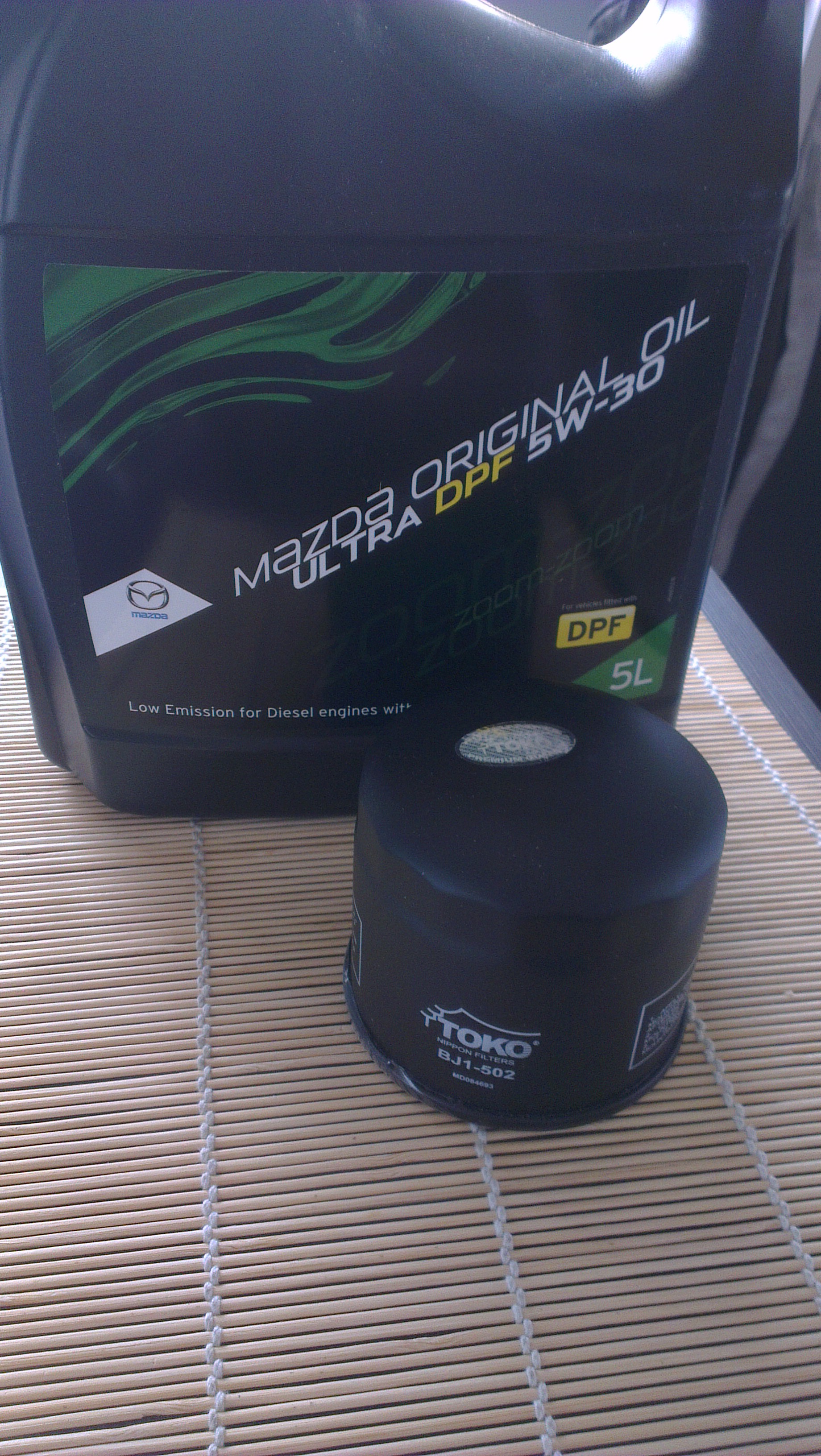

Postprzez dobrzyn22 » 1 wrz 2015, 21:15
Przyszedł czas na kolejną wymianę oleju – jednocześnie zbiegło się to z przekroczeniem granicy 180 tys km na liczniku, więc na wiosnę będę wymieniał również rozrząd

Postprzez LooKasH8 » 1 wrz 2015, 21:17
Najlepszy wybór, moja jeździ na tym oleju od 130000, żadnych problemów ani ja ani poprzedni właściciel :)

Postprzez Przemysław » 1 wrz 2015, 21:31
Od początku jeżdżę na Dexelii i nie mam zamiaru zmieniać.
TOKO? Pierwsze widzę <co?>
Yo, mr. White!
Od: 8 kwi 2012, 12:05
Posty: 994 (0/10)
Skąd: okolice Świdnika
Auto: M6 GG LF-DE '06
Postprzez MrShaleck » 1 wrz 2015, 21:38
Fajowy prawie tuningowy filtr :D
Ori Mazda ma znaczek Hyundai :)
A ta oliwa jeszcze daje radę? Produkują jeszcze 'świeże' dexelie?

Postprzez dobrzyn22 » 1 wrz 2015, 22:00
no ja, tak jak koledzy powyżej – zalewam dexelię od ponad 80 tys km i nie ma abs. żadnych problemów z silnikiem. Ten filtr to grupa NIPPON – tu już prędzej komuś się nazwa obiła o uszy ;)

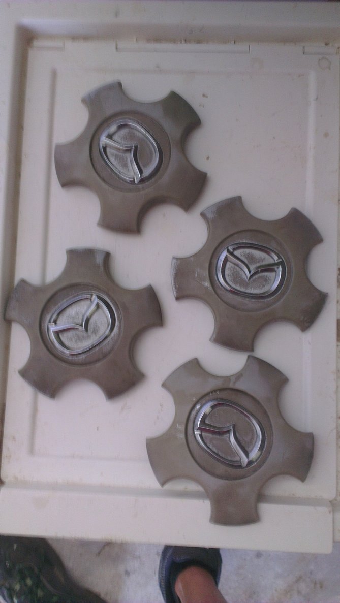

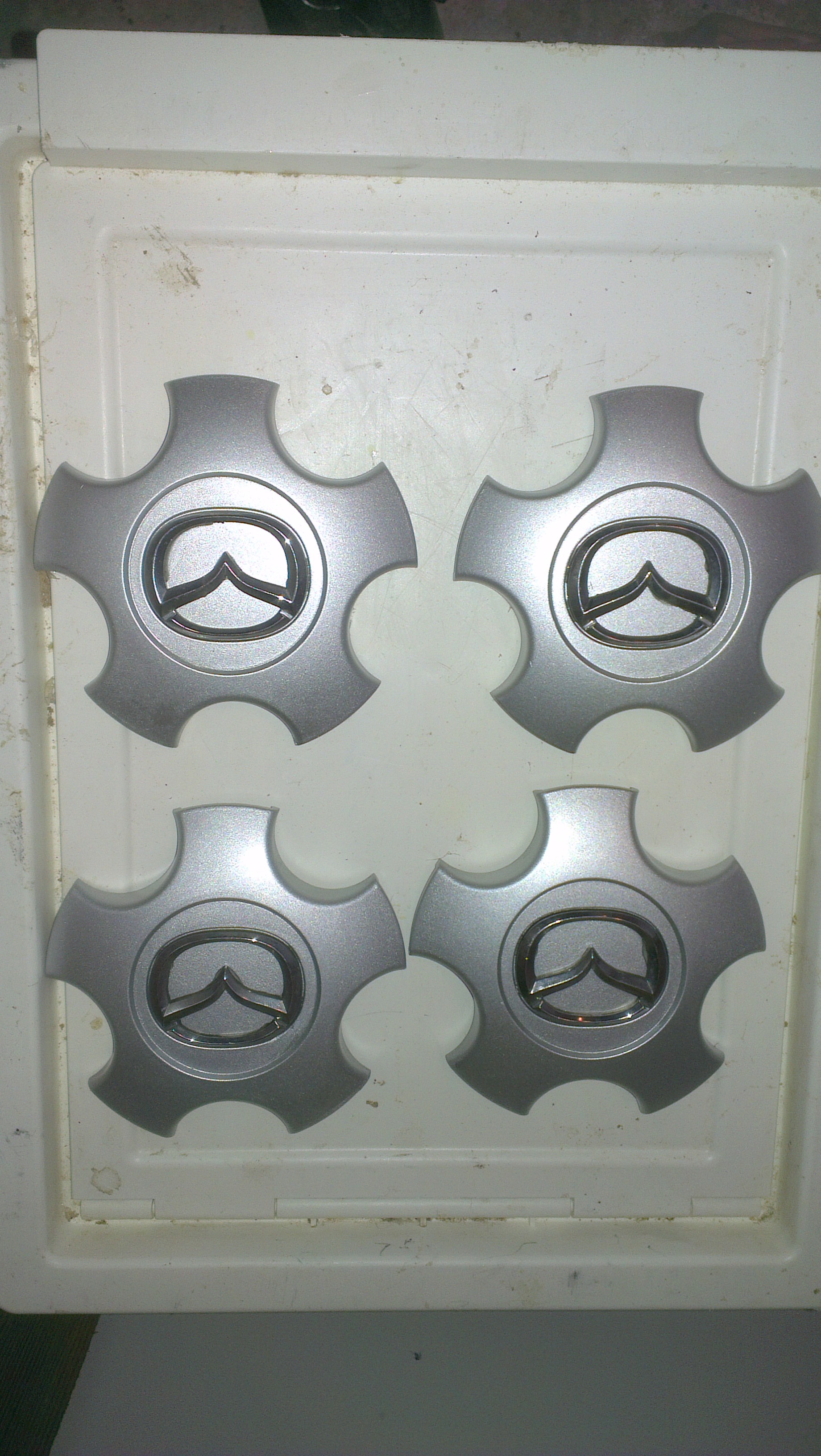

Postprzez dobrzyn22 » 18 wrz 2015, 10:53
Postanowiłem sobie zregenerować dekielki od felg, bo chemia do usuwania pyłu z klocków hamulcowych nieźle je zdezelowała...
Przed:
Po:

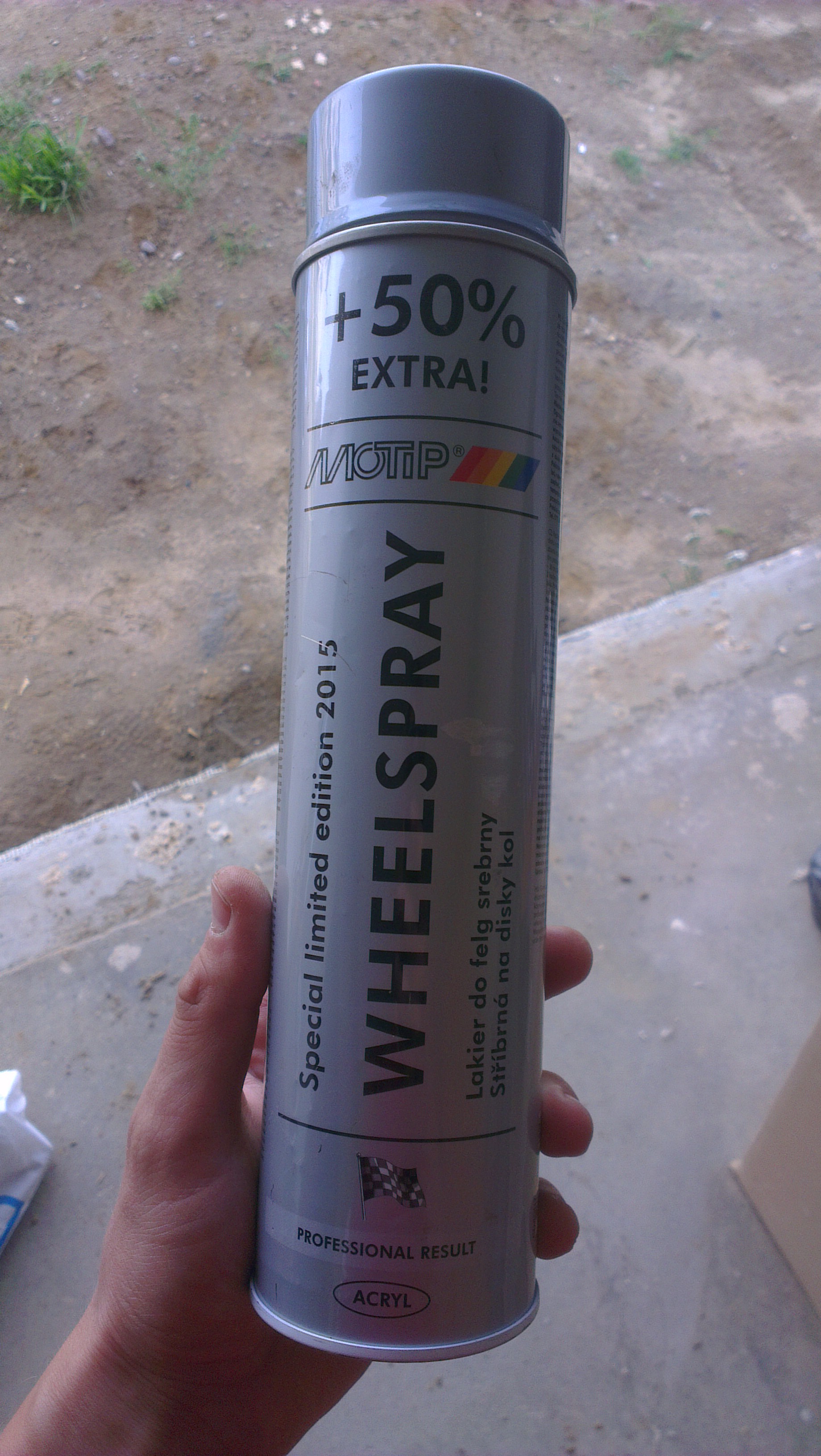

Użyta farba:
Na to poszedł akrylowy spray bezbarwny.
Swoją drogą – spray ten ma niemal identyczny odcień jak felgi, oraz bardzo podobny do koloru nadwozia 25H
