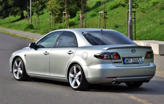

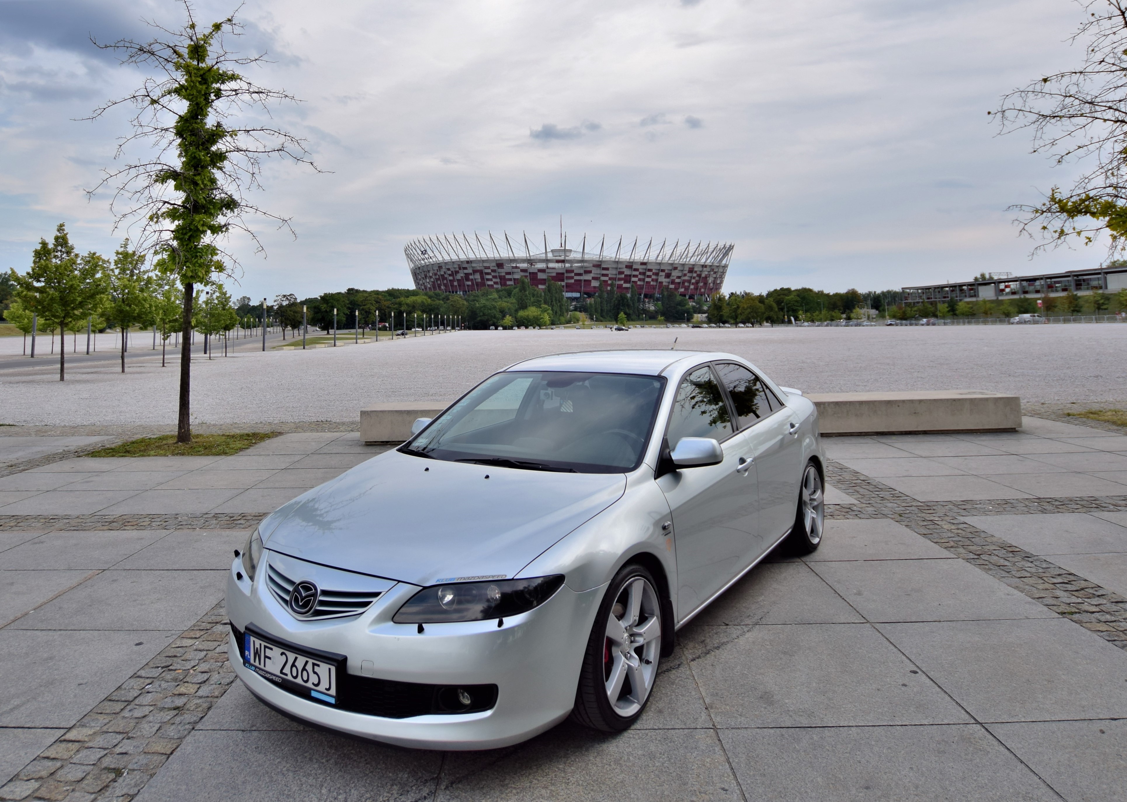

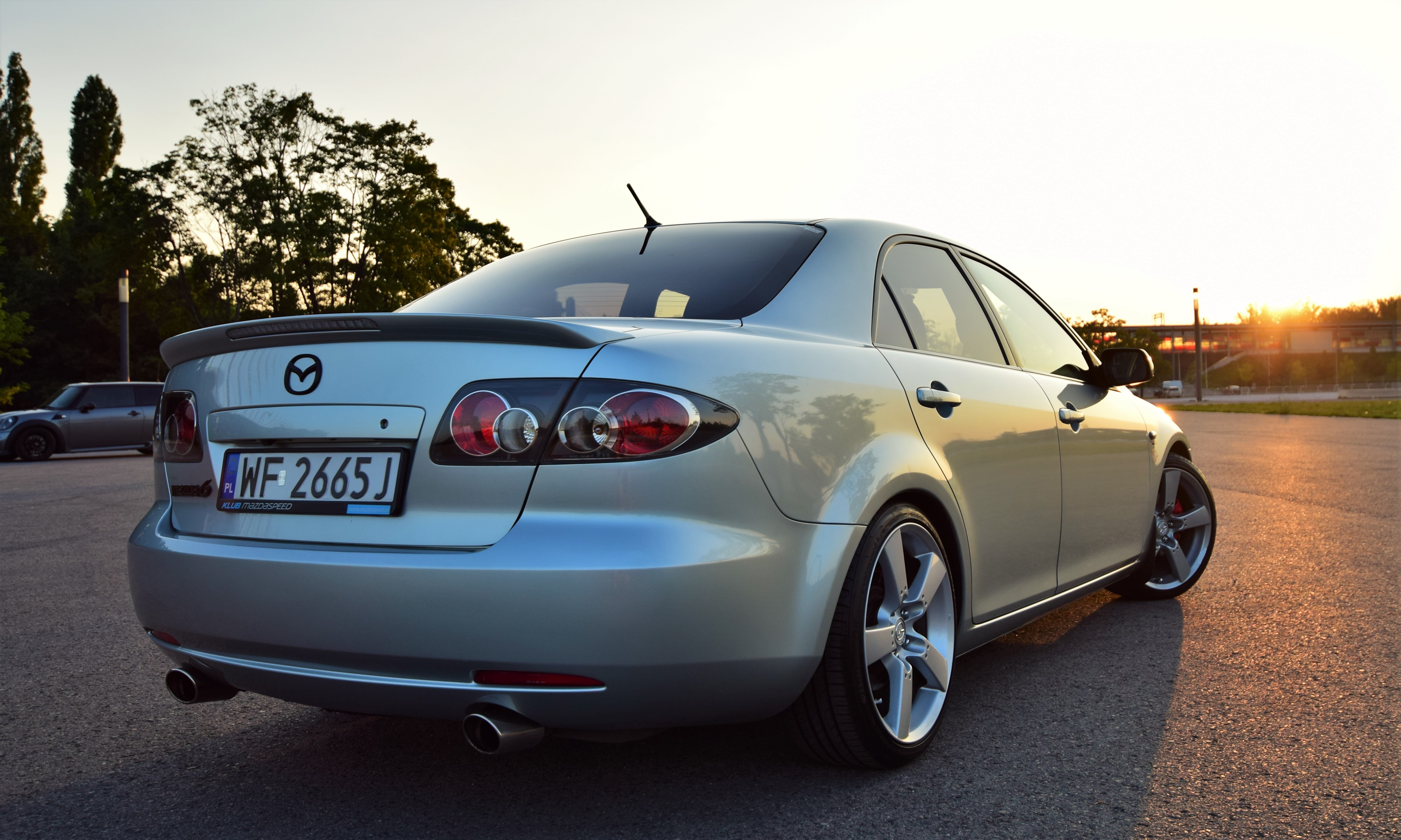

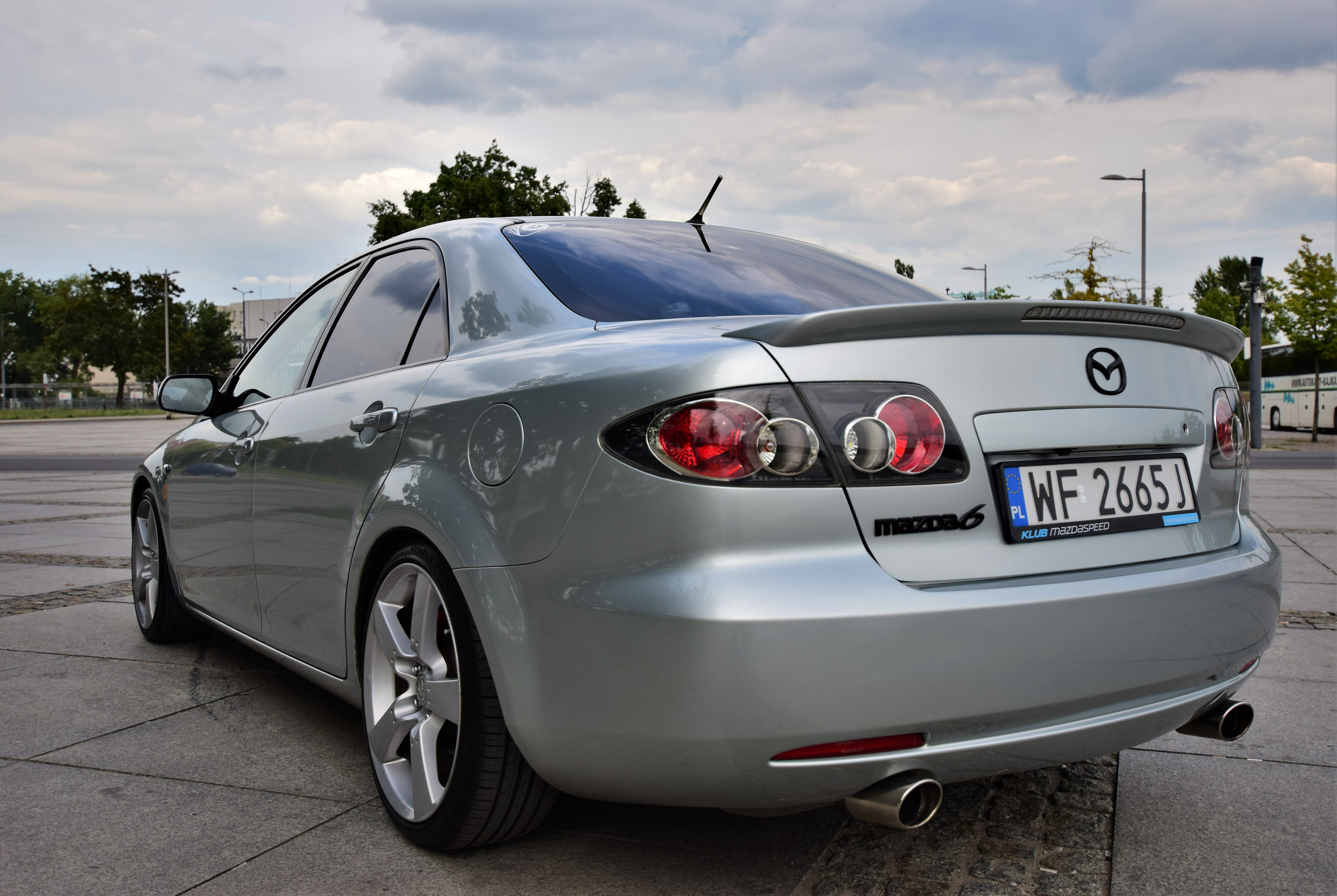

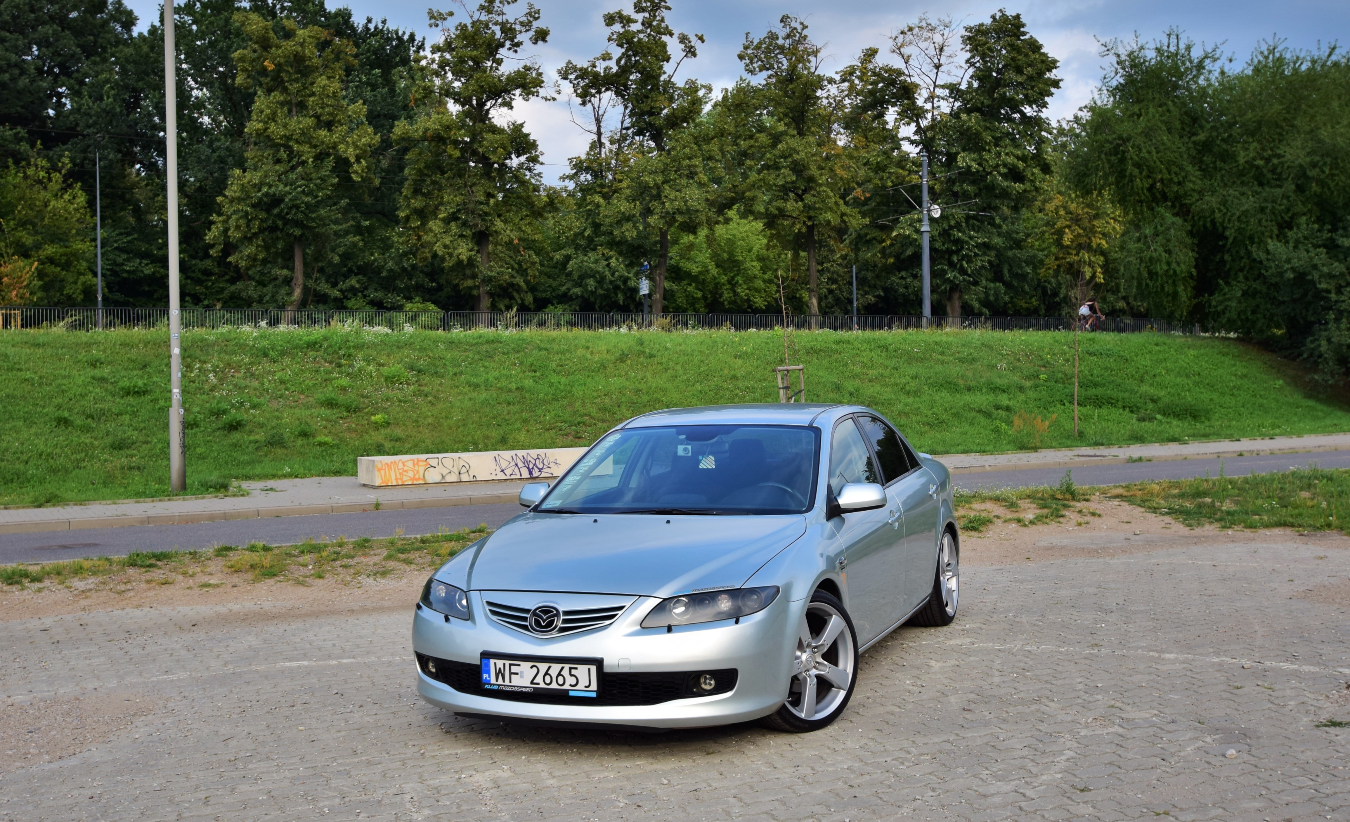

Ręce po trzykrotnym woskowaniu opadają, ale efekt jak na srebrny lakier jest :) Zdjęcia robione z dwóch szkiełek. Angelwax daje radę, 5 miesięcy utrzymał się na lakierze, Mazda pod chmurką, nie jest źle :)
Postprzez francesco_franco » 9 sie 2019, 09:10
Współczuję nakładów, gratuluję efektów <serduszka>

francesco_franco napisał(a):Współczuję nakładów
Dzięki :) Starzeje się , nie mam już sił :D Na następne auto kładę jakąś ceramikę, lub coś co się będzie długo trzymało. Raz na jakiś czas mogę położyć QD :D

Postprzez torek » 13 sie 2019, 09:56
Jest mega.. <spoko> <spoko>

Postprzez lukash89 » 18 sie 2019, 20:39
Mimo biegu lat prezentuje się super, żal byłoby sprzedawać taką laleczkę.

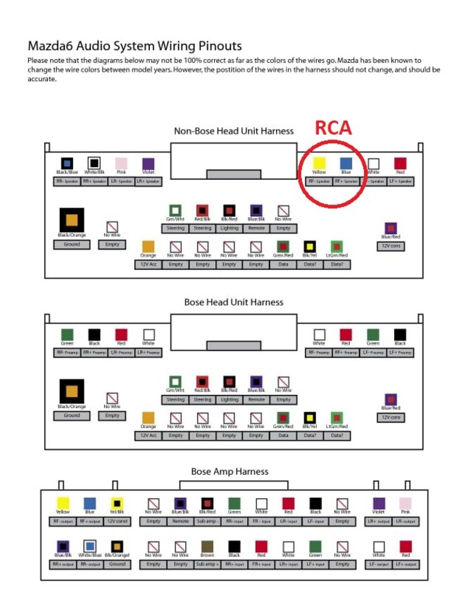

Podzielę się małą ciekawostką. Jak wiecie trochę czasu temu podłączałem wzmacniacz i głośnik basowy w tylną półkę, rca wyciągnąłem z tylnych głośników, sporo osób tak robiło. Znajomy chce w golfie wyciągnąć rca, fachowcy z car audio chcą mu to wyciągnąć z głośników. Od wielu osób słyszałem że najlepiej wyciągać z radia jak chce się mieć super dźwięk. O poradę napisałem do xRafalx. Jak się okazało mam to totalnie źle podłączone. Szybka akcja, i wyciągnąłem rca z kostki, dźwięk jest bardziej czystszy, gra o wiele głośniej, znikły zakłócenia które pojawiały się przy łączeniu się z telefonem i przy cofaniu jak załączała się kamerka cofania. Podejrzewam że z radia było by jeszcze lepiej, mi to już wystarczy, efekt jest taki jakbym drugi głośnik zamontował :D Dzięki znajomemu poprawiłem jakość dźwięku. I tu podziękowania dla Rafał :)

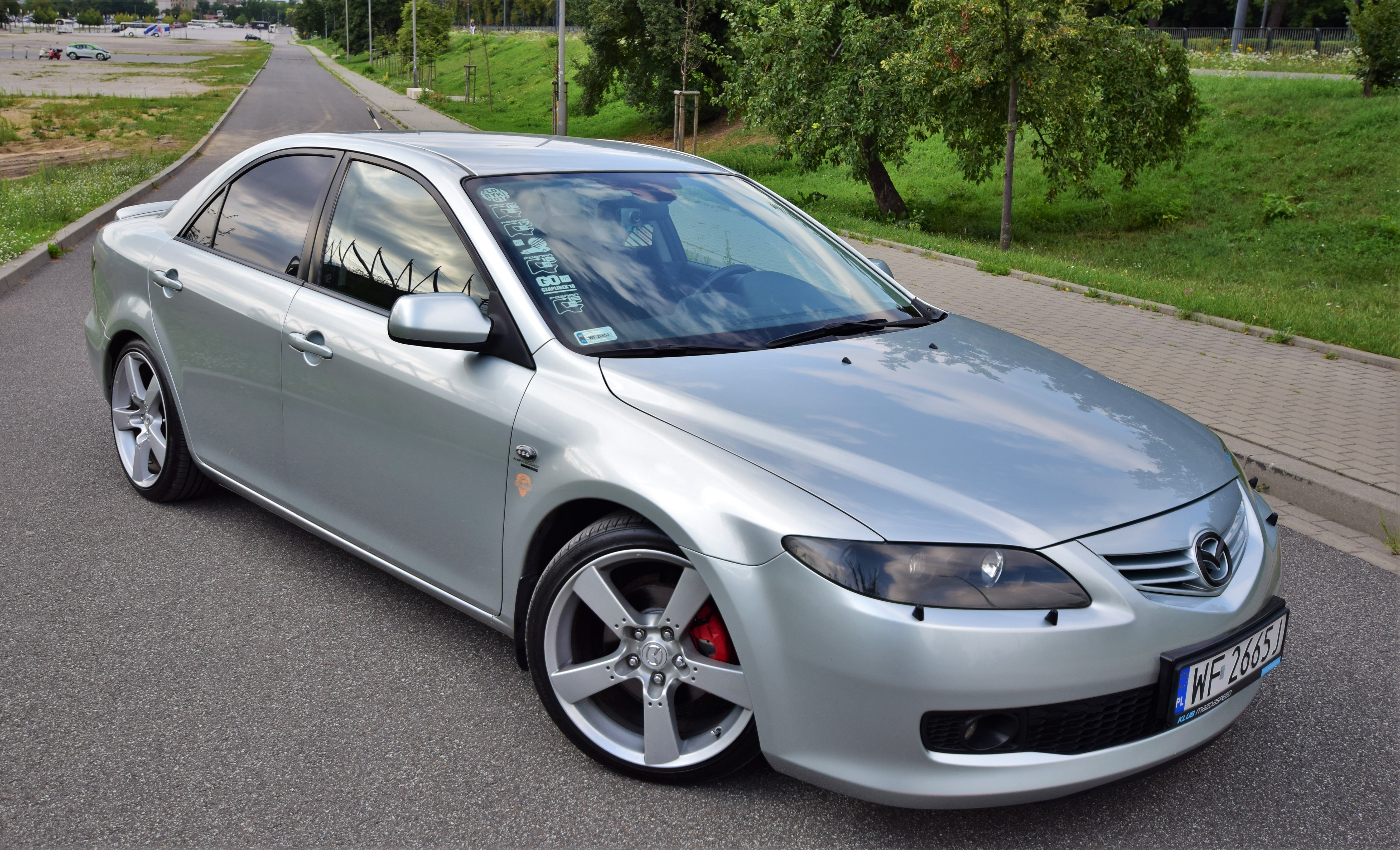

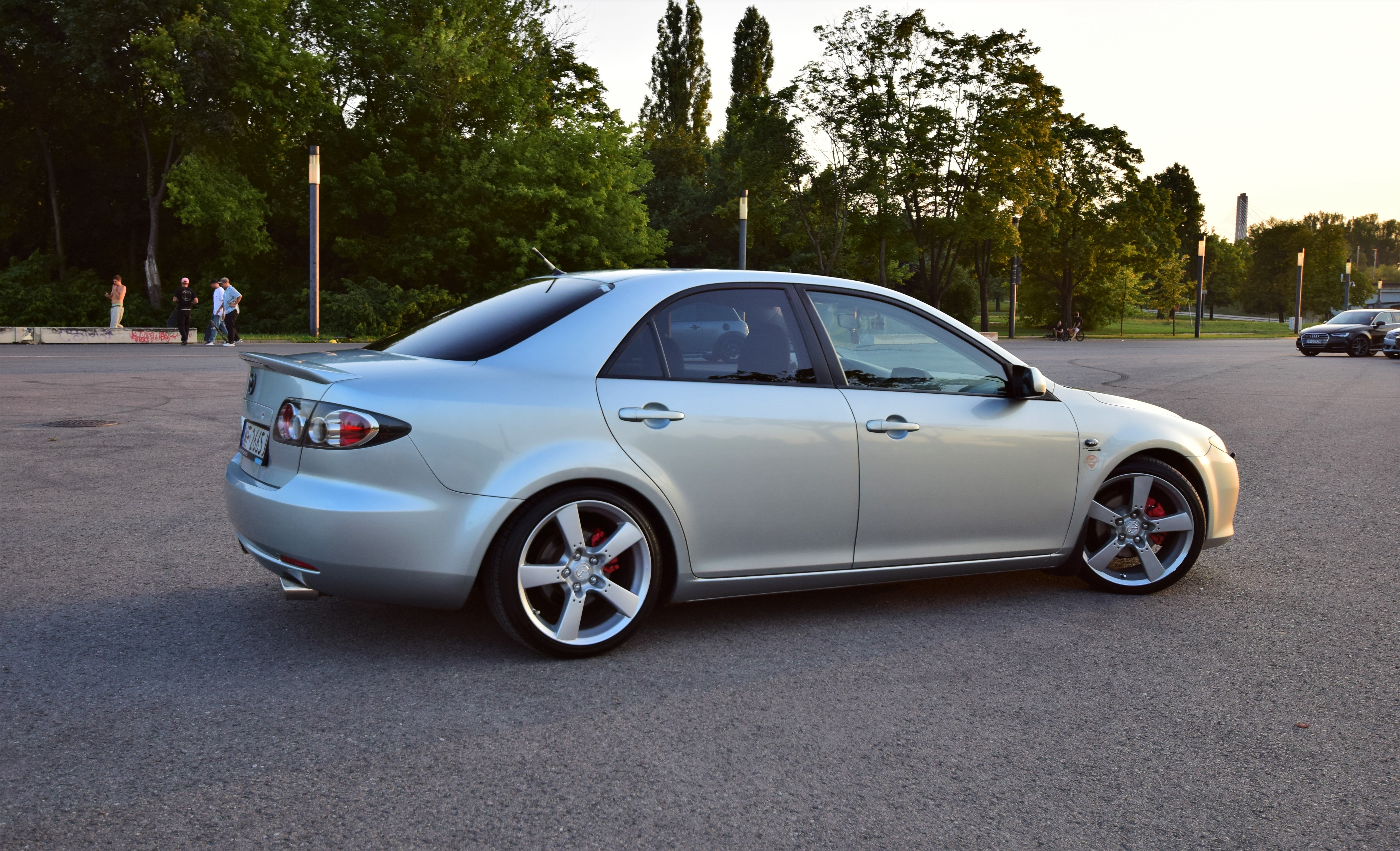

P.S Ostanie letnie zdjęcia w tym roku :)

Gratuluje i polecam się ;) Dodaj, że podłączyłeś się pod kostkę radia do przednich głośników :)

Dokładnie, pod kostkę radia przednich głośników :)
Postprzez KryTer » 13 wrz 2019, 21:26
Czy mógłbyś podesłać jakiś schemat pod co się podłączyć?
Też bym u siebie doinwestował w jakiś wzmacniacz i subwoofer bo mam wersję bez BOSE.

Zaznaczyłem na zdjęciu skąd wyciągnąłem RCA. Dasz radę podłączyć to nie wyciągając radia, tyle że od strony pasażera. Plus oczywiście z akumulatora, najgorzej przebić się przez grodzie, mi pomogła antena cb i przebiłem się przez gumę z wiązką kabli. Masa do karoserii, to normalka. Kabel remote, nie pamięta dokładnie pod co go podłączyłem, na pewno w krzynce bezpieczników po stronie kierowcy w kabinie. Musisz poszukać miernikiem bezpiecznika który będzie dawał prąd po przekręceniu kluczyka, np. pod zapalniczkę, hm.. może sam tam podłączyłem :P
