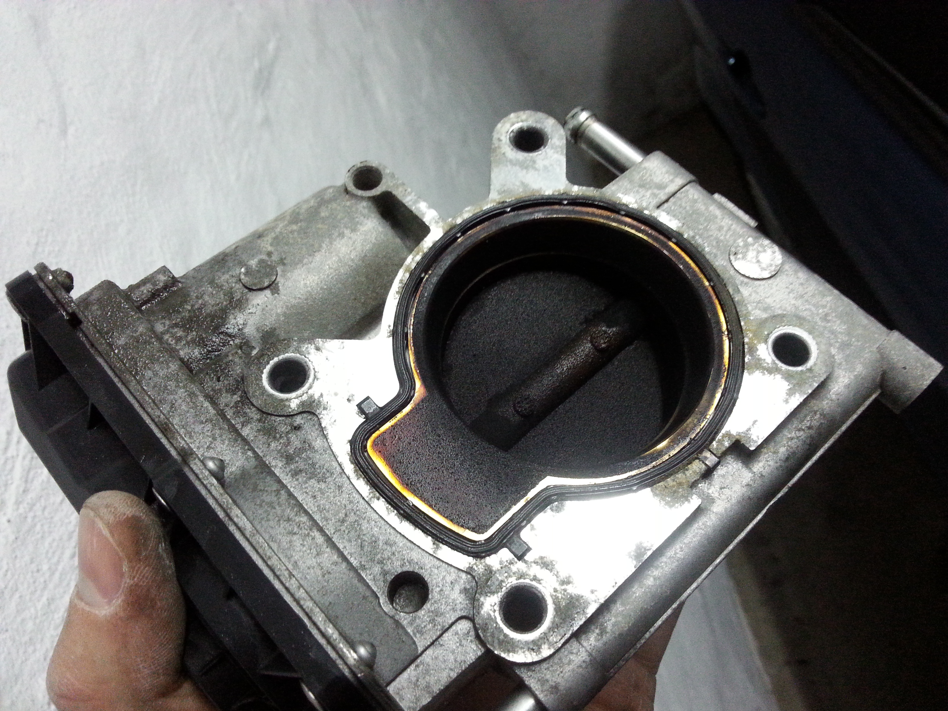

To moja w zeszłym roku po zdemontowaniu wyglądała tak.
Nigdy wcześniej nie czyszczona.
Ogólnie bardzo wskazany zabieg, a dodatkowo fajna satysfakcja ze zrobienia tego samodzielnie :)

Konrad_SK napisał(a):Ogólnie bardzo wskazany zabieg, a dodatkowo fajna satysfakcja ze zrobienia tego samodzielnie
Pewnie że tak. :) Zdejmowałeś klemę do tego zabiegu ?
Postprzez Konrad_SK » 2 wrz 2018, 13:18
Danmazda napisał(a):Zdejmowałeś klemę do tego zabiegu ?
Owszem, ale czytałem że jedni zdejmują, drudzy nie.
Od: 3 mar 2013, 00:33
Posty: 172
Auto: M6 GY 147KM
Postprzez Danmazda » 2 wrz 2018, 13:41
Ja tego nie zrobiłem. Stacja mi się zresetuje, za dużo trzeba ustawiać później. Wszystko jest ok po zamontowaniu przepustnicy, ale chyba da świętego spokoju zdejmę tą klemę i zrobię reset :|
Postprzez Ronin360 » 2 wrz 2018, 13:56
I 160 km jazdy jak cip... żeby ustawić MAF

Postprzez torek » 2 wrz 2018, 19:32
Nie oni nie muszą ustawiać. Seryjne doloty, brak turbo.. Komp się szybko ogarnia.. <czarodziej>

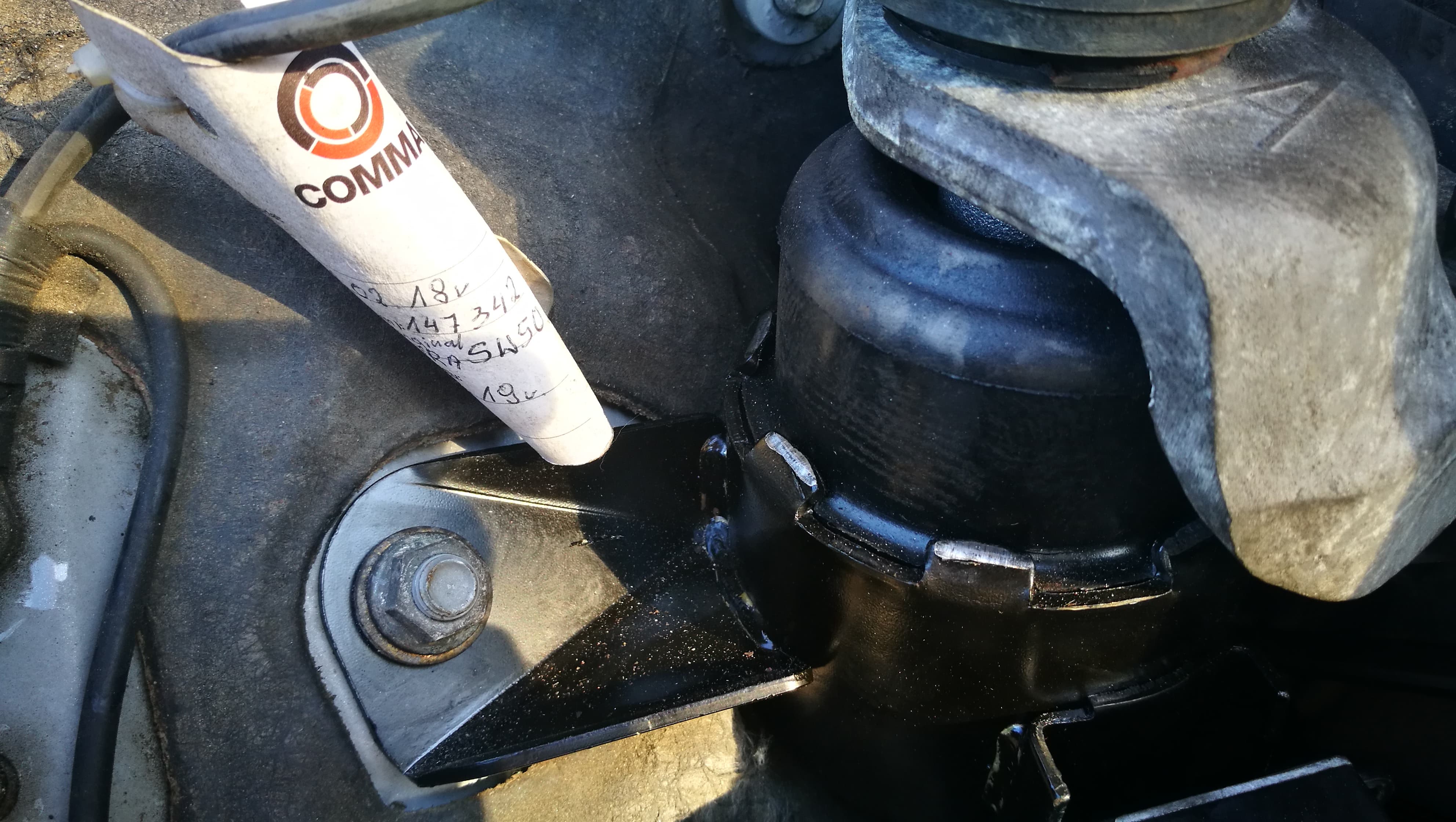

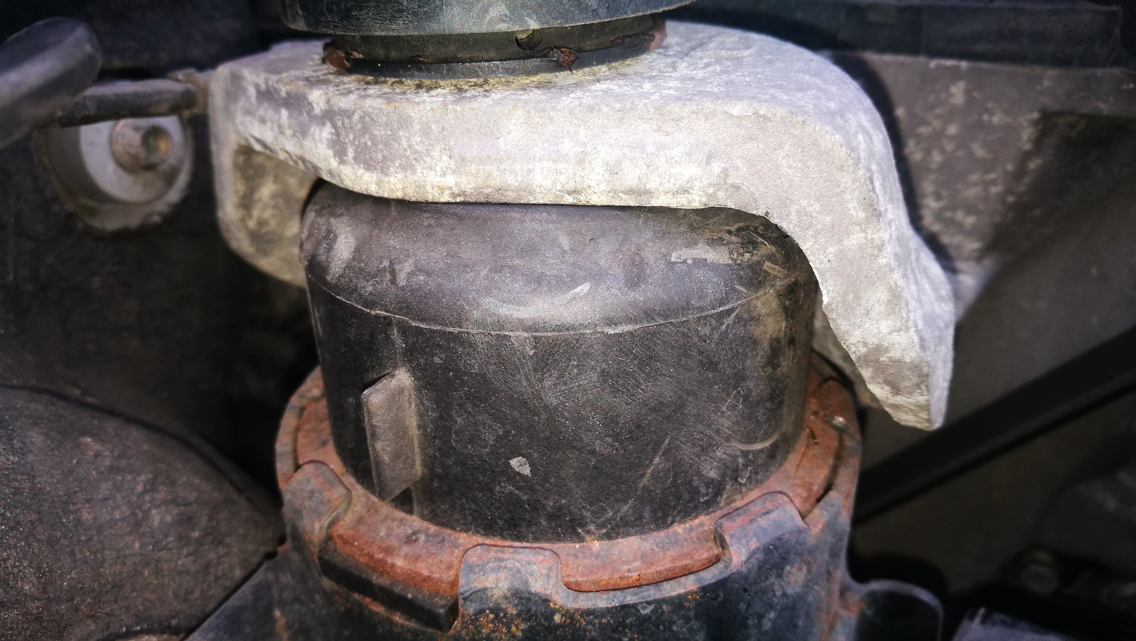

W ostatnim czasie w Mazdzie pojawiły się drgania między 1000-1500 obr./min. na biegu jałowym było ok. Do tego przy mocnym przyśpieszeniu karoseria wchodziła w rezonans/wibracje. Obstawiałem jedną z dwóch poduszek, olejowa lub ta pod akumulatorem. Wizyta u Jaksy, diagnoza do wymiany poduszka olejowa. Padło na firmę Yamato, szybka wymiana, Madzia znowu jak nowa :)
Moja dokładnie tak wyglądała jak na filmiku, po odkręceniu olej wylewał się od góry :|
Stara...
Nowa...

Danmazda napisał(a):W ostatnim czasie w Mazdzie pojawiły się drgania między 1000-1500 obr./min. na biegu jałowym było ok
To korba dogadała się z panewką i razem chciały uciec z bloku hahaha
