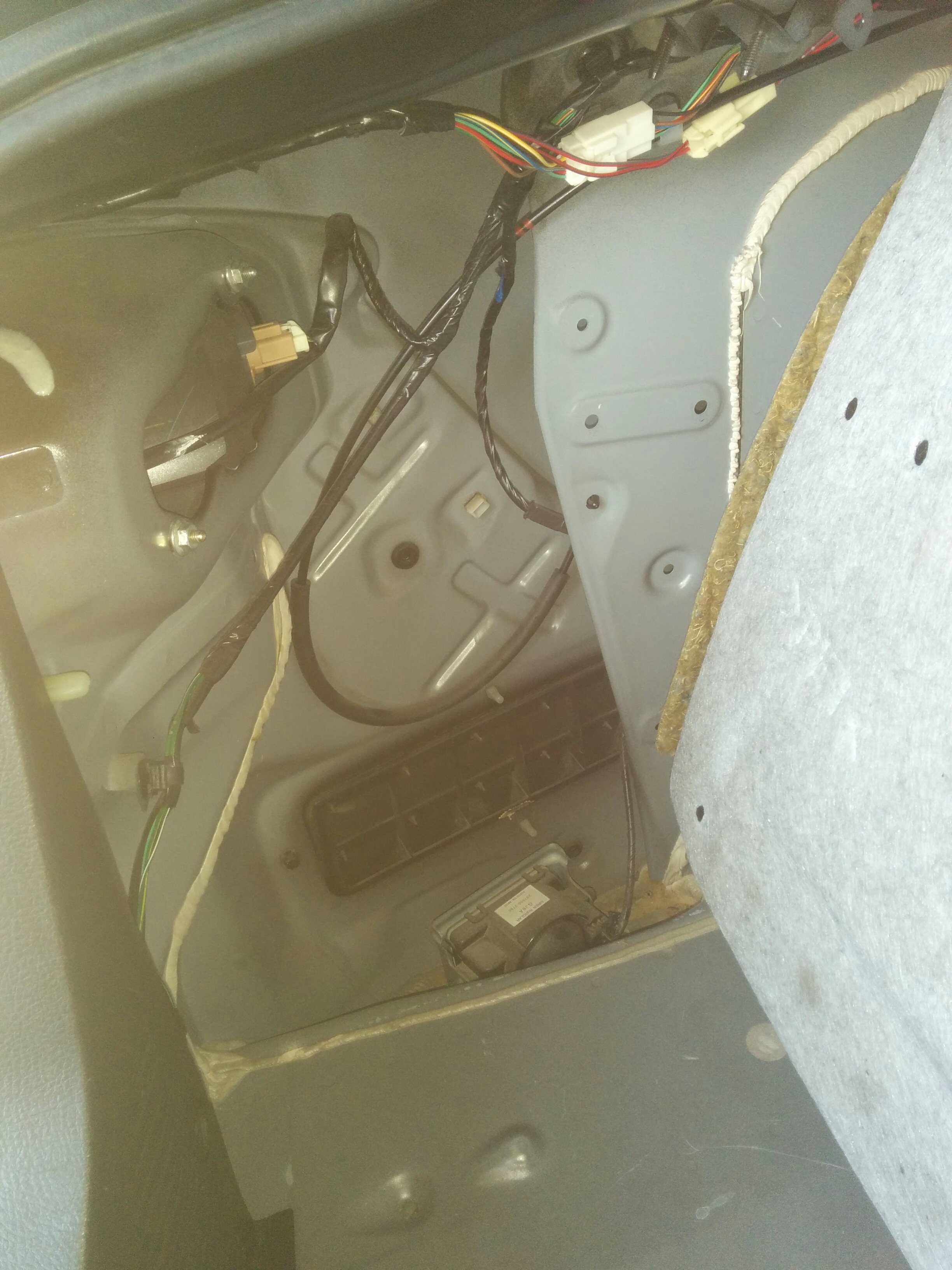

Postprzez xRafalx » 29 wrz 2015, 22:19
Myślę, że fotka powinna pomóc :) Obrazek

Postprzez xRafalx » 30 wrz 2015, 10:24
Sedan ma pewnie w innym miejscu... A może to nie przekaźnik tylko punkt masy pod filtrem powietrza? :)Obrazek

Postprzez Protoculture » 13 paź 2015, 00:20
Czesc dzieki za pomoc ale problem tkwił we włączniku świateł awaryjnych tam chyba jest jakiś układ który sie spalił. Oczywiście nie mogłem go nigdzie znaleźć samego bo ta część jest na stałe zespolona z radiem <płacze> znalazłem radio + panel przedni + magiczny guzik za jedyne 150zł. Przełącznik przelutowany kierunki działają problem z głowy....

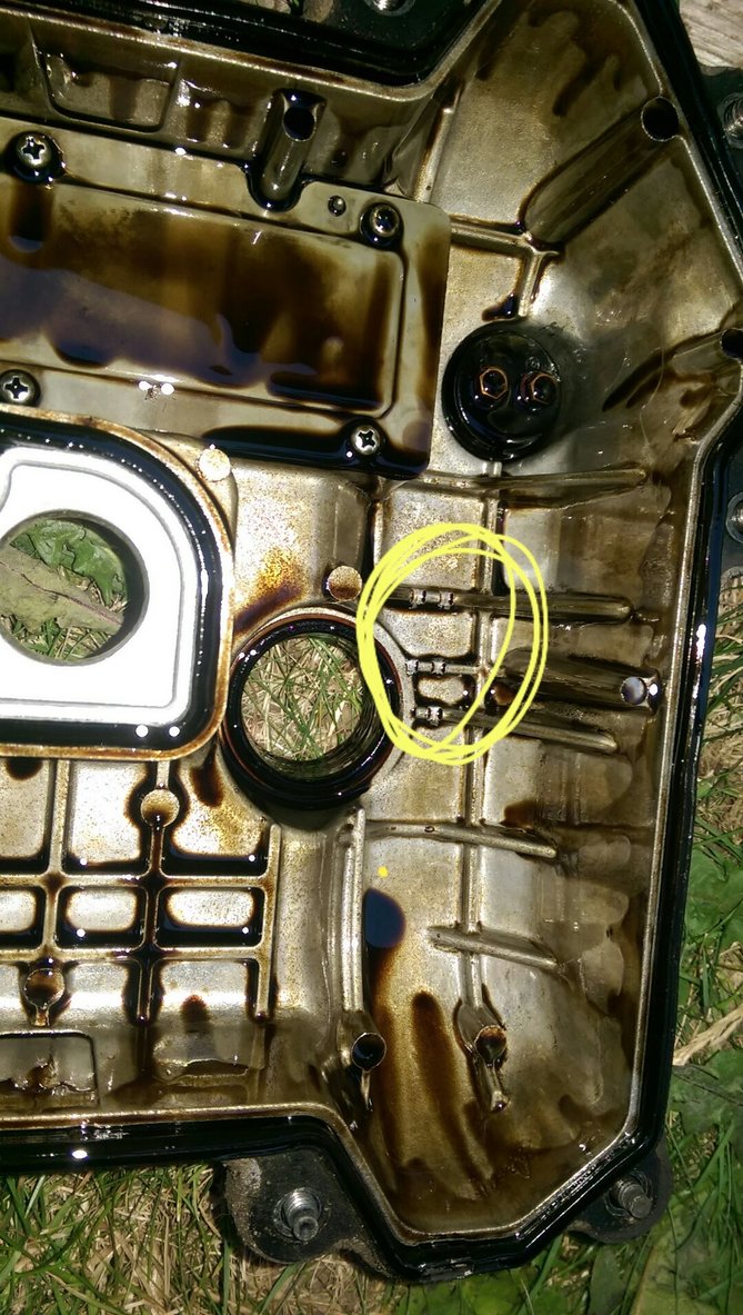

Postprzez deejay89 » 13 gru 2015, 23:12
hej, piekny mps najlepszy kolor..
odezwij sie do mnie na priv, podam Ci facebooka, opowiem Ci wszystko o mpsie,o silniku, a przede wszystkim o rozrzadzie.
rozrzad w mpsie sprawdza sie w nastepujacy sposob, na zimnym silniku przy odpalaniu bedziesz slyszal przez sekunde lub dwie dziwny halas dochodzacy z okolic rozrzadu, zgrzyt, stukniecie, nie wiem jak to nazwac, dodatkowo zdejmij pokrywe zaworow i sprawdz czy twoj lancuch wyrzezbil rowki jak u mnie i innych uzytkownikow tych samochodow, dodatkowo rozrzad w tym aucie rob tylko i wylacznie w aso, lubi platac figle nawet na kilka tys po wymianie u januszow w garazach.
jesli to faktycznie rozrzad, odradzam jazde tym samochodem :] znajdziesz filmy na yt, wpisz "mps vvt problem" i posluchaj.
pamietaj o bardzo czestym sprawdzaniu oleju, ja to robie raz na tydzien, i zalewaj tylko i wylacznie shell helixe 5w40, zadne castrole.
silnik w mpsie to straszna tandeta, jak chcesz uzyskac troche informacji to zapraszam do dyskusji i sledzenia mojego tematu, poki co w poczekalni
trzeba dolozyc kupe kasy, zeby to auto jezdzilo jakos, niestety..
