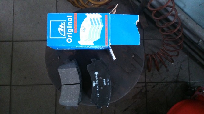

Dziś do Madzi zawitały nowe klocki przednie :D
O dziwo stare klocki miały jeszcze połowę okładziny, myślałem że już się kończą ponieważ w ostatnim czasie strasznie były głośne przy hamowaniu i piszczały, jak by mysz siedziała między klockiem a tarczą :D Klocki były firmy nipparts.
I już po wymianie :)

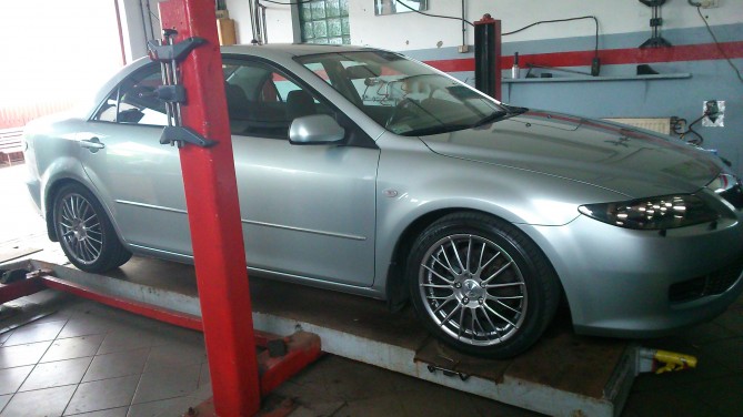

W zeszłym tygodniu powrót z działki miałem z małą przygodą. Madzia miała podwyższone spalanie i opory w rozpędzaniu się :D Pierwsze co mi przyszło na myśl to sprawdzenie temperatury felg, oczywiście ręką. Po zatrzymaniu na stacji benzynowej zacząłem sprawdzać felgi i tylna lewa była bardzo nagrzana. Wizyta u mechanika na drugi dzień, diagnoza, zapieczony tłoczek hamulca. Zostały rozebrane, oczyszczone i na smarowane, bo obu stronach :) Nowe klocki i Madzia hamuje jak nowa :)

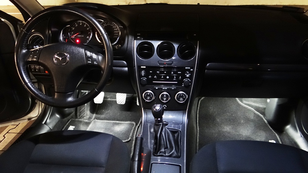

Znalazłem trochę czasu na podświetlenie podłogi i bagażnika, z tego jestem zadowolony najbardziej bo fabryczne podświetlenie kufra jest do bani. O to efekty... :)
Krótki opis podłączenia. Rozebrałem wszystkie plastikowe progi i słupki. Taśmę led przykleiłem od spodu deski, tylną taśmę pod fotelami przednimi. Potem poprowadziłem kable przy progach "+" podłączyłem pod stałe napięcie "–" pod włącznik oświetlenia wnętrza po otwarciu drzwi. Aby oświetlenie podłogi zapalało się nie zależnie które drzwi są otwarte zmasowałem włączniki miedzy drzwiami kierowcy a tylnymi od pasażera i tak samo z drugiej strony. I tym o to sposobem mam to co chciałem obojętnie które drzwi otwieram zapala mi się całe oświetlenie :D
Ostatnio edytowano 14 wrz 2014, 15:12 przez Danmazda, łącznie edytowano 1 raz
Postprzez rafałmazda » 16 lip 2014, 16:45
i stała się jasność :D dobry mod <spoko>
Postprzez Celin » 16 lip 2014, 23:26
Czy do oświetlenia w nogach musisz mieć włączone oświetlenie podsufitki?

Celin napisał(a):Czy do oświetlenia w nogach musisz mieć włączone oświetlenie podsufitki?
Oświetlenie podsufitki mogę wyłączyć, przy czym oświetlenie w nogach świeci się dalej.

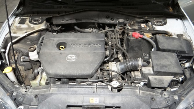

W końcu zdecydowałem się na mysie silnika na myjni ręcznej. W ostatnim czasie odwiedziłem ich kilka i robiłem wywiad czy oby nic się od myjki ciśnieniowej nie popsuje, i najważniejsze pytanie czy Madzia wyjedzie sama czy na lawecie :D Trafiłem na jedną myjnię (w sumie to SPA :D ) gdzie myli już silniki w Mazdach i to w dodatku parę tygodni temu w M6. Więc od razu się zdecydowałem, po wystudzeniu silnika, i po 20 minutach silniczek jak nowy <jupi>
Tak wyglądał przed myciem...
