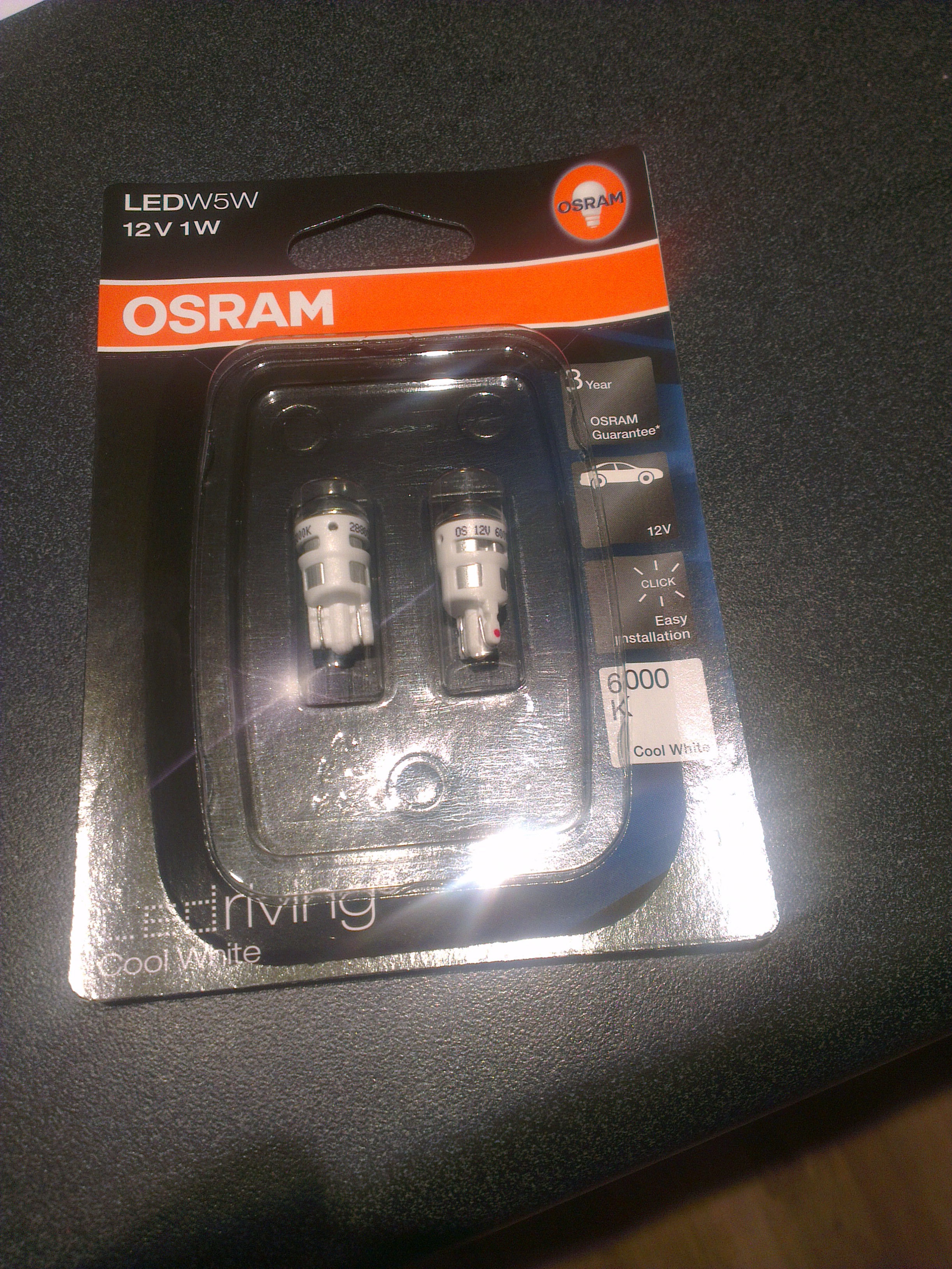

Postprzez dobrzyn22 » 17 lut 2015, 12:08
Z nowości:
zakupione nowe postojówki:
Z tego co zauważyłem, lepiej kupować takie z pojedynczą diodą, bo te co mają ich więcej po jakimś czasie zaczynają mrugać, przygasać, itd. (kupiłem ze 2lata 2 rodzaje – te pojedyncze chodzą bez zarzutu, a te co mają więcej diód, po kolei się "wysypują"

Postprzez xRafalx » 17 lut 2015, 12:36
OSRAM? Poleciałeś po bandzie :D

Postprzez matthies » 17 lut 2015, 19:52
a kto bogatemu zabroni <spoko>

Postprzez dobrzyn22 » 18 lut 2015, 08:42

Postprzez Nightfall » 21 kwi 2015, 19:43
Ja tez kupuje tylko z pojedyncza dioda bo jak jest więcej to zaraz dyskoteka. Ale te są ciekawe i dobra firma <spoko>
Musiałbym na żywo zobaczyć jak świecą bo zdjęcia nigdy tego nie oddają.
Ja myślę żeby kupić na postojówki LED cree.
Postprzez Maniekvip » 21 kwi 2015, 20:27
A ja mam z pięcioma diodami (najzwyklejsze po 1,50zł) i świecą w rejestracji, kabinie ponad rok. W pozycjach kupiłem can-bus i bardzo szybko padły po czym wymieniłem na te zwykłe i jest ok.

Postprzez em_dzej » 21 kwi 2015, 20:34
Ja mam w pozycyjnych wielodiodowe i jest dyskoteka :|
W innych miejscach świecą spoko
Jutro poszukam na wiosce coś z cree <lol>

Postprzez dobrzyn22 » 21 kwi 2015, 20:39
u mnie na początku wszędzie był mix wielodiodowych i 1 diodowych (oczywiście symetrycznie żeby to dobrze wyglądało)... i jak zaczęły padać, to po kolei...wszystkie wielodiodowe – natomiast te z 1 diodą świecą już kilka lat...
Co do OSRAMÓW – mogę zdecydowanie polecić, po 2 miesiącach...ale żeby powiedzieć, że są dobre, to muszą tak świecić ze 2 lata co najmniej :P

Postprzez Maniekvip » 22 kwi 2015, 09:52
em_dzej napisał(a):Ja mam w pozycyjnych wielodiodowe i jest dyskoteka :|
W innych miejscach świecą spoko <lol>
Pozycja ma ciezkie warunki pracy zwlaszcza jak czesto jezdzimy na swiatlach drogowych

Postprzez totalover » 22 kwi 2015, 09:55
ile z ciekawosci dales/
