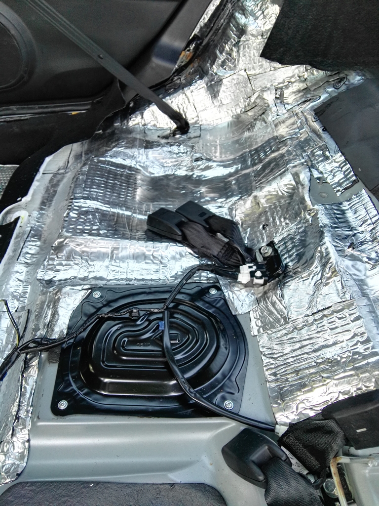

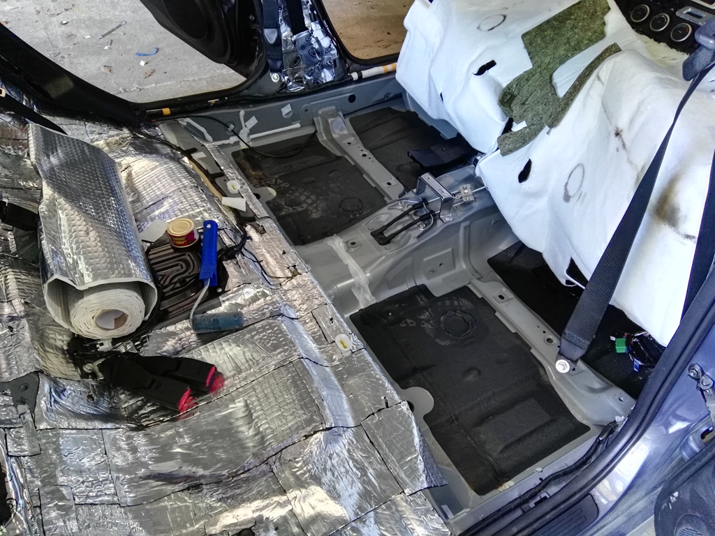

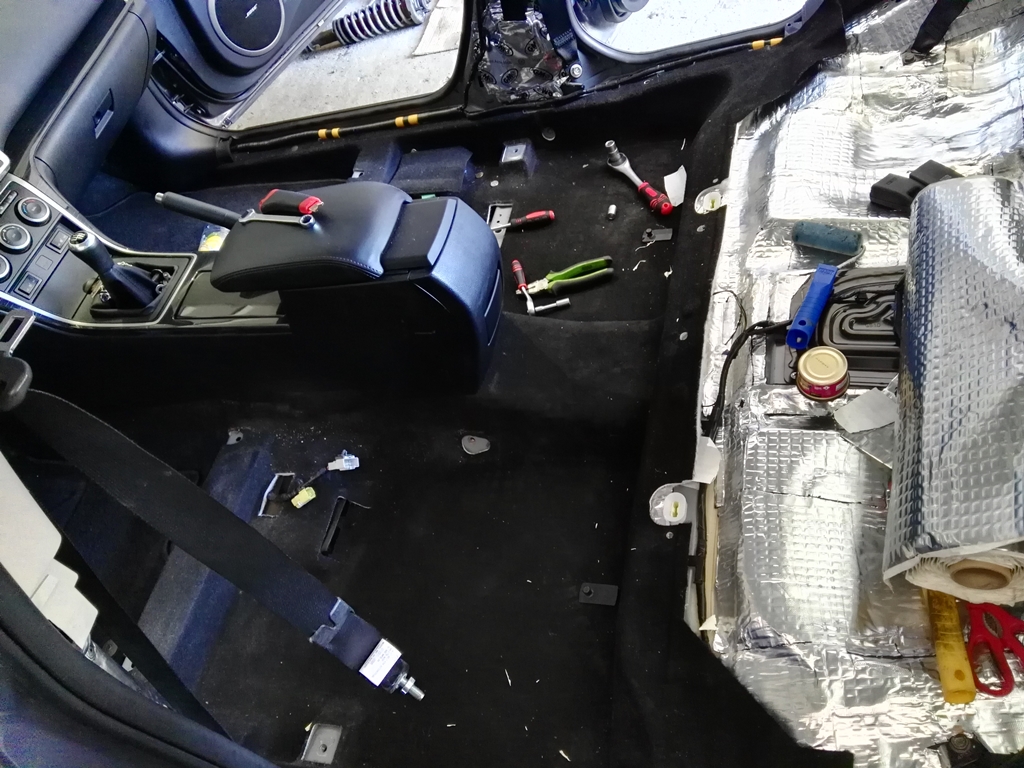

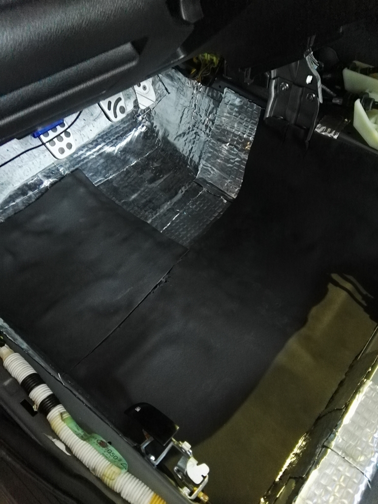

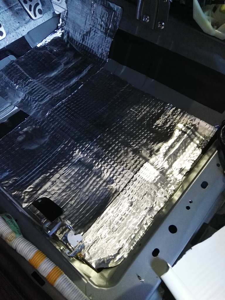

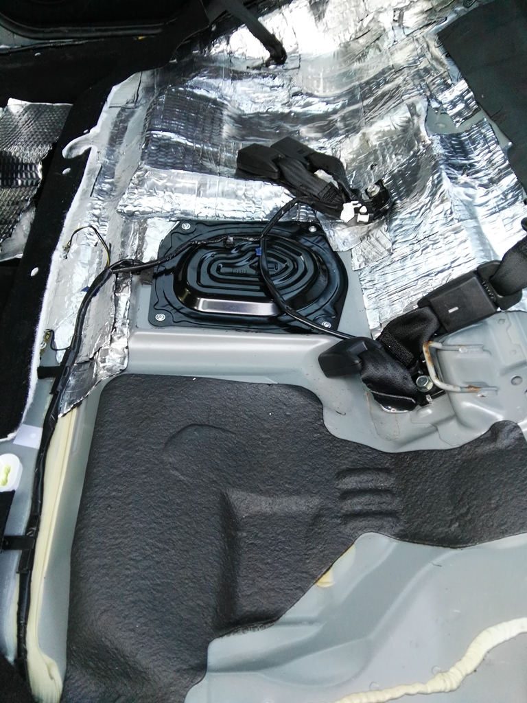

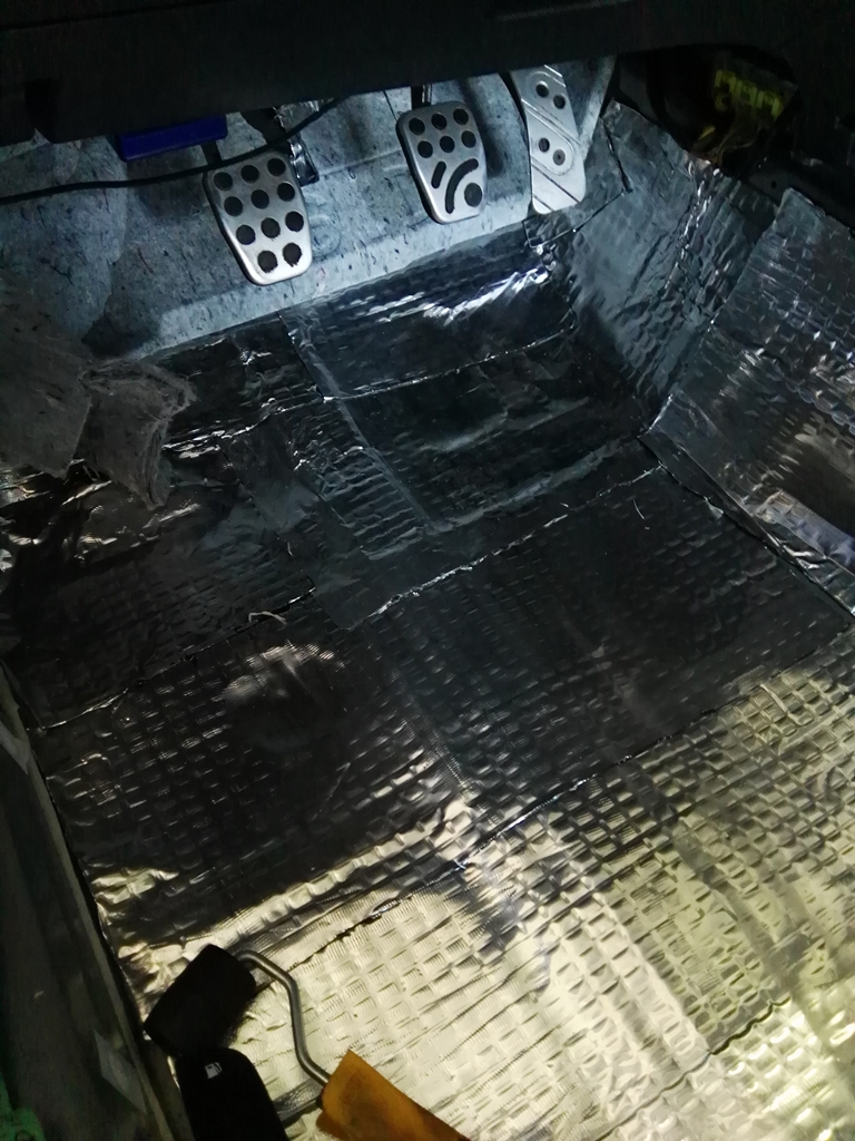

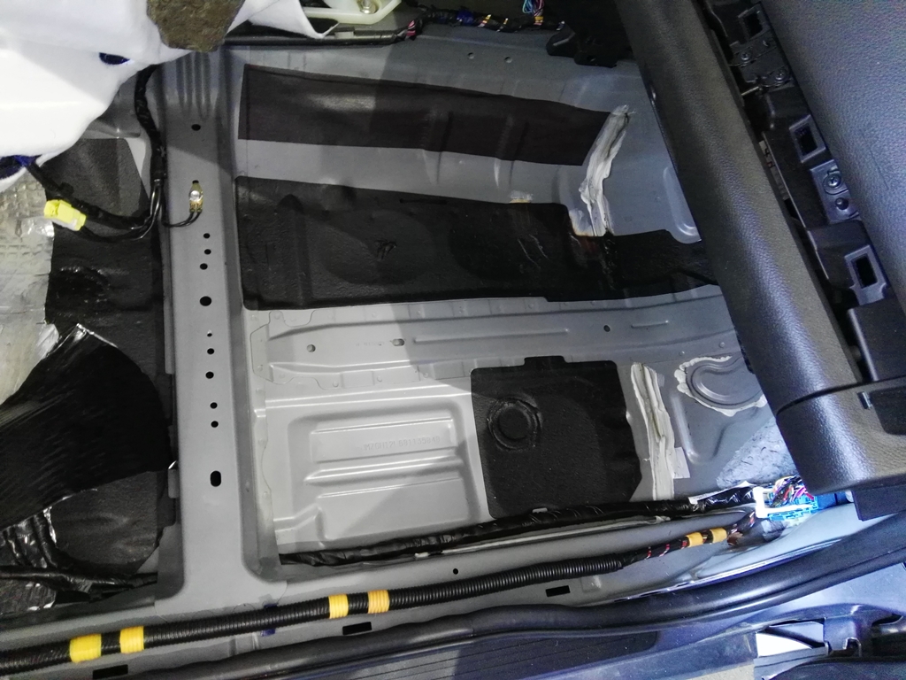

W piątek,znów poprawiłem troszeczkę fabrykę.Na warsztat poszła cała podłoga z wyciągnięciem jak najwyżej grodź silnika.I to ,w tech chwili dało najbardziej spektakularny efekt,w pracy nad wygłuszaniem autka.Tym razem użyłem innej maty niż GMS-07 PRO tylko sygnowaną przez firmę bit-mat AB-25.
Mata ta jest lepsza w pracy,bardziej elastyczna oraz ma łagodniejszą folię aluminiową.Przy GMS miałem całe dłonie pocięte .A teraz ani jednej rany.Nie umiem pracować w rękawiczkach :(
Po całym zabiegu przy prędkości 140 km/h osiągnąłem wynik 65 dB .Dla mnie rewelacyjny.A jeszcze mam zamiar wygłuszyć przednie nadkola oraz podszybie.
Poniżej parę fotek z moich prac,która zajęła mi 11 h

Podziwiam ludzi którzy to robią, żeby dla kilku dB tak rzeźbić <czarodziej> Działaj dalej <spoko>

Postprzez jachu36 » 24 maja 2017, 09:23
Dziękuję...Niestety mazda w tym względzie pozostawia bardzo wiele do życzenia...

Postprzez wumpscut » 24 maja 2017, 10:58
Kilka dB to czasami 2 razy mniejszy hałas :)
Brawo za robotę, zazdroszczę, bardzo zazdroszczę :)

Postprzez jachu36 » 24 maja 2017, 11:04
Dokładnie 3 db i jest jeszcze raz ciszej.A przy praktycznie słabo wygłuszonej M6 to nie ma trudu żeby to osiągnąć.Po wygłuszeniu jeszcze podszybia i przednich nadkoli mam nadzieję zejść jeszcze z 1-1,5 dB niżej

Postprzez wumpscut » 24 maja 2017, 11:05
4 db to kolosalna różnica. Szacun <spoko>

Postprzez jachu36 » 24 maja 2017, 11:10
Do 80 km/h ma się wrażenie jechania melexem :)

Postprzez wumpscut » 24 maja 2017, 11:16
Powinieneś robić to zawodowo :) Jak szacujesz, ile kg przybyło Madzi?

Postprzez jachu36 » 24 maja 2017, 11:25
Mam inną ,lepszą pracę...Myślę że ze 30 kg... No cóż ,cos za coś. Ale mało paliwa w baku wożę bo max 15 litrów,Za to bańka z gazem swoje waży... :)
Niestety ale to "premium" skądś się bierze...

Postprzez wumpscut » 24 maja 2017, 11:39
30 kg to nieduża różnica. Sama butla waży chyba tyle – może nieco więcej.

Postprzez jachu36 » 24 maja 2017, 11:44
Powiem tak. Materiały do wygłuszenia są co raz lżejsze, oraz mają co raz lepsze właściwości tłumiące niż produkty z przed np. 4 lat.W poprzednim aucie wygłuszenie ważyło co najmniej 50 kg.
