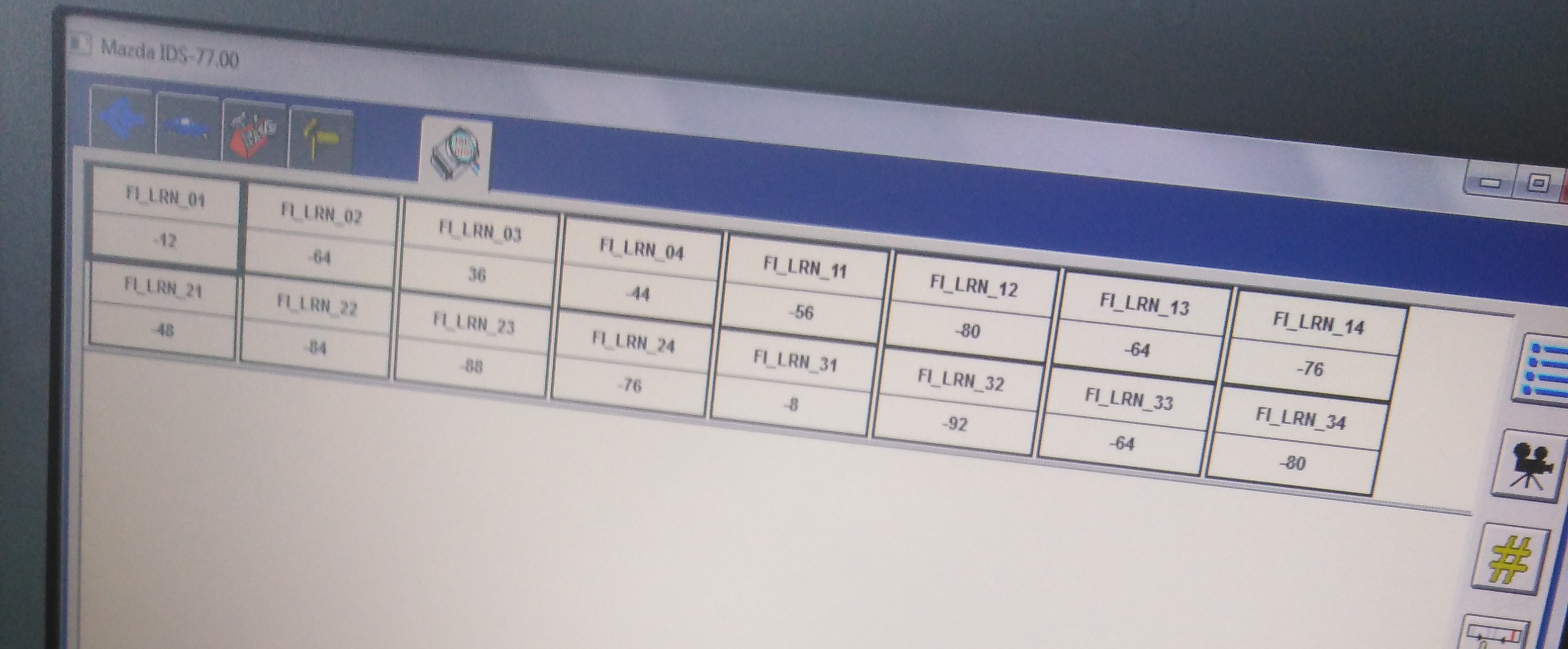

Korekty dawek wtryskiwaczy RF7J przy ok 315000km
Ja leje olej 2T odkąd ją mam, a więc już ponad 100 tyś km. Były też płukania Forte ADFC, ze dwa wtryski wymieniłem w zeszłym roku. Dzisiaj korekty wtryskiwaczy wyglądają jak powyżej i takimi je akceptuje <glupek2>
