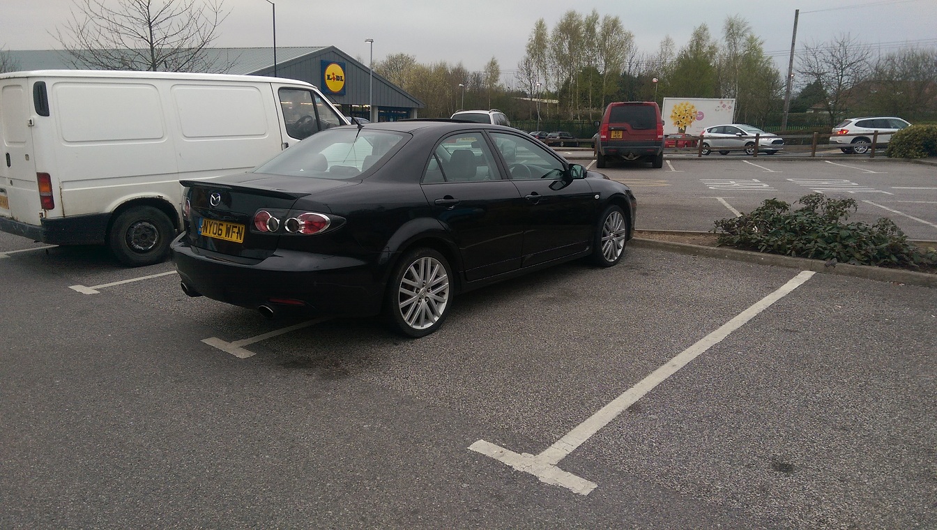

Postprzez deejay89 » 1 maja 2016, 10:34
dlatego ja parkuję tak :)

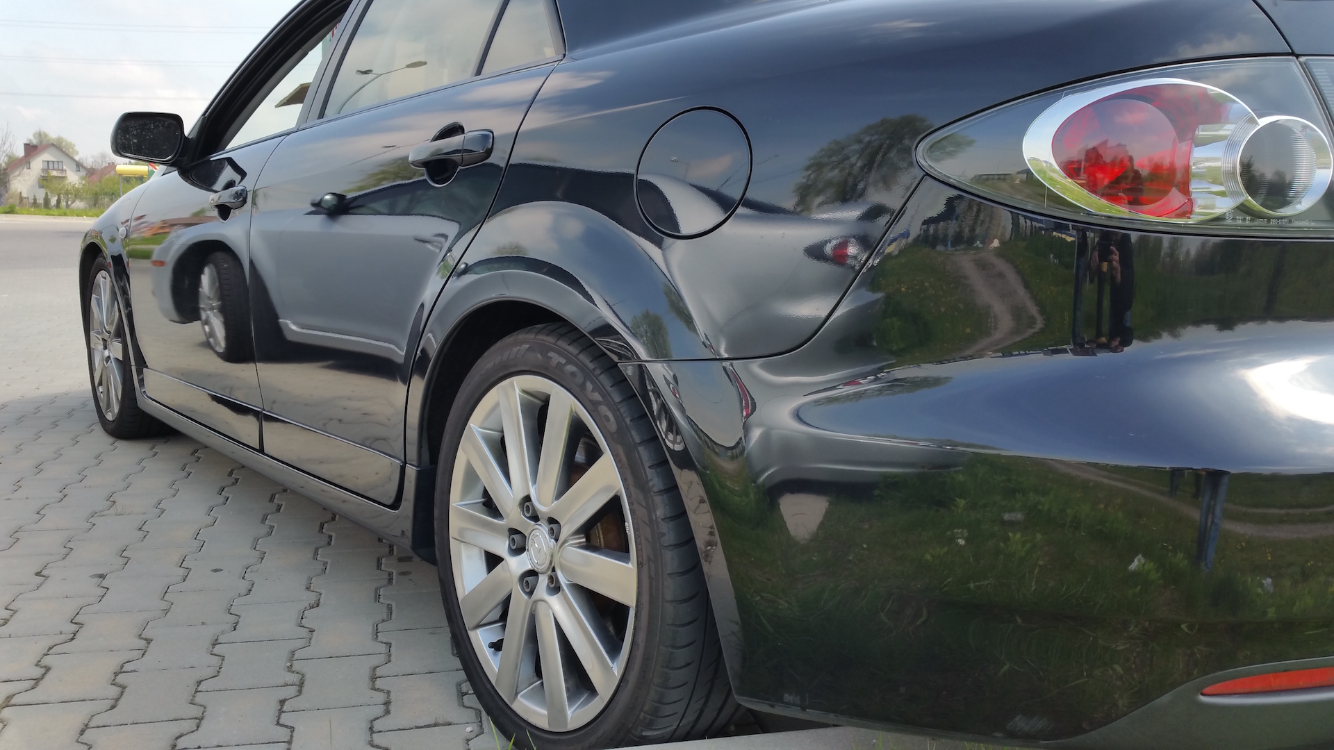

Geniek napisał(a):Ładne autko ale wymaga trochę dopieszczenia.
Zakładam, że chodzi o porysowane przez sąsiada drzwi kierowcy? Czy jeszcze coś umknęło mej uwadze?
Od: 9 lut 2007, 16:21
Posty: 415 (0/5)
Skąd: Tarnów/Kraków
Auto: Mazda 6 MPS, 300+ KM
Postprzez Geniek » 2 maja 2016, 14:21
ZeroCool_m1 napisał(a):Zakładam, że chodzi o porysowane przez sąsiada drzwi kierowcy? Czy jeszcze coś umknęło mej uwadze?
Głównie z tego co mi się rzuciło w oczy to wygląd po maską. Ale to na spokojnie do ogarnięcia. A co do drzwi to niestety ale taki urok. Mi już dwa razy porysowali autko na parkingu i ten drugi raz też jeszcze mam do ogarnięcia <płacze>

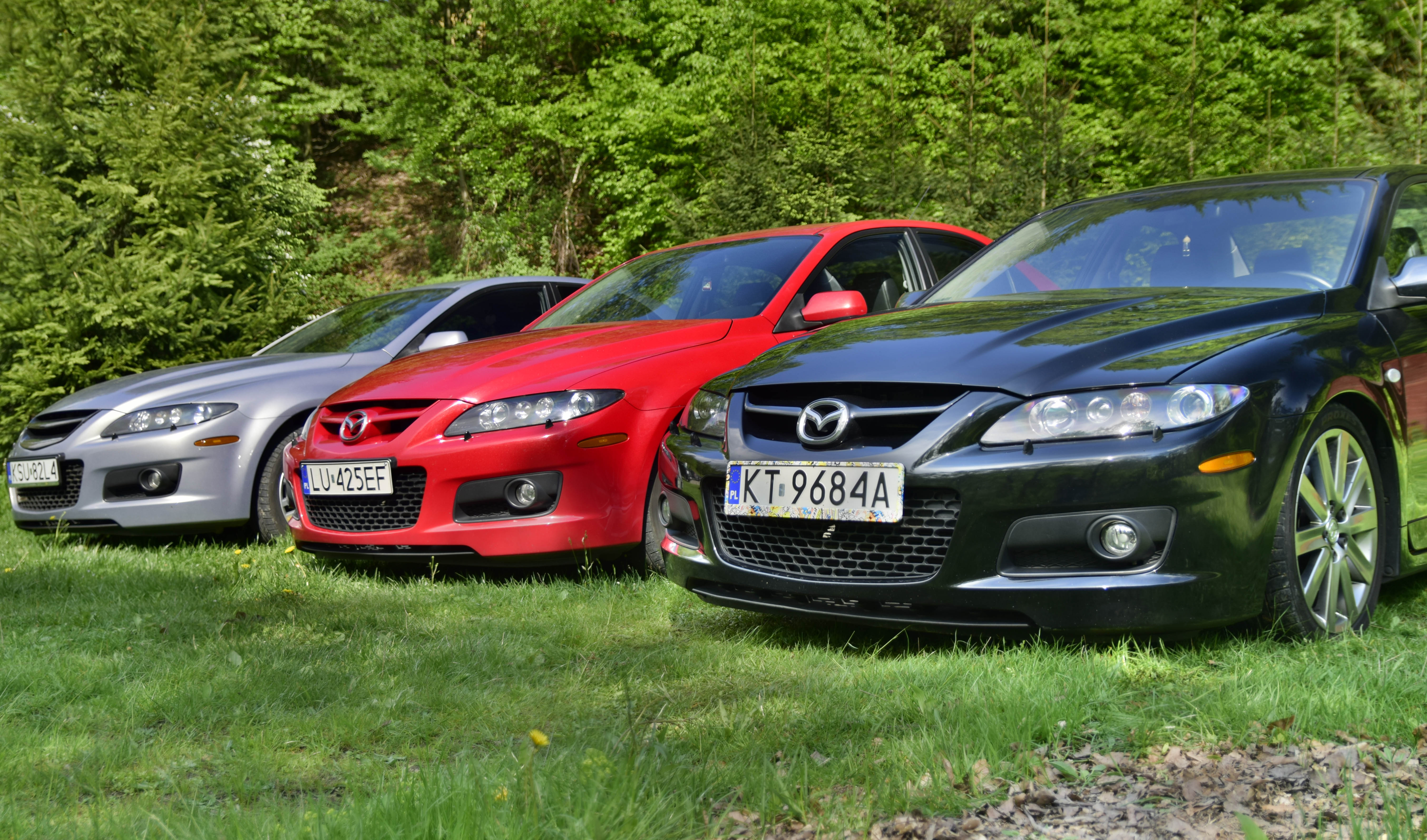

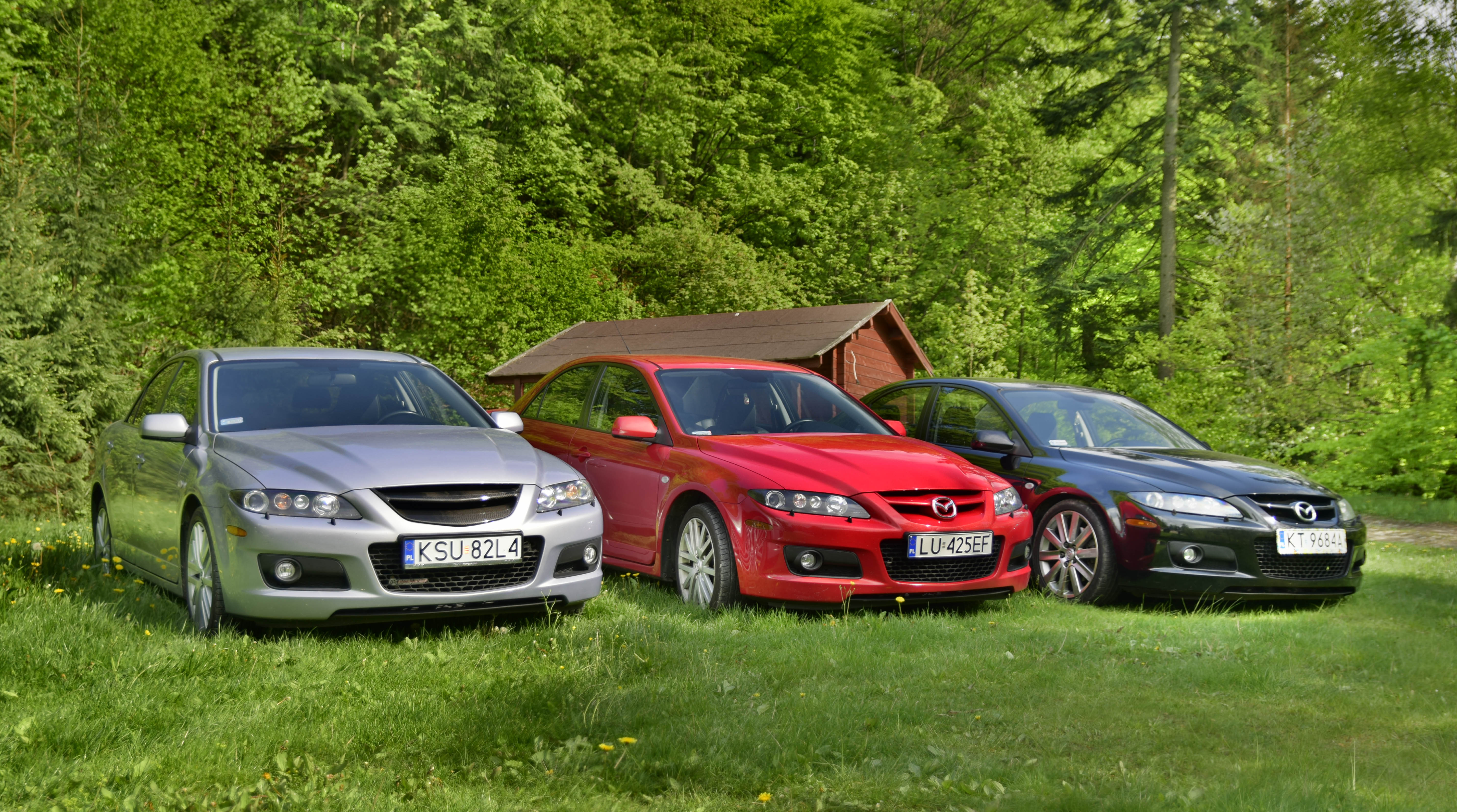

Postprzez ZeroCool_m1 » 17 maja 2016, 19:43
Takie oto spotkanie podczas zlotu aut japońskich w Bielsku Białej:

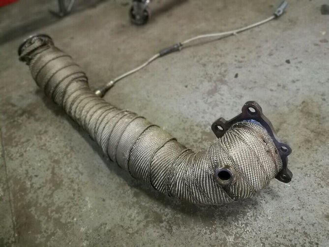

Mowi się, że najlepszą modyfikacją w mpsie jest downpipe, który pozwala sprężarce oddychć pełną piersią. Mod nie wymaga zmian w oprogramowaniu, ponieważ obydwie sondy lambda zostają, są jedynie nieco przesunięte. Ponieważ miałem już układ wydechowy cat-back, postanowiłem pójść za ciosem. Z mazdy usunięte zostały oryginalne, potwornie restrykcyjne katalizatory, a zastąpił je downpipe z katalizatorem sportowym high-flow (made by SSG).
Poniżej downpipe ze sportowym katem, całość owinięta bandażem termicznym:

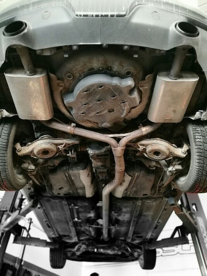

Powyższa modyfikacja wraz z przelotowym układem wydechowym (3") oraz końcowymi tłumikami niemieckiej firmy Performance Exhaust (PE-EX) dała bardzo odczuwalny efekt podczas przyspieszania, choć nie ukrywam, że zrobiło się głośniej. Tak to wygląda razem (sorki za brudne podwozie):

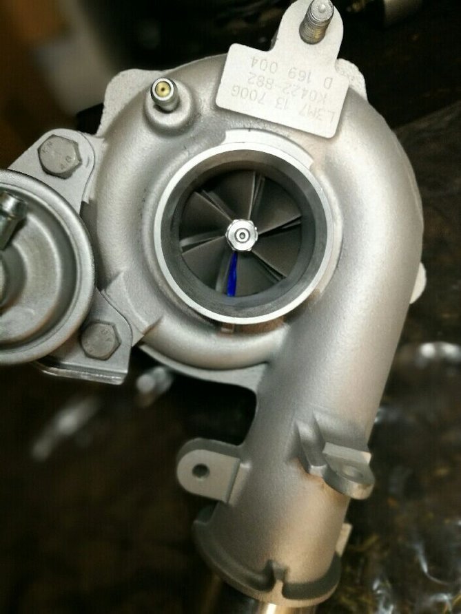

Już podczas wstawiania downpipe'a we wrześniu ubiegłego roku panowie z SSG zwrócili mi uwagę, że moja turbina ma już spore luzy i wkrótce zacznie spalać olej. Już miesiąc później ich przepowiednia stała się faktem, wobec czego zdecydowałem się na zakup profesjonalnie zregenerowanej turbiny od SSG. Regeneracja polegała na wstawieniu nowych łożysk, uszczelnień, odrzutników oleju, talerza zimnej części, koła kompresji oraz wirnika turbiny. Do tego doszedł restyktor oleju zwany popularnie "banjo bolt" od nazwy jednej z marek (made by SSG), a przy okazji wymieniłem olej na Motul 300V Racing 5W40 (index 40 zgodnie z zaleceniami z forum mps).
Poniżej nowa / zregenerowana turbina przed montażem. Co ciekawe, okazała się tak wydajna, że bez programu dmucha 1.3 bara (peak boost), a więc powyżej serii (ma to pewnie związek z konfiguracją samochodu, a w szczególności z wydechem):
Przy okazji Misiek (DISITune) zdjął mi ogranicznik turbiny na pierwszych trzech biegach
Muszę przyznać, że nowa turbina w połączeniu ze zrobionym wcześniej układem wydechowym i delikatną zmianą w oprogramowaniu naprawdę robi różnicę. Szybsza reakcja na gaz, szybsze wkręcanie się na obroty i wyraźnie lepsze przyspieszenie – słowem było warto! :–)
