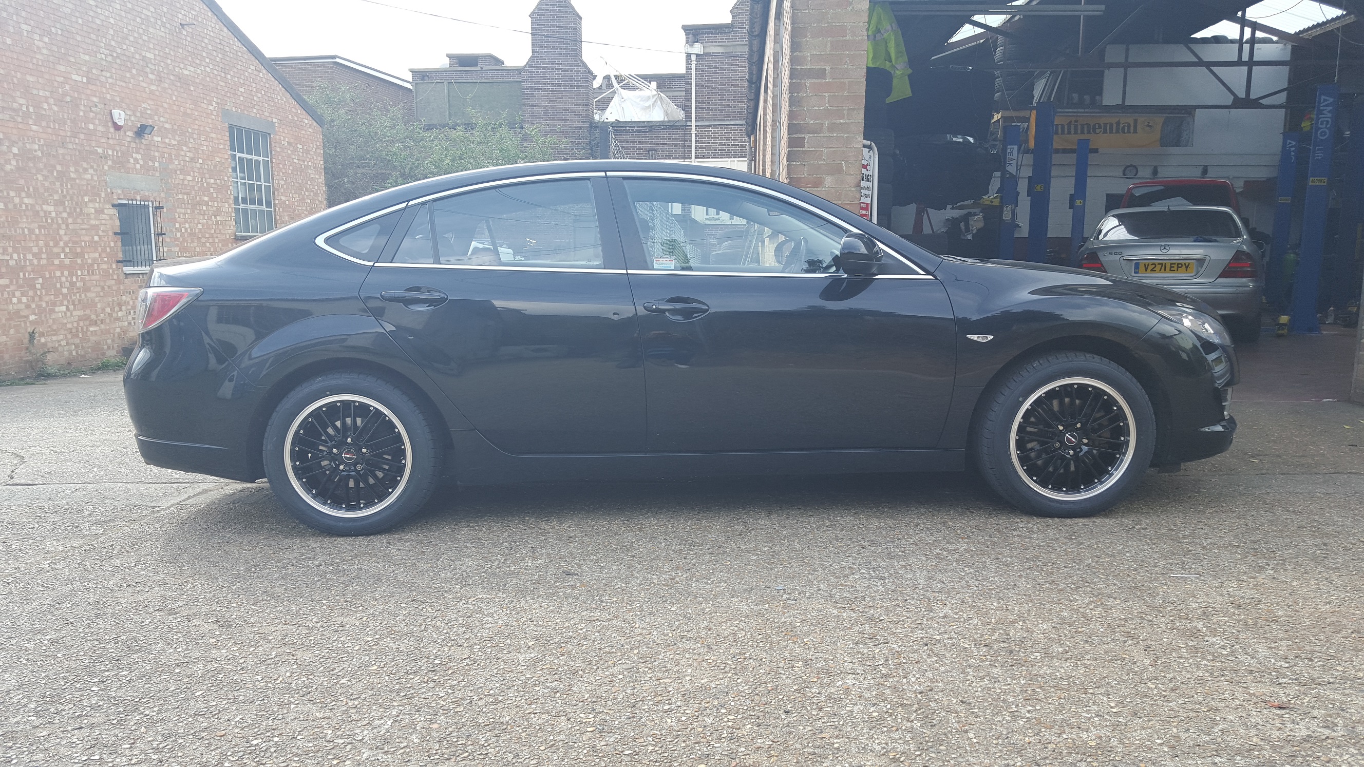

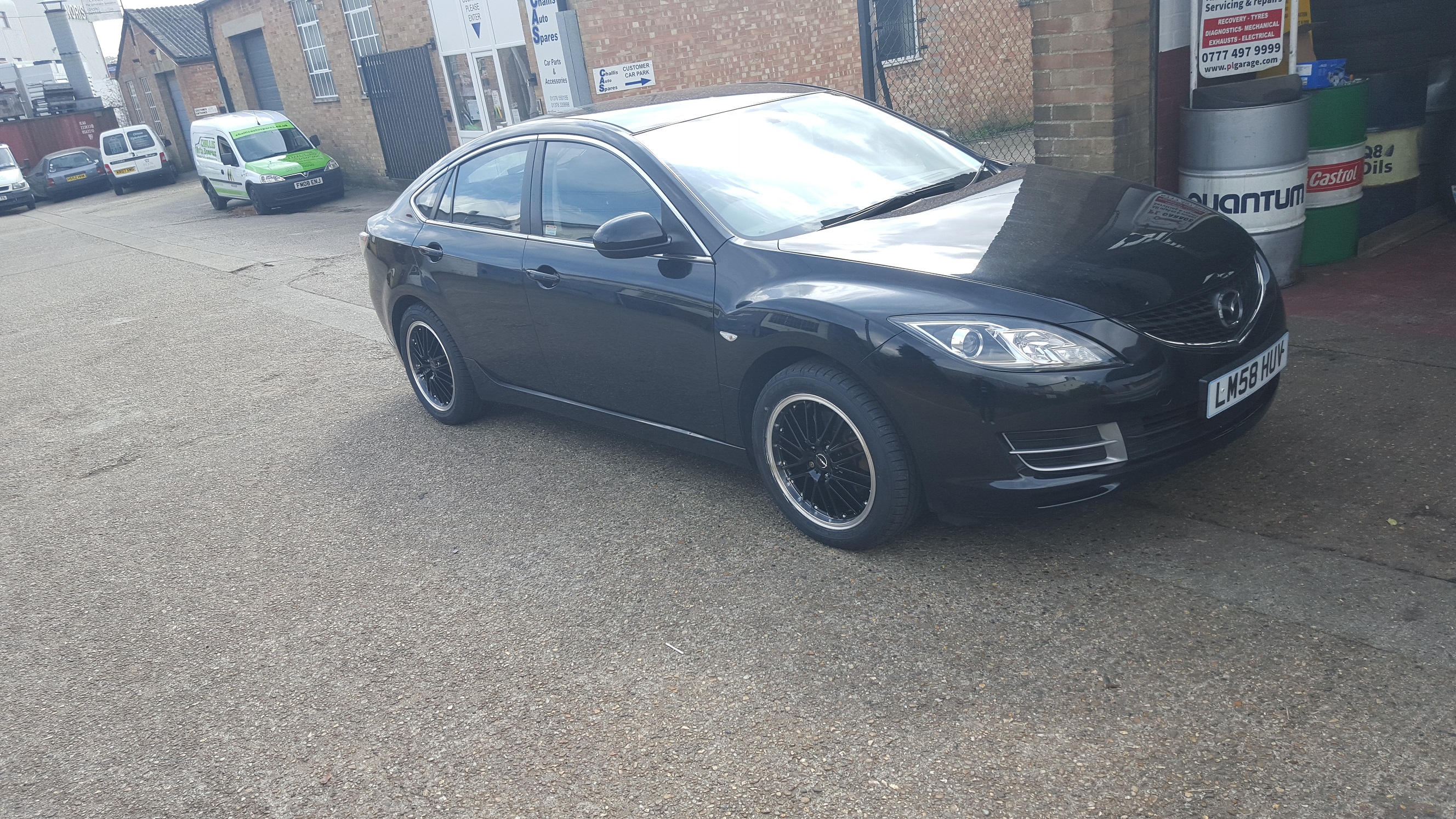

a tu fotki z nowymi felami:

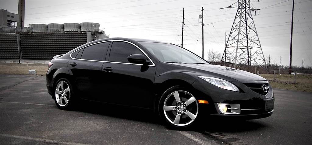

Postprzez deejay89 » 5 kwi 2016, 14:51
nie obraź się, ale pierwsze co bym teraz zrobił, to wyj....ł te felgi w kosmos, są po prostu brzydkie, małe i wyglądają na tanie chińskie felgi, dla mnie nie pasują do Twojego samochodu, może zobacz jak wyglądają felgi z RX8 na 6 gh:
nie lepiej ? felgi z rx8 kupisz w anglii za grosze.

Postprzez kamilq05 » 5 kwi 2016, 15:35
Coś takiego chciałem mniej więcej wyrazić :)

Postprzez maestro81 » 5 kwi 2016, 17:35
Nie obrażam się, po prostu o gustach się nie dyskutuje :D

Postprzez zelka » 5 kwi 2016, 18:05
Te Twoje to 17"? Guma 225/45 czy jakaś inna? ;)

Postprzez maestro81 » 5 kwi 2016, 21:20
zelka napisał(a):Te Twoje to 17"? Guma 225/45 czy jakaś inna? ;)
Falken ZE914 215/50 R17 W91 ze stycznia 2016r (made in Tajwan <glupek2> )
Dajcie spokój chłopaki – na żywo nie wygląda to tragicznie :D mam zamiar nieco go zglebić <nie powiem> więc siądzie nieco niżej. ...
