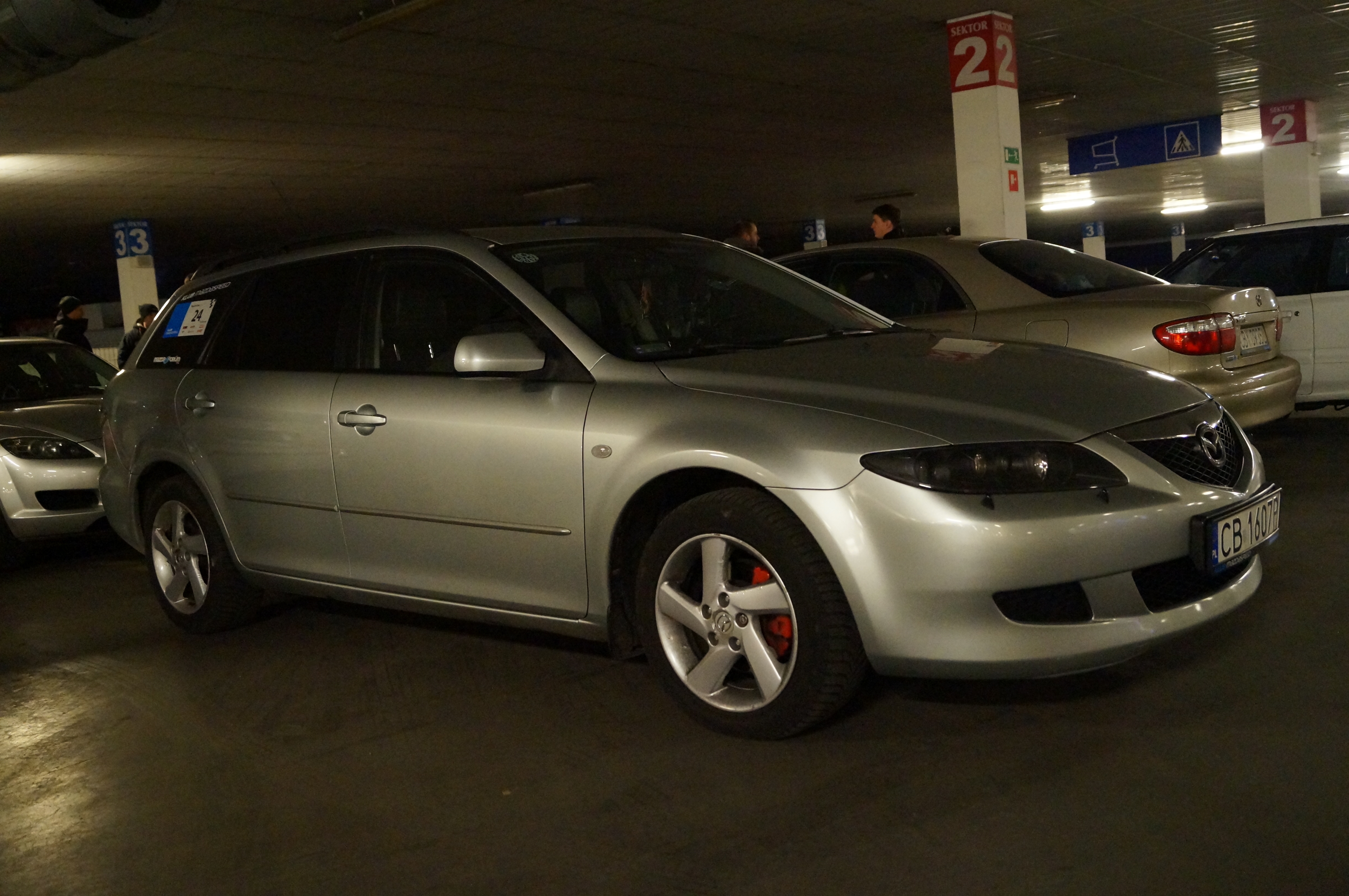

Słabo to wygląda na tych zdjęciach, przydałyby się lepsze, co do felg wzór już kultowy, tylko opona musi być też czarna. Nijak w tym kolorze budy nie widzą mi się te jasne lampy, dach na czarno ... Fajnie, ale niewiele pomoże. Powodzenia i mam nadzieję, że jednak coś pomodzisz zewnętrznie :)

Muszę znaleźć czas by porobić fotki lustrzanką (bo to to tylko telefonem było trzaśnięte). Co do ciemnych lamp z przodu to tak średnio mi się podobają (kolega ma polifta i wygląda tak... smutno wg mnie), dlatego lamp nie chcę zmieniać (chociaż może mi się odwidzi).

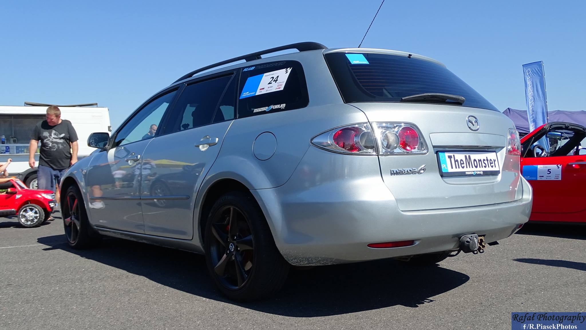

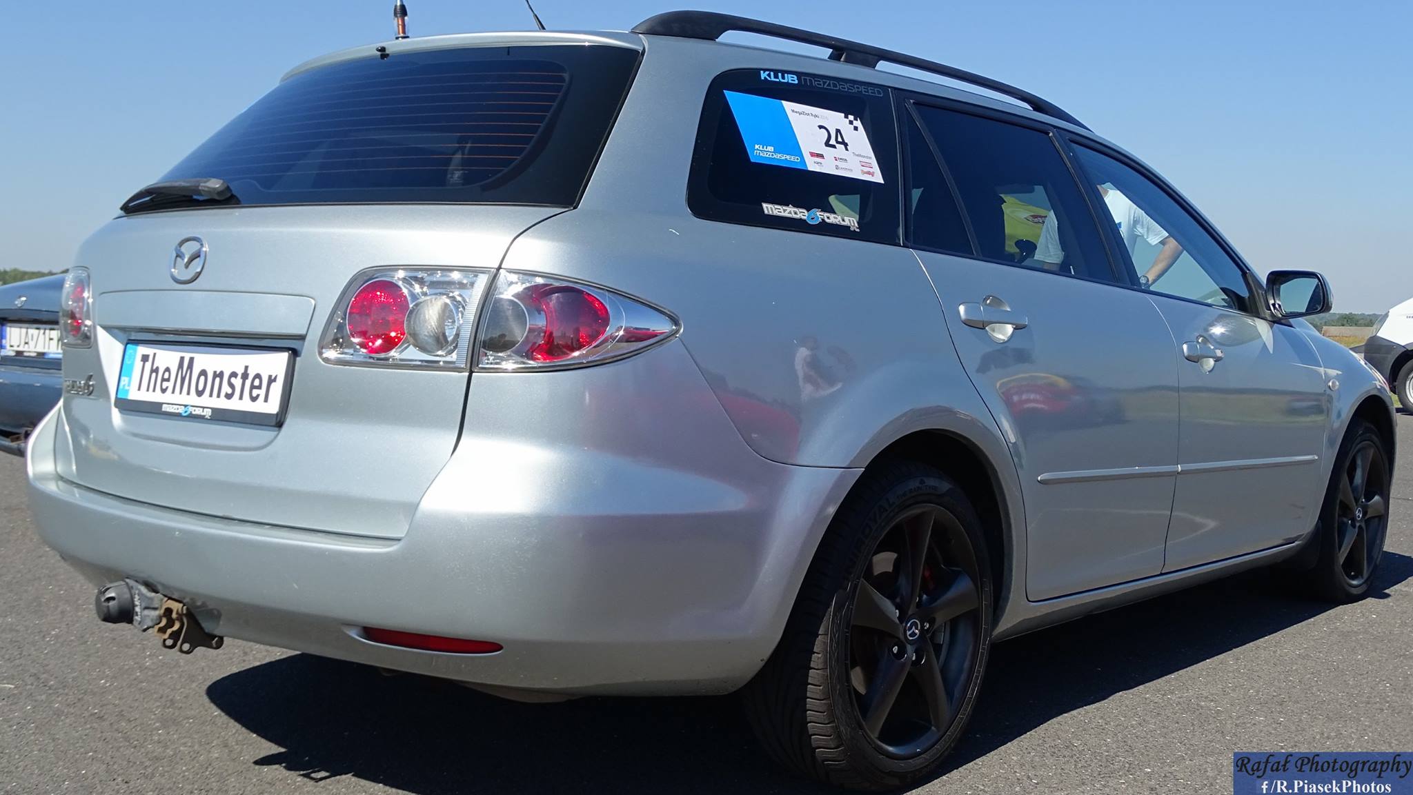

zdjęcie by rafalmazda6 (za pozwoleniem ^^)

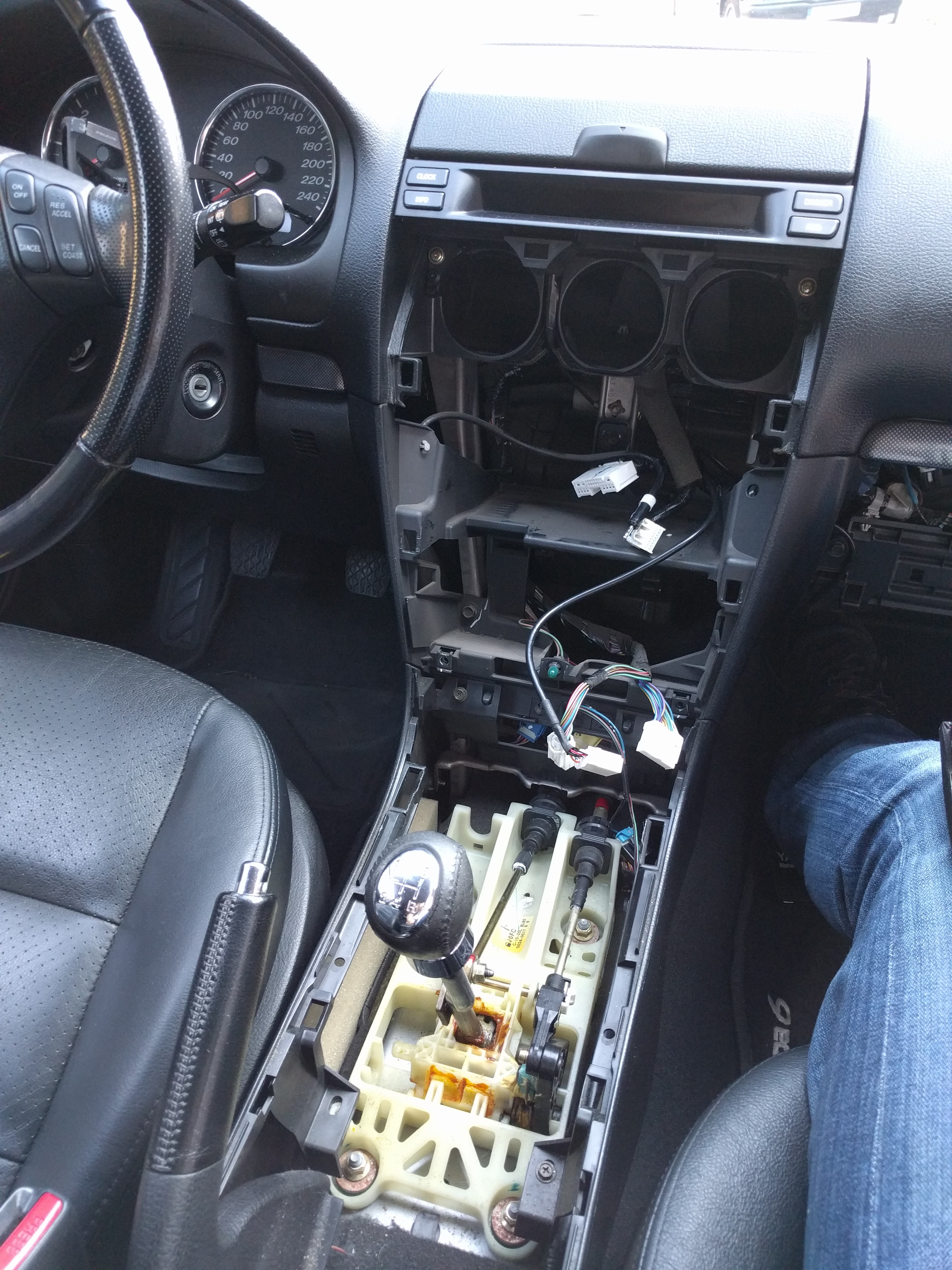

Na weekend miałem zamiar wreszcie wybebeszyć konsole środkową, wymienić żarówki w klimie, zainstalować yatoura... Niestety nie pykło :D
po pół godziny walki udało się :P
Okazało się że jakiś Janusz wkleił jakieś dziwne żarówki w oryginalne gumy i jeszcze potraktował je po całości lutownicą <lol> <lol> <lol> <lol>
grrrrr...
Po pierwszym ataku wku... zdenerwowania doszedłem do wniosku że niech się elektryk z tym pobawi, bo ja coś na pewno popsuje znając życie i przystąpiłem do wyciągnięcia radia... tu również poległem :D Palce miałem już tak styrane wcześniejszą walką że zworka również trafi do elektryka :/ no trudno...

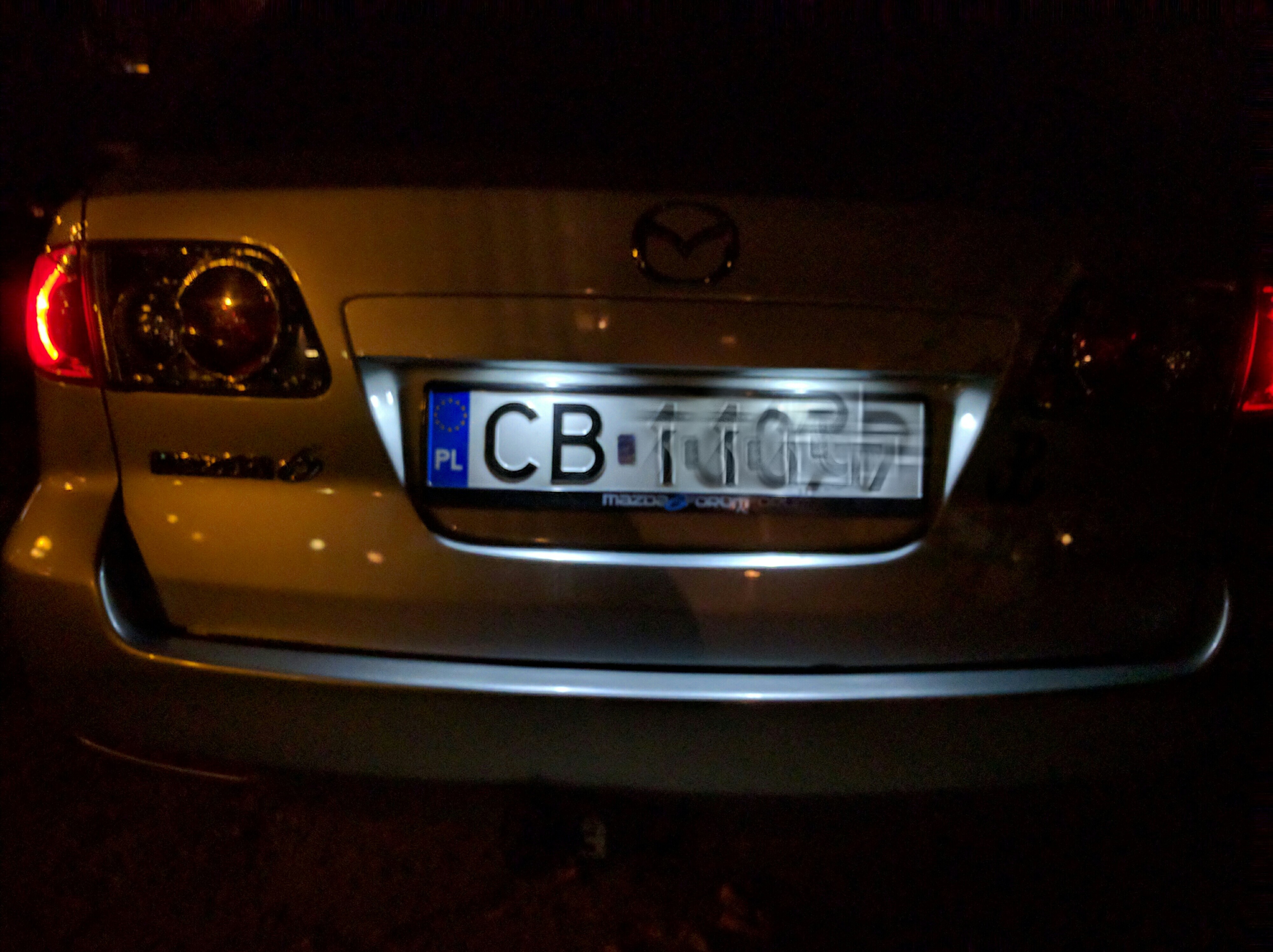

Ale dzień nie poszedł na marne, żeby nie było. Na pokład wleciały ledy w oświetlenie kabiny oraz tablicy rejestracyjnej.
Wieczorem spędziłem chyba z pół godziny podziwiając jak jest jasno, jeszcze tylko w drzwiach zmienić i postojówki :P

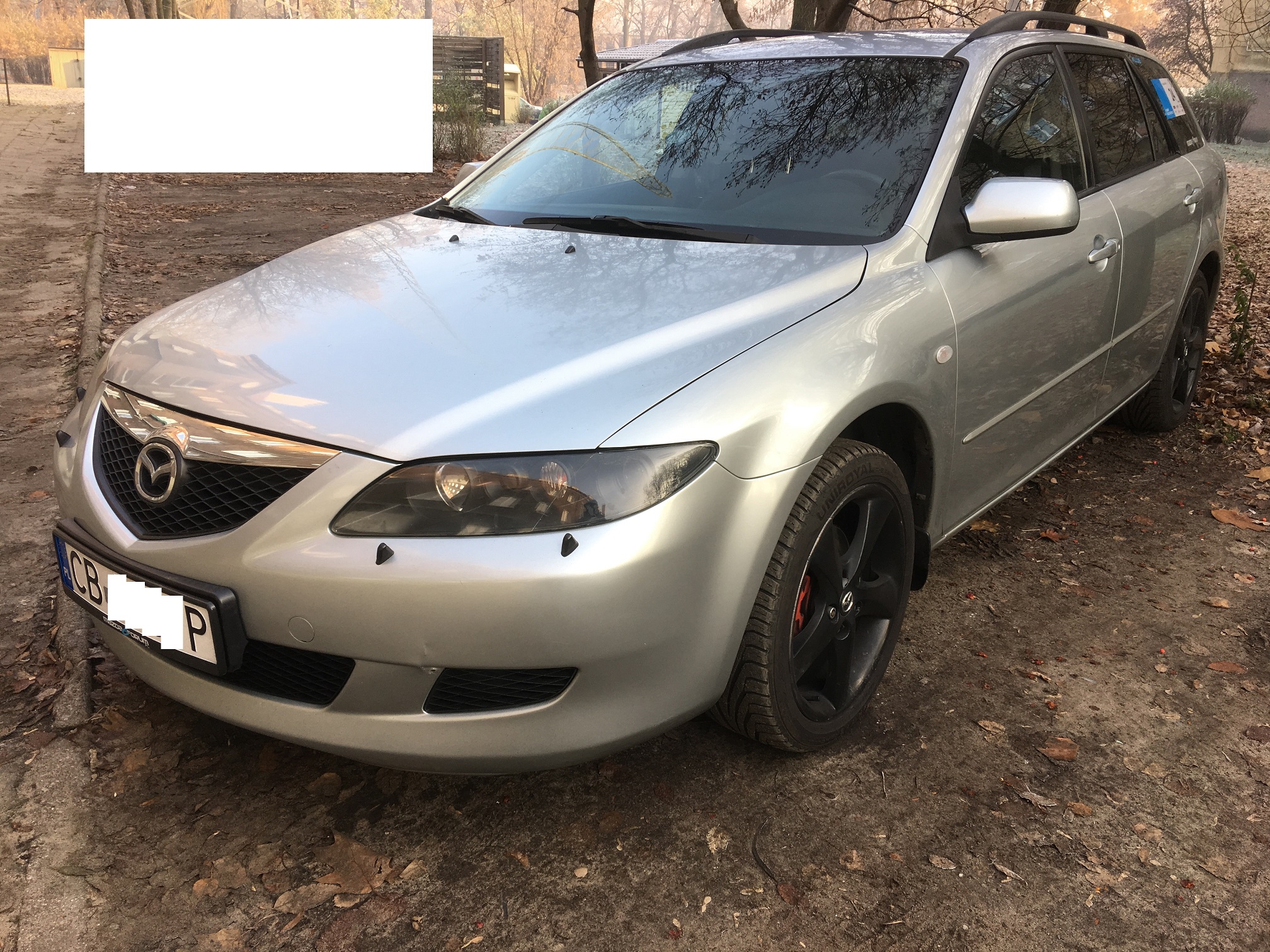

No to czas na mały update...
Broniłem się broniłem... aż w końcu sam do tego dojrzałem.
Okazja nadarzyła się dosyć szybko, bo padła mi przetwornica w jednej lampie.
Tak moi drodzy, przednie lampy poszły w czerń! Nie obyło się bez pomocy kogoś ogarniętego, w tym miejscu wielkie wielkie dzięki pawcio1017. Moja rola ograniczyła się do zdemontowania całego przodu (po pracy w garażu do 22 :x), dostarczenia elementów i zmontowania później na miejsce przodu.
Efekt wyszedł naprawdę nieziemski, sam nie wiem czemu mi się to kiedyś nie podobało :D
Od siebie tylko dodam, że oświetlenie drzwi oraz postojowe również wjechało w LEDy ^_^

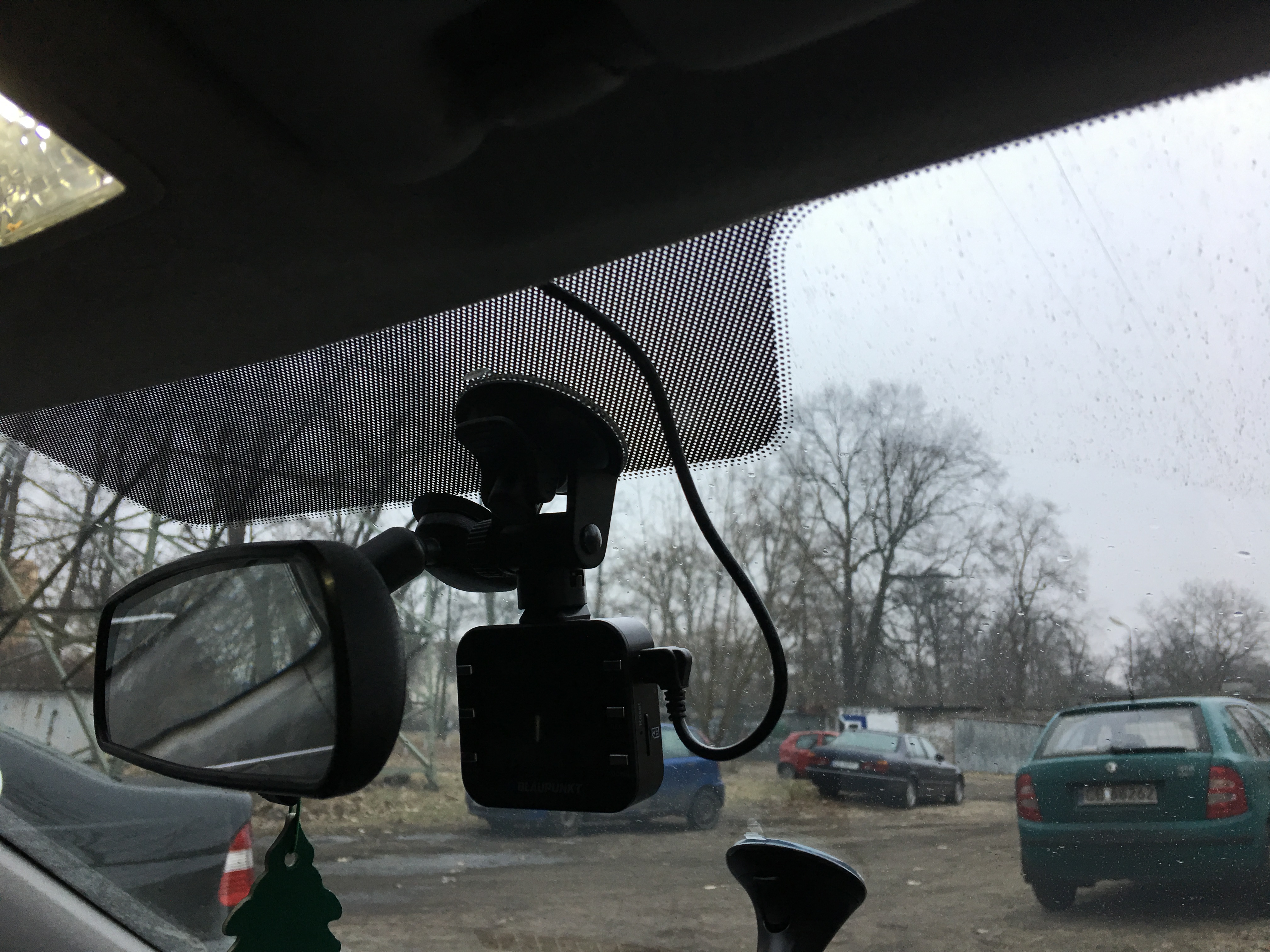

Od pewnego czasu w aucie zamontowana kamerka. Niestety przez problemy z przeciągnięciem kabla przy słupku A muszę jeszcze przemyśleć co z tym zrobić.
kable kable... wszędzie kable

A dlaczego masz problem? Jak podsufitką brzegiem ładnie poszedł, to odginasz delikatnie słupek, i wpychasz go tak, aby nie był widoczny, potem w dół, ale nie od strony szyby, tylko drzwi i przy uszczelce tak, aby potem zniknął za schowkiem i do zapalniczki, tak miałem u siebie i było super, z resztą teraz też tak mam.
makmarc

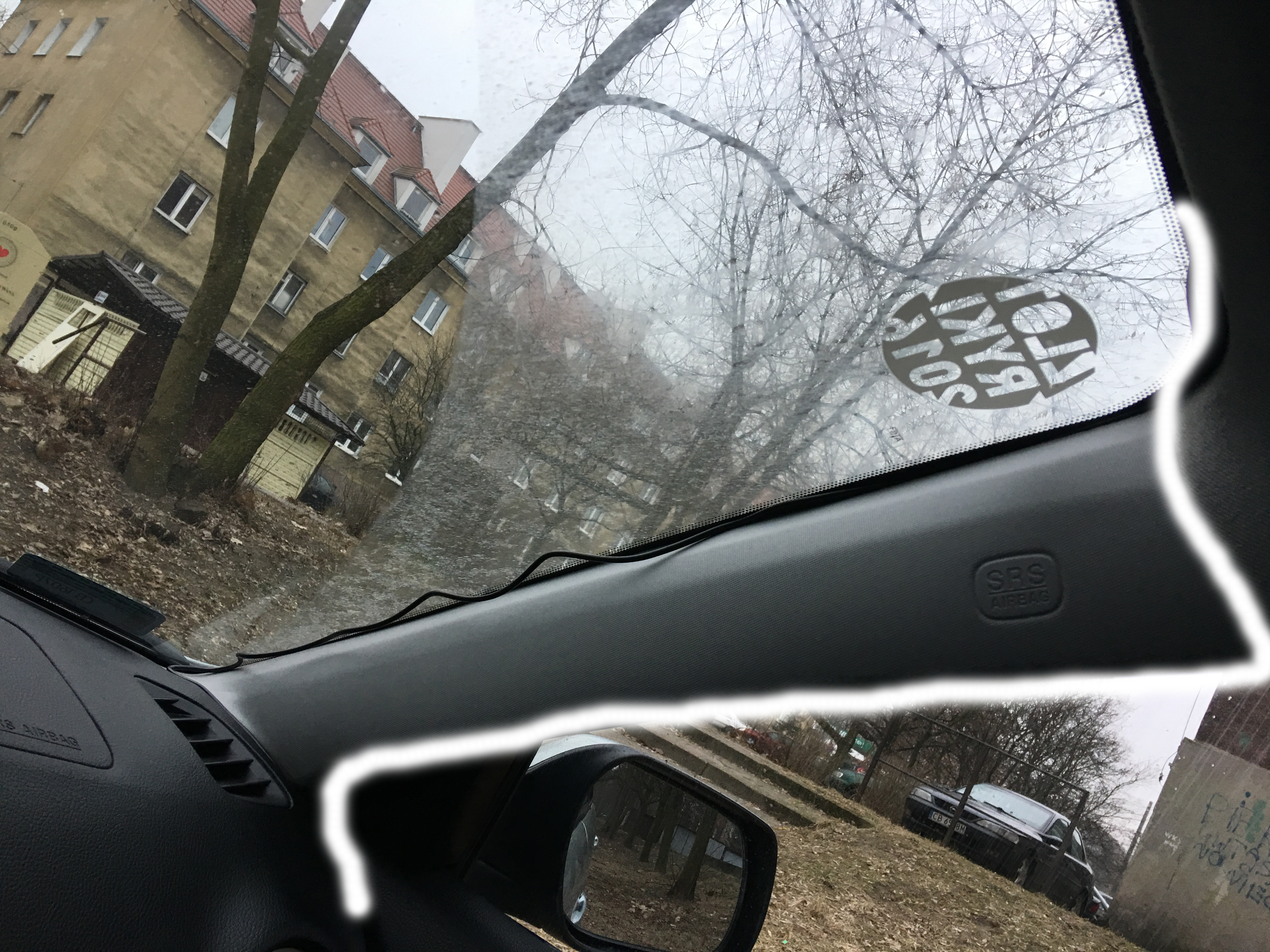

Postprzez TheMonster » 26 mar 2017, 19:02
Problem mam z maskownica od poduchy. Próbowałem ze śrubokrętem jakoś ten kabel wciągnąć – efekt na zdjęciu.
Masz na myśli żeby pociągnąć ten z podsufitki za słupkiem i wtedy do uszczelki? O tym w sumie nie myślałem. Ale jakby się tak dało to by było całkiem fajnie. Zapalniczkę mam pociągniętą na dole "w nogach pasażera" taki trójnik to tam już nawet kabli nie widać.

Postprzez makmarc » 26 mar 2017, 19:15
Dokładnie tędy

Postprzez Mazdi » 30 maja 2017, 07:37
makmarc napisał(a):Dokładnie tędy
Ja bym tą stroną nie puścił, bo tam jest poduszka, która otwiera się w stronę pasażera.
Od: 28 wrz 2010, 20:10
Posty: 113 (13/1)
Auto: M6 GG LF 2005 147KM
Postprzez TheMonster » 30 maja 2017, 13:33
Kabel nawet nie styka się z poduszka :)
Na słupku jest wprowadzony powyżej (prawie po dachu) a w dół spuszczony w uszczelce drzwi.
