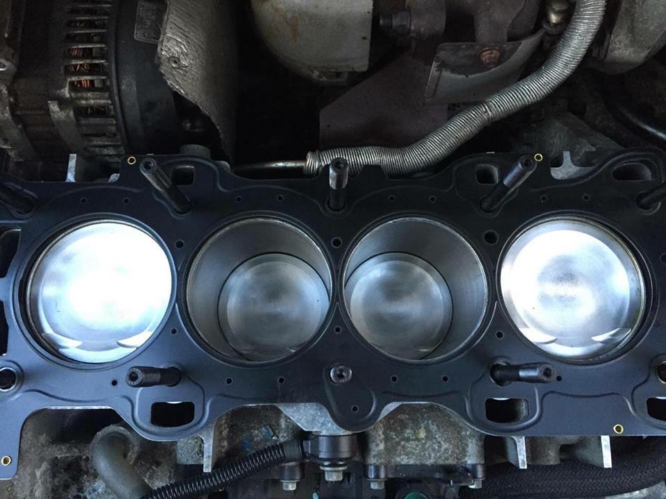

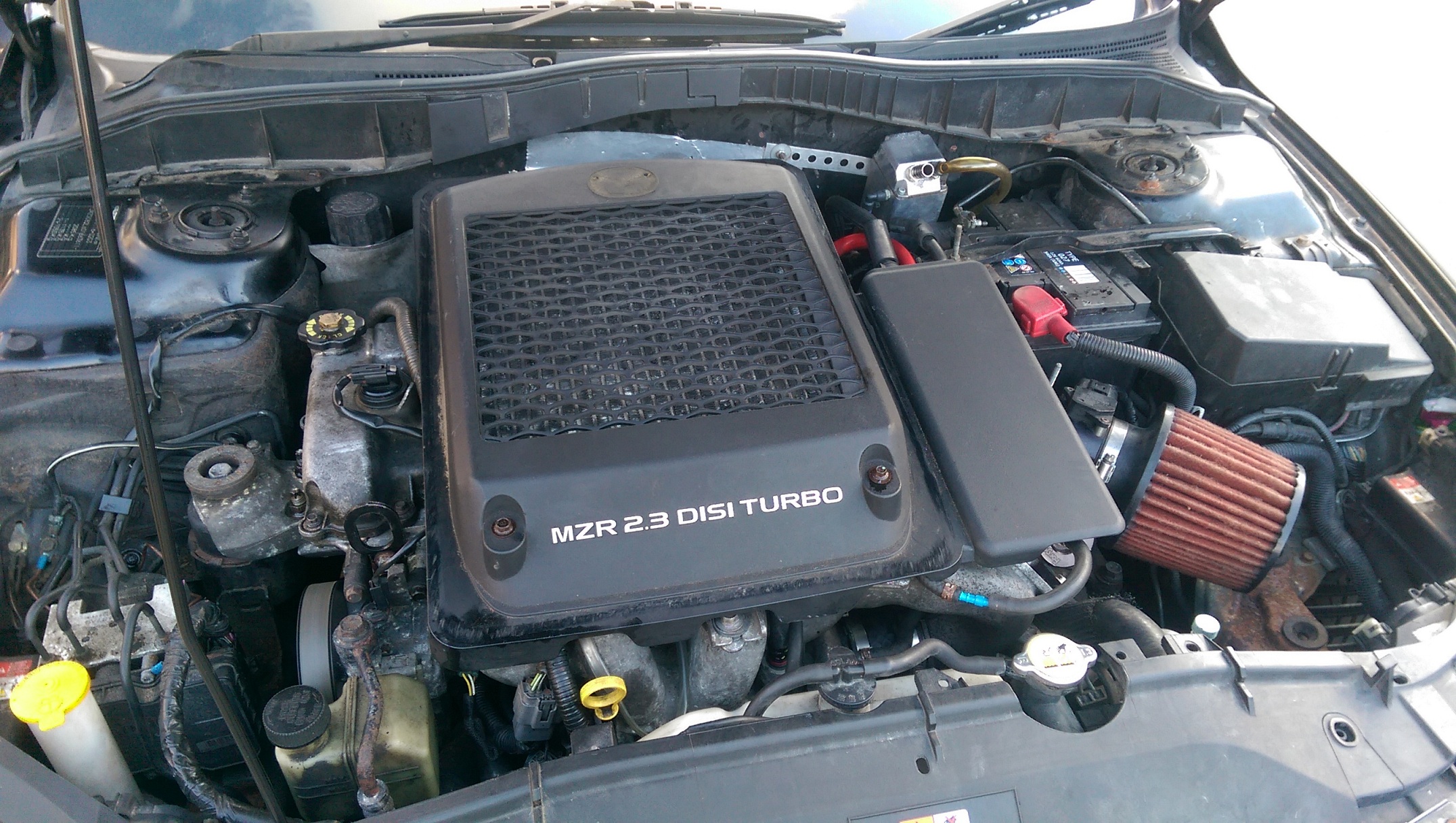

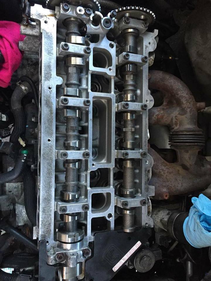

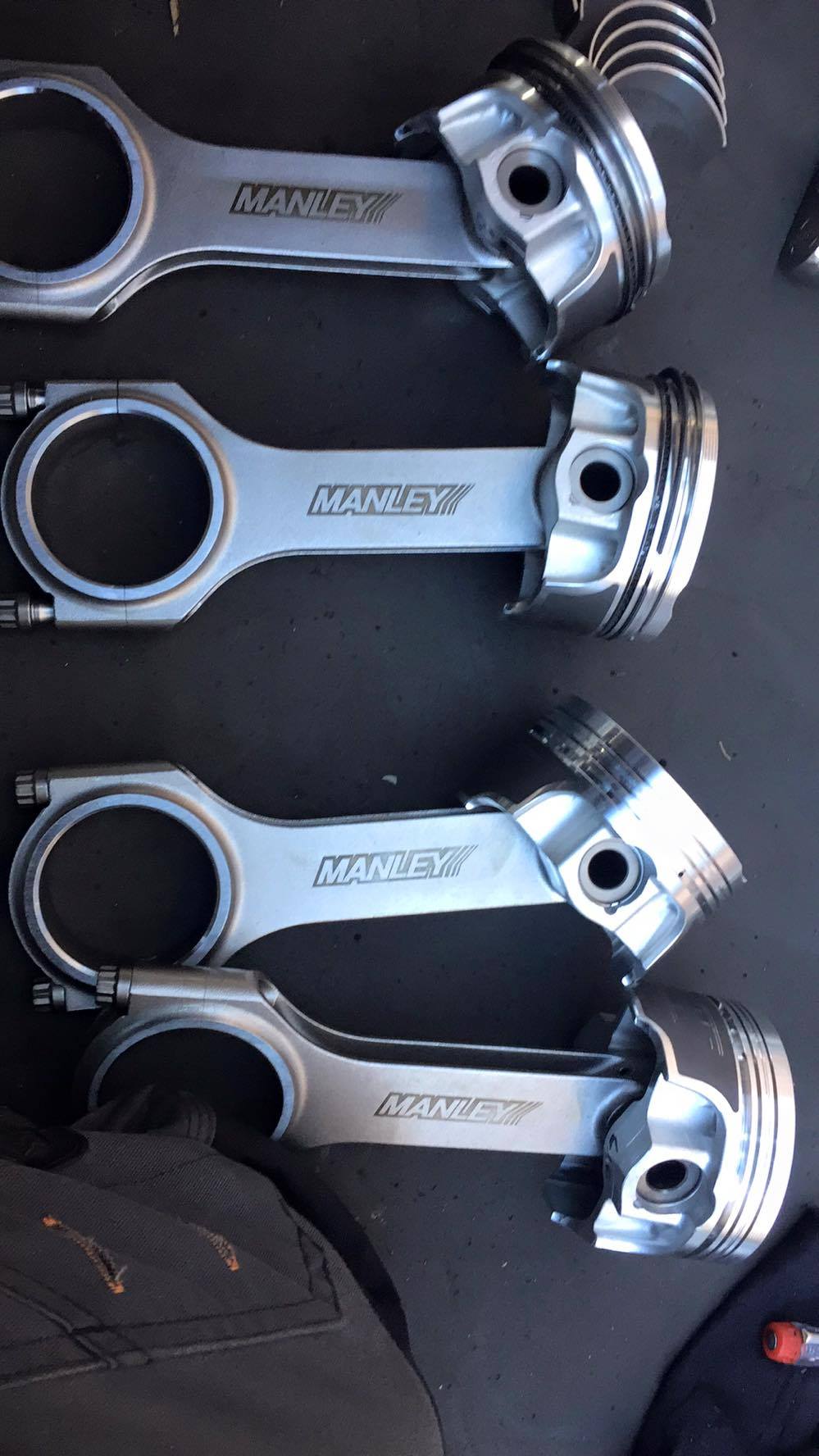

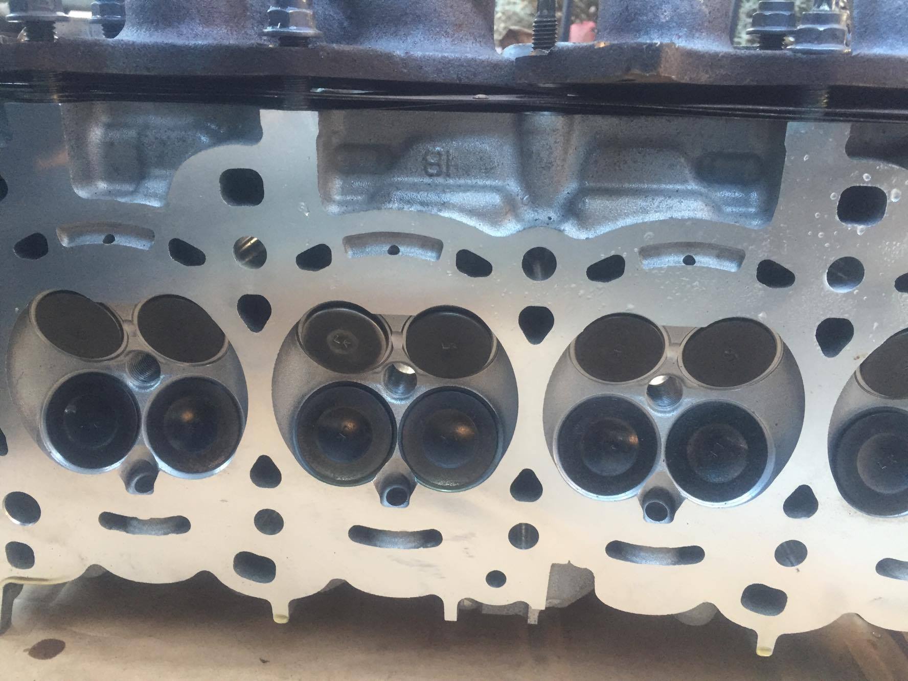

Postprzez deejay89 » 24 lut 2016, 23:43
witam, po dłuższym czasie nieobecności przyszedł czas na jakiś progress, auto gotowe do użytku, kilka fot poniżej.
Zaczynamy żmudny okres docierania silnika na nowych komponentach, auto dostało szlif wału z lepszymi panewkami, kute korby manley, tłoki wiseco, lepszą uszczelkę pod glowicę, dolot Corksport, pompę Autotech i nowy kompletny rozrząd.
Podczas docierania silnika zamierzam doprowadzić do ładu wygląd silnika, tzn wyczyścić wszystko dookoła silnika, zmienić wszystkie węże od wody, podciśnień itp na kolor pomarańczowy, (jeśli ma ktoś linki do takich akcesoriów, będą mile widziane :)). Następnie malowanie klawiatury, łap itp na czarno.
Po dotarciu silnika w planach jest down pipe, wywalenie katalizatorów, czujnik map 3bar, czujnik doładowania ciśnienia 4ro portowy Cobb, accespoint Cobb albo Versatune i intercooler. W niedalekiej przyszłości duże turbo + metanol.

Postprzez deejay89 » 25 lut 2016, 17:31
mogę, nawet zrobię to publicznie, bo na pewno nie jednego z Was to ciekawi:
w skład części do remontu i zakucia wchodziły:
-tłoki Wiseco – $515
-korby Manley – $360
-uszczelka pod głowicę Cometic – $95
-panewki – $220
-zestaw nowych śub ARP – $300
-wszystkie potrzebne śruby, podkładki – ok $50
-kompletny rozrząd oem – $470
-podkładki pod wtryski Toyota oem – £8
-olej + filtry – £80
-wysyłka – $170
-cło – £200 (ok $270)
łączny koszt części + cło + wysyłka to około 2625$ / £1890 / 10450zł
robocizna (w uk):
-szlif wału – £79
-serwis głowicy – £420
-laweta – £160
-robocizna – £1200
łącznie £1860.
części + robota wyszły mnie w przybliżeniu £3700-3800 / 20,000-21,000zł <lol>
Tak to z grubsza wygląda, nieciekawie. Jeszcze drugie tyle i auto będzie gotowe <oczko>
