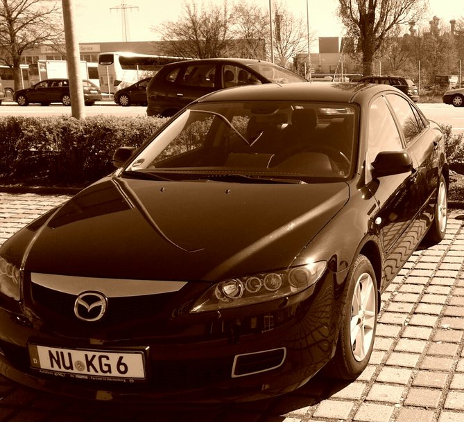

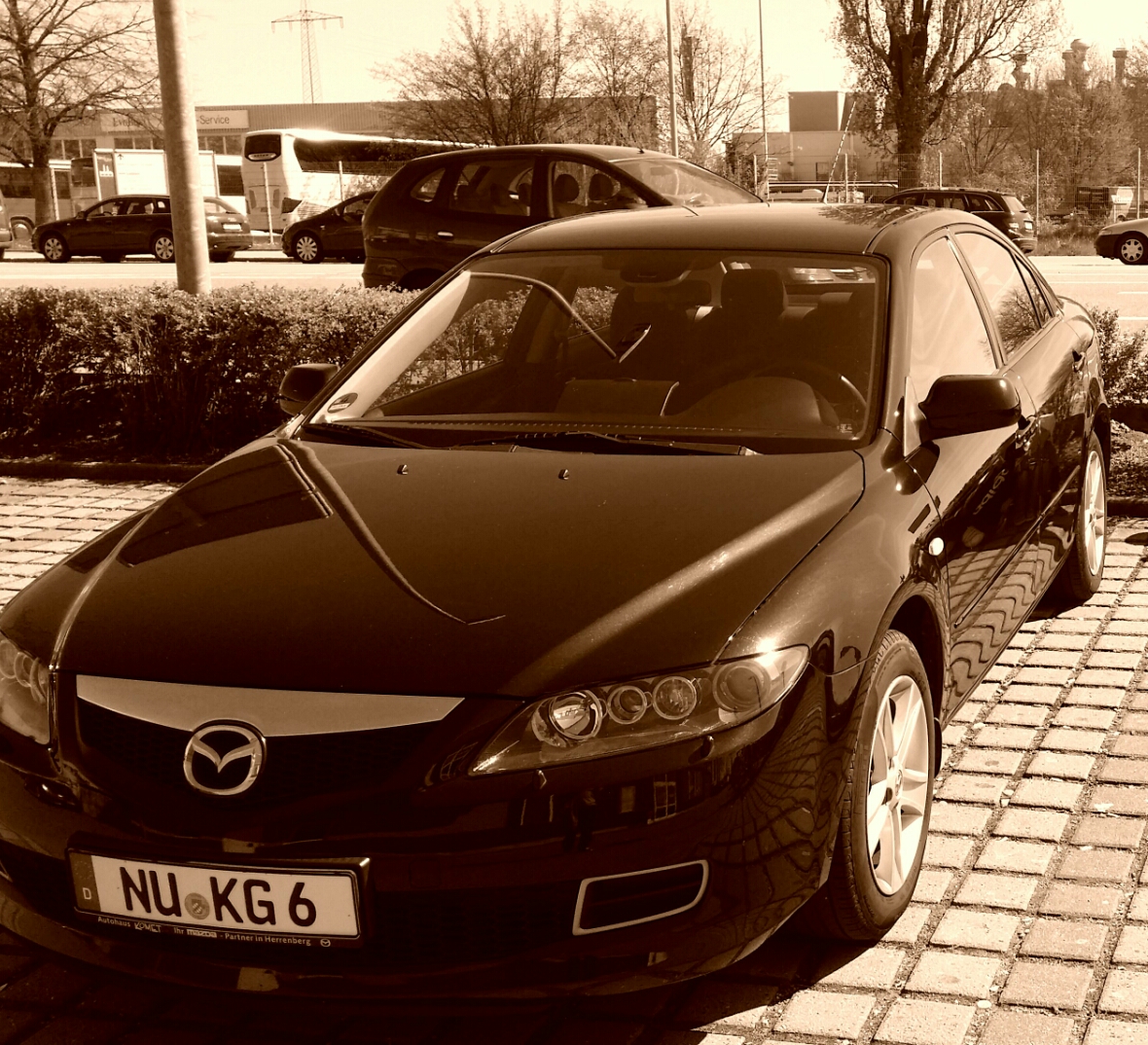

Kolor – miazga, dobrze go utrzymywać i będzie super.
Szkole się aktualnie w dziedzinie detailingu i niebawem zabiorę się za renowacjo-pielęgnacje.

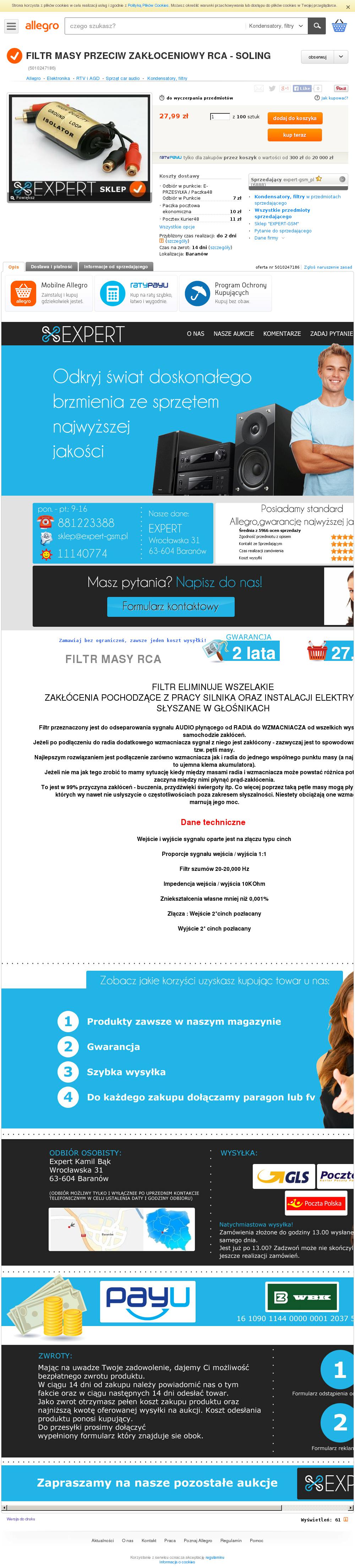

o Tym całkiem zapomniałem. z zakłóceniami też walczyłem trochę bo zasilanie jest podpięte pod dodatkowe gniazdo zapalniczki w schowku i tak jak piszesz piski i trzaski sie pojawiły ale rozwiązałem to bardzo prostym gadzetem:
http://allegro.pl/filtr-masy-przeciw-zakloceniowy-rca-soling-i5010247186.html
tylko końcówki przerobiłem na jack 3.5mm

Pomysłowość jest <spoko> . Madzia w najpiękniejszym kolorze jaki był na M6 wg.mnie. Bardzo fajnie poskładałeś ten zawias do tabka.

świetny kolor <spoko>

A jak to jest z tym filtrem przeciwzakłóceniowym? Bo z radia z wolnej kostki wypuszczasz kable, które są zakończone Jackiem i to jest podłączone do taba, a to wpinasz między kabel a tablet? Pod które wejście?
makmarc
Postprzez thing » 23 kwi 2015, 07:34
filtr wpinasz w zasilanie, nie sygnał audio

Ja mam wpięty filtr w sygnał audio z radia do tableta, wadą jest spadek poziomu głośności. W sumie to nie pomyślałem nawet o wpięciu przed ładowarką. Kupię taki filterek i pokombinuję.

thing napisał(a):hm.. no chyba ze ja sie myle :)
nawet na pewno :)
A spadku głośności nie zaobserwowalem.
Dopisano 23 kwi 2015 15:21:
takie z filtrem wrzuce niech sobie tu siedzi <glupek2>
