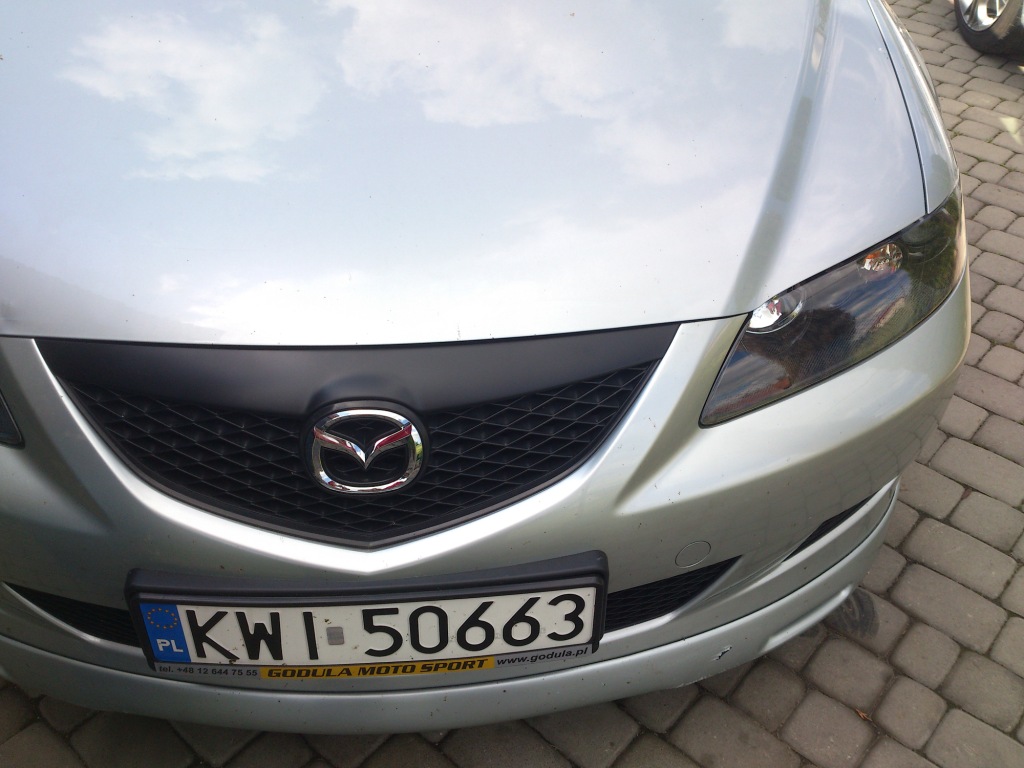

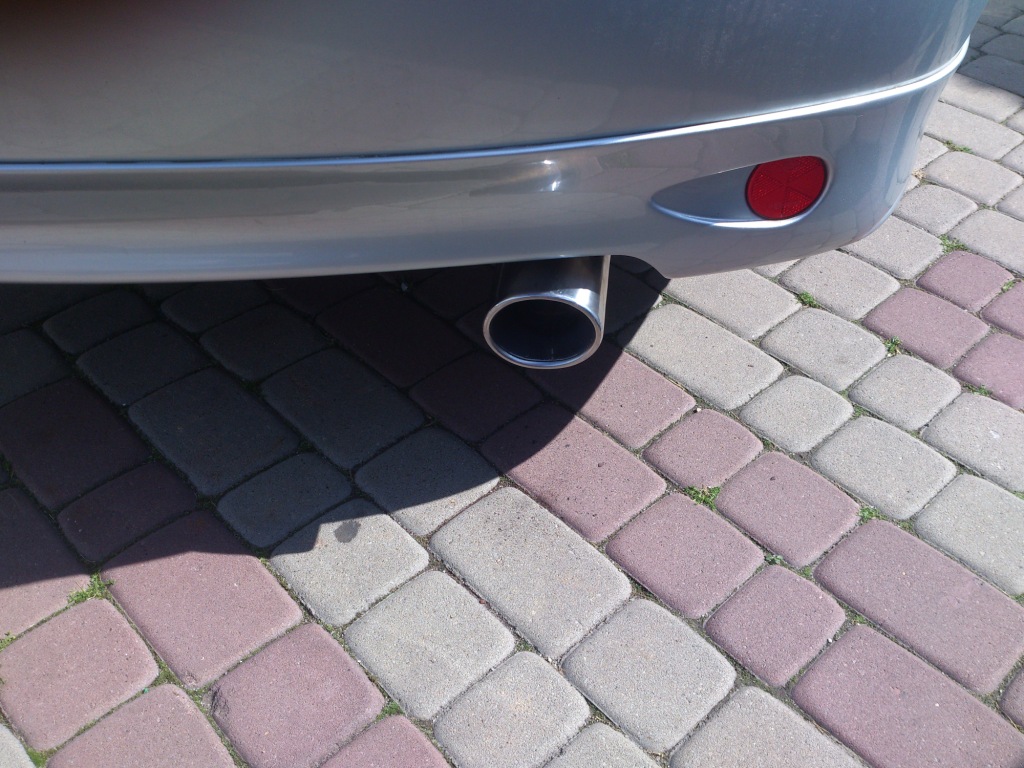

Postprzez xRafalx » 11 maja 2014, 06:44
Witajcie ! :)
Sobota była ciepła i udało się prowadzić parę modyfikacji w maździe <serduszka> Podziękowania dla singo za chęć pomocy :D
Udało się zmodyfikować:
– Czarne środku reflektorów + obcięte skosów + regulacja lamp (podziękowania za pomysł dla ganczar17 , dzięki Twoim opisom i zdjęciom stało się to proste) :D
– Góra grilla pomalowana na czarny mat
– Dolot zimnego powietrza do wkładu K&N
– Tylne lampy założone z polifta + 2x mijania LED i 2x wsteczny Cree z soczewką
– Końcówka wydechu Sebring
Ostatnio edytowano 18 sie 2015, 15:51 przez xRafalx, łącznie edytowano 5 razy

Postprzez matthies » 11 maja 2014, 08:34
xRafalx napisał(a):+ obcięte skosów
możesz rozwinąć?

Już opisuję. W lampach soczewkowych w maździe (nie wiem jak w innych), pomiędzy żarnikiem ksenonowym(odbłyśnikiem) a soczewką jest tak blaszka która jest odpowiedzialna właśnie za skos. Ta blaszka powoduje, że lampa nie świeci idealnie prosto na drodze tylko prawa połowa strumienia światła jest uniesiona do góry przez co oświetlamy pobocze. Standardowo w reflektorach pozbawionych oryginalnych ksenonów tak jak u mnie skos jest wysoki przez co gdy założymy HID-y oślepiamy innych, jadących z naprzeciwka. Dlatego trzeba obciąć skos czyli przestawić tą blaszkę w środku reflektora w dół. Myślę, że wyraziłem się jasno :D
U nas na forum jest to ładnie opisane ze zdjęciami viewtopic.php?t=62193&start=60 str 4.

Postprzez matthies » 11 maja 2014, 10:26
aaa wysokość przesłony dla ksenonu, teraz to wiem o co kamą ;)
