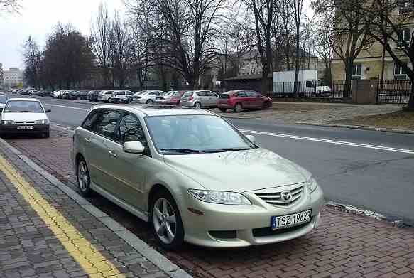

zemoj napisał(a):Super się prezentuje na ostatnim zdjęciu!
Kolor budy jest bardzo ładny, osobiście po prostu wolałbym połączenie z czarnym wnętrzem,
ale wiadomo, takie fanaberie, to można w salonie wymyślać ;)
O co chodzi z tymi ochraniaczami na lusterka?
Przerobiłem sobie ze starej maty na przednia szybe, żeby mi podczas nocnego postoju na parkingu nie zamarzały szkła :P działa to rownie dobrze co mata na przedniej szybie, zdejmujesz i nie musisz nic skrobac ;)
matthies napisał(a):na PW !!
dość poufne dane więc najlepiej usuń z posta...
czy praktyczniejszy? zobaczymy jak będzie ci brakować 2-3 cm żeby wyciągnąć z bagaznika coś co będziesz miał przy tylnym oparciu ;)))) ale spox, to była tylko wolna idea.
dzisiaj zapakowałem do bagaznika drewniane łożeczko 120x80x60 i bardzo sie ten dłuższy tył przydał było o co oprzec :) z wyciaganiem też daje rade ;) zreszta najwazniejsze że wizualnie mi pasuje, bo rozciaga auto wizualnie a w przypadku kombiaka wyglada to imho lepiej niż taki uciety.

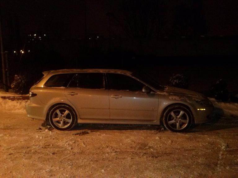

Dziś wreszcie wpadła na auto po dwóch tygodniach leżakowania na połce nowa cewka – auto wreszcie nie trzesie na wolnych, pracuje idealnie po odpaleniu i co najwazniejsze dopiero teraz jedzie w pełni jak nalezy <faja> mega fuks, że to była jedna z trzech cewek od strony lamp, dzieki czemu nie trzeba było demontowac całego ssaka i operacja trwała całe 3 minuty <oczko> No i jedna zimowa fota :)

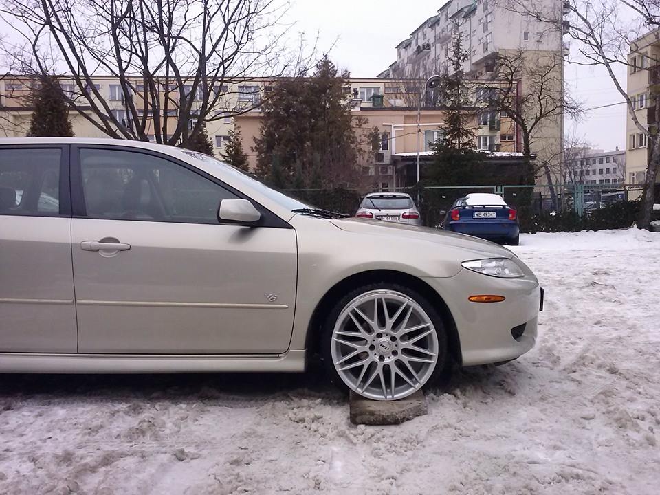

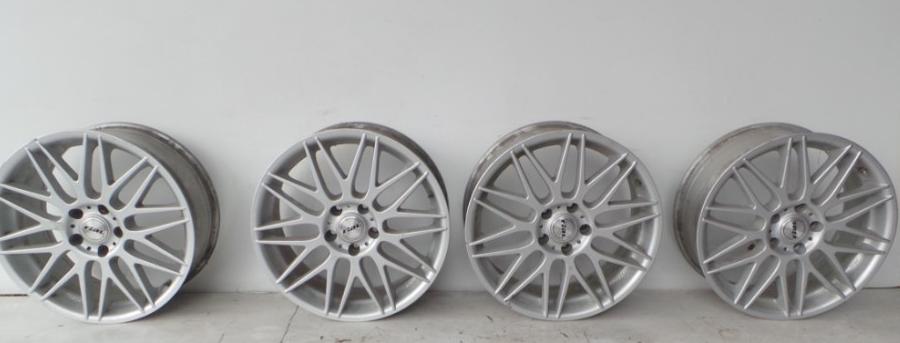

Do wiosny jeszcze daleko ale dotarło dziś coś takiego – Rial, 18-tki, 7,5J, ET 45 – poki co jedyny słuszny kolor w jakim je widze do tej budy i tego wzoru to czarny <faja>

Postprzez brodaM6 » 5 lut 2014, 23:31
ET może nie pasować.
Od: 16 kwi 2012, 17:42
Posty: 2363 (12/26)
Skąd: Łomża
Auto: M6 2.3AT UsA-spec.07r.
Postprzez Socyopatic » 6 lut 2014, 00:29
nie strasz :P w Preludzie oem koło miało ET 55 a ja miałem koła 17 – 7 i 7,5 calowe, oba z ET 38 i dawało rade. Tutaj specjalnie dobrałem ET maksymalnie zblizone do 50 jakie jest np w 18 z rx8 a felga jest nawet 7,5 a nie 8. Opone chciałbym dac 225/45 r18
Od: 13 sty 2014, 18:06
Posty: 892
Auto: Mazda 6, 3.0 V6, 2004r.
Mazda RX8 2007r.
Mazda CX7 2008r.
Postprzez brodaM6 » 6 lut 2014, 09:58
No ja tez bym tak dał 225/45 no trzy mam kciuki żeby było ok , tez choruje na 18 ,cieżko znaleść z ET 50 – 55 18 ,człowiek sie naczytał ze 17 z ET 50 mogą nie wejść, a 18 od rexa z ET 50 wchodzą czegoś nie czaje. .
Posty: 2363 (12/26)
Skąd: Łomża
Postprzez Socyopatic » 6 lut 2014, 18:14
Jak sprzedawcy nowych felg o parametrach 18 cali, 8, ET 42 pisza na aukcjach że felgi pasuja m.in do mazdy 6 to mysle, że te powinny wejsc bez problemu, tym bardziej że jezdziły na jakims Lexusie i ogolnie maja jednak bardzo zblizone parametry do oemowych koł. Dziś oczysciłem je i zrobiłem mała przymiarke i wizualnie sa w tak super stanie jak na uzywki (lakier srebrna perła), że jednak poki co nie bede ich w ogole malował bo szkoda kasy ;) Problem jest tylko z oponami, bo Falkeny ktore bym chciał kupic w niechcianym przeze mnie 225/40 R18 kosztuja znosne 380 za szt. a w preferowanym 225/45 R18 kosztuja juz ponad 520 za szt :(

Postprzez matthies » 6 lut 2014, 18:37
spróbuj inną oponę. Sam się przejechałem szukając opon, że ten sam rozmiar u innego producenta może kosztowac zupełnie odwrotnie. Oczywiście chodzi o takie mniej standardowe, bowiem typówki wszędzie mają podobny poziom cenowy.
Od: 10 cze 2012, 17:04
Postprzez zemoj » 6 lut 2014, 19:00
Wg mnie 225/40 bedzie lepszym wyborem. Na przymiarce felga ladnie wyglada.
z kropką nad z
Od: 4 sty 2010, 21:12
Posty: 3200 (146/242)
Postprzez Socyopatic » 6 lut 2014, 19:33
matthies napisał(a):spróbuj inną oponę. Sam się przejechałem szukając opon, że ten sam rozmiar u innego producenta może kosztowac zupełnie odwrotnie. Oczywiście chodzi o takie mniej standardowe, bowiem typówki wszędzie mają podobny poziom cenowy.
niestety sprawdzałem i ta sama sytuacja jest i przy Falkenach i przy Toyo, Kumho, Yokohamie itp <ściana> Moze poszukam jakis prawie nowych uzywek, czasem ktoś sprzedaje okazyjnie bo musi np tak jak ja sprzedałem własnie praktycznie nowe (przebieg 3 tys) Toyo T1R 205/40 r17 z Preli za tysiaka komplet, bo juz nie były potrzebne..
zemoj napisał(a):Wg mnie 225/40 bedzie lepszym wyborem. Na przymiarce felga ladnie wyglada.
przy europejskich wersjach dla ktorych dawano w 17 rozmiar 215/45 to tak 225/40 byloby ok, ale przy mojej gdzie z fabryki wyjezdzała na 215/50 to jednak blizsze byłoby chyba 225/45 – poza tym wiecej gumy, wiecej komfortu ;)

Postprzez brodaM6 » 6 lut 2014, 22:53
Dlatego pozwolę sobie powiedzieć ze przy feldzeR17 mega komfortowo jest na 225/50 pomykam tak latem i jest <spoko> Teraz jeżdzę na 45 i jest <dupa> ,zniósł bym to przy 18 wiadomo cos za cos ,a ty próbuj z tym ET to będzie większy wybór 18 jak okaże sie ze jest <spoko>

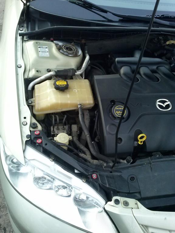

Wczoraj udało mi sie prawie juz cos popsuć konkretnie w Madzi :P Poniewaz nie działały mi ostatnio swiatła mijania (najpierw padło lewe, potem prawe, ktore potem przez chwile swieciło i znowu padło) plus prawa obrysowka w zderzaku plus lewa postojowka – czyli w zasadzie działała tylko prawa postojowka i lewa obrysowka (jezdzic musiałem wieczorami awaryjnie na halogenach) a dostep do lamp jest tak tragiczny, że bez zdjecia zderzaka nie ma tu z tego co probowałem szans sprawdzic czy to na pewno żarowka, postanowiłem sprawdzic czy to nie jakis bezpiecznik. Posprawdzałem kolejno wszystkie (nic to nie dało bo wszystkie na oko ok – miernika niestety nie miałem) poza tym, że po zamknieciu puszki i maski i probie odpalenia auta auto "zwariowało" tak jakby nie miało pradu, wskazowki na liczniku zyły własnym zyciem, podswietlenie zgasło – jednym słowem cyrk <oczy> zamkniecie z centralnego i ponowna proba odpalenia i znowu to samo, w dodatku przestały migac swiatła awaryjne przy zamykaniu/otwieraniu – mysle no pieknie, coś spaliłem :P Ale odłaczyłem aku żeby zresetowac wszystko i po ponownym podłaczeniu auto zagadało. Światła mijania nadal oczywiscie nie działaja, w dodatku padł też kierunek w lewej przedniej lampie a w lewej tylnej przy właczeniu miga jak szalony, tak samo na liczniku przy właczeniu cyka nerwowo :|

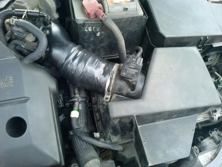

Natomiast dzisiaj po drobnym czyszczeniu i duperelnym gmeraniu pod maska (wrzucałem kolorowe srubki i oklejałem pekniete kolanko dolotowe na nowo czarna tasma izolacyjna, bo poprzednie oklejenie srebrna tasma było juz tak zuzyte, iż juz nie dawało rady i przepuszczało lewe powietrze) w podziece Mazda ni stąd ni zowąd zapaliła postojowke w lewej lampie, ktora nie działała z dobre dwa tygodnie, wiec mysle że ze światłami mijania też nie jest problem w przepalonych żarówkach. Tylne lampy swieca mi np normalnie ale podswietlenie tablicy nie działa. Pytanie w czym może byc problem i czy da sie to jakos zdiagnozowac bez sciagania zderzaka (i tak mnie to czeka ale chciałem to zrobic na wiosne, żeby wyjac lampy i rozkleic pod malowanie srodkow na czarno) ? tak żeby znowu czegos nie zepsuć tym razem na stałe :P Moze jest tu na forum ktoś z Wawy ogarniajacy dobrze elektryke? :>
