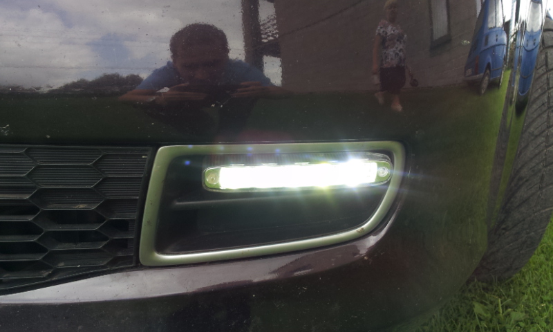

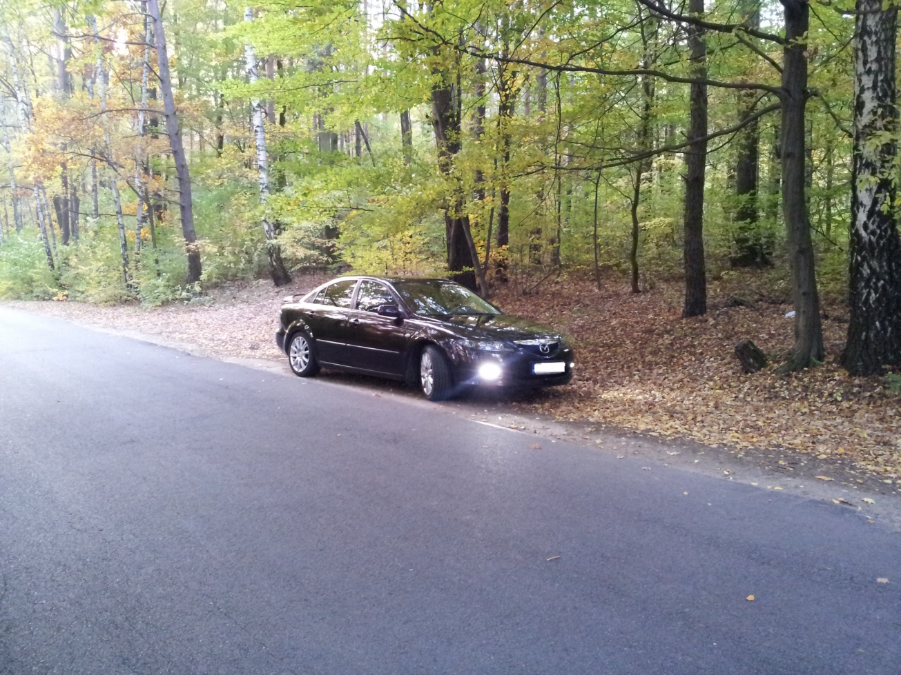

Fajny efekt, może pomyśle o takim zestawie u siebie. Jakie są koszty ledów i montażu? Trzeba się wybrać do profesjonalisty jeśli chodzi o podpięcie tych świateł?
Od: 26 wrz 2012, 14:45
Posty: 170
Skąd: Rzeszów
Auto: Mazda 6 GH 2.0 Benzyna 155KM 90th Anniversary 2011 rok
Postprzez mmarcis4 » 13 lip 2013, 19:48

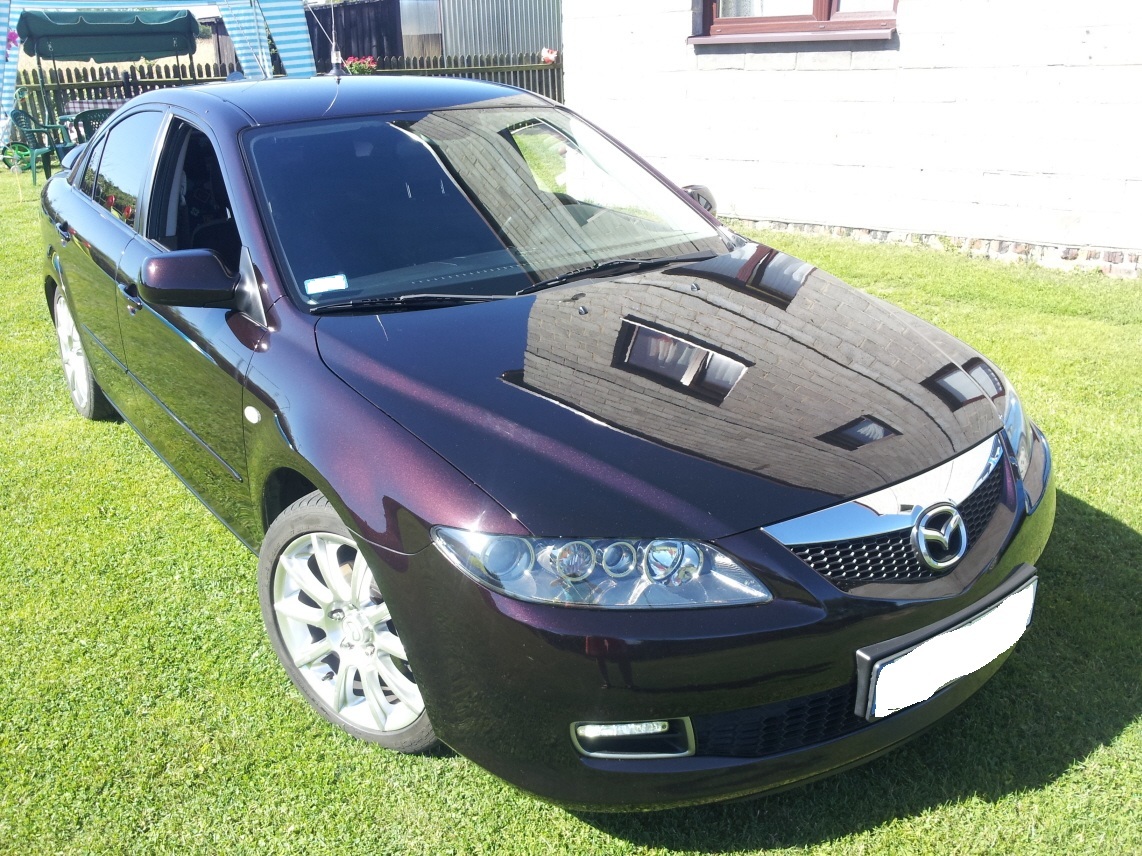

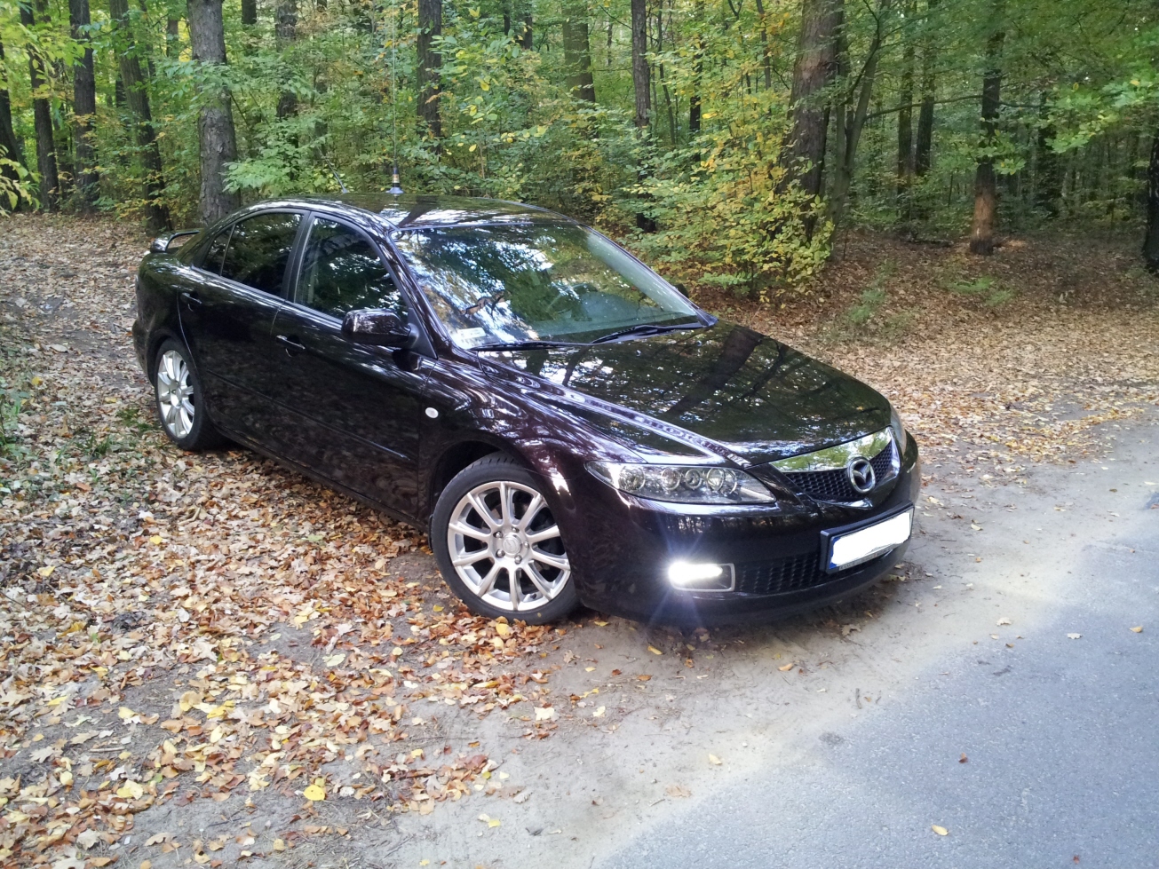

Za światłą tałem 158 zł w sklepie w swoim rejonie z częsciami samochodowymi (na allegro są droższe,znalazłem za 179).Montowałem sam także koszt tylko za świata.Podłączenie banalnie proste.Są 3 przewody:czarny-masa,czerwony z bezpiecznikiem pod 12 V za stacyjką żeby działąły tylko przy włączonym zapłonie i żółty pod światła mijania.Troche zabawy jest przy robieniu otworów na ledy.Ja użyłem wiertarki z frezem,troche było zabawy ale warto,polecam.

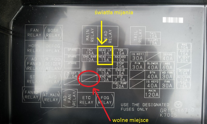

Postprzez andryjan » 14 lip 2013, 08:35

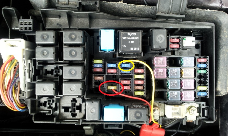

Elegancko wyglądają i świecą, gratuluję roboty. Już za niedługo będę zakładał identyczne. Kolego mmarcis4 mógłbyś wrzucić zdjęcie skrzynki bezpieczników i zaznaczyć, w które dokładnie się podłączyłeś jako + po stacyjce i jako + świateł mijania?.
Wiadomo, że i tak warto przemierzyć itp., ale zawsze to jakieś ułatwienie dla następnych chętnych do założenia LEDów :). Również tak jak Ty chcę w pełni wykorzystać czujnik zmierzchu w tym względzie.

Postprzez mmarcis4 » 14 lip 2013, 11:47
Jako plus "czerwony przewód" po stacyjce wykorzystałem wolne miejsce w którym miałem napięcie 12V,włożyłem tam swój bezpiecznik zresztą przepalony tylko poto żeby przycisnąć przewód w gnieżdzie,a plus "żółty przewód" do gaszenia ledów wykorzystałem bezpiecznik od świateł mijania.

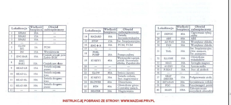

Opis skrzynki bezpieczników
Oznaczenie skrzynki bezpieczników na jej pokrywie.

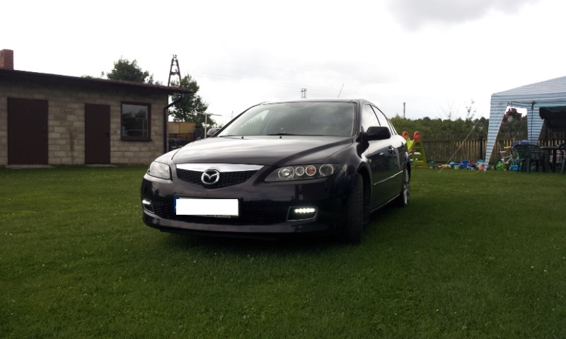

Efekt końcowy :)

Jeszcze opis całej skrzynki

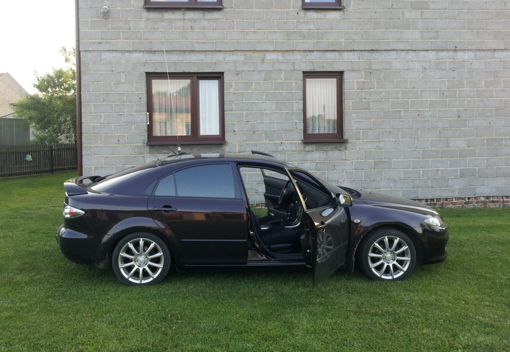

Jeszcze M6 bokiem.Doczekała sie w końcu CB radia :)

Postprzez octodan » 18 lip 2013, 21:37
mmarcis4 napisał(a):Jedyny minus całej zabawy to taki że po wyłączeniu zapłonu ledy świeca jeszcze około minute.
Hej, mam pytanko. Czy to jest efekt konkretnego podłączenia do auta, czy te ledy mają taki wyłącznik czasowy fabrycznie wmontowany?

Postprzez mmarcis4 » 20 lip 2013, 20:24
octodan napisał(a):Hej, mam pytanko. Czy to jest efekt konkretnego podłączenia do auta, czy te ledy mają taki wyłącznik czasowy fabrycznie wmontowany?
To jest efetk podłączenia w tym aucie a dokładnie w bezpiecznikach pod maską,można wziąć plus z kabiny i nie będzie takiego efektu ale nie znalazłem nigdzie otworu gdzie można by przeciągnąć przewud z kabiny kierowcy do komory silnika.Czy inne marki aut też tam mają to nie wiem ale Mazda pewnie każda tak ma.

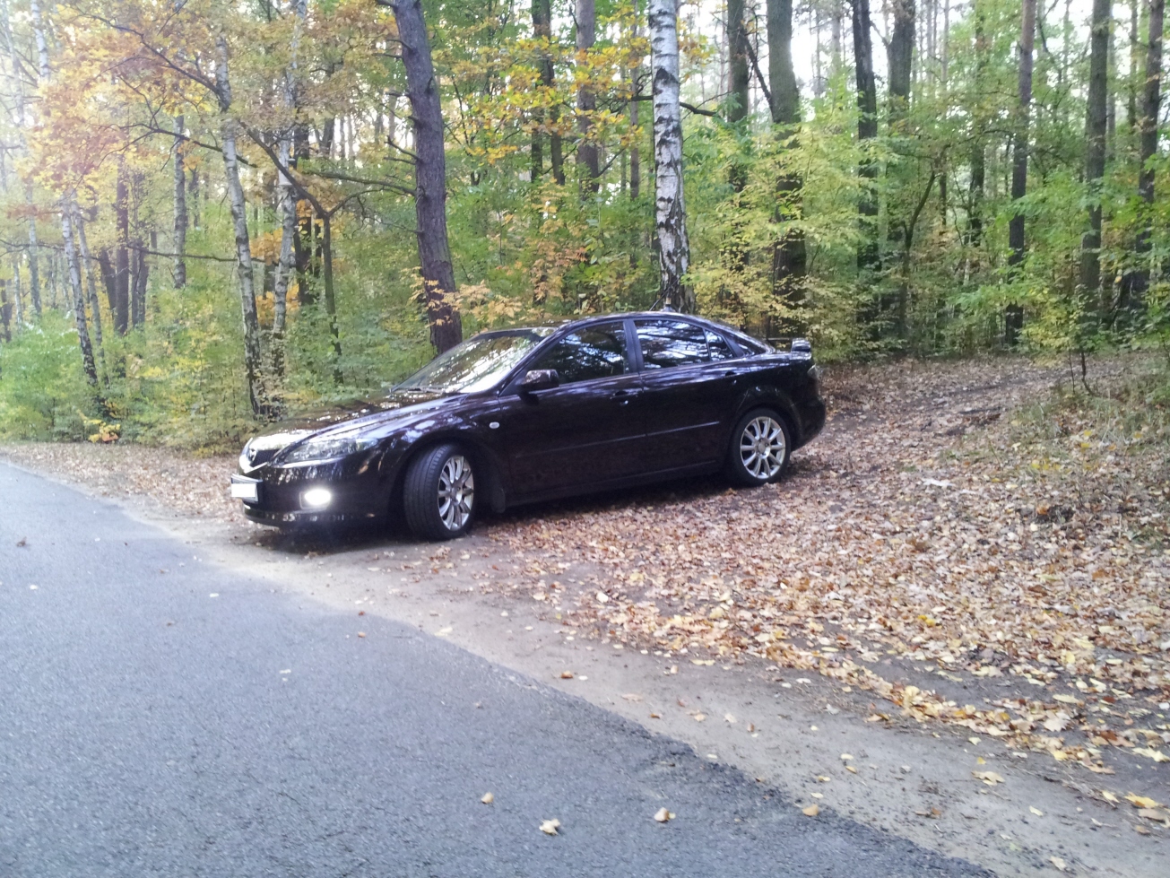

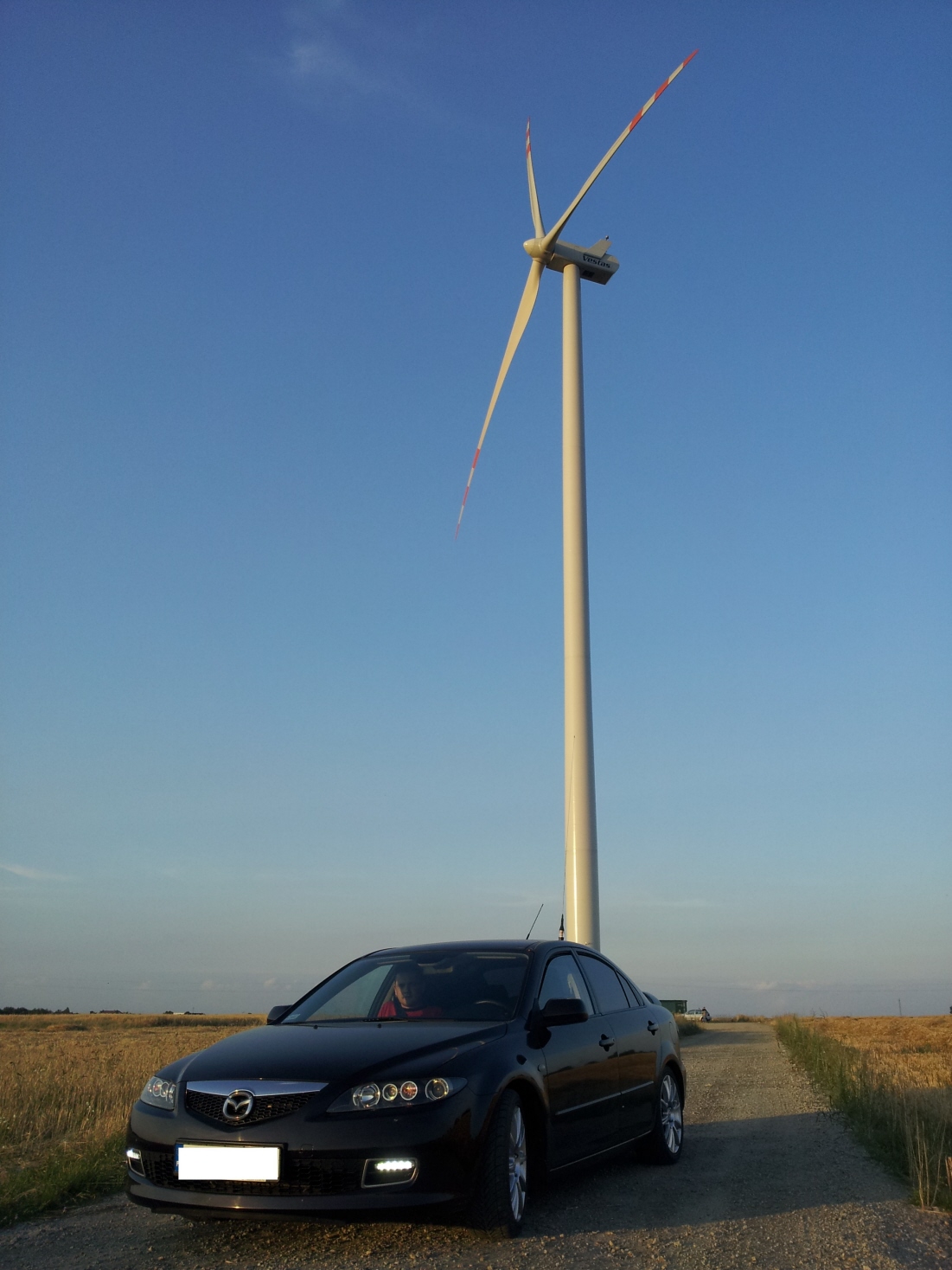

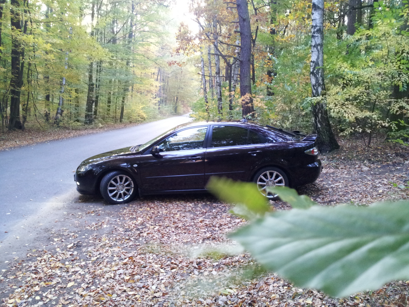

Postprzez mmarcis4 » 22 wrz 2013, 20:48
Mała sesja zdjęciowa :)
Przyłapane na gorącym uczynku :)

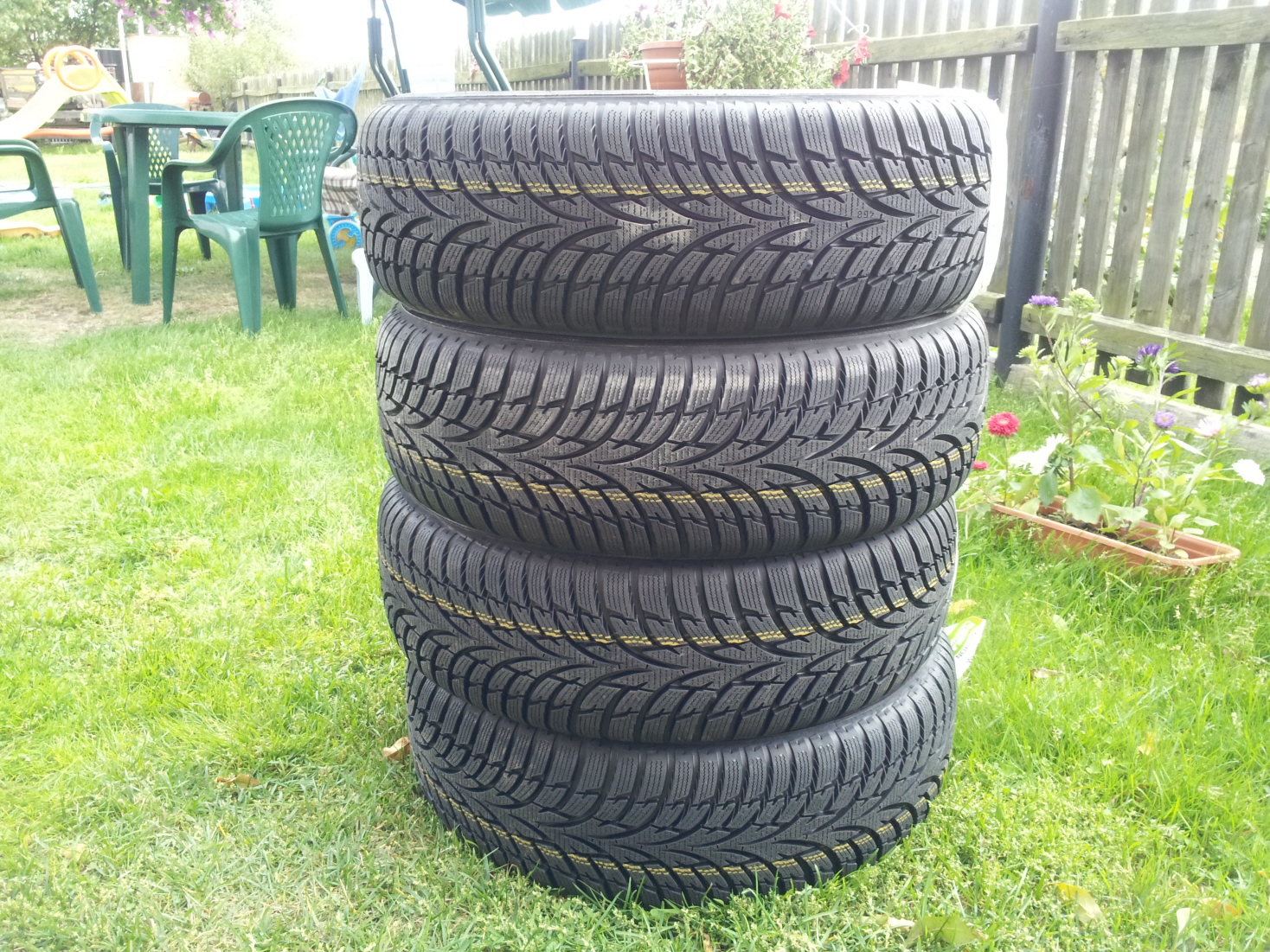

Postprzez mmarcis4 » 1 paź 2013, 19:06
Eko Mazda :)
Nowe obuwie do mojej M6.Nokian WR D3 195/65 R15
