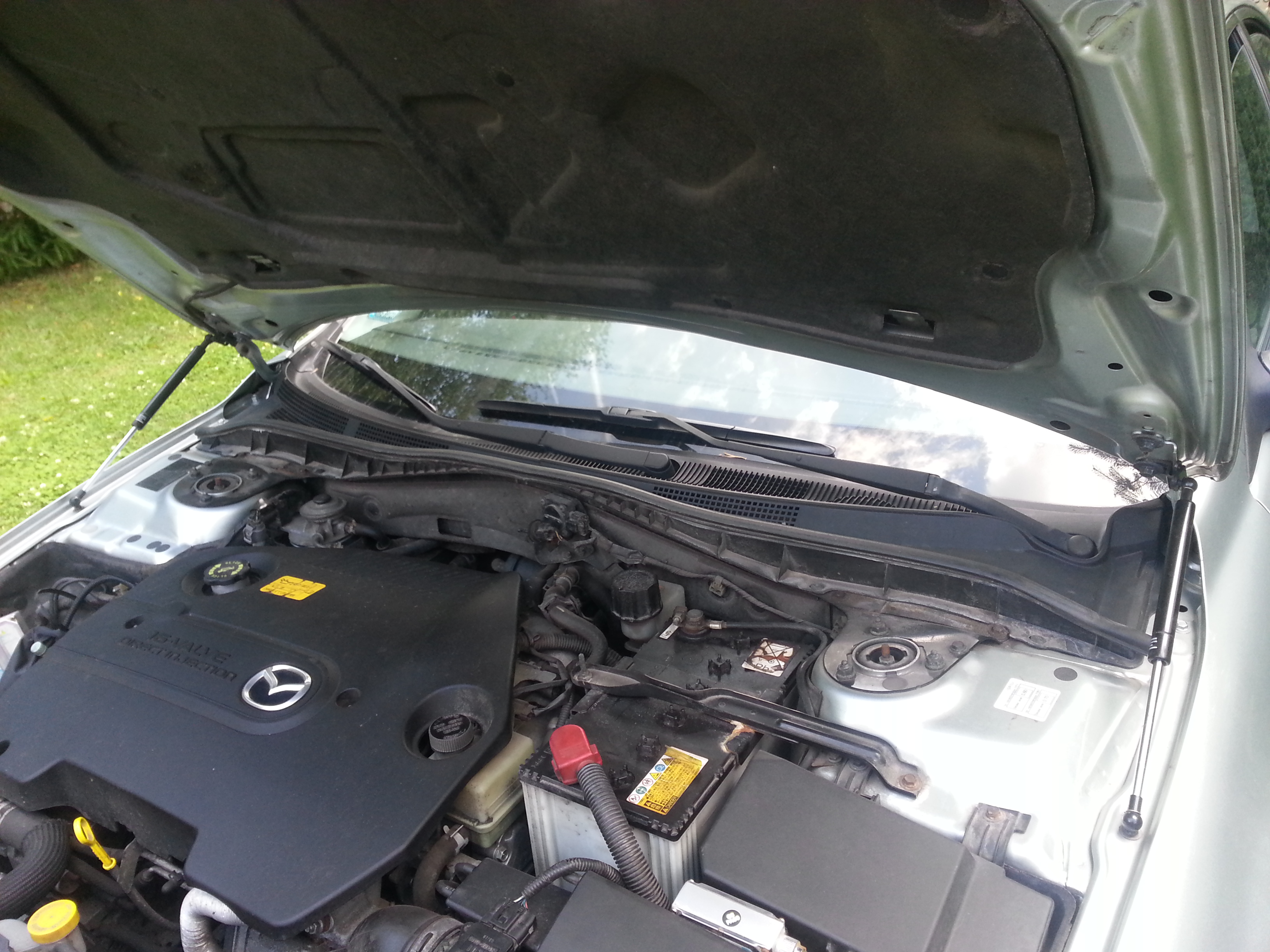

Postprzez Pablosz » 8 lip 2013, 12:18
Zgodnie z wcześniejszymi zapowiedziami wrzucam zdjęcia modów na początek siłowniki maski. <spoko>

Postprzez Pablosz » 9 lip 2013, 12:45
Celin napisał(a):możesz się pochwalić co to za siłowniki i jak wykonałes mocowanie do maski? Jakieś dodatkowe fotki? Ogólnie bardzo fajnie to wygląda i praktyczne <spoko>
Kupiłem ten komplecik na ebay-u. Wszystko pasuje jak mamusine z tatusinym. Polecam, maska się otwiera praktycznie sama a na dodatek pałąk nie przeszkadza w pracach przy silniku.

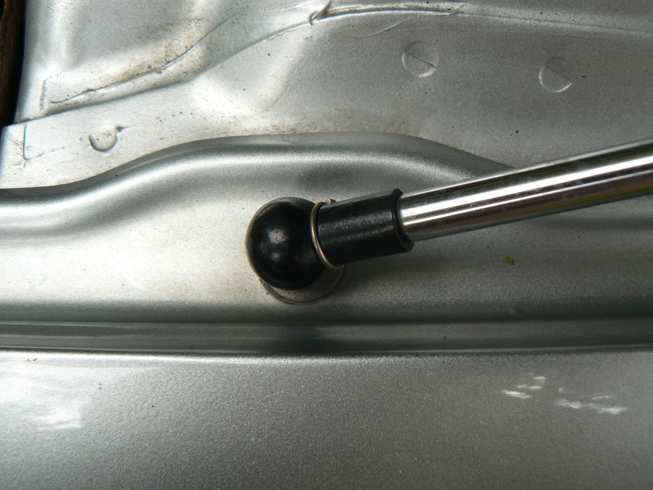

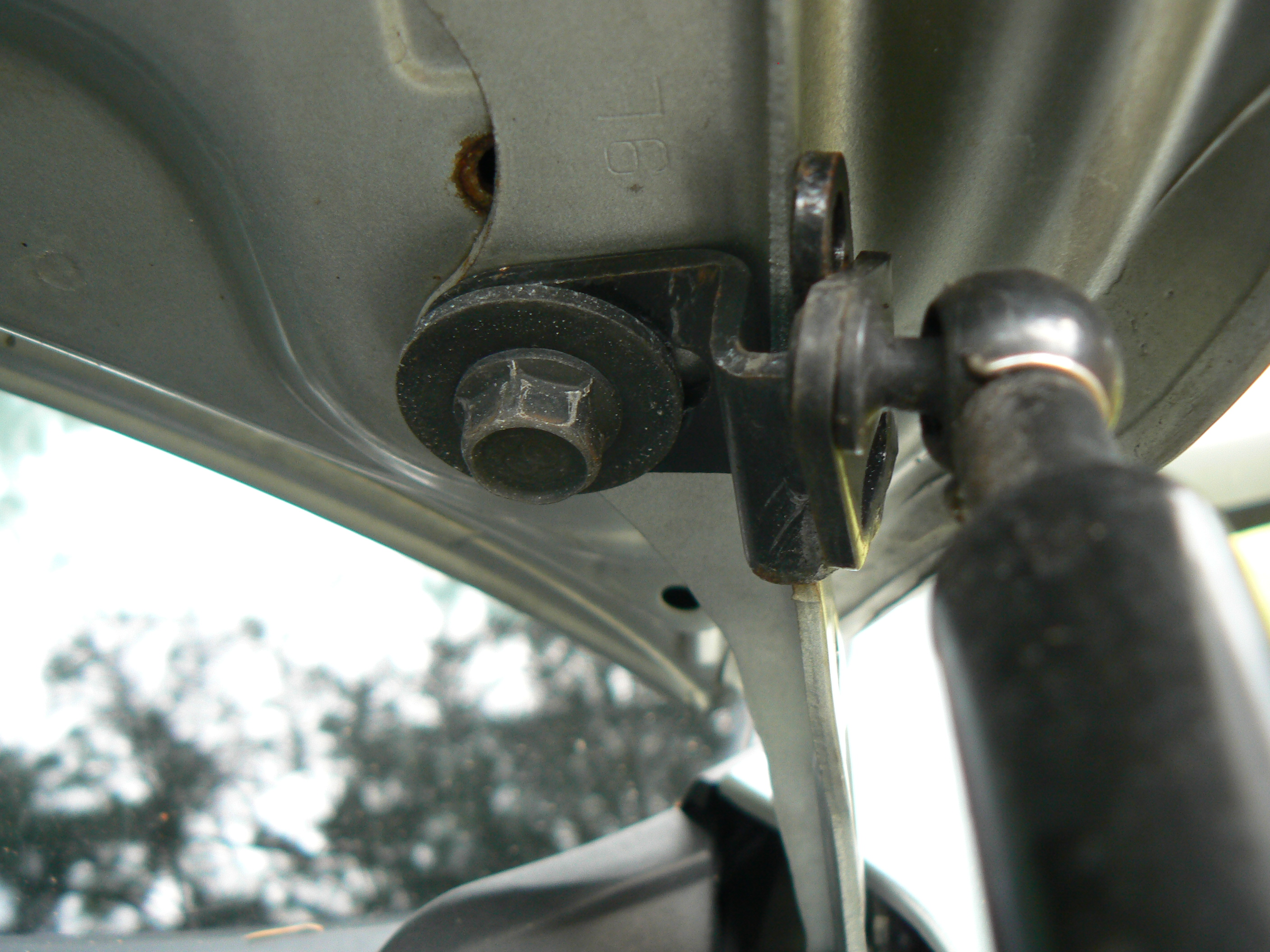

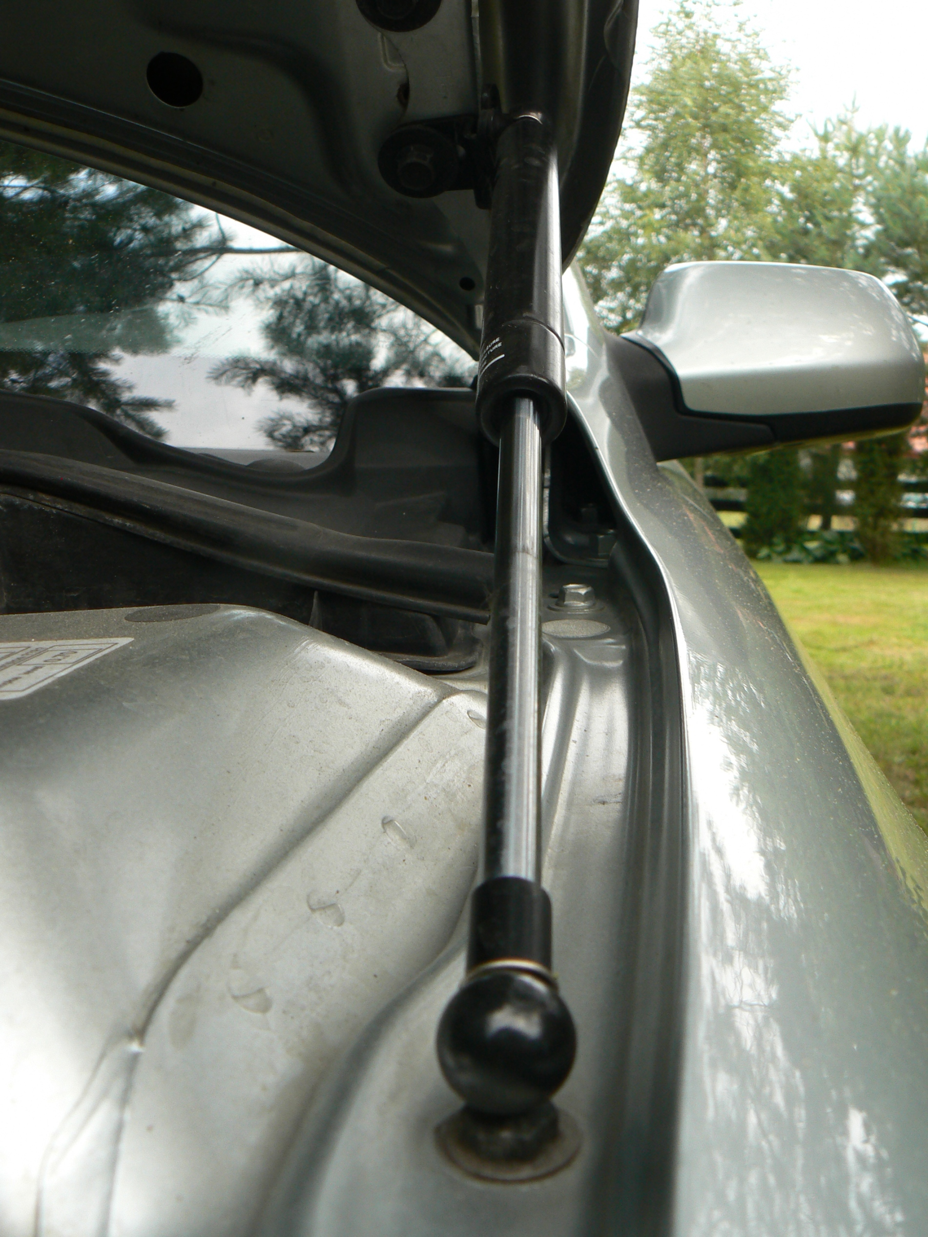

Nareszcie wstawiam kilka fotek siłowników maski i uchwytów motażowych

Postprzez Celin » 11 sie 2013, 22:53
Dzięki za fotki. Te mocowania do maski też z innego auta czy sklepowe?

Postprzez Pablosz » 13 sie 2013, 17:23
Cały zestaw pochodzi z aukcji, której linka podałem wyżej. Nic nie dorabiałem po prostu zamontowałem, efekt widać na zdjęciach. <spoko>
