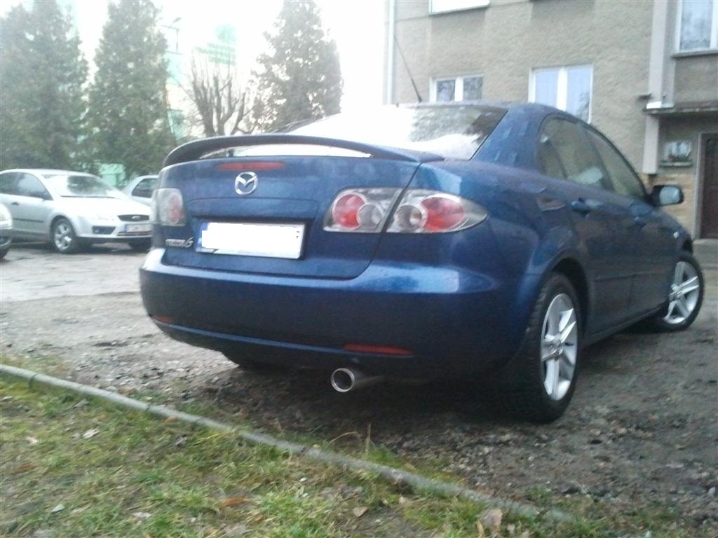

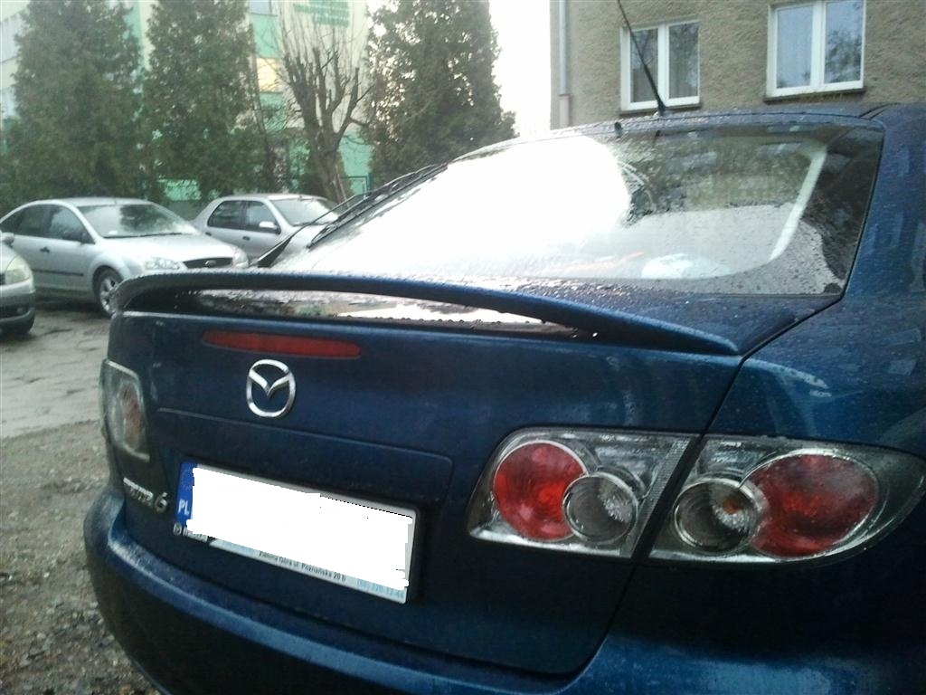

Hubix napisał(a):Ale ten spoiler jest ładniejszy – taki pół okrągły (ten za 230zł)
Ale to jest ori spoiler z polifta.
Wydaje mi się że taki sam jest w RX-8, ale nie mam jak zweryfikować tego.
Hubix napisał(a):Mówicie, że lepiej auto będzie wyglądać z nim ?
Świetnie wygląda, jak chcesz to mogę ci fotę pstryknać w przyszłym tygodniu.
Tylko przygotuj się na zmianę siłowników, bo inaczej klapa leci w dół.

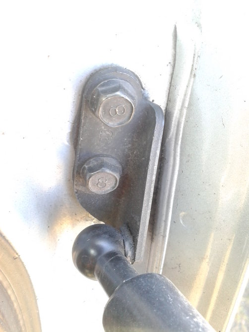

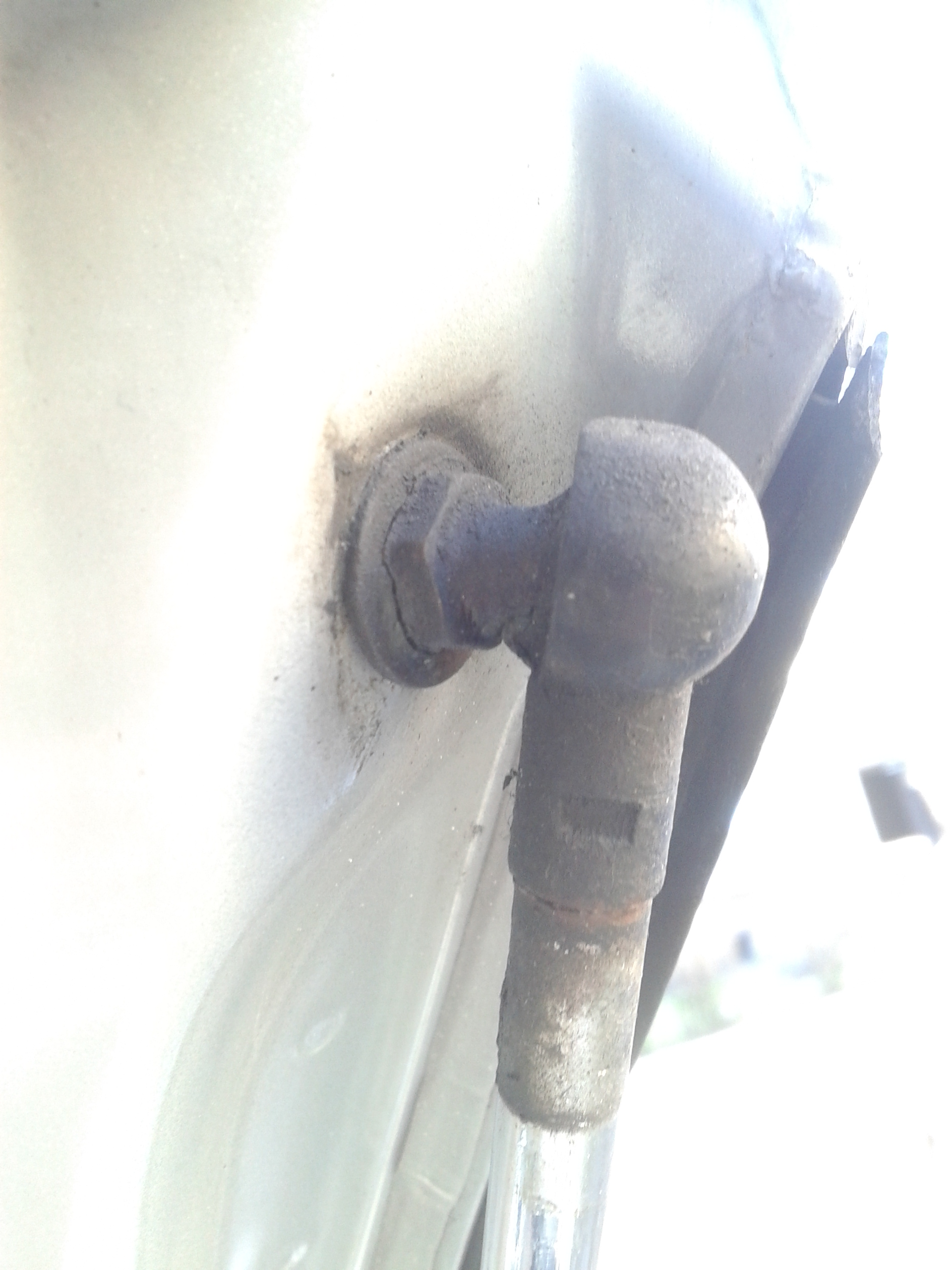

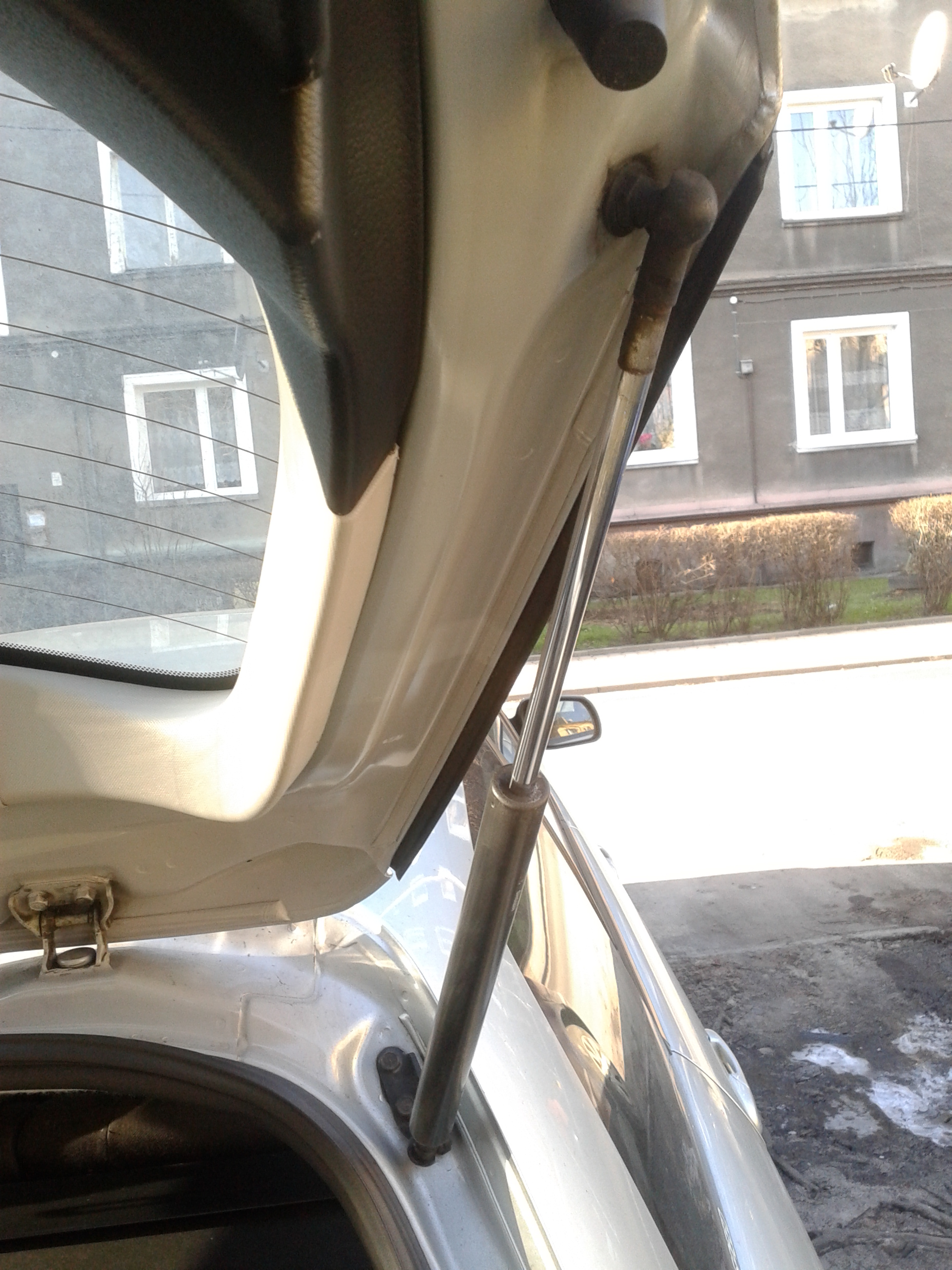

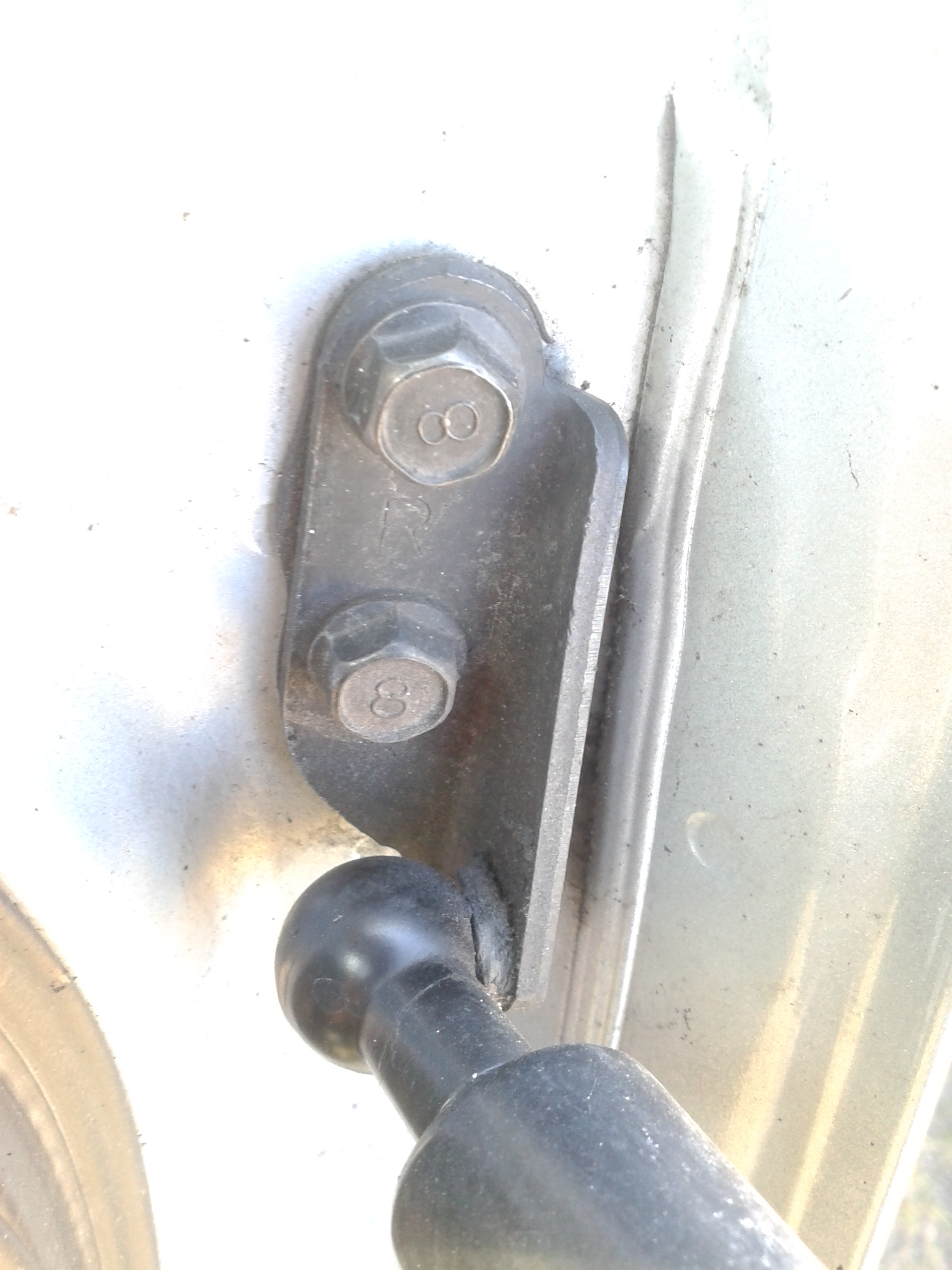

ooo, to jak już jest mowa o teleskopach klapy – może ma ktoś zdjęcie, albo może powiedzieć, jak wygląda mocowanie takiego siłownika w M6 kombi przed liftem ?? Bo u mnie (polift) teleskop jest "zintegrowany" z 2 stron z mocowaniami i szukam identycznego ale jest ciężko <oczy>
Z 1 strony jest zaciśnięta fabrycznie główka sworznia(kulka/bolec), z drugiej natomiast jest to samo , tylko z kawałkiem wygiętej blaszki, którą mocuje się do karoserii.

Postprzez Mandey » 30 gru 2012, 12:28
W polifcie wygląda to tak:

Postprzez dobrzyn22 » 30 gru 2012, 12:46
tak, dokładnie – podobne zdjęcia wstawiłem w linku, który podałem ,żeby nie zaśmiecać już koledze wątku :P
Czyli, wychodzi na to, że w przedlifcie teleskop i mocowania są demontowalne niezależnie, natomiast w polifcie jest to zintegrowane w całość.
Ja szukam albo zintegrowanego z polifta, albo ew. mocowań z przedlifta(czyli sworzeń/bolec i blaszka z bolcem) – może ma ktoś na zbyciu(str.poasażera) ?? :D
PS. przy okazji dobra rada – polecam psiknąć jakimś smarowidłem w miejsca, gdzie sworznie(bolce) się ruszają – u mnie kulka wewnątrz najwyraźniej się zatarła przez rdzę i ułamało sworzeń

Postprzez bieski » 3 sty 2013, 22:37
bieski napisał(a):jak chcesz to mogę ci fotę pstryknać w przyszłym tygodniu.
Obiecałem, więc proszę :)
Fotki:
Jak masz pytania wal ;)
