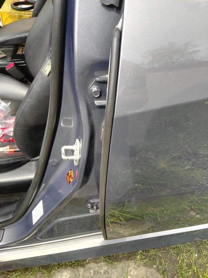

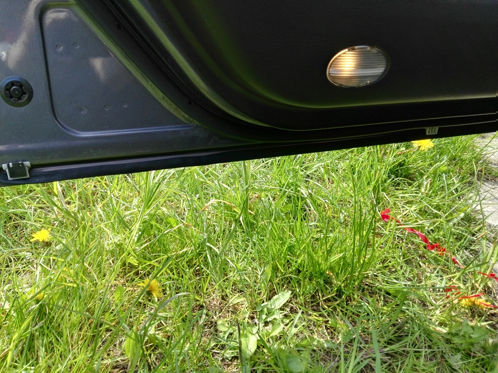

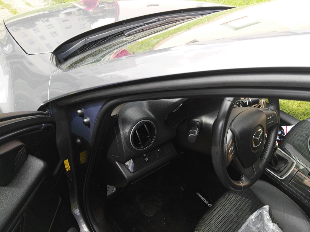

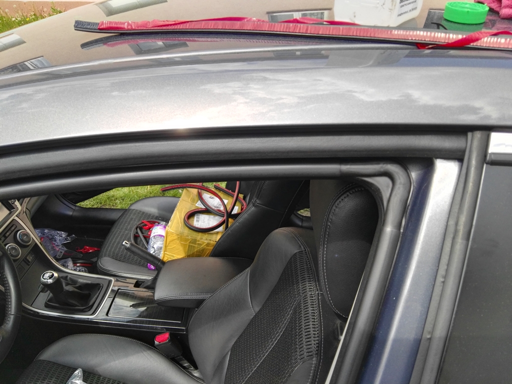

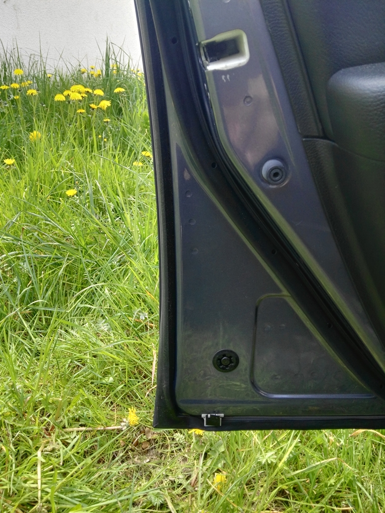

Tym bardziej ,że dziś też trochę pomodziłem i wreszcie wpadły uszczelki od żółtych braci.Czas na założenie około 1 h a efekt piorunujący.Dotychczasowy szum wiatru który pojawiał sie już od około 85/90 km/h teraz zaczyna się dopiero pojawiać i to też nie tak mocno,bo jest lekko słyszalny przy 130 km/h.
Uszczelki trochę inaczej pozakładałem niż bracia nakazywali .Dodałem ich więcej na drzwi w wcale nie dałem na bagażnik.
tutaj nie za bardzo widoczna jest uszczelka ale uwierzcie mi na słowo.Ona jest przyklejona na samej krawędzi drzwi,narożniku i dolnej linii

Tak,spada zużycie paliwa o 30% hahaha a tak na poważnie to szum i świst tak zwane EUS efekt uchylonej szyby.Tak,uszczelki wyglądają po założeniu jak na zdjęciach producenta.

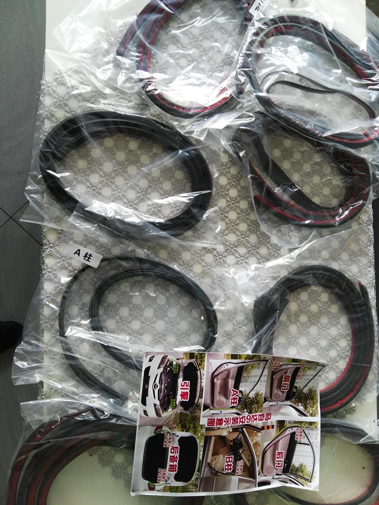

A czy idzie zdobyć taki zestaw do 6 GG? jest na alliexpres lub na allegro? Bo bym z chęcią zamontował do siebie :)

Własciwie to taki zestaw można kupic do prawie każdego auta,więc i z GG nie powinno być problemu.Ja się przyjrzysz na grafikę na pierwszym zdjęciu to tam jest właśnie pokazana GG :)

Moznatez kupić taki zestaw na ali.Jutro wrzucę link.Na fb w grupie Gh wkleilem link do ali oraz gilmik z yt.Nie wycina odgłosów z drogi.Tu trzeba wygluszyć podłogę i nadkola.Bede to robił w tygodniu i wrzucał fotki.

oferta na aliexpress:
https://pl.aliexpress.com/item/EPDM-Aut ... 85cd58c76c
Filmik z YT:
ja poproszę o fotki zamkniętego auta (szczególnie przestrzeni między drzwiami przednimi i tylnymi) <spoko> I którą z uszczelek wkleiłeś w górnej części wnęki na przednie drzwi – z zestawu czy dokupywałeś? (chodzi o tą uszczelkę tu widoczną – download/file.php?id=135071&mode=view )

Nie,nie dokupywałem dodatkowo.Byly one w zestawie.Tak jak pisalem wczesniej użyłem uszczelek trochę inaczejniz zalecenia producenta.Te uszczelki o ile pamięta były przeznaczone do bodajże maski.Ja stamtąd nie dostrzegam halasu a i tak będę wygłuszał podszybie i cały dźwięk z okolic silnika bedzie wytłumiony.Robilem to juz przy okazji wyciszenia starej GG.Tam jest masa otworów technologicznych które nie są niczym zaślepione i przenoszą bardzo dużo hałasu do kabiny.
