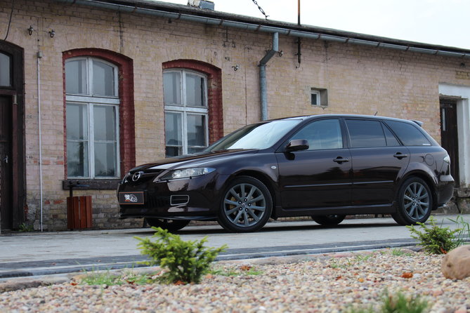

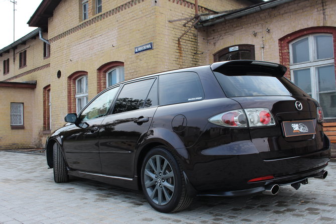

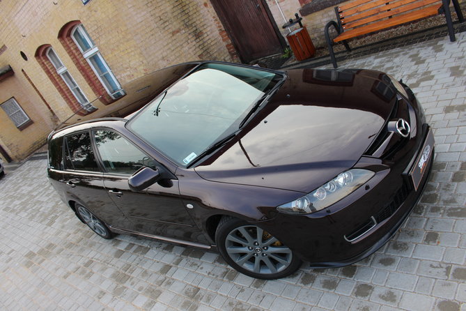

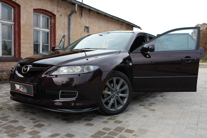

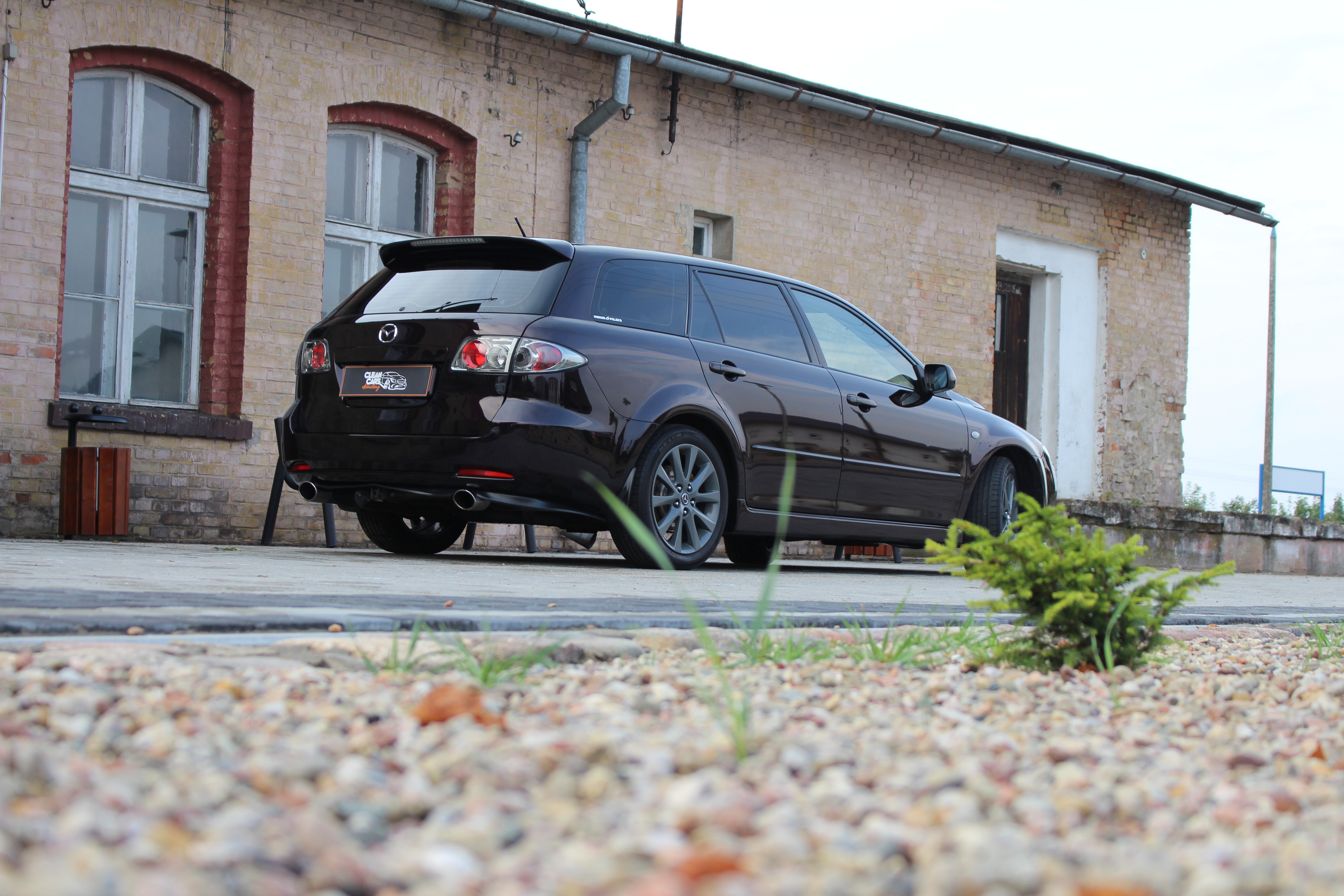

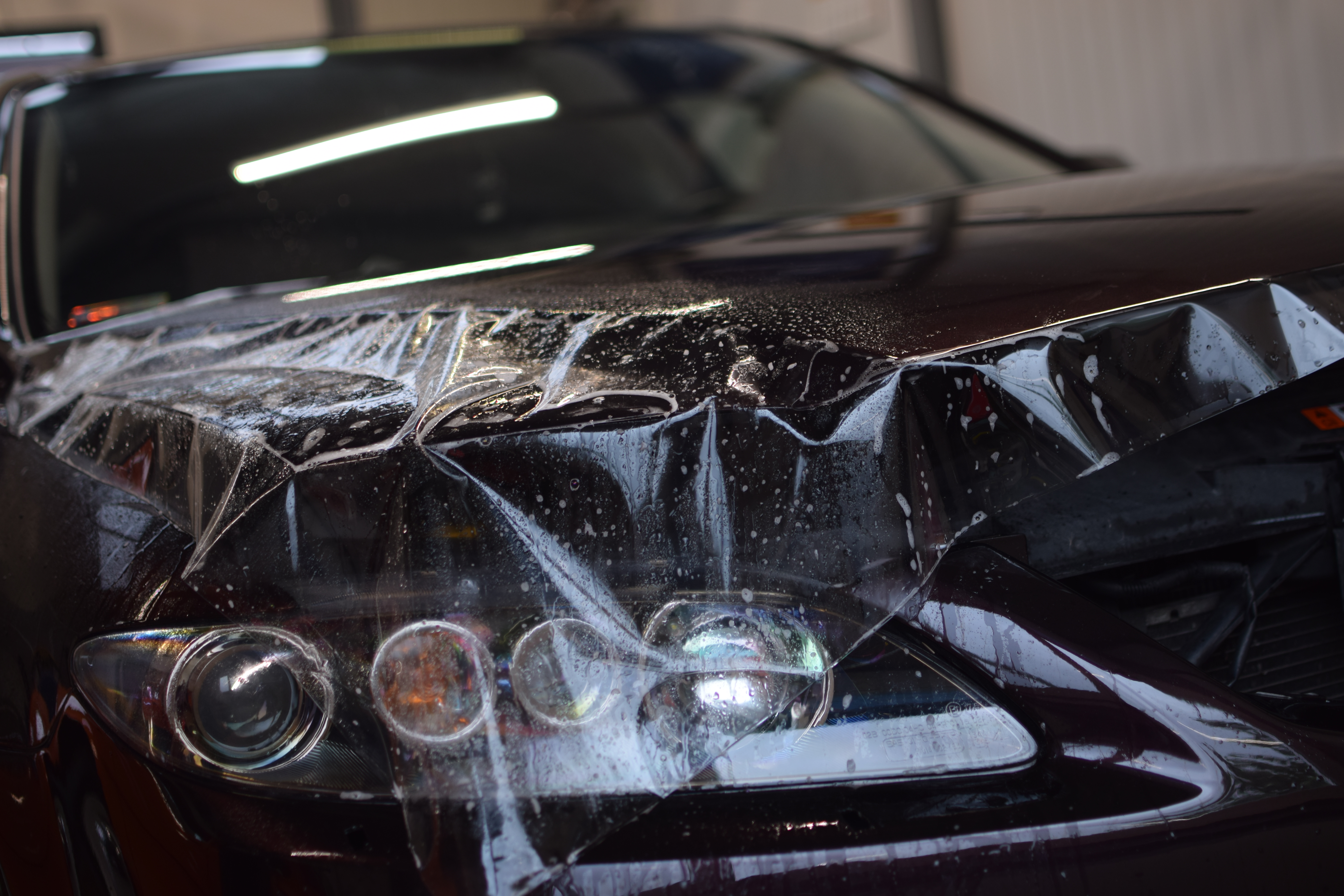

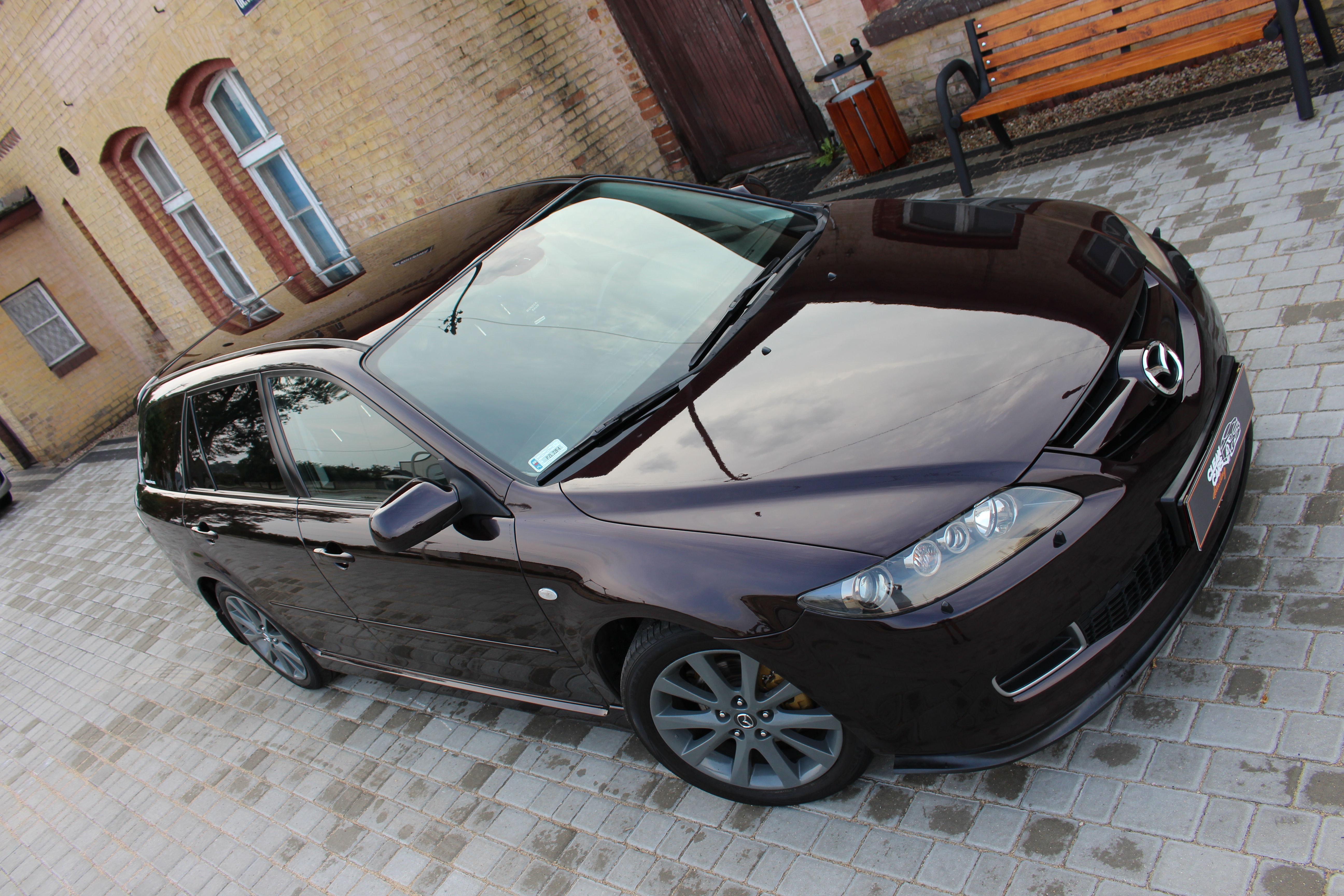

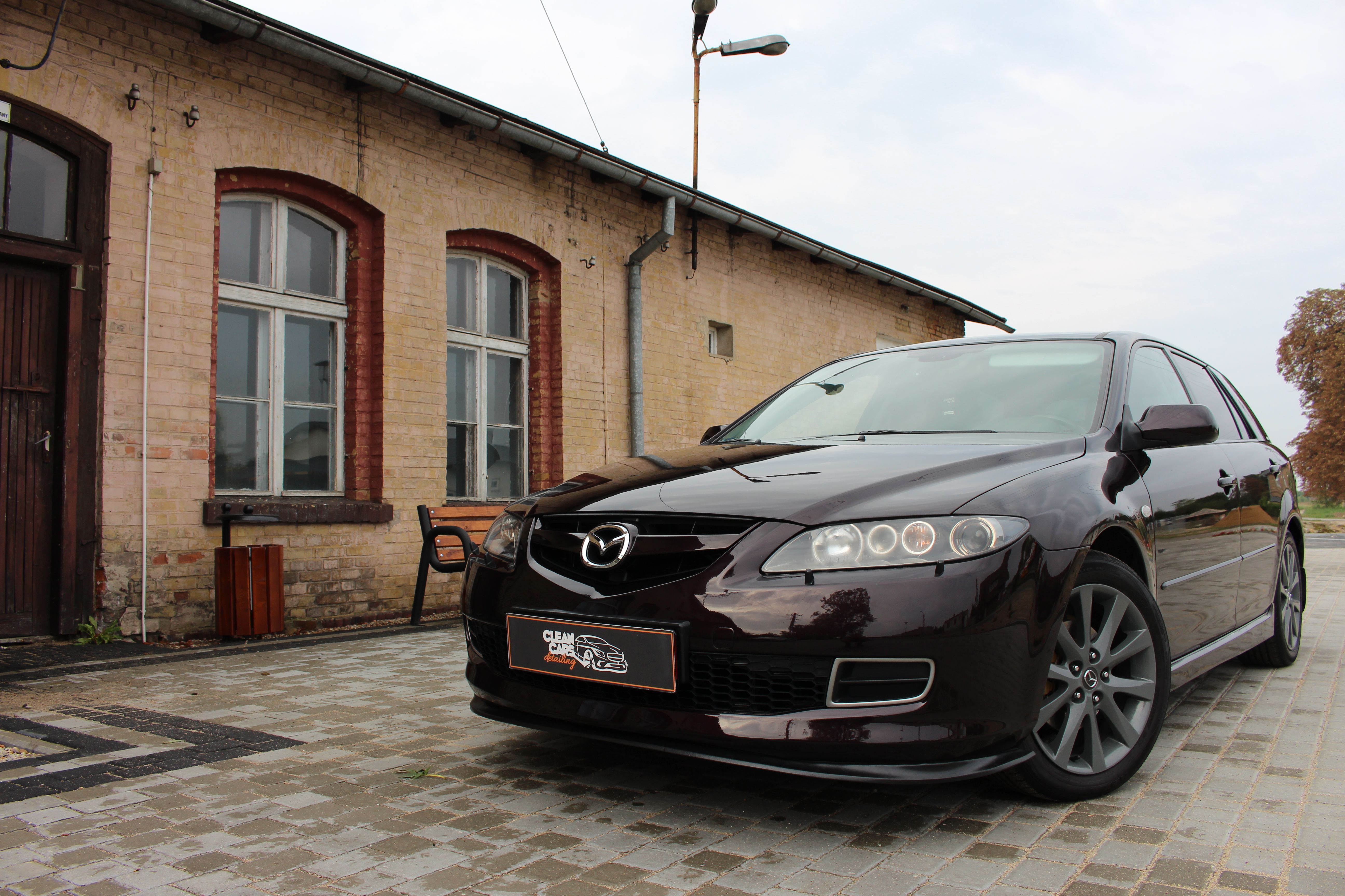

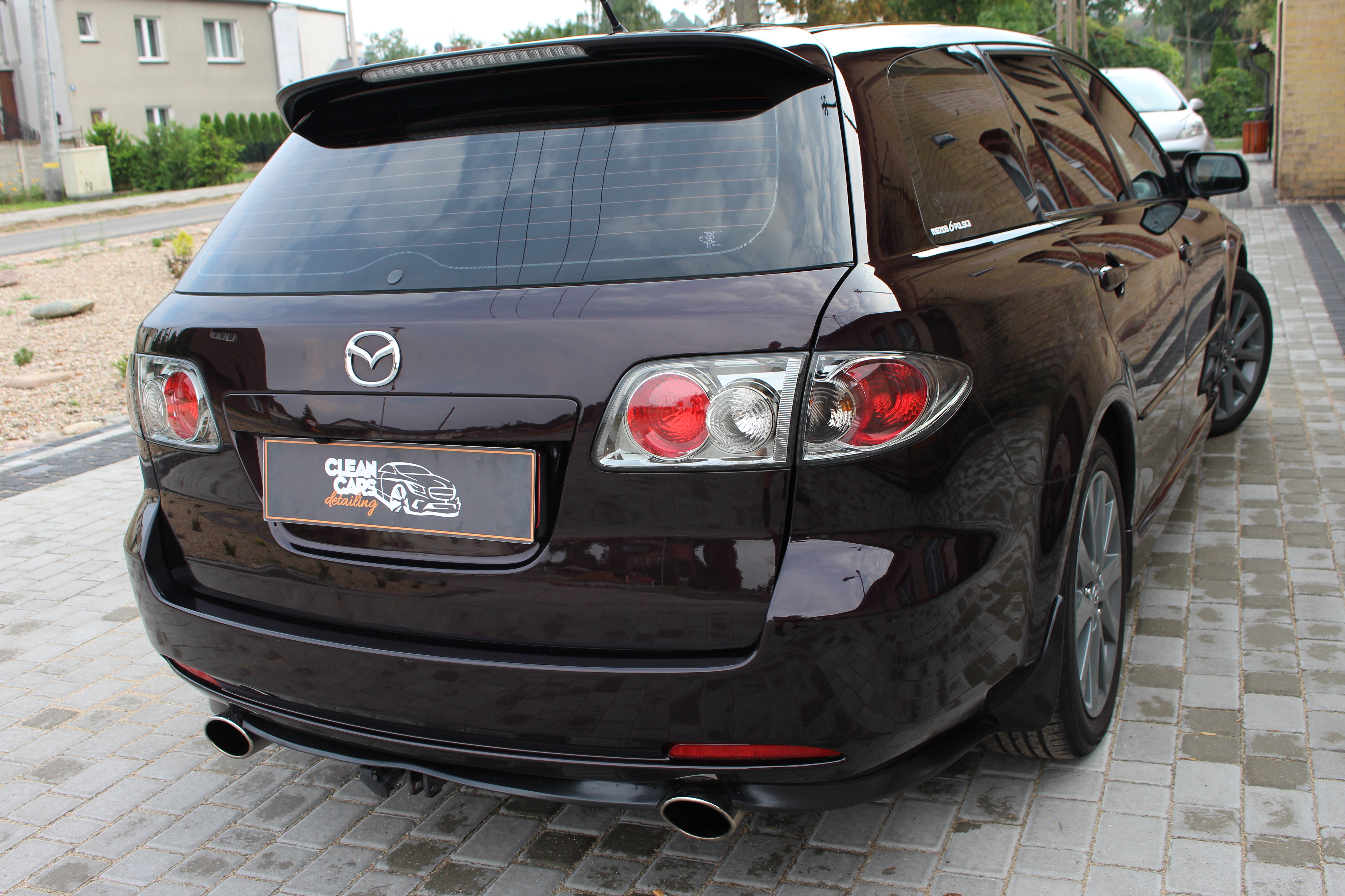

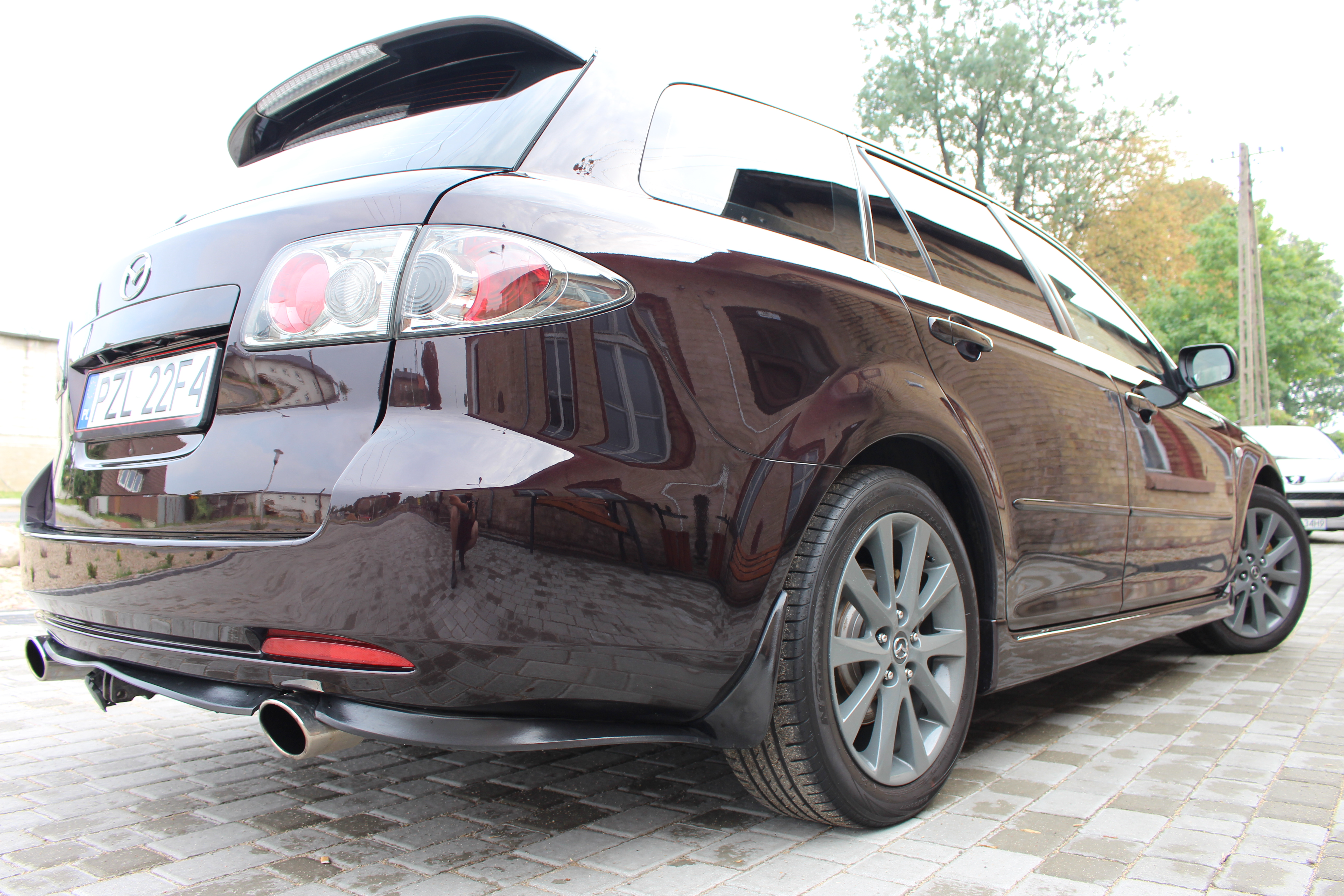

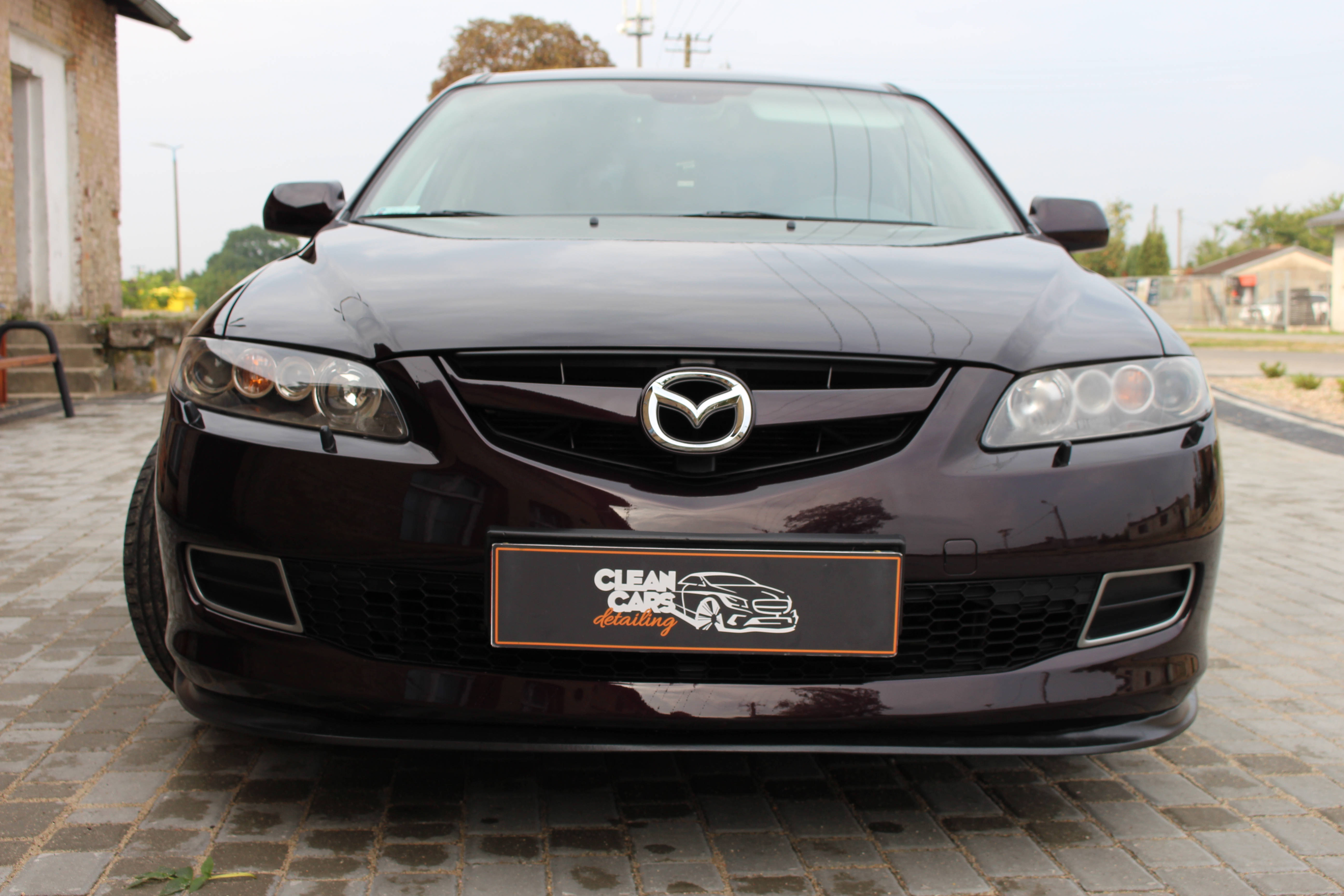

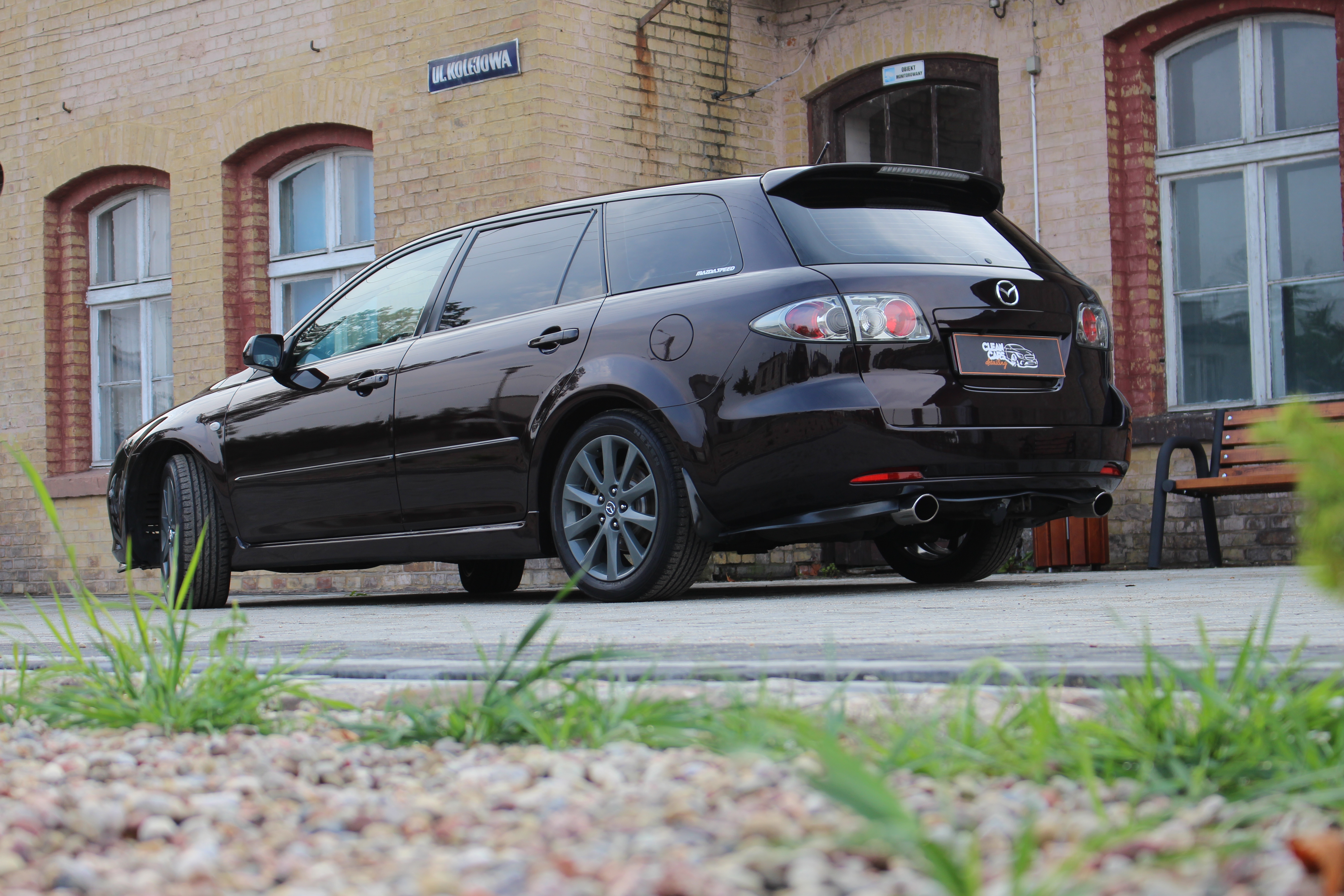

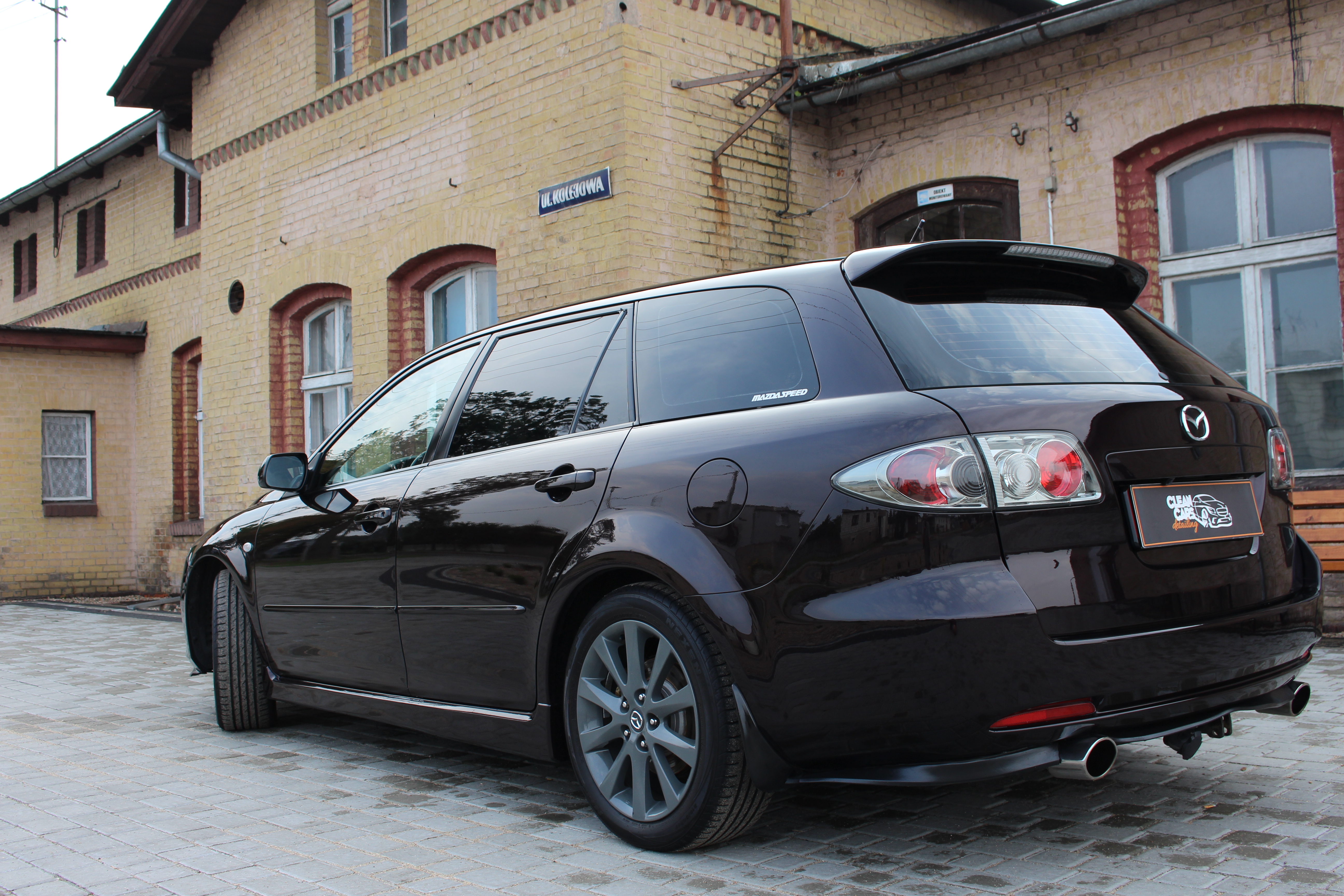

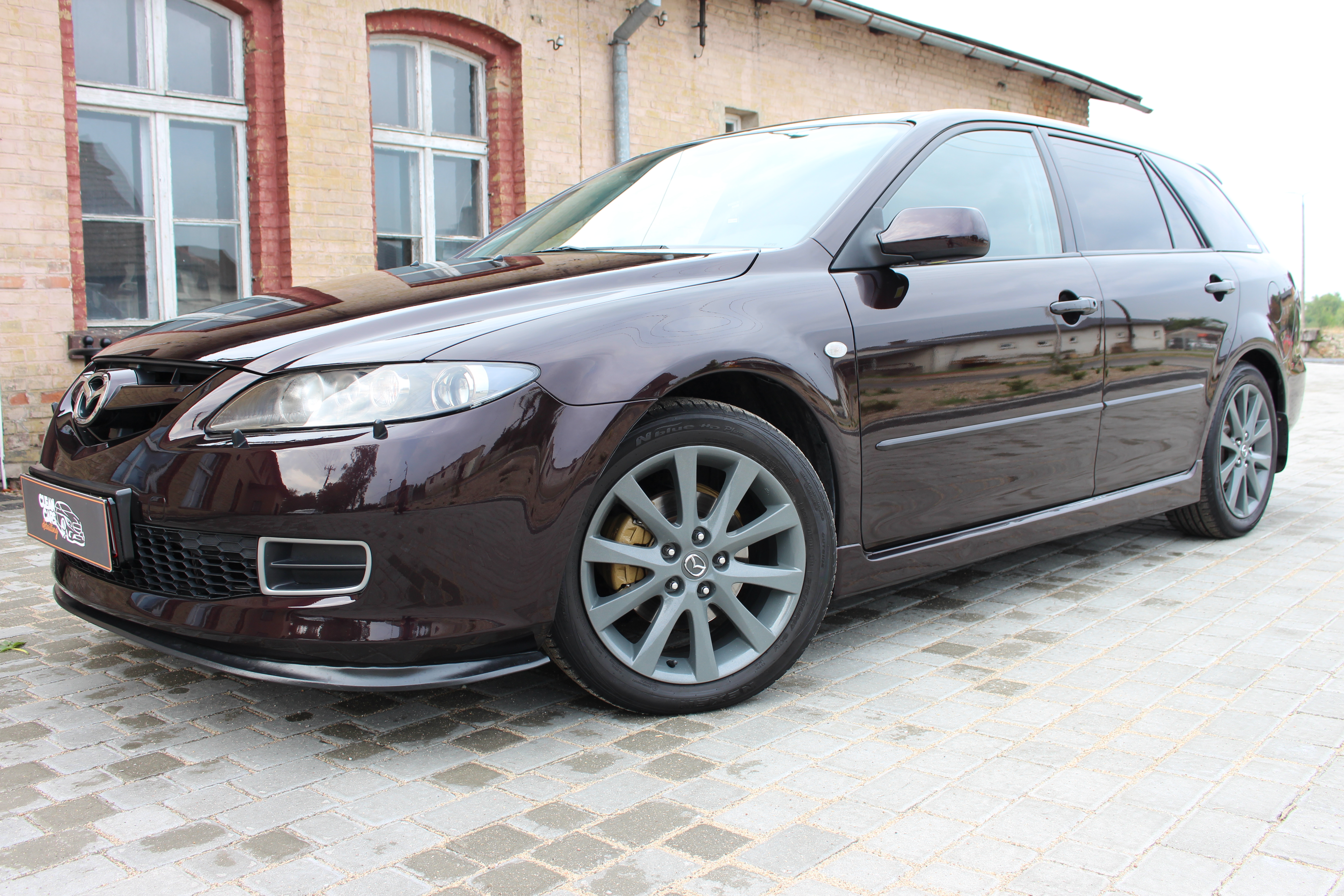

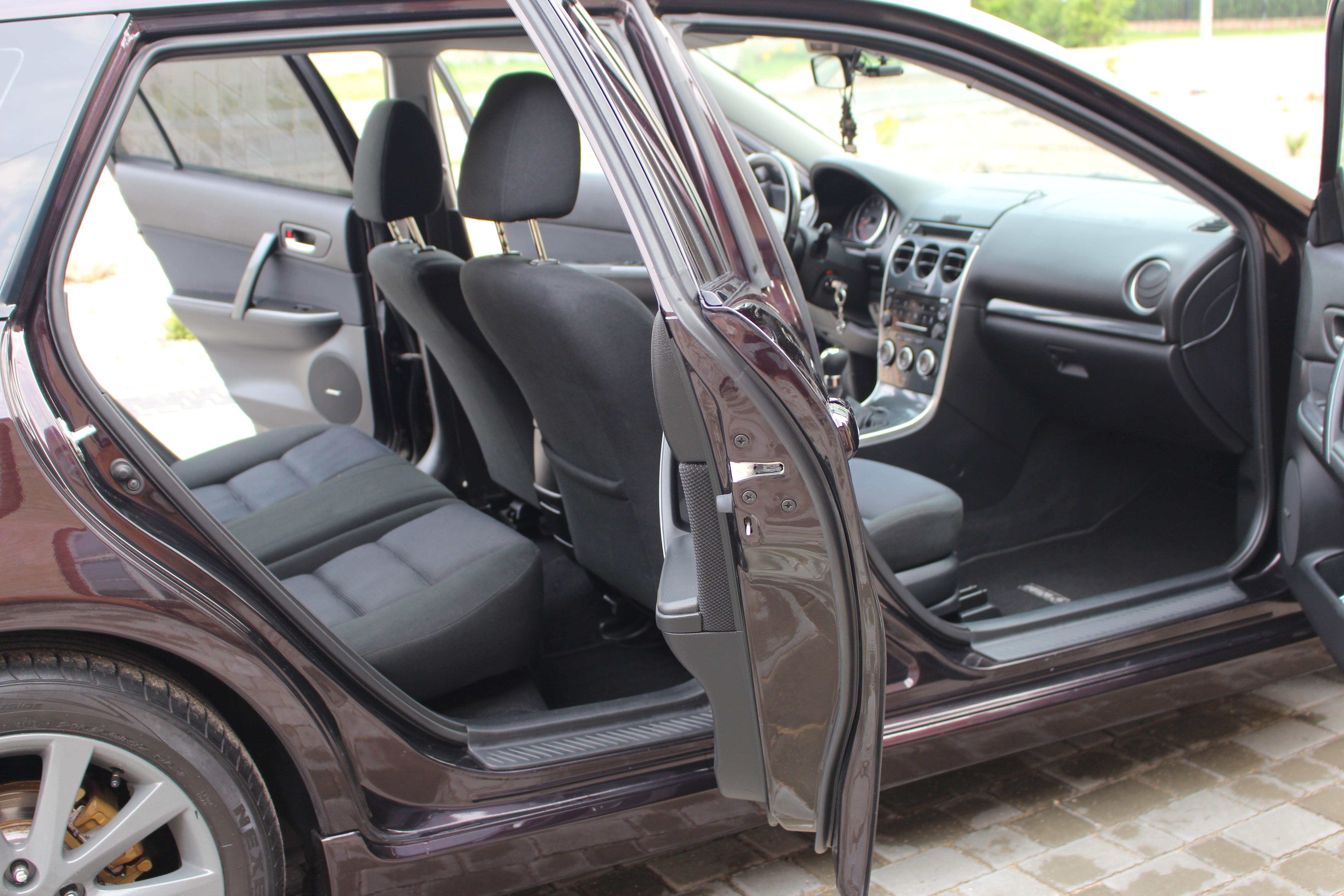

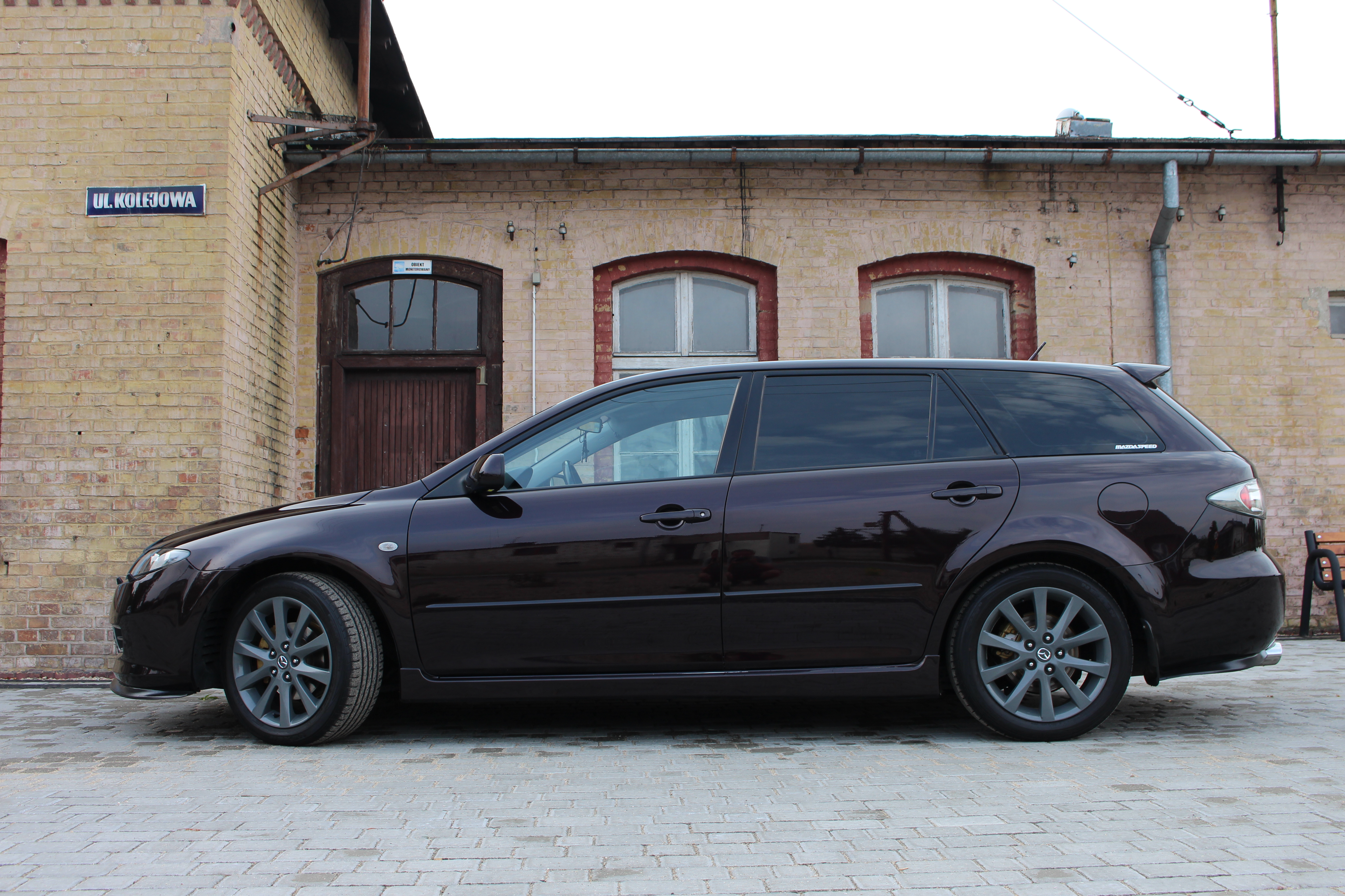

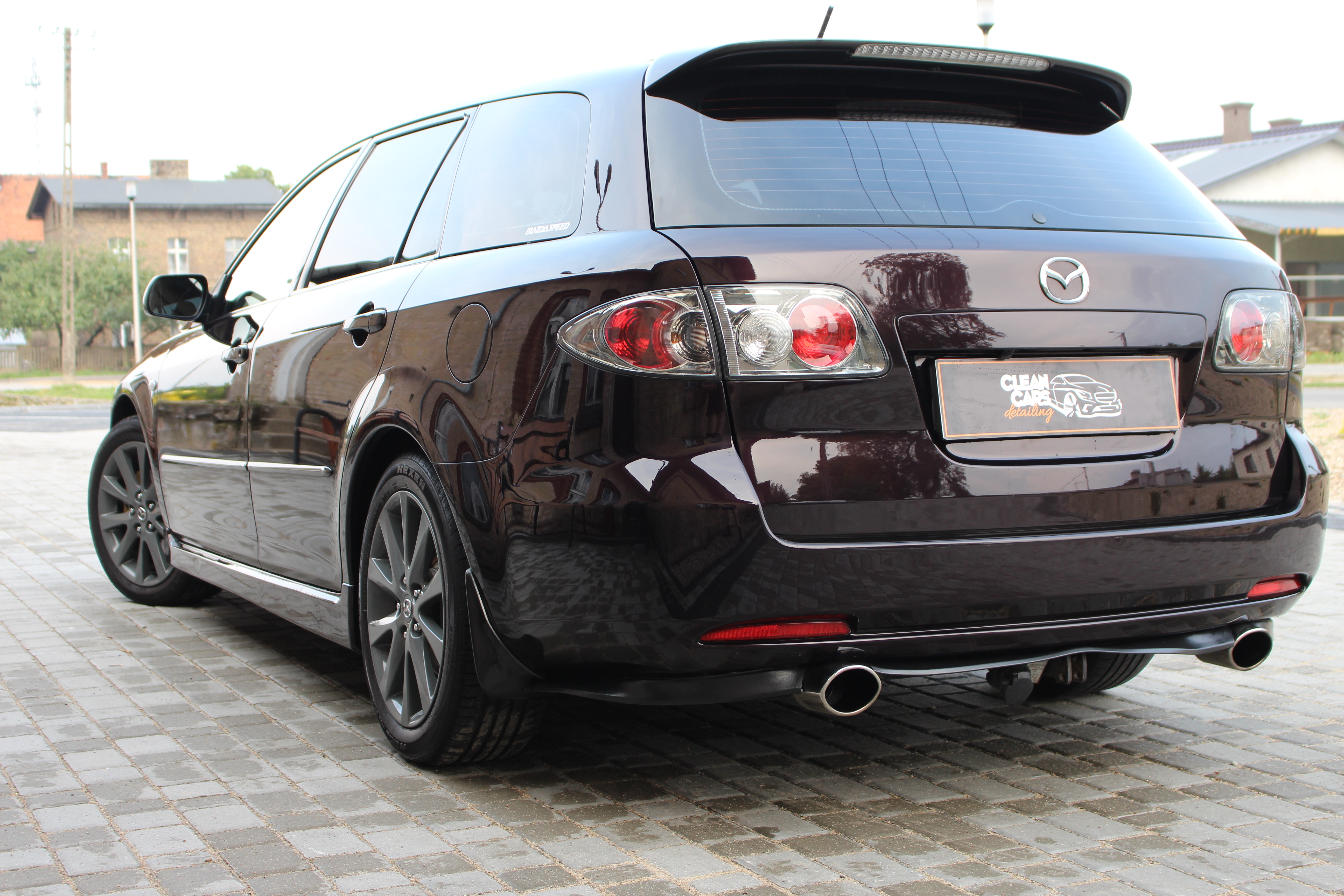

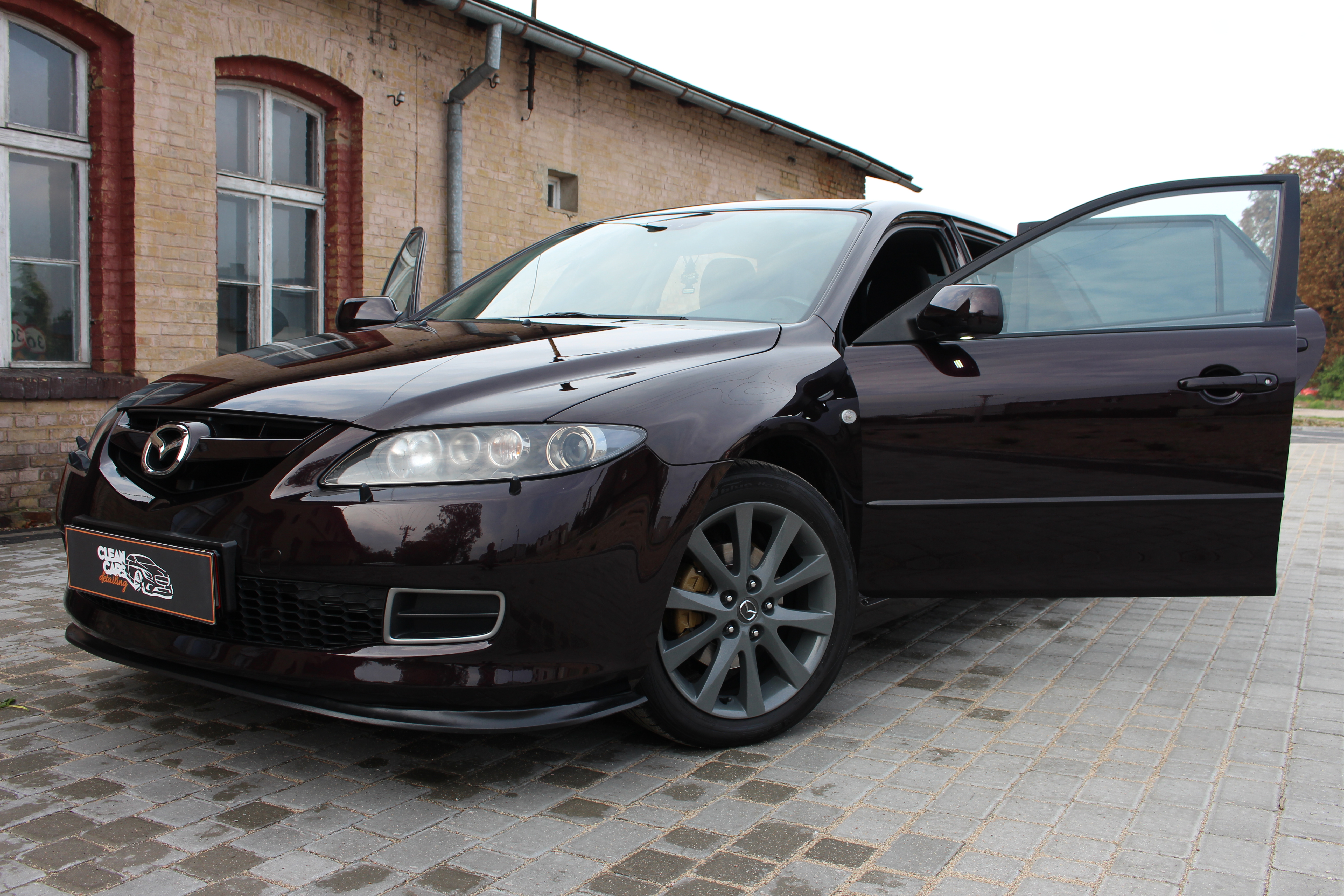

Ale zapuściłem temat strasznie. Minęło 10 miesięcy. A zadziało się sporo. Tak jak obiecałem, wreszcie ogarnąłem sobie lukę w robocie i spędziłem 2 tygodnie non stop na ogarnianiu samochodu pod względem wizualnym. Wcześniej jednak pomalowałem 2 tylne nadkola ponieważ od plastikowych nadkoli wewnętrznych porobiła sie ruda na rancie. Zdecydowałem się też polakierować zderzak i maskę i nakładki na lusterka z tytułu tysięcy odprysków od kamieni. Modyfikacje jakie poczyniłem to usunięcie relingów, usunięcie listwy chrom z drzwi, nakładki na progi i nowa atrapa przód, oświetlenie powitalne w lusterkach. Po 2 dwóch miesiącach od malowania przyszła pora na detailing bez kompromisów. Uzupełnienie odprysków tam gdzie jeszcze zostały, pełna korekta lakieru, nie ma już ani jednej rysy, mikroryski. Lakier jest idealnie gładki i bez skazy. Na to wszystko poszła jedna warstwa powłoki ceramicznej Ultracoat i dwie warstwy kwarcu. A na przodzie auta aby uniknąć problemu z odpryskami położyłem folię ochronną. Zrujnowany finansowo, czekam na wzbogacenie się i może pójdę krok dalej, czyli utwardzenie tylnego zawieszenia i lekkie obniżenie przodu bez zmiany kół na większe. Jednak jazda na 18tkach nie jest komfortowa szczególnie na nierównościach. I korci mnie drobna zmiana mechaniczna w postaci komputera i kompresora.
Zatem kilka fotek:

Postprzez UCASH » 26 sie 2018, 11:05
Zrujnowany czy nie było warto! Auto wygląda jakby z salonu dopiero wyjechalo <boje się>
" na przodzie auta aby uniknąć problemu z odpryskami położyłem folię ochronną." możesz coś więcej o tym powiedzieć jak to działa i jak się to nakłada bo w tych tematach jestem zielony a też prędzej czy później czeka mnie malowanie zderzaka i maski bo jak się tak człowiek przygląda to jest co poprawić :|

Postprzez piszczek » 26 sie 2018, 11:15
UCASH napisał(a): na przodzie auta aby uniknąć problemu z odpryskami położyłem folię ochronną." możesz coś więcej o tym powiedzieć jak to działa i jak się to nakłada bo w tych tematach jestem zielony
generalnie nikt raczej samemu bez odpowiednich narzędzi i szkolenia tego nie zrobi. Folia ma grubość 100 mikrnoów czyli tyle co lakier. Czyli jest na tyle gruba i chroni przed odpryskami. Lakier jak dostanie strzał po prostu pęka. A folia tworzy całość i nic się jej nie stanie. Stłuczka to co innego. Jest wtedy po folii dlatego warto się ubezpieczyć. Ja mam AC i dopisałem folię i ceramikę do wartości auta. Są to duże koszty i szkoda to stracić jak się nie daj Boże gdzieś stuknie. Folia jest docinana na wymiar elementu i klejona i tyle. Aaa no i jeszcze folia ma właściwości samoregenerujące. Czyli pod wpływem temperatury znikają mikrozarysowania a nawet takie głębsze od szczotki.

Postprzez UCASH » 26 sie 2018, 18:13
Mega sprawa nigdy o czymś takim nie słyszałem tym bardziej szacunek teraz masz prawie pancerne auto :D

Postprzez Nightfall » 26 sie 2018, 18:57
Autko na żywo naprawdę meega zadbane A kierowca pozytywny na Maxa i ogarnięty :P
