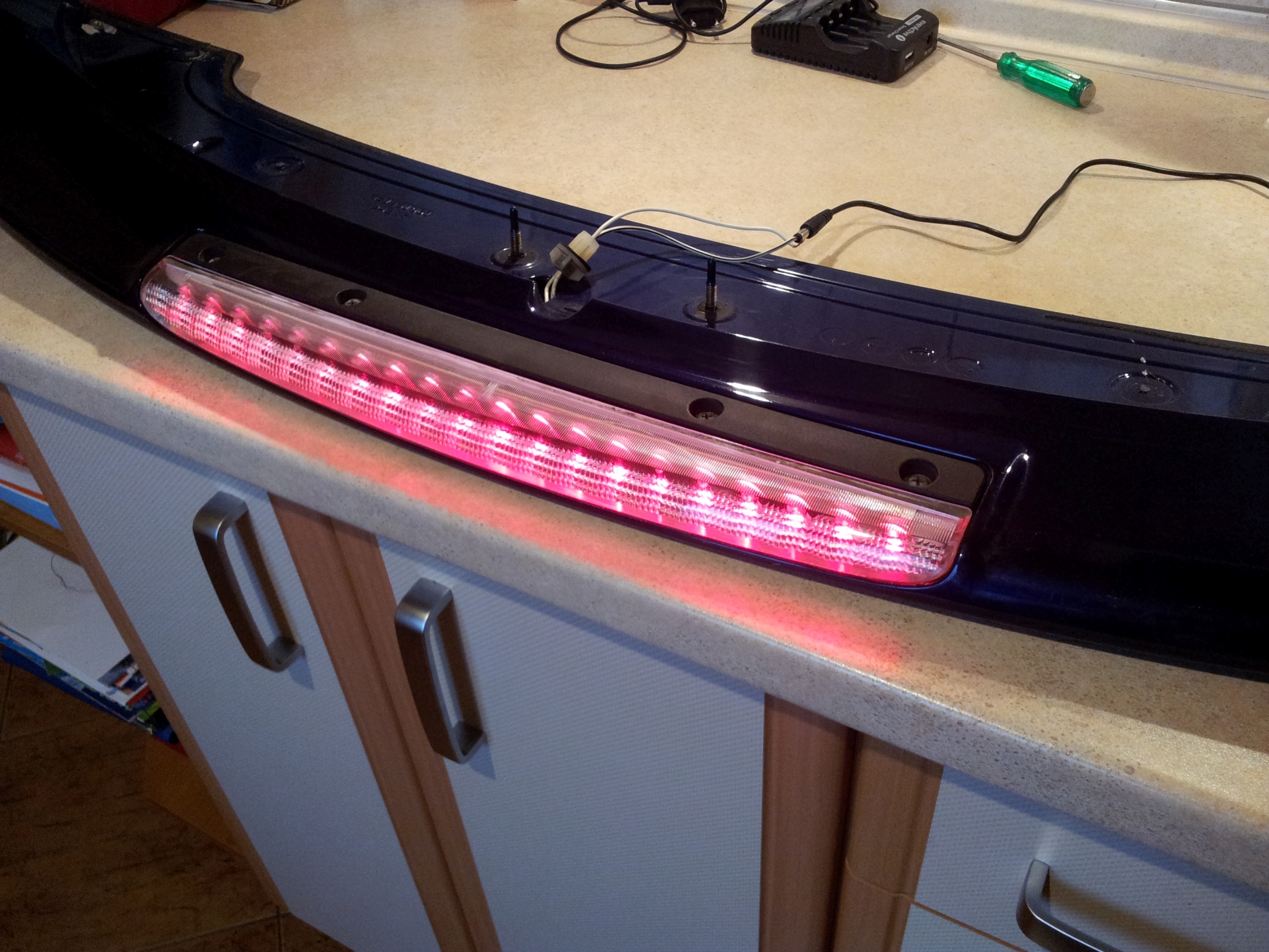

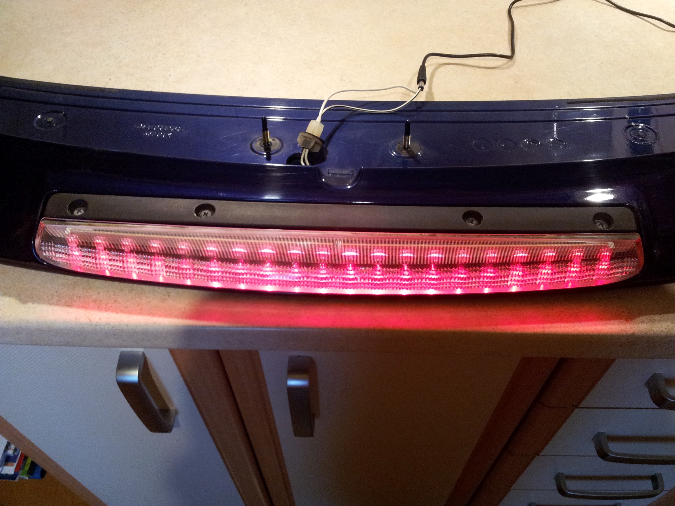

Lotka dojechała. Obecny stan – nienajgorszy. Nie dzieje się z nią nic czego lakiernik nie byłby w stanie wyprowadzić. Światełko stop-u działa poprawnie. Teraz tylko oczekiwanie na wiosnę pozostało :D
Tak się tylko zastanawiam nad montażem. Z tego co widzę to wszyscy montują na śruby. A co myślicie o taśmie montażowej 3M? Wytrzyma to? Ktoś może tak montował? Mimo wszystko trochę mi szkoda dziurawić autko ;P

Jak nie jezdzisz z dużymi prędkosciami to może by było ale ja bym nie ryzykował zerwaniem lotki, ja mam zamontowaną na 4 śruby po bokach, a na środku na klej, a te dwa bolce obciąłem bo przymierzyć było zle, ale wybór należy do Ciebie <spoko>

Właśnie nie wiem jak to najplepiej rozwiązać. Te 2 środkowe bolce chyba też pójdą out a po bokach faktycznie są miejsca na 4 śruby. Pomyślę na spokojnie i poczytam. Mam jeszcze trochę czasu.

Gienek jeszcze na całośc klejem i będzie <spoko>

Ja mam tylko na boczne śruby i jest cacy. Bolce tez obcialem bo do przymiarki przeszkadzały :D

Gejsza ma na kleju i też jest cacy

Pod zadnym pozorem na calosci klej!!!! Zrobiłem tak sobie w Fabi i teraz od naprężeń spoiler popękał miejscami <glupek2>

Moja lotka ma obciete bolce i tylko na klej, trzyma się idealnie.

możesz dziurawić, tylko przy montażu otwory dookoła jakimś klejem objedź, żeby woda się nie dostawała i będzie git <spoko>

U mnie 4 dziurki są, i tak tego nie widać a mam 100% pewność że lotka gdzieś nie odfrunie hahaha

Dokładnie np klejem do szyb i mozna punktowo nim tez dać,ale śruby obowiązkowo musza byc <spoko>

A ja swoja przymocowałem tak jak fabrycznie na 4 sruby po bokach i dwie na srodku ,dodatkowo wywierciłe otwór na przewody ,sadze ze nie obrazajac nikogo wymyslił to ktos mądrzejszy od nas otwory zabezpieczyłem farba a w koło srodkowych srub i przewodów nałozyłem silikon zeby woda nie dostawała sie do wewnatrz klapy :D :D

Dokladnie <spoko> jestem za tym aby montowac tak jak fabryka nakazała,potem przynajmniej nie ma przykrych niespodzianek <spoko>
