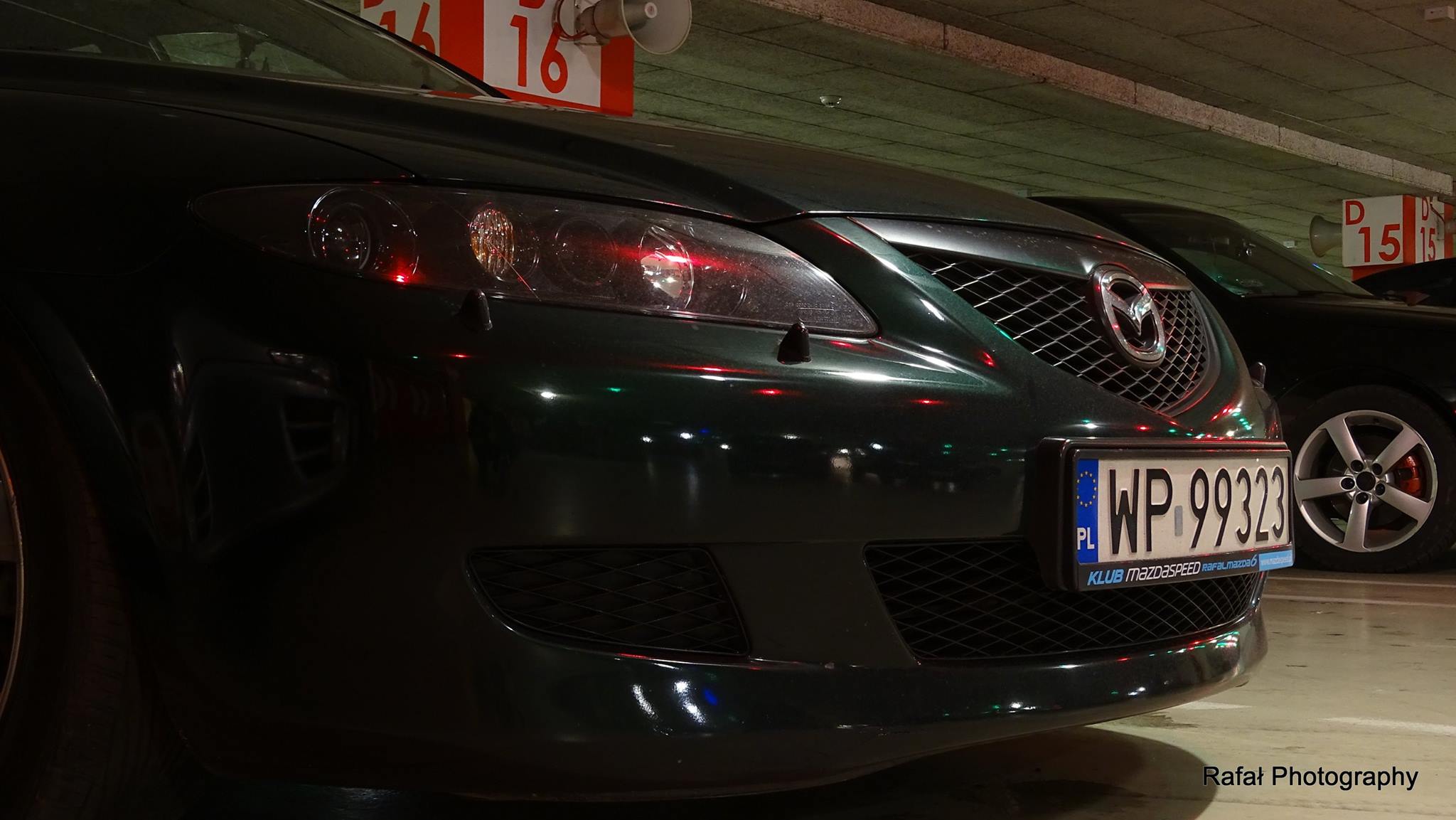

poza wyżej wymienioną awarią xenonów nic się nie dzieje :D Madzia nadal na letnim setupie, ale niebawem nadejdzie ta chwila, że to się zmieni <oczy> aktualnie Zielona troszkę brudna, gdyż aura jest niesprzyjająca :P
zdjęcia z wczoraj :D
