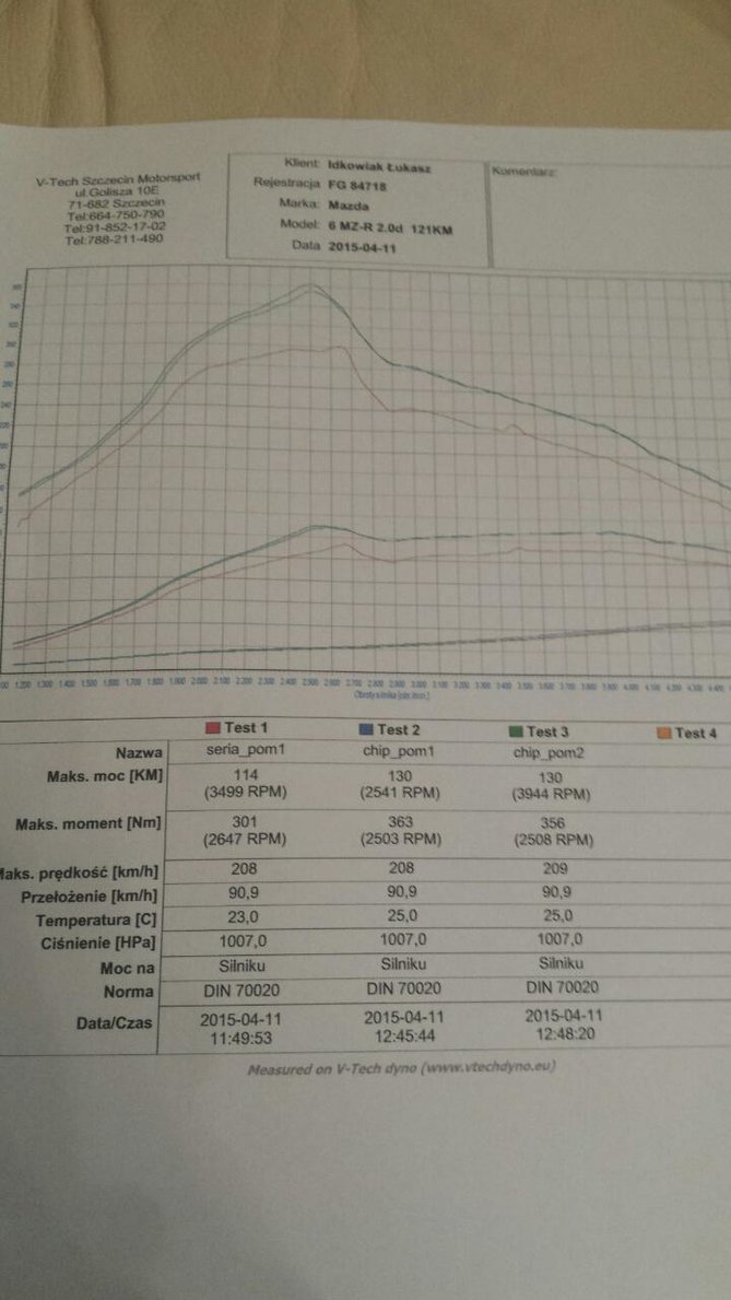

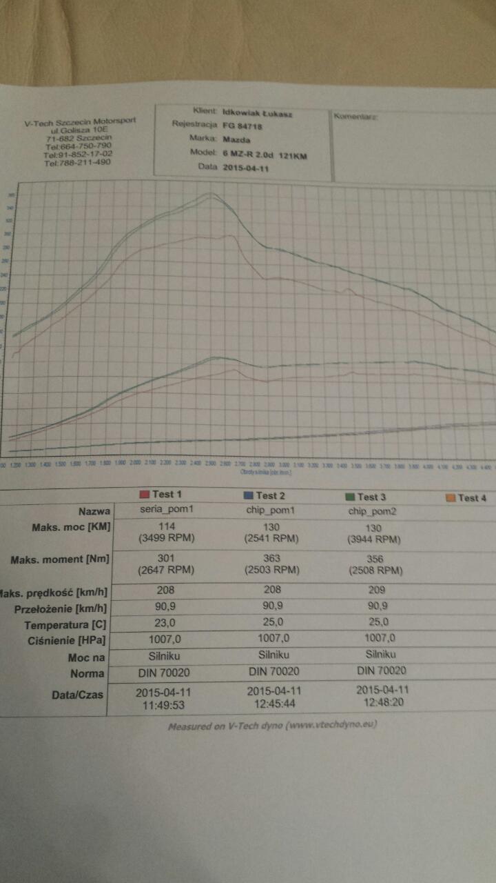

Postprzez Nightfall » 11 kwi 2015, 21:01
Dobra wiec tak :)

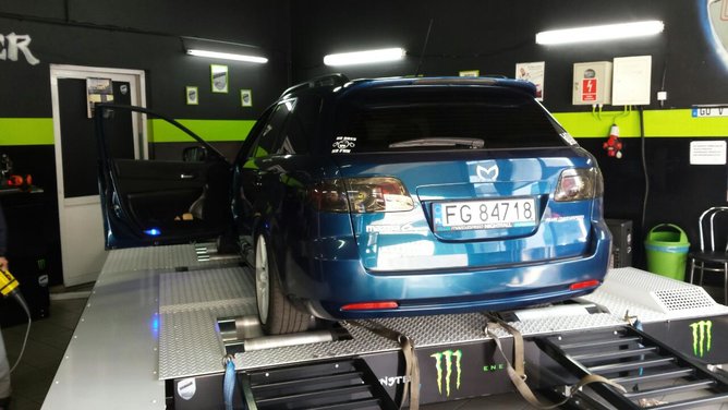

Dzisiaj odwiedziłem firmę V-Tech w Szczecinie.
Pierwszy pomiar wykazał 114 koni i 301 Nm. A dodam że przed wywaleniem Dpf'a było 123.
Po zrobieniu chipa moc wzrosła do 130 koni i 363 Nm.
Czyli troszkę odzyskałem z mocy :D
Czyli nie jest to mój zamierzony efekt bo celem było 150 koni. Ale wszystko rozchodzi się o ten emulator :| Bo on mi blokuje mój cel <rotfl>
Musze wgrać mapę pod Dpf'a i wyczyścić Egr,sprawdzić szczelność układu i wtedy te 150 koni będzie napewno.
Koszt chipa 1200 zł a koszt mapy pod Dpf'a w pakiecie 800 zł.
Czyli jeszcze czeka mnie wydatek.
Teraz czuję się ten większy moment bo auto aż się rwie i lepiej przyspiesza <serduszka>
Tak więc do zlotu postaram się żeby było te 150 kucy <jupi>
Dostałem certyfikat oraz wykresy

Koleś mówił ze bardzo ładnie mi ta turbinka wkręca :) i ze ogólnie mam bardzo żwawe autko.
Takze będzie hulac :D

Jeszcze te wężyki od podciśnienia trzeba sprawdzić bo tak trochę czytam co może być przyczyną ubytku mocy.
Ale zabiorę się za to w wolnej chwili albo podrzucę autko moim nadwornym mechaniorom niech go sprawdza całego
Moje auto na fejsie dzięki Zdravkowi ale mi się tam osobiście nie pali :P hahaha
Postprzez wilusjdm » 11 kwi 2015, 22:10
Ogółem słaby wynik, lepiej było przygotować auto pod program i teraz problem byś miał z bani.
EGR, Overboost (wężyki idące z niego) to podstawa przed takim zabiegiem o reszcie nie wspomnę :D
