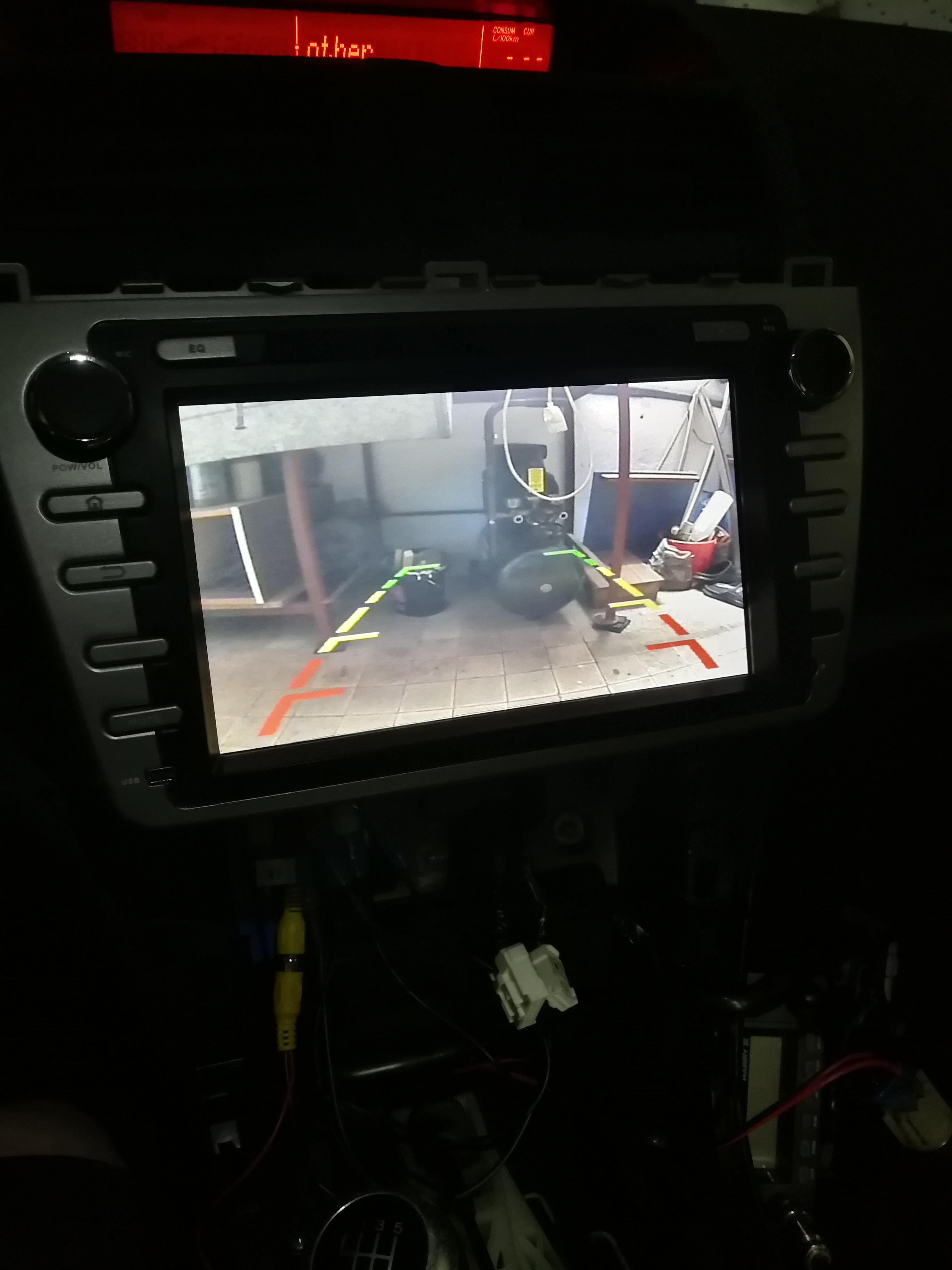

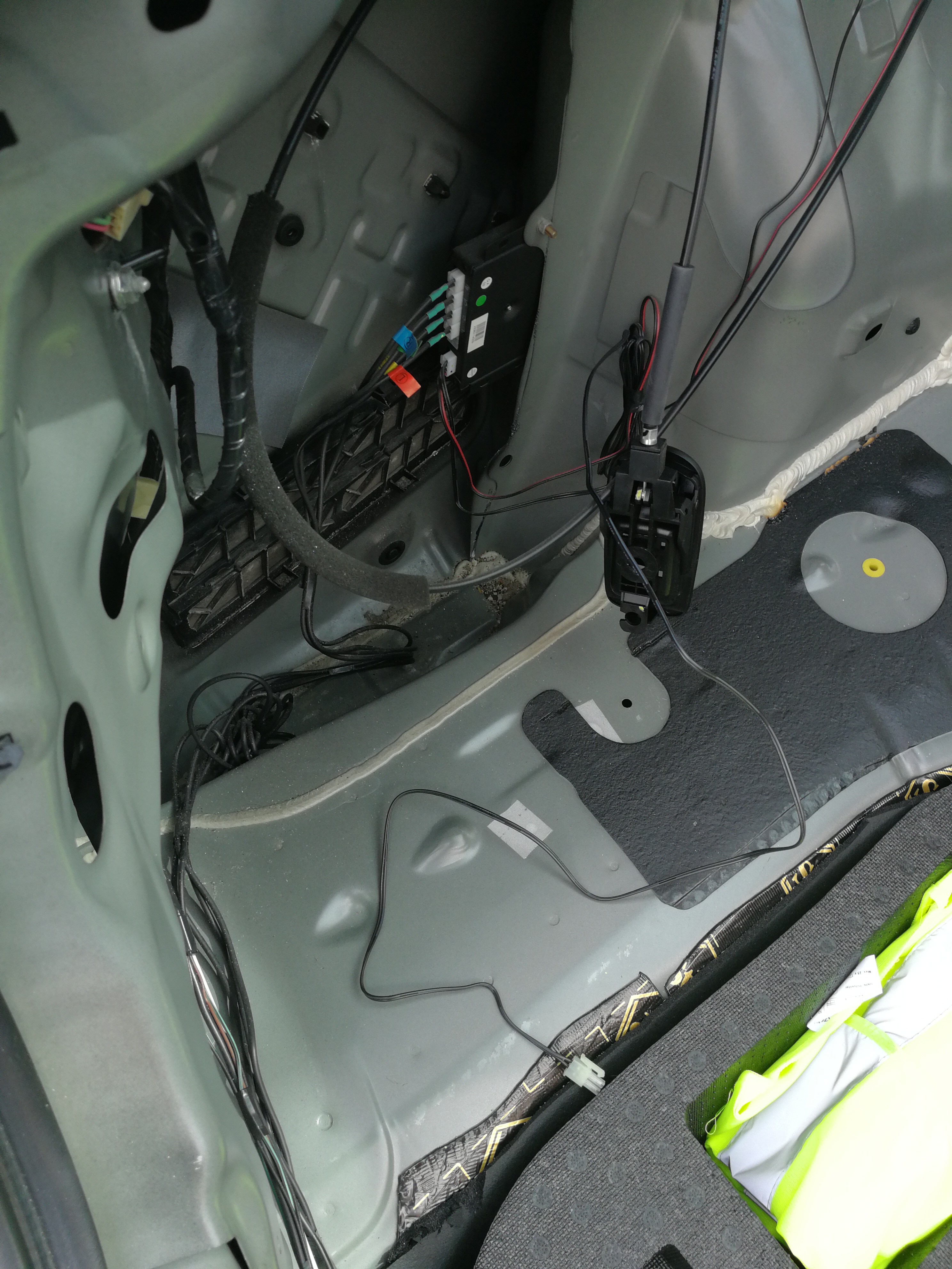

Postprzez marek219 » 24 kwi 2018, 07:31
Wleciał kolejny mod powiązany ze stacją :) wcześniej nie było kiedy tego robić i brał chęci :D

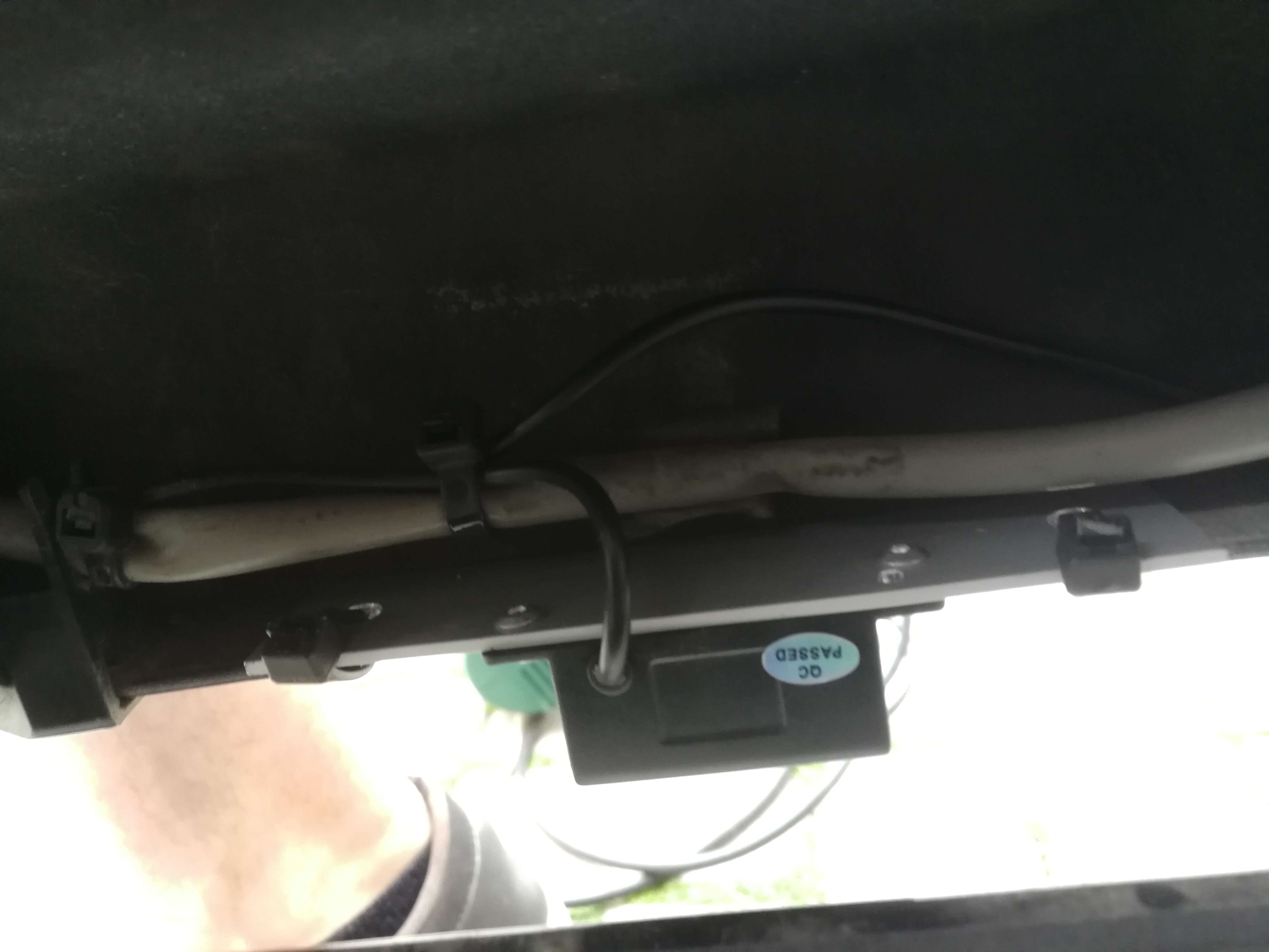

Kamera z tyłu zamocowana :) teraz jak będzie więcej czasu zostanie wygłuszenie i kamera z przodu jeszcze :)
Jeszcze złapała mnie burza pod koniec, całe szczęście złożyłem błotnik i lampy przed nią.
Kamera działa nawet fajnie :) przydatny bajer, oczywiście kamera uruchamia się w sekundę po wrzuceniu biegu wstecznego. Także wszystko jest jak ma być :)
Dodatkowo zamontowałem ramkę ze starego radia i pod stacja nie ma pustej przestrzeni. Wszystko jest ładnie zakryte.

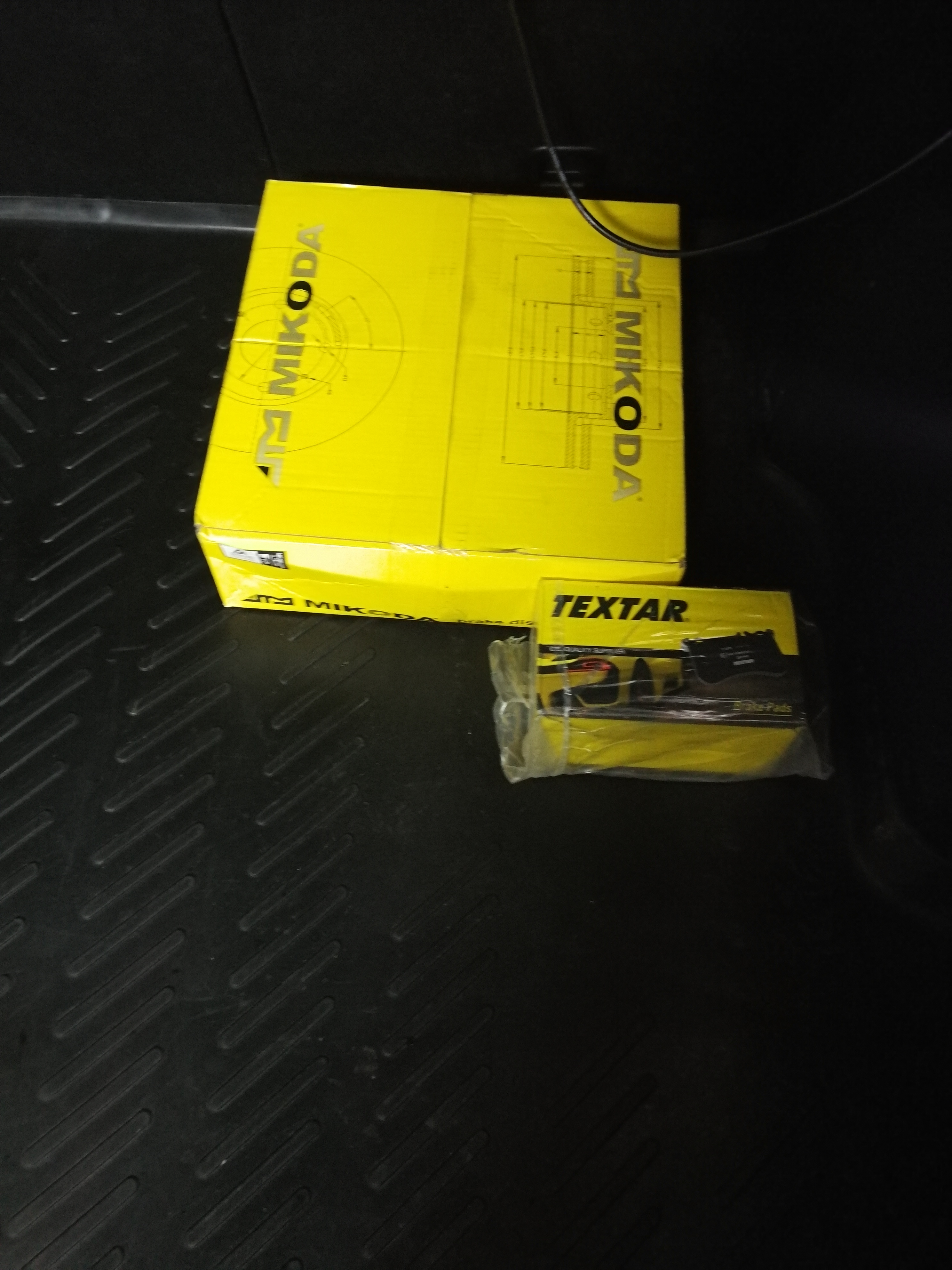

Założone zostały mikody i klocki textar. Sprawdzone na starej babci i nie było z nimi problemu :)

Mikody dobry wybór w połączeniu z textarem. Jakość vs cena = zadowolenie + reszta złotków która zostaje w portfelu hahaha <spoko>

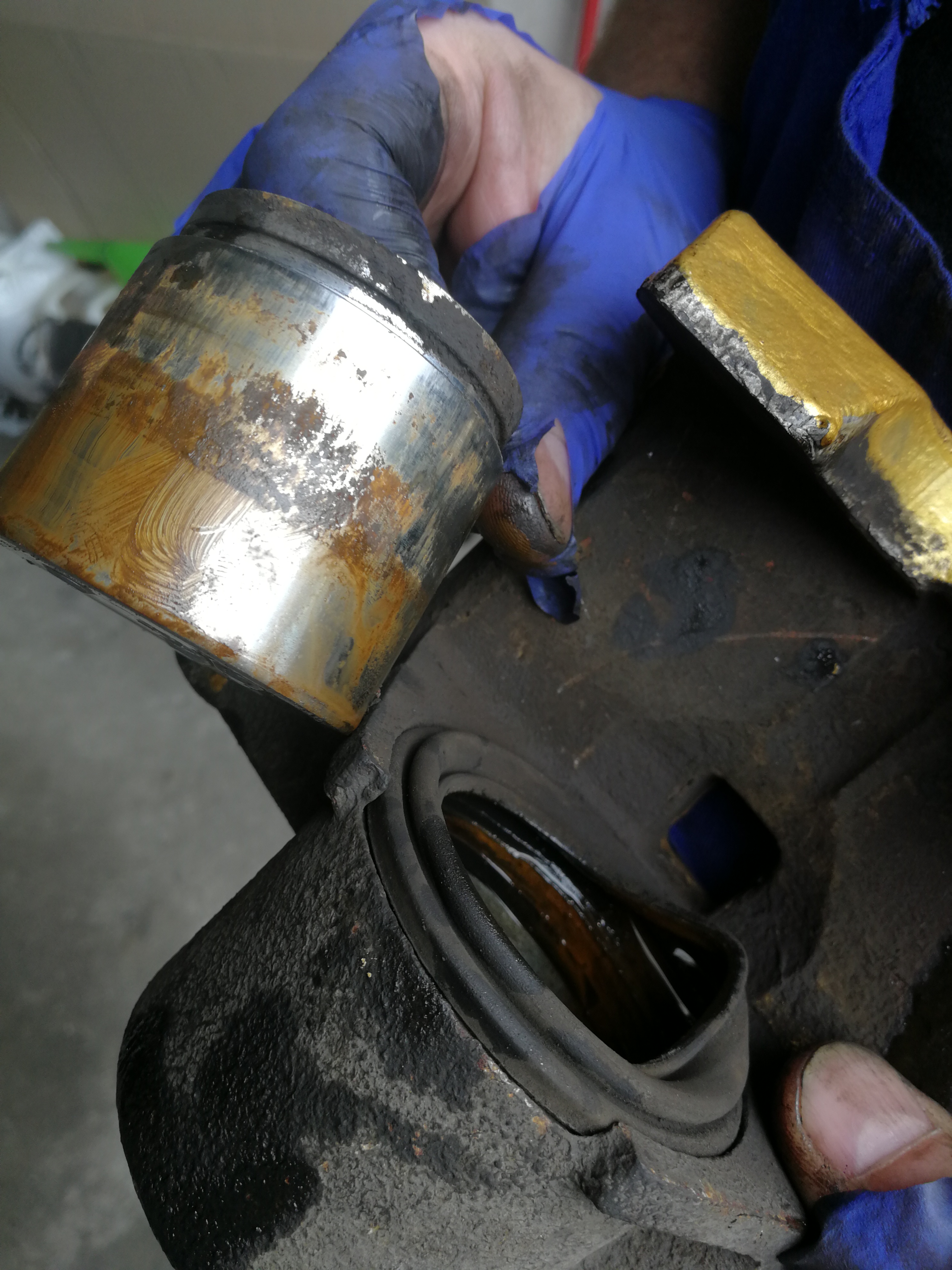

No i dziś dzięki pomocy Mirka przegląd przeszły hamulce, które miały być robione. Po wymianie hamulców dalej coś tarło. Wyczyszczone zostały blaszki i nasmarowane prowadnice. Dodatkowo atrakcją był prawy tłoczek, który stawiał czynny opór przy składaniu.
Podobno zostały wymienione zestawy naprawcze w zaciskach obu.
No dobrze, że już wszystko już działa ładnie sprawnie i jest w końcu zrobione porządnie.

Szkoda że tylko jako kolejna pozycja na fakturze. To co zobaczyliśmy z Markiem jak wyjąłem tłok z zacisku przeszło najśmielsze oczekiwania. Jak warsztat mógł pójść na bezczelniaka do tego stopnia <glupek2> <glupek2> <glupek2> Takie śmiecie psują tylko renomę uczciwym niezaleznym warsztatom. Ale co tu będziemy się rozpisywać jak program "będzie Pan zadowolony" jest idealnym miejscem dla takich patałachów. Marek powinieneś wrzucić na forum dane tego exklusiv garage. Kolejny przykład że trzeba być Adamem Słodowym przy swoim aucie. hahaha hahaha

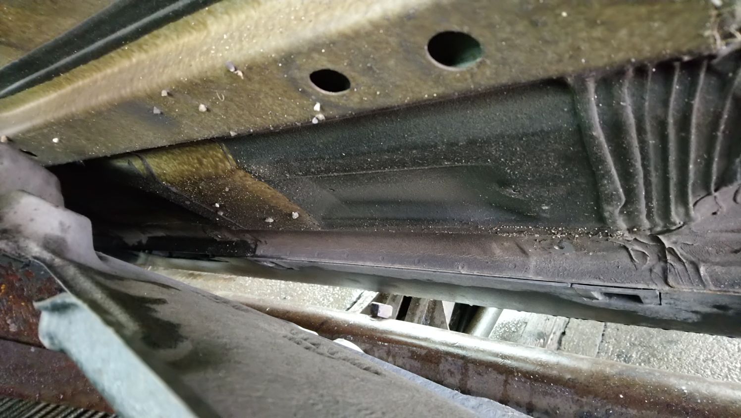

Mazda ostatnio dostała kolejny pakiet spa. Tym razem podwozia :D no i jak się okazało nie ma do czego się czepiać :) prawdopodobnie i tak wleci antykorozja na zimę, by nigdy nie pojawiły się tam ślady rdzy :)
Ktoś już kiedyś zastosował tutaj antykorozje :)
Dlatego na zimę się ją poprawi :)
