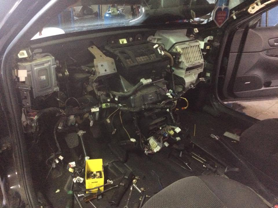

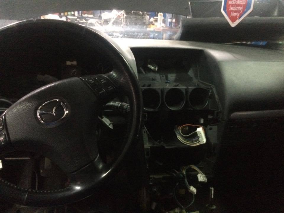

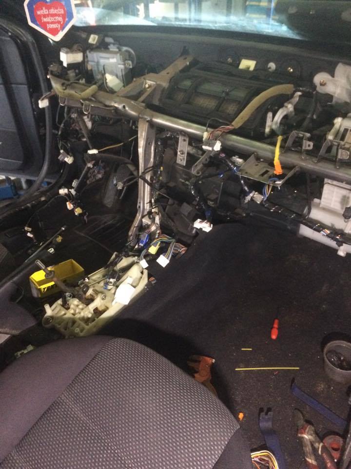

Złożyłem auto, postawiłem na kołach, próbuję odpalać i... KICHA. Rozrusznik nawet nie kopnie. Szok i chwila paniki pod tytułem "co ja spierniczyłem?". skończyło się na ponownym wywaleniu skrzyni. Powód był prozaiczny – przedlift mając cięższe, grubsze koło zamachowe, miał je przykręcane do wału bezpośrednio śrubami, polift – posiadał podkładkę dystansującą, która w zestawie nie leżała. Śruby były przez to za długie i zblokowały wał na amen. Podkładka znaleziona, silnik się kręci. Złożenie auta i wojna z linkami.

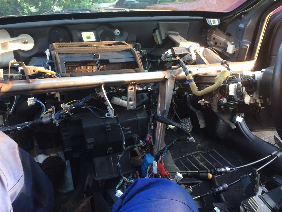

Najpierw przystąpiłem do demontażu w dawcy
Potem rzuciłem się do rozbiórki u siebie:
Niestety trzeba było wyjąć więcej niż chciałem:
Etap wymiany samych linek pominę – zgodnie z dowcipem o pomijaniu wulgaryzmów po uderzeniu się młotkiem w palec (no to nic nie powiedział) ;)

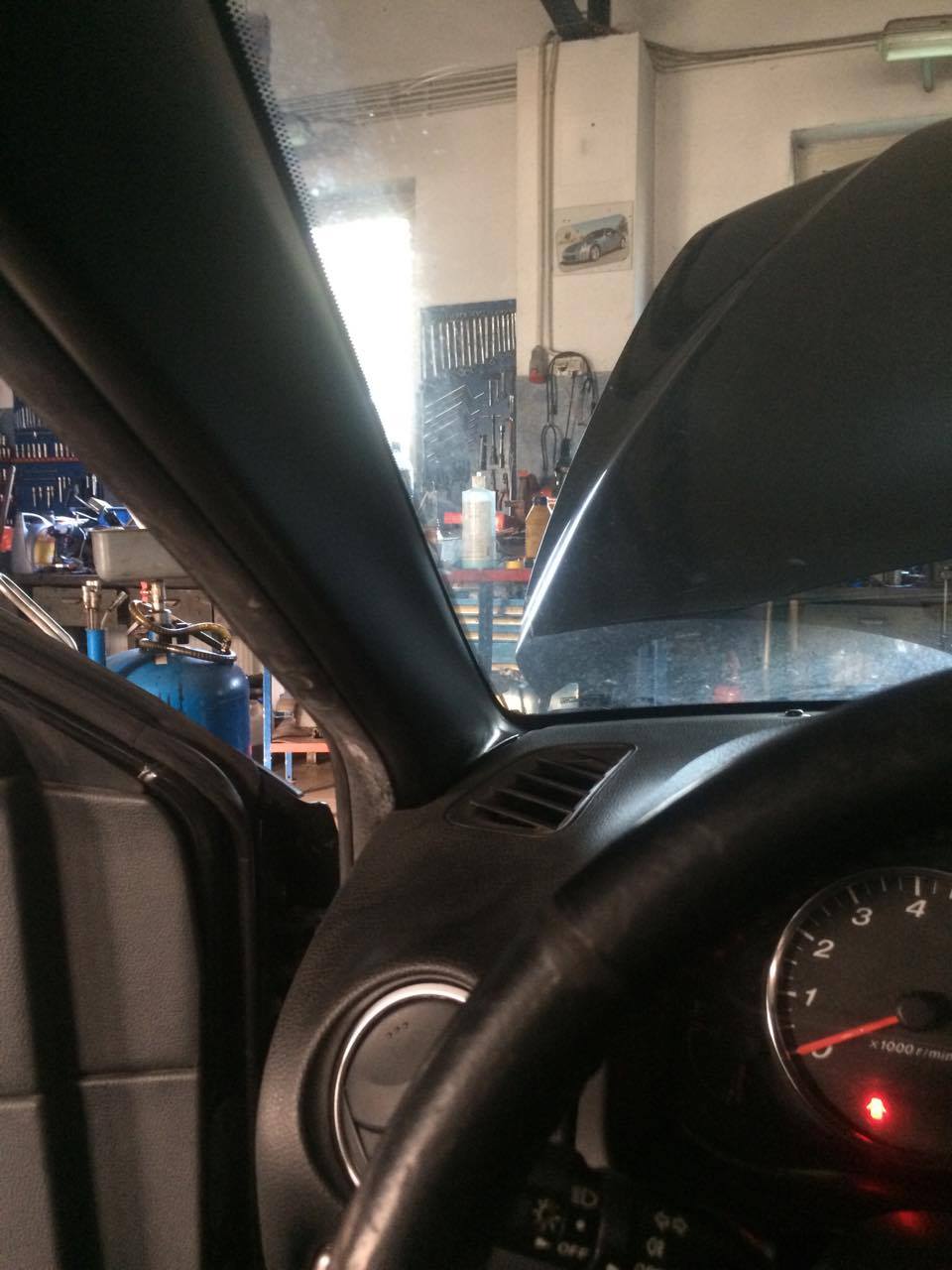

Kiedy osiągnąłem ten etap, byłem już całkiem szczęśliwy...

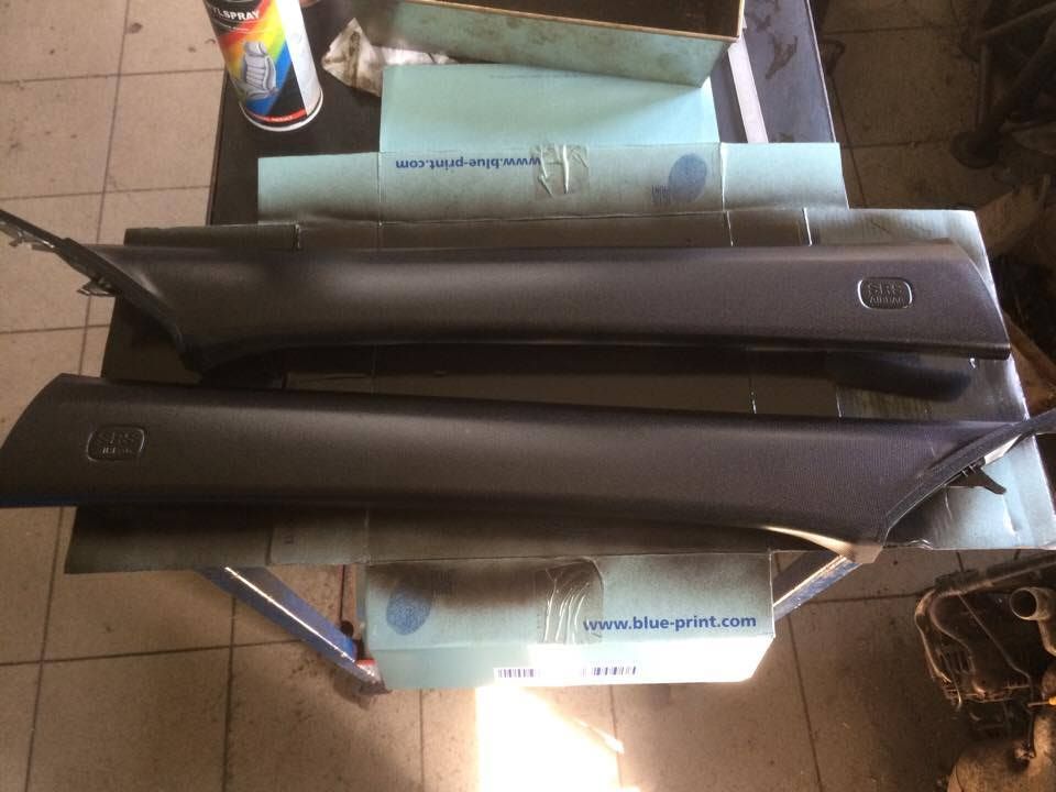

W trakcie robót wpadłem na pomysł, że fajniej będzie po przyciemnieniu pewnych elementów i tak narodziła się idea czarnych słupków.

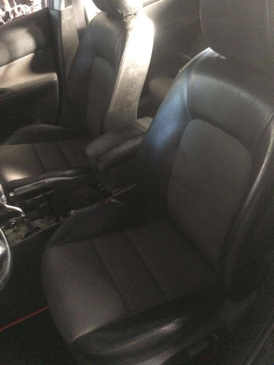

Stoczyłem małą wojnę z fotelami, czego efektem są dwa elektrycznie sterowane fotele z przodu. Wystarczyło przeciągnąć plus od lewego fotela do prawego i przepinować nawzajem dwa środkowe piny we wtyczce u pasażera :)

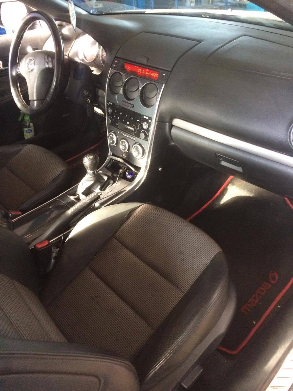

Na koniec, dzięki instrukcjom na forum, przełożyłem jeszcze poliftową konsolę i wyświetlacz wraz z angielskim tunelem środkowym :)
