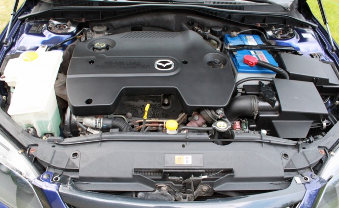

W weekend był wypad na działkę, więc i przy aucie trosze porobiłem. Poza standardowym sprzątaniem, doszło mycie silnika <rotfl>
I tak wiem... śruby walą po oczach, ale coś z tym zrobię w niedalekiej przyszłości :P

Celin napisał(a):mycie silnika
Chce umyć w swojej Madzi silnik, ale mam jakieś obawy, możesz opisać jak myłeś i czy nie było problemów z odpaleniem ?
Postprzez Celin » 25 maja 2014, 23:14
Starałem się każde złącze elektryczne zabezpieczyć przy użyciu folii aluminiowej. Dodatkowo zabezpieczyłem wlot od powietrza pod kopułką filtru powietrza. Potem całość spryskałem APC. Przeleciałem pędzelkiem. Odczekałem kilka minut i spłukałem wodą z węża ale przy użyciu końcówki z rozpylaczem. Suszenie sprężonym powietrzem, potem wycieranie i odczekanie kilka godzin. Nie zaleca się odpalać od razu po myciu. Oczywiście mycie na zimnym silniku, inaczej możesz uszkodzić silnik.

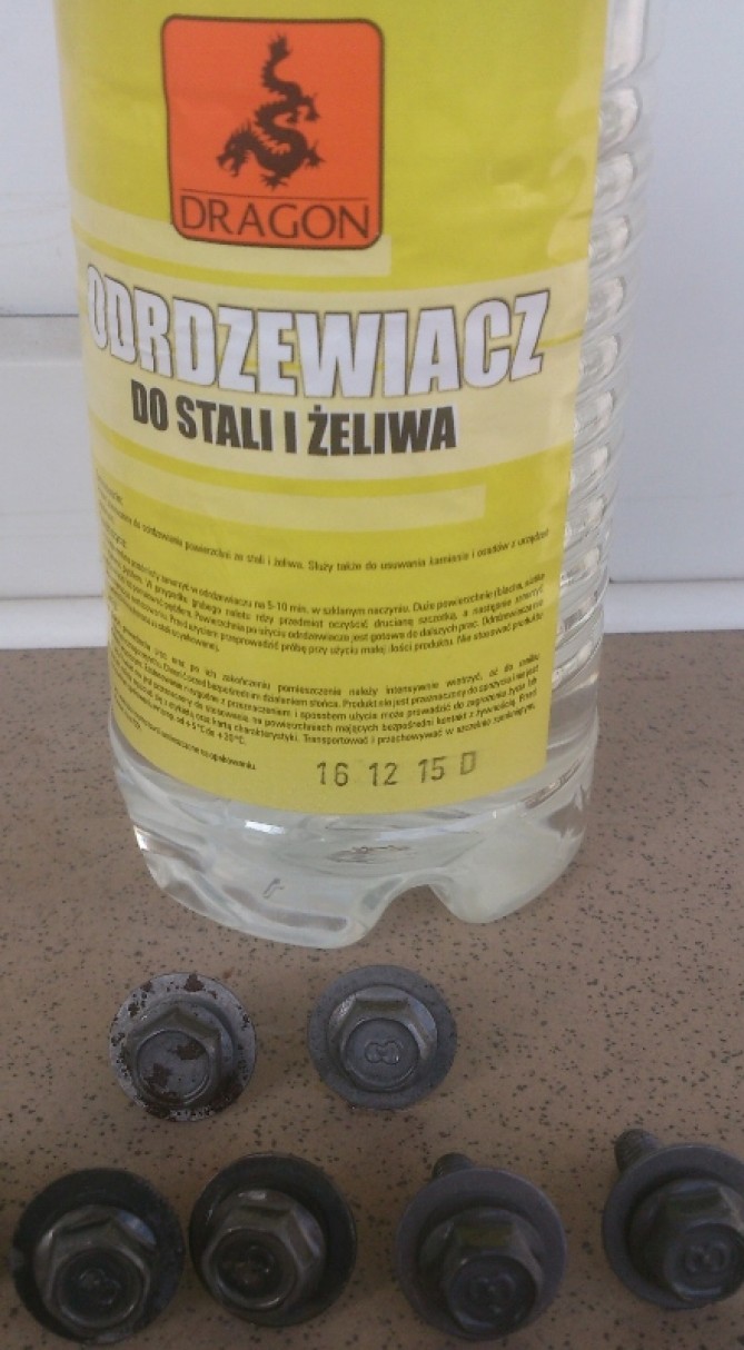

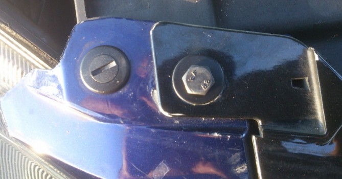

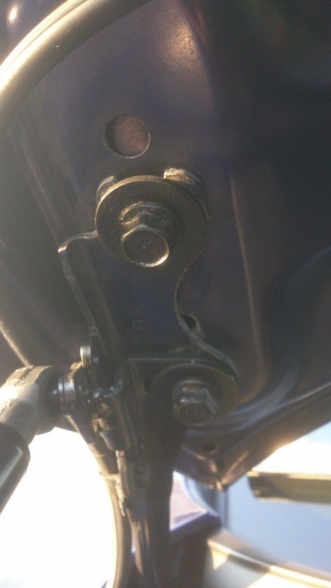

Dwa dni temu trochę popracowałem nad śrubami pod maską. Po myciu silnika strasznie ta rdza waliła po oczach. A teraz? Sami oceńcie. Pamiętacie te śruby do mocowania maski z siłownikami ? :)

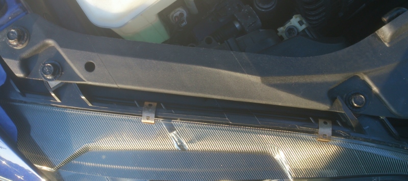

Do tego wymienione spinki koło grilla oraz nowe śruby do grilla, teraz nie powinno być problemu <glupek2>

Postprzez xRafalx » 29 maja 2014, 21:07
Fajnie wyglądaja takie ładne śruby ;) brawo <spoko>

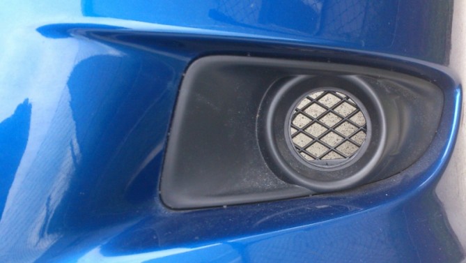

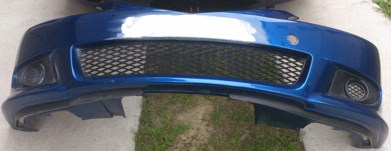

Zderzak odebrany, otwory już wyrównane <jupi> Teraz tylko lakiernik <spoko> I tak jak poprosiłem, przerobiono zaślepkę halogenu na wlot IC <rotfl>

Postprzez matthies » 30 maja 2014, 14:08
dokąd powędruje tablica?
A ten wlot, to mógłbyś co bardziej fektywnego znaleźć, tak żeby ten otwór był i większy i bardziej łapiący powietrze ;)

Postprzez Celin » 30 maja 2014, 14:36
Tablica na razie nie chcę zdradzać. Póki co będzie pewnie tymczasowoja spinki do kratki. Co do wlotu to będzie wystarczająco. Standardowy też ma niewiele dziur.
