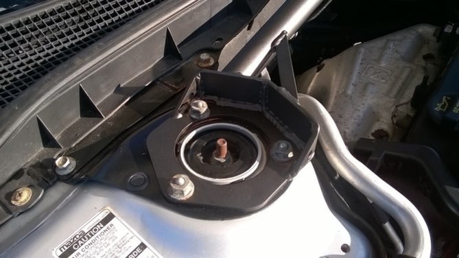

Postprzez WisniaUs » 25 mar 2015, 00:20
Pod maską na prawym kielichu(strona pasazera) powinna byc naklejka ile czynnika ma wejsc.Przynajmniej moja werja US tak ma.Mamteraz tylko taka fotke naklejki na kielichu.
Tutaj widac kawalek naklejki i tam wszstko pisze
