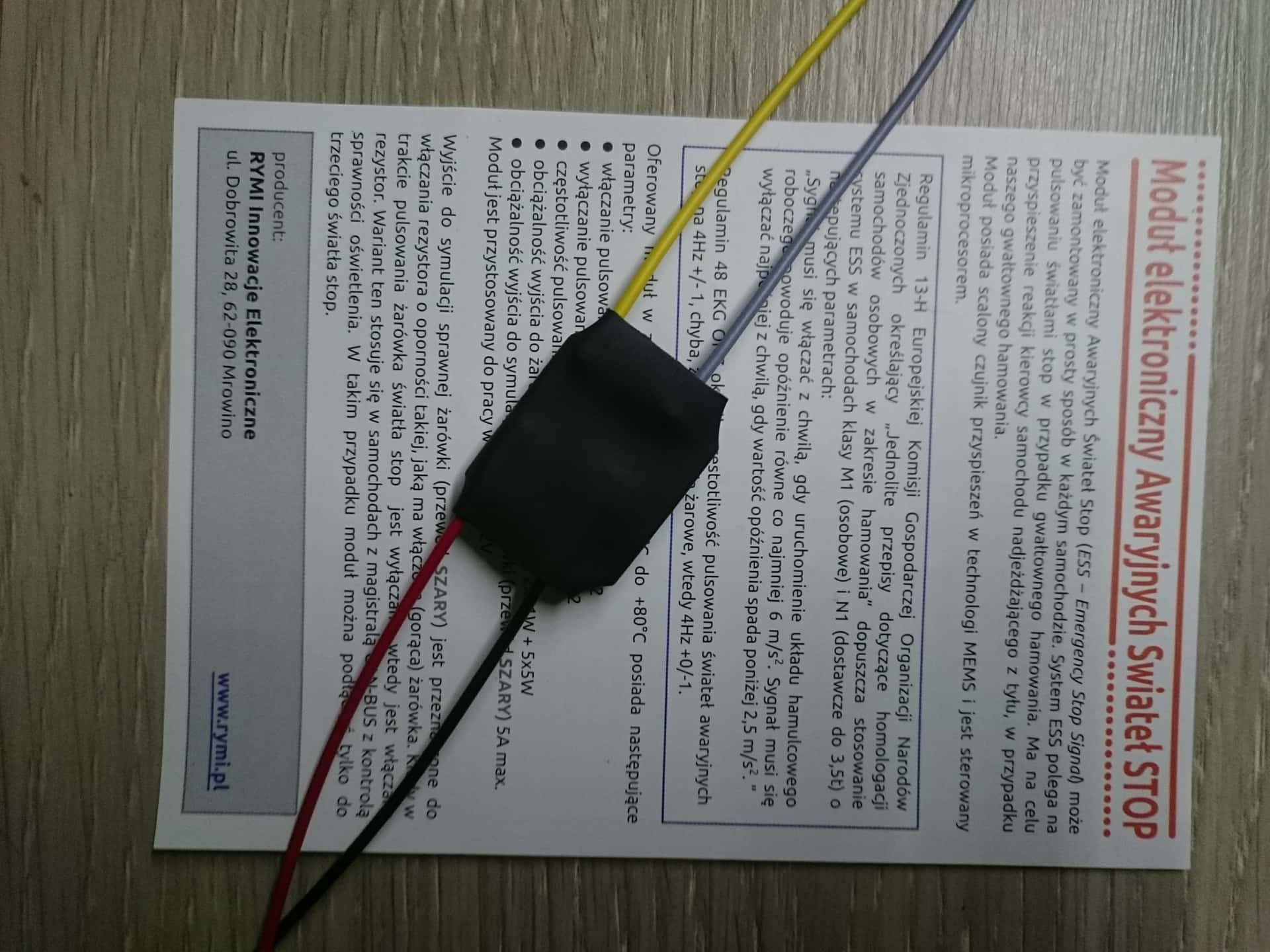

Postprzez em_dzej » 10 kwi 2017, 09:55
AloHa
Nowy miesiąc nowe modziki <faja>
Na pokładzie Gejszy wylądowały :
-Moduł elektroniczny Awaryjnych Świateł Stop (ESS – Emergency Stop Signal)
– Pstryczek elektryczek odcinający zasilanie i resetujący zmieniarkę MP3 :] (koniec problemów ze zwiechami)
No i tyle papa

Postprzez Niron » 11 kwi 2017, 15:16
Znaczy, że przy ostrym chamowaniu awaryjne się będą świecić?

Postprzez em_dzej » 11 kwi 2017, 15:43
Aloha
Nie, jest możliwość podpięcia tak że awaryjne pulsuja na przemiennie ze stopami. Ja mam podłączone tak że wszystkie ledy czerwone pulsują przy gwałtownym chamowaniu

Postprzez makmarc » 11 kwi 2017, 15:50
Pod co się z tym podpinasz? Nawet nie wiem czy GH maja ten system w standardzie

Postprzez Norreca » 11 kwi 2017, 15:58
makmarc napisał(a):Nawet nie wiem czy GH maja ten system w standardzie
Z tego co wiem BL i GH ma w standardzie zahamuj BARDZO agresywnie i awaryjne sie same zapala :)
ja jak musialem hamowac agresywnie w BL to mi sie zapalily ;)

Postprzez em_dzej » 11 kwi 2017, 18:54
AloHa
makmarc napisał(a):Pod co się z tym podpinasz?
yyyyy no wiesz ja już mam wszystko przerabiane więc :|
A tak serio to najłatwiej pod wiązkę stopów , ale jest problem ponieważ stop i mijania tył mają wspólną masę . No i wyszły takie lekkie schody , ale zrobiłem mostek z diód ( jak do stop/przeciwmgielne) i działa <jupi>
