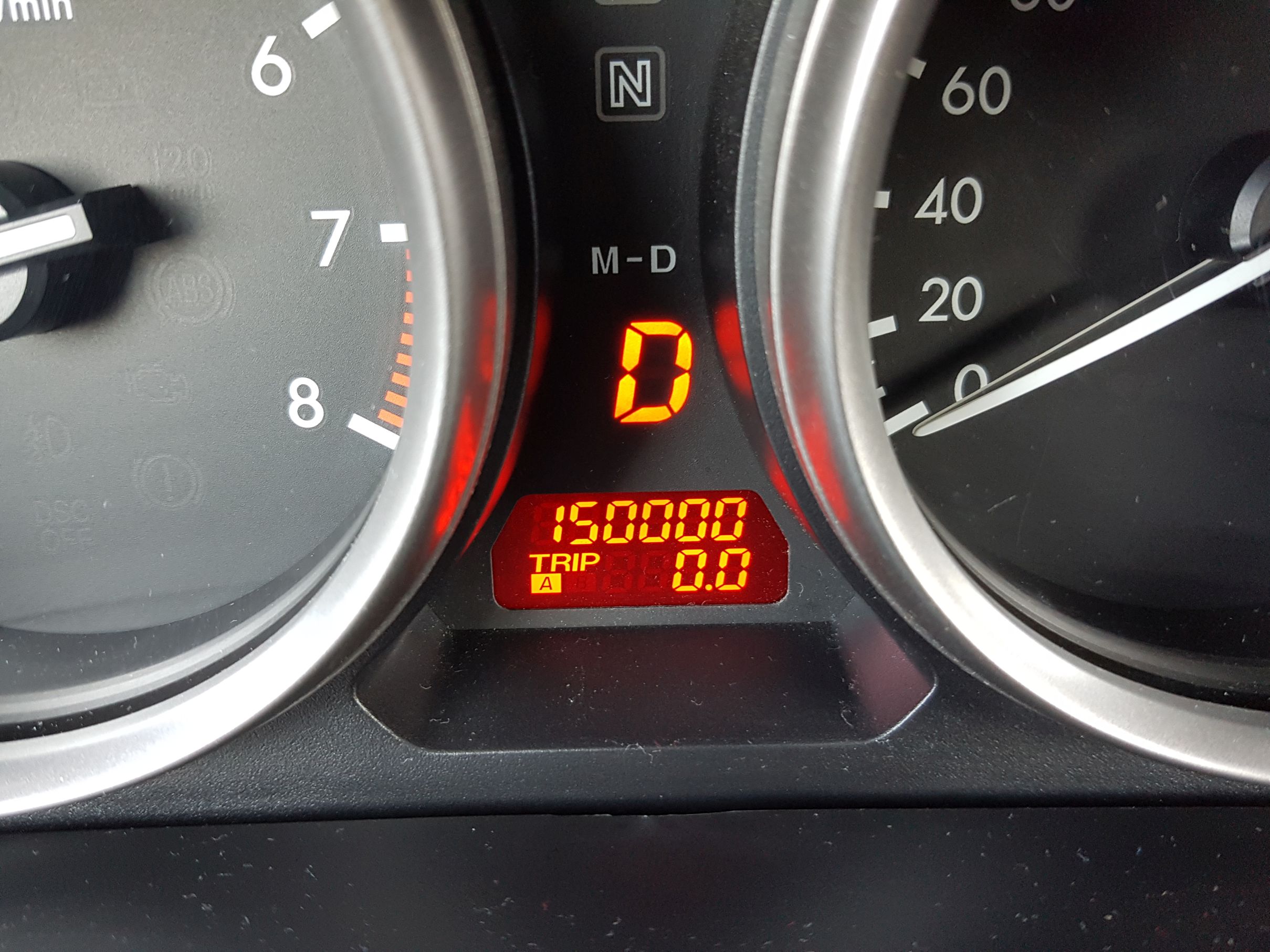

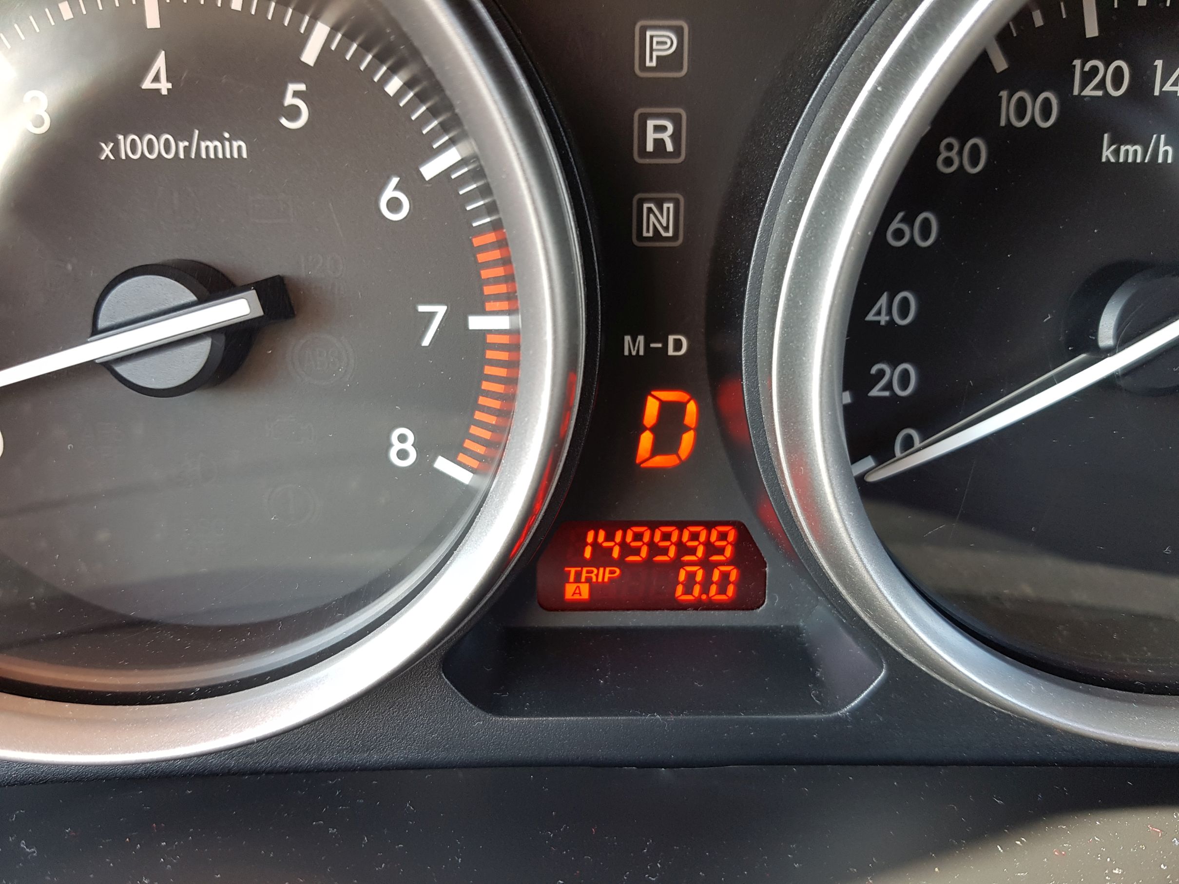

Taki oto przebieg uchwyciłem ostatnimi czasy:
A tak poza tym, że silnik już dotarty to nic się nie dzieje. Leję benzynę i jadę do przodu. Czekam też na pierwsze śniegi żeby przetestować Michelinki CC+.

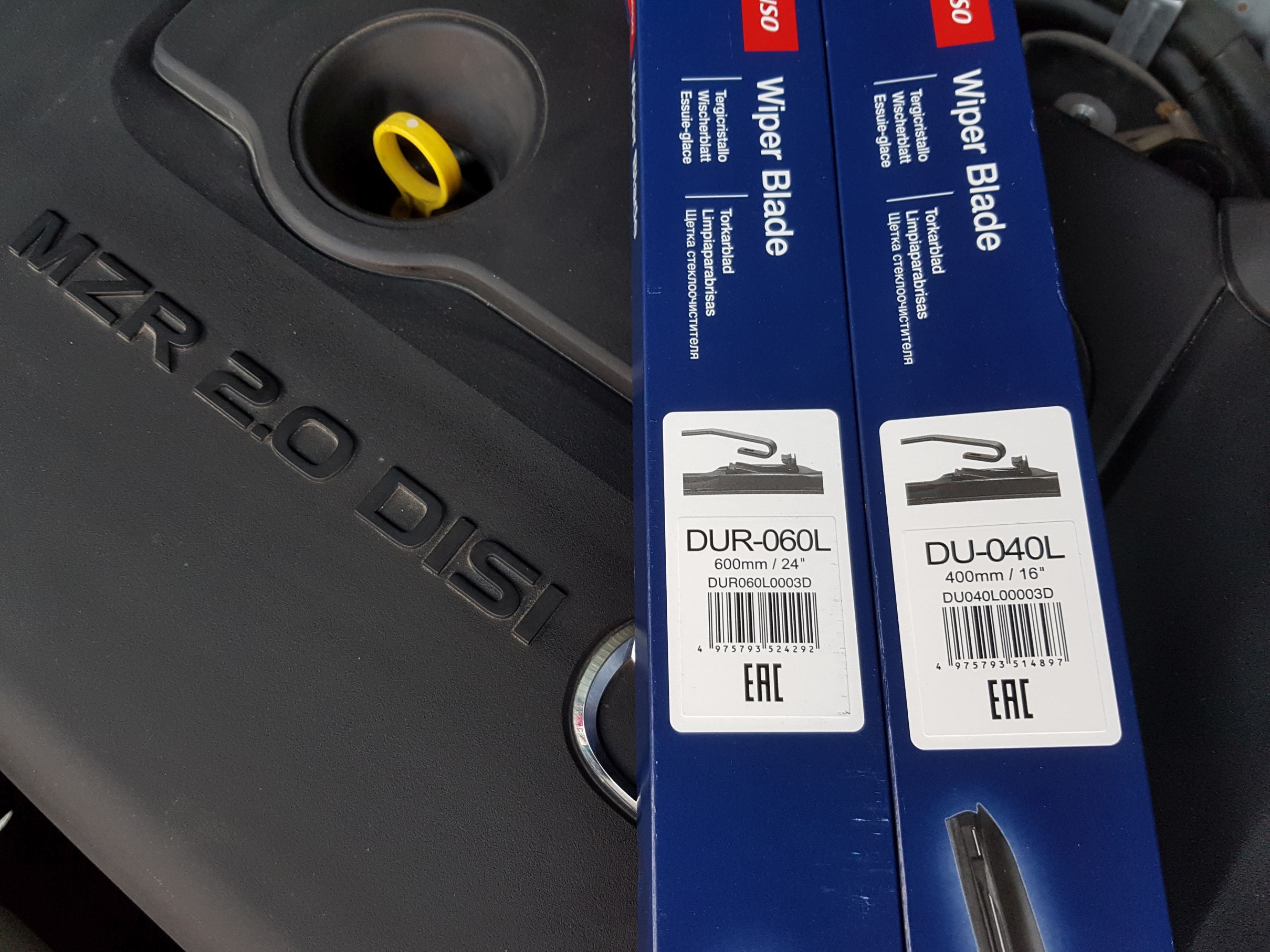

Ostatnim czasem na pokład wpadła rozpórka od Górny Sport oraz nowe wycieraczki hybrydowe Denso .

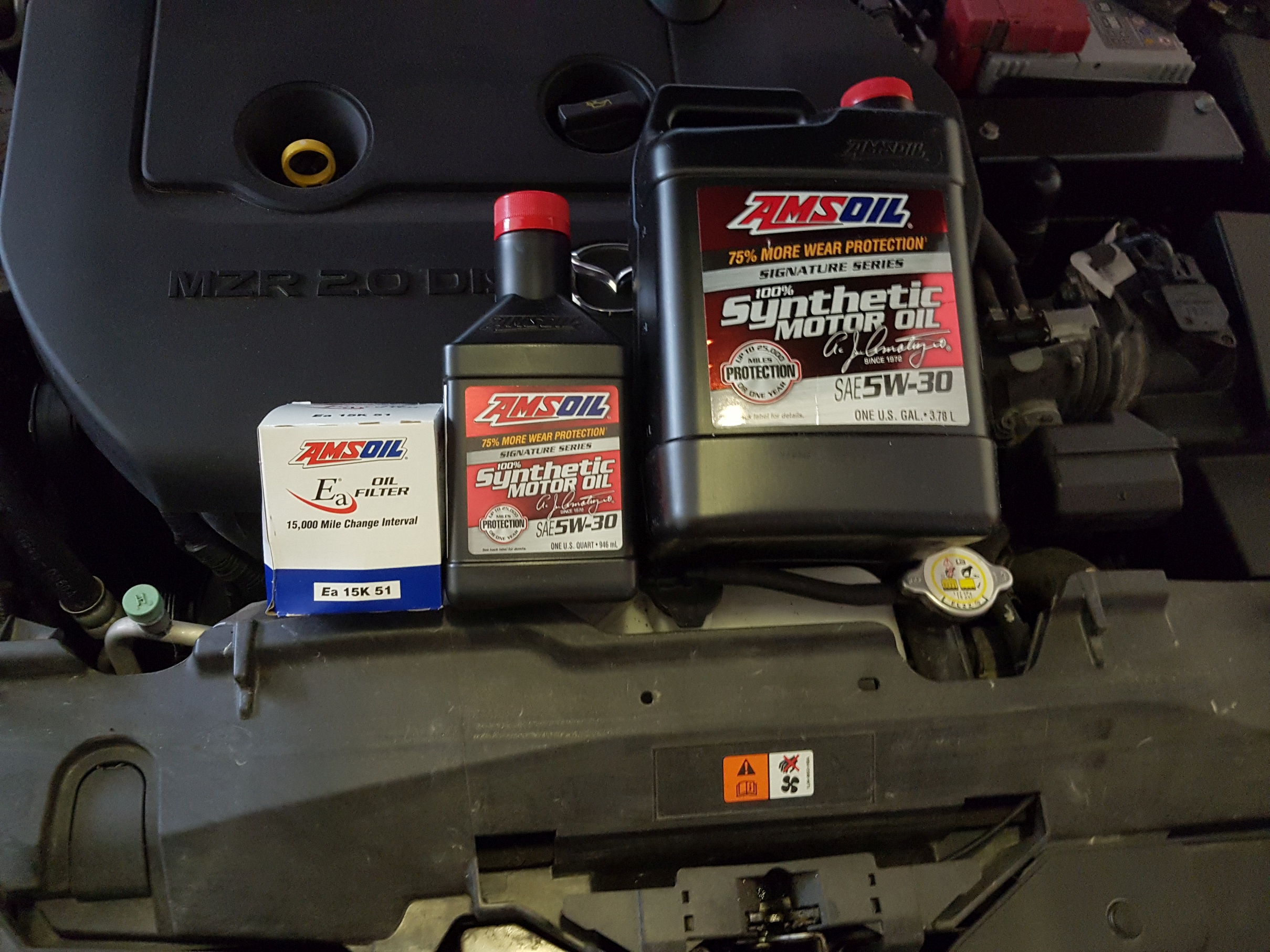

W sobotę Magdalena dostała nowy olej z filtrem od kolegi Tomka z czarnepaliwo.pl
