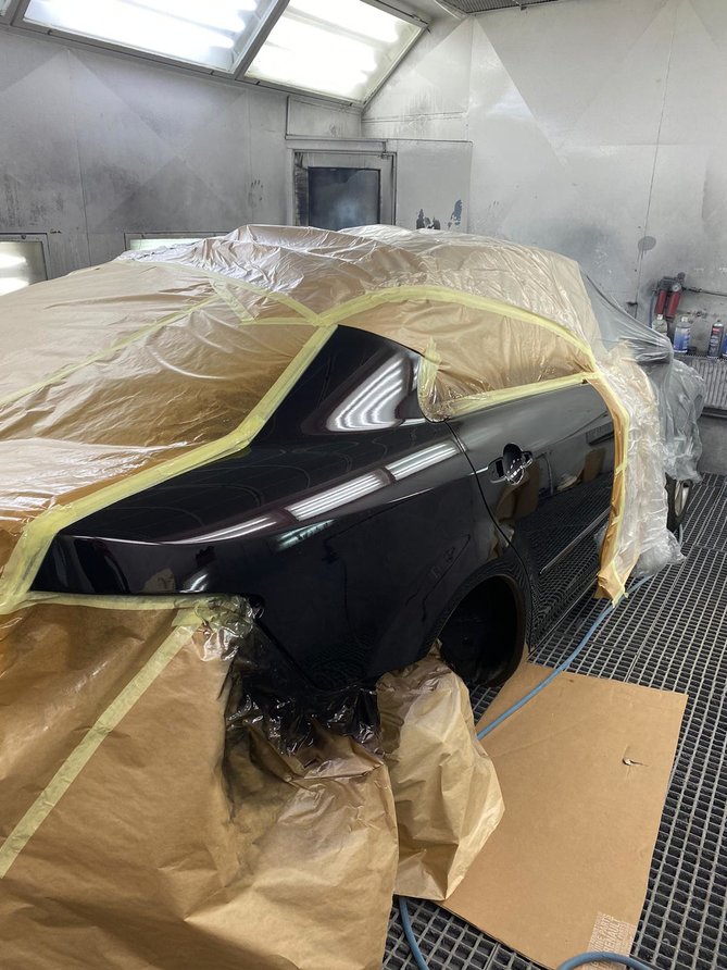

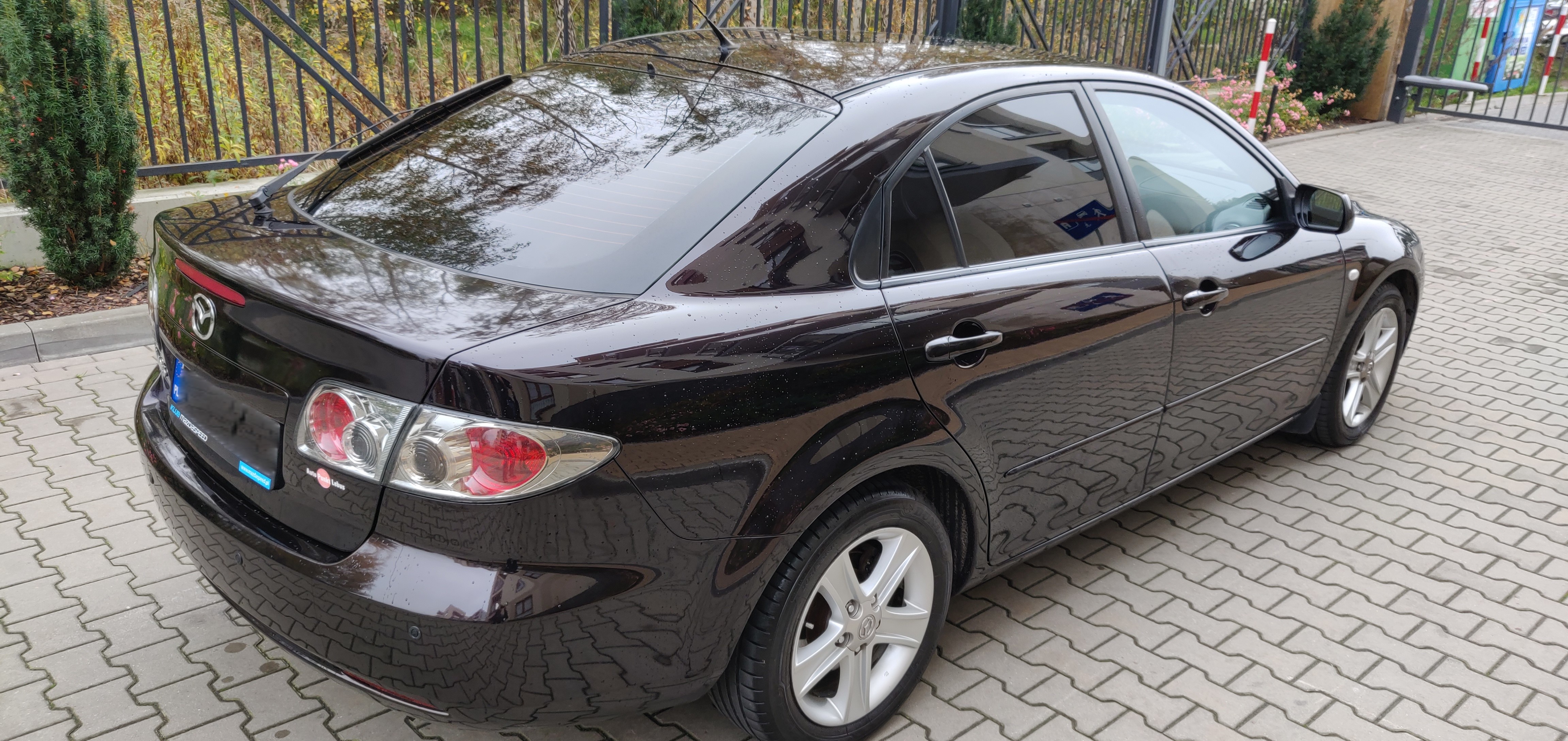

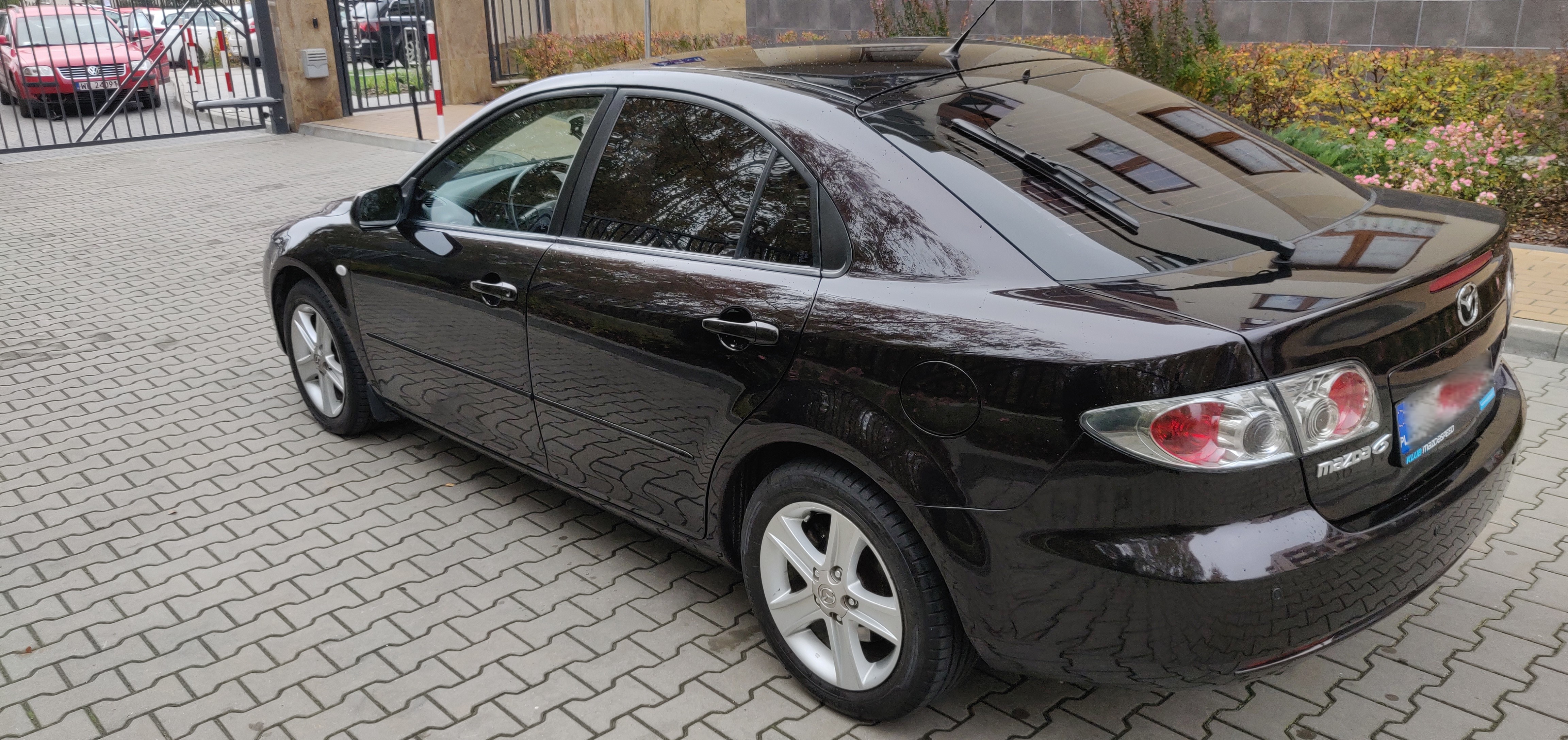

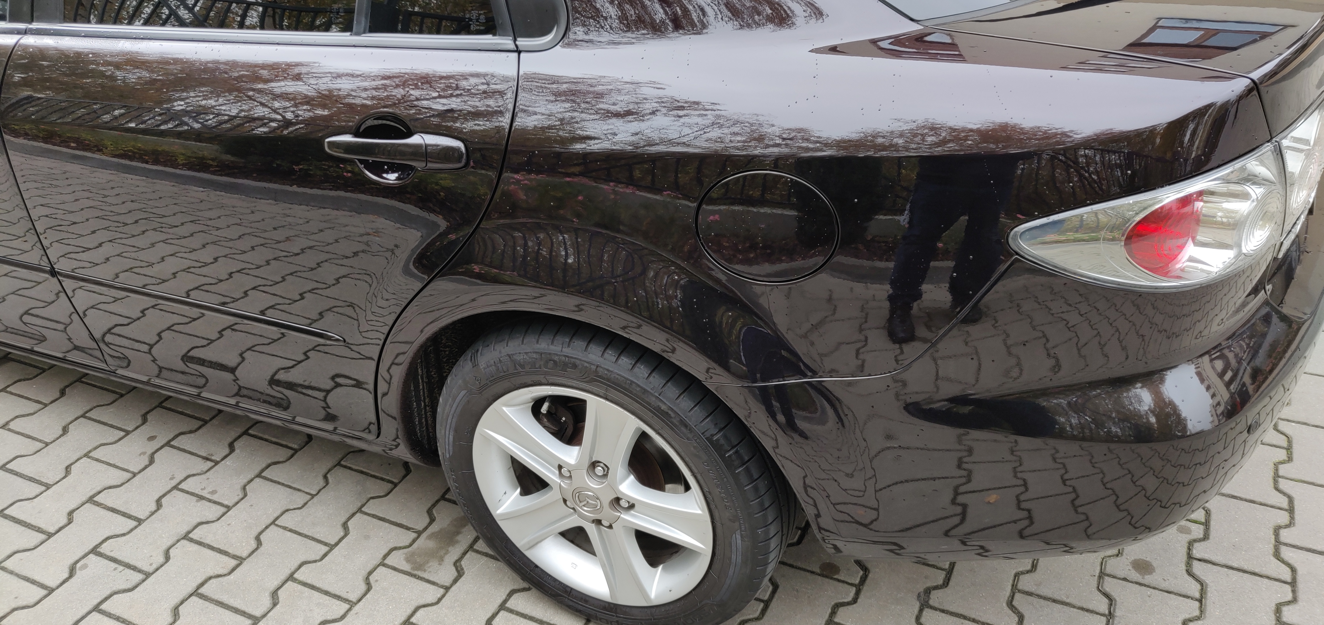

Postprzez sloniupl » 31 paź 2020, 12:02

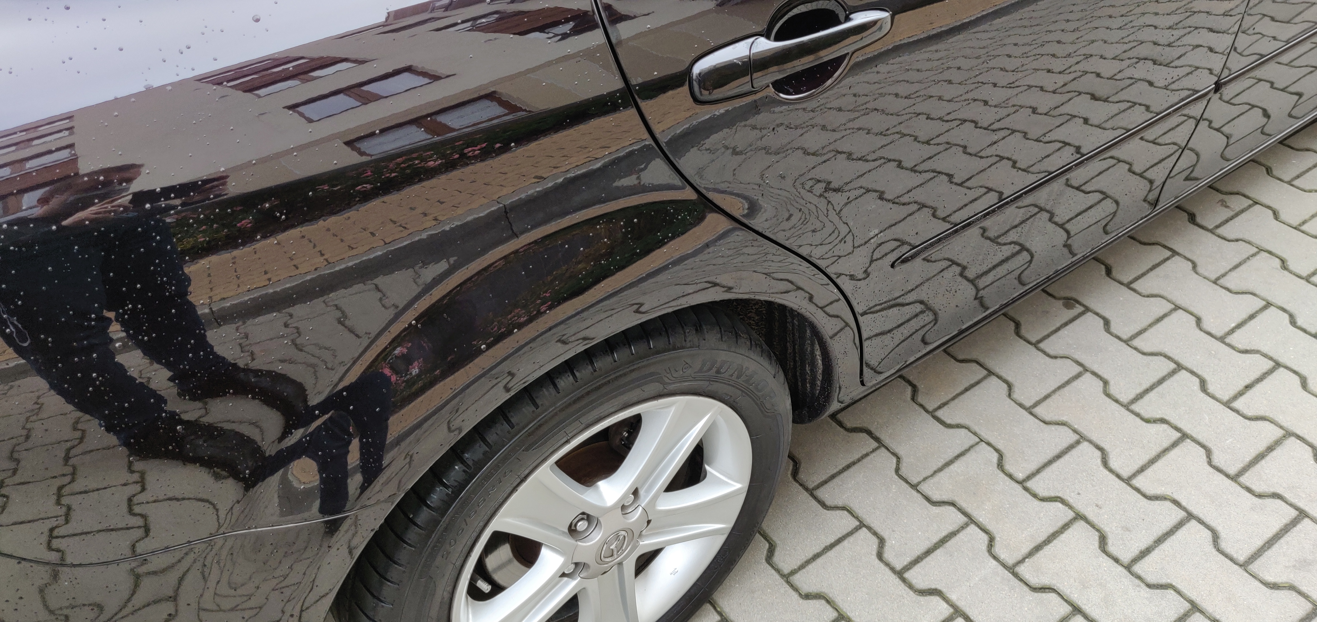

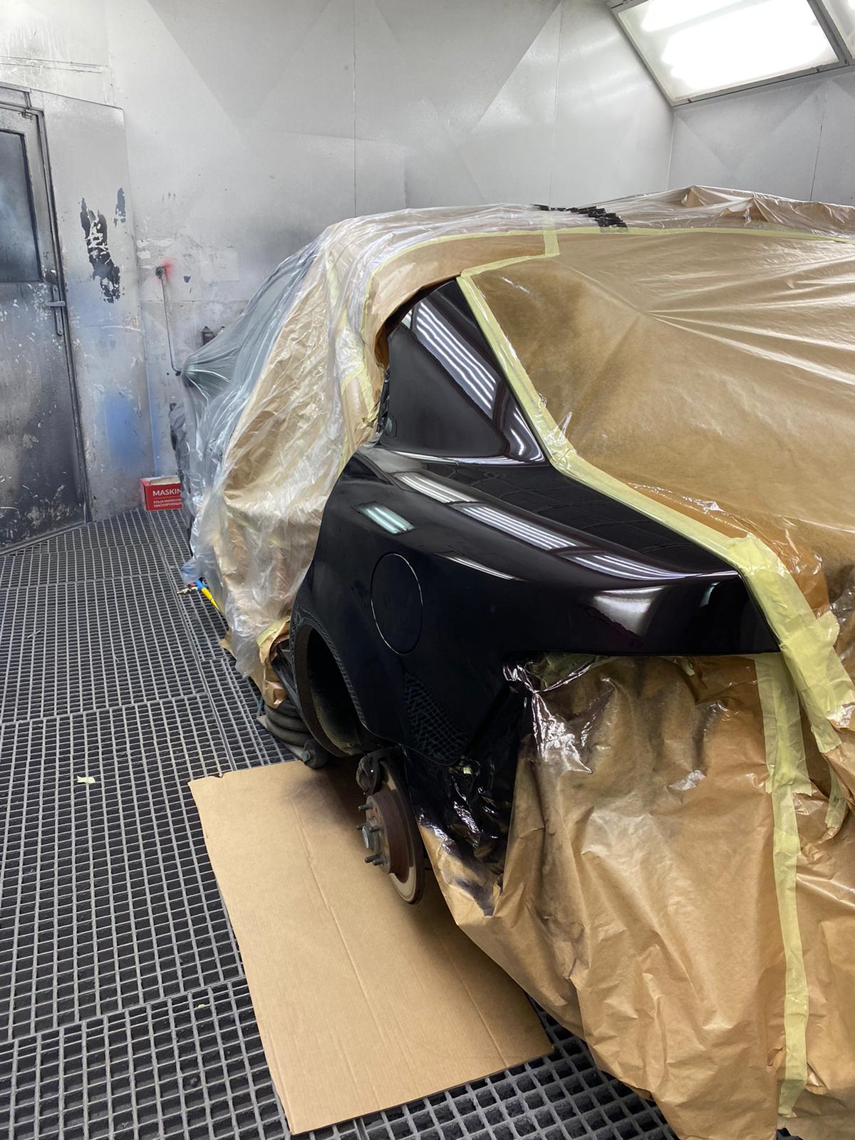

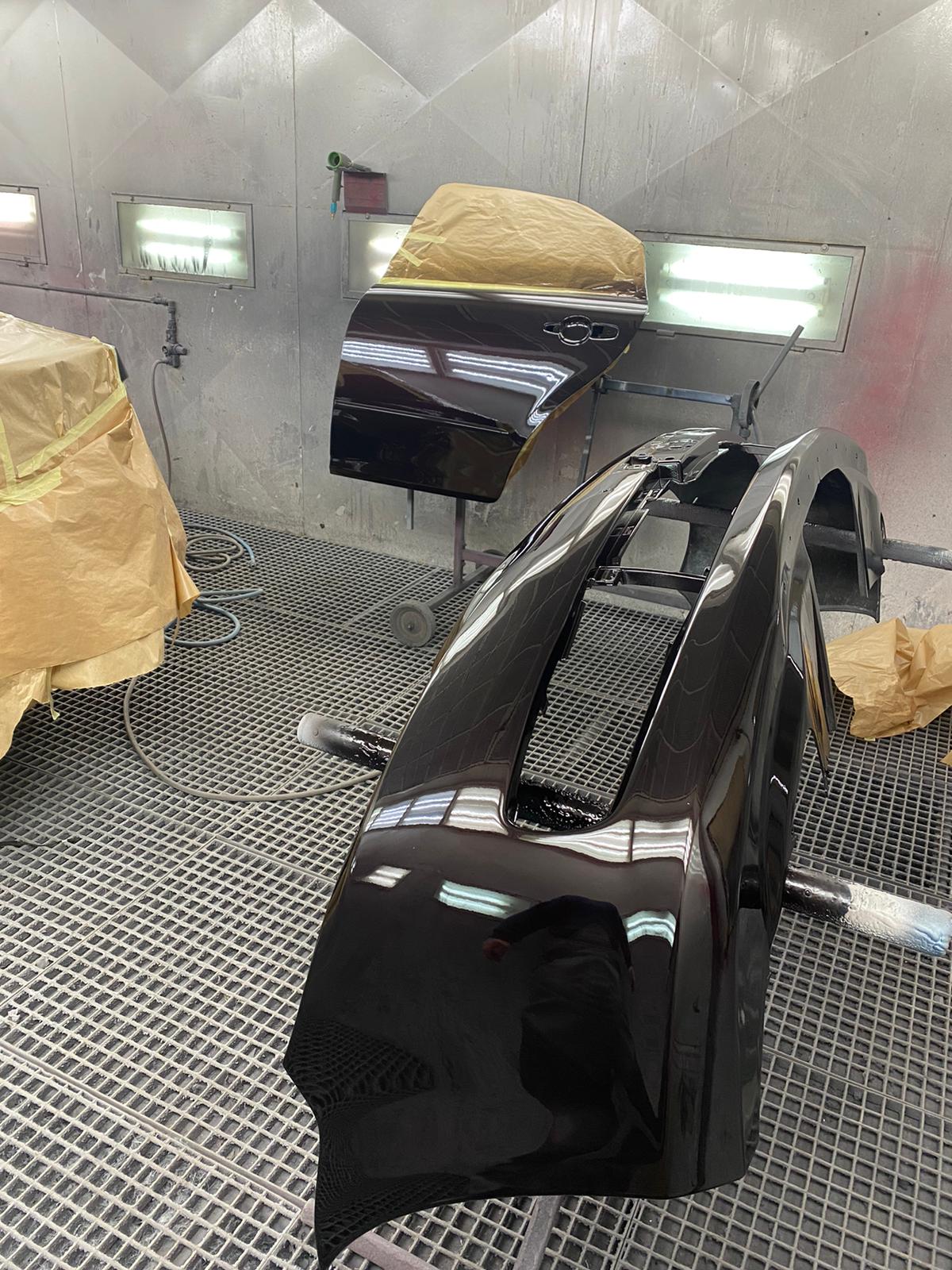

Kilka zdjęć na szybko po myciu, lakierowanie wygląda ok i nie widać nic rdzy na tylnych natkolach <serduszka>
Od: 12 lis 2016, 22:19
Posty: 247 (11/3)
Postprzez dejneks » 31 paź 2020, 12:14
Pięknie wygląda. Oby jak najdłużej się nie pojawiła spowrotem :) drzwi jedne też malowałeś? z listwą?

Postprzez sloniupl » 31 paź 2020, 14:01
Dzięki :) Szczerze powiem że nie wiem czy z listwą były malowane, na pewno były cieniowane żeby kolor się nie odznaczał od nadkola :)

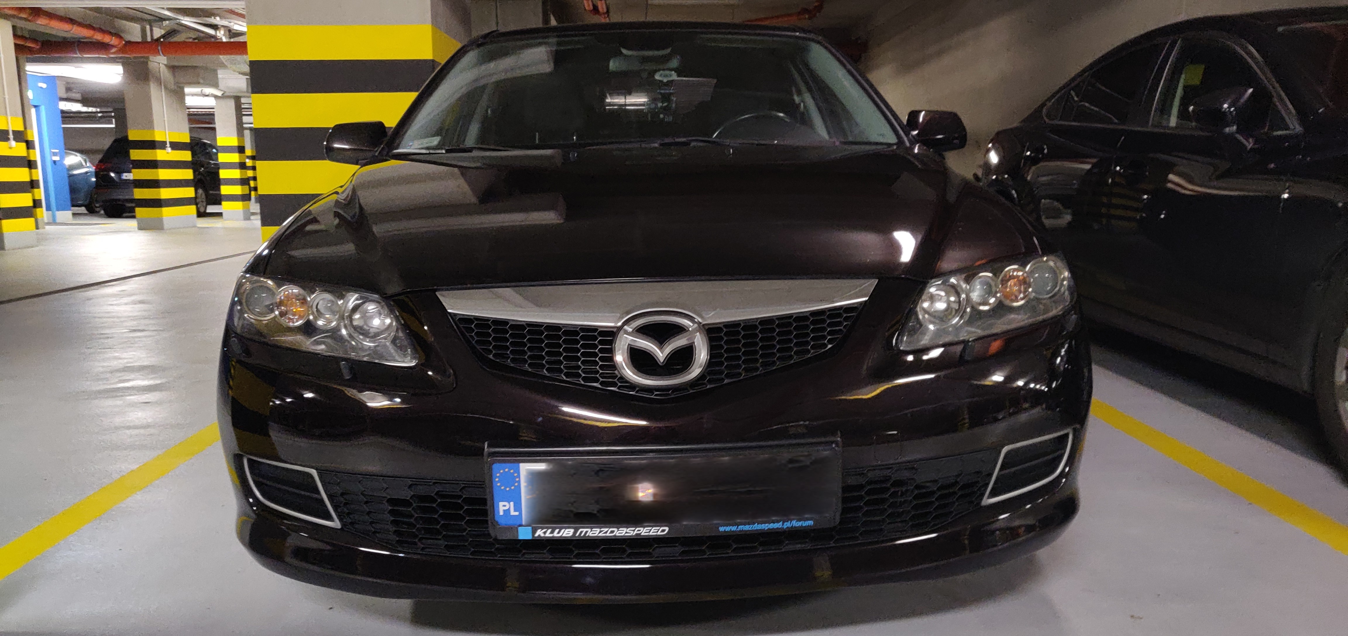

Nareszcie ramka klubowa zamontowana (po tym jak stara została u lakiernika zutylizowana) <serduszka>
Zdjęcia kiepskie ale są :P PS. Obok też Madzia 6 osoby z osiedla <rotfl>

sloniupl napisał(a):Kilka zdjęć na szybko po myciu, lakierowanie wygląda ok
Widać że ładnie zostało to naprawione i polakierowane, znajomy też to przechodził, tyle że jemu to spartolili :| Gdzie to robiłeś, w Warszawie ?
Postprzez sloniupl » 3 gru 2020, 19:33
Tak w Warszawie robiłem tutaj: https://g.page/autoroban
Planowałem zrobić gdzieś poza żeby było taniej ale nie mogłem znaleźć nic polecanego w rejonach w których się przemieszczam więc przetestowałem tu :)

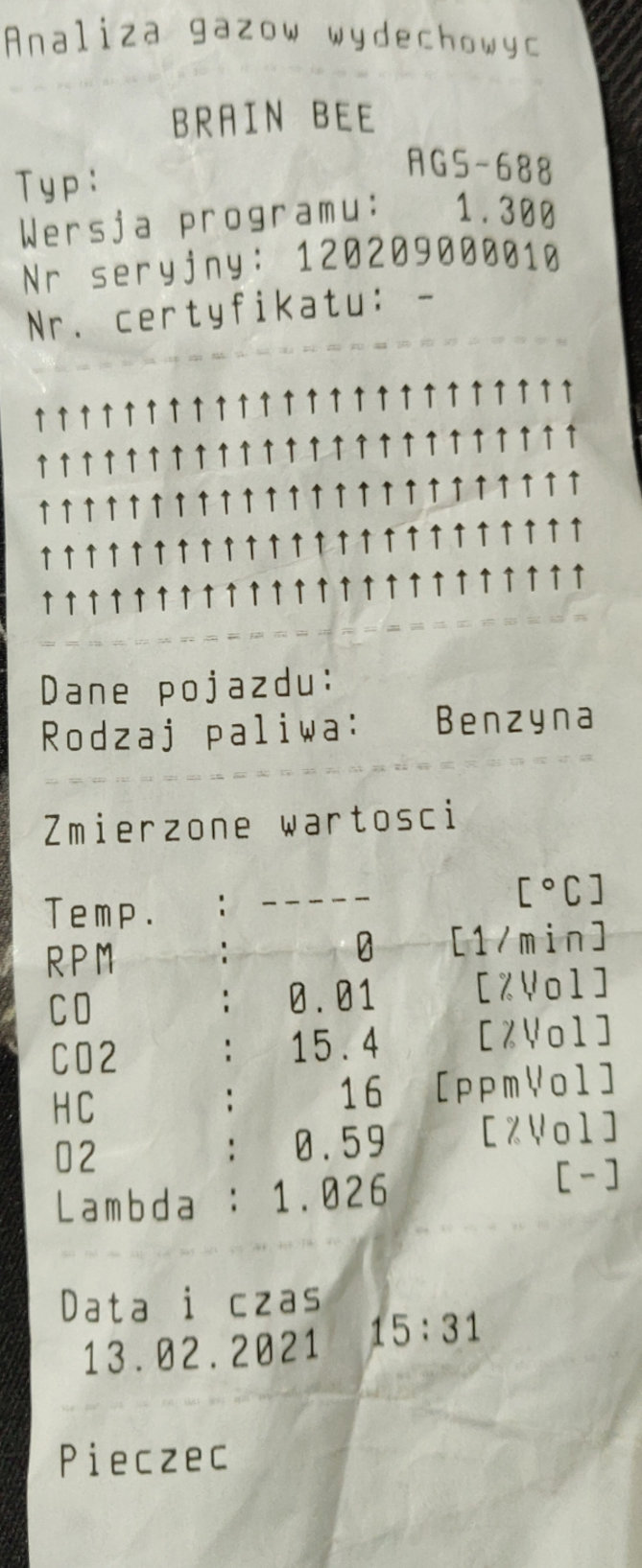

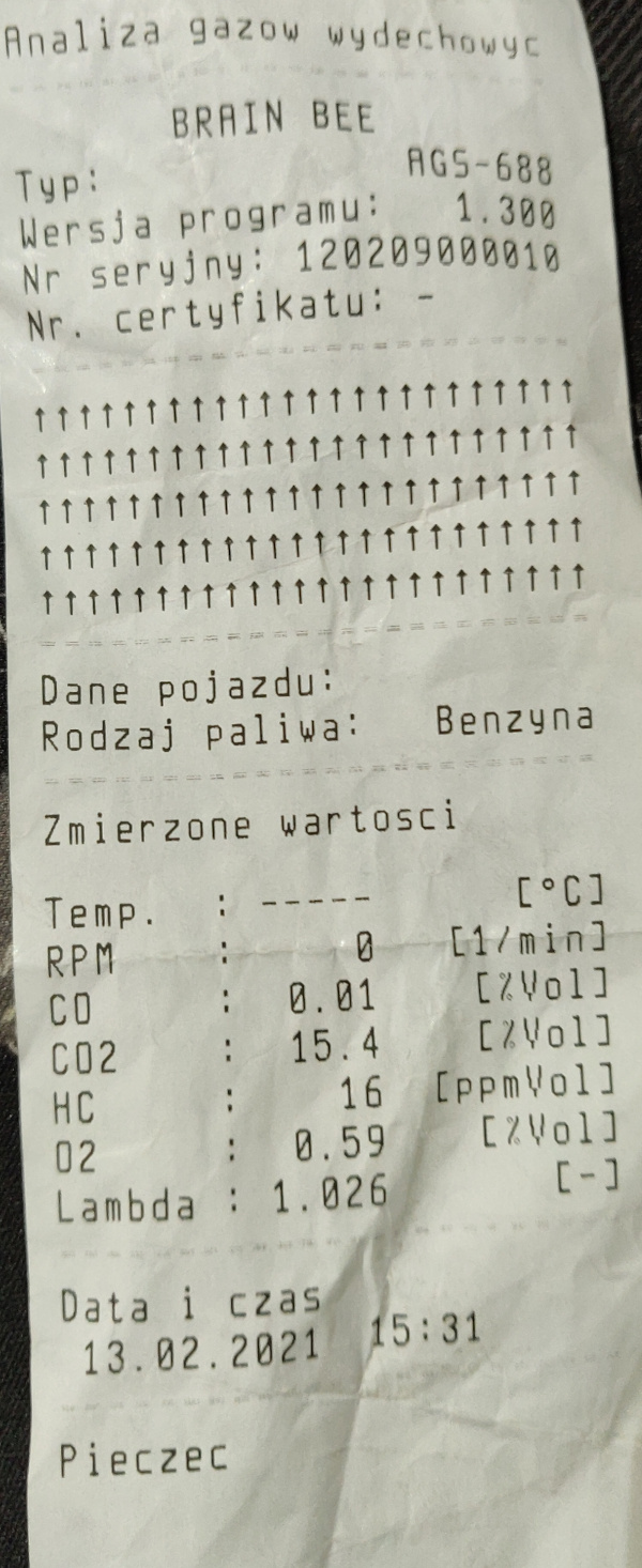

Przy okazji przeglądu szybkie sprawdzenie spalin, podobnież jest dobrze:
Tankowanie Madzi teraz jakieś takie dziwne jest jak oleju nie trzeba dolewać :P

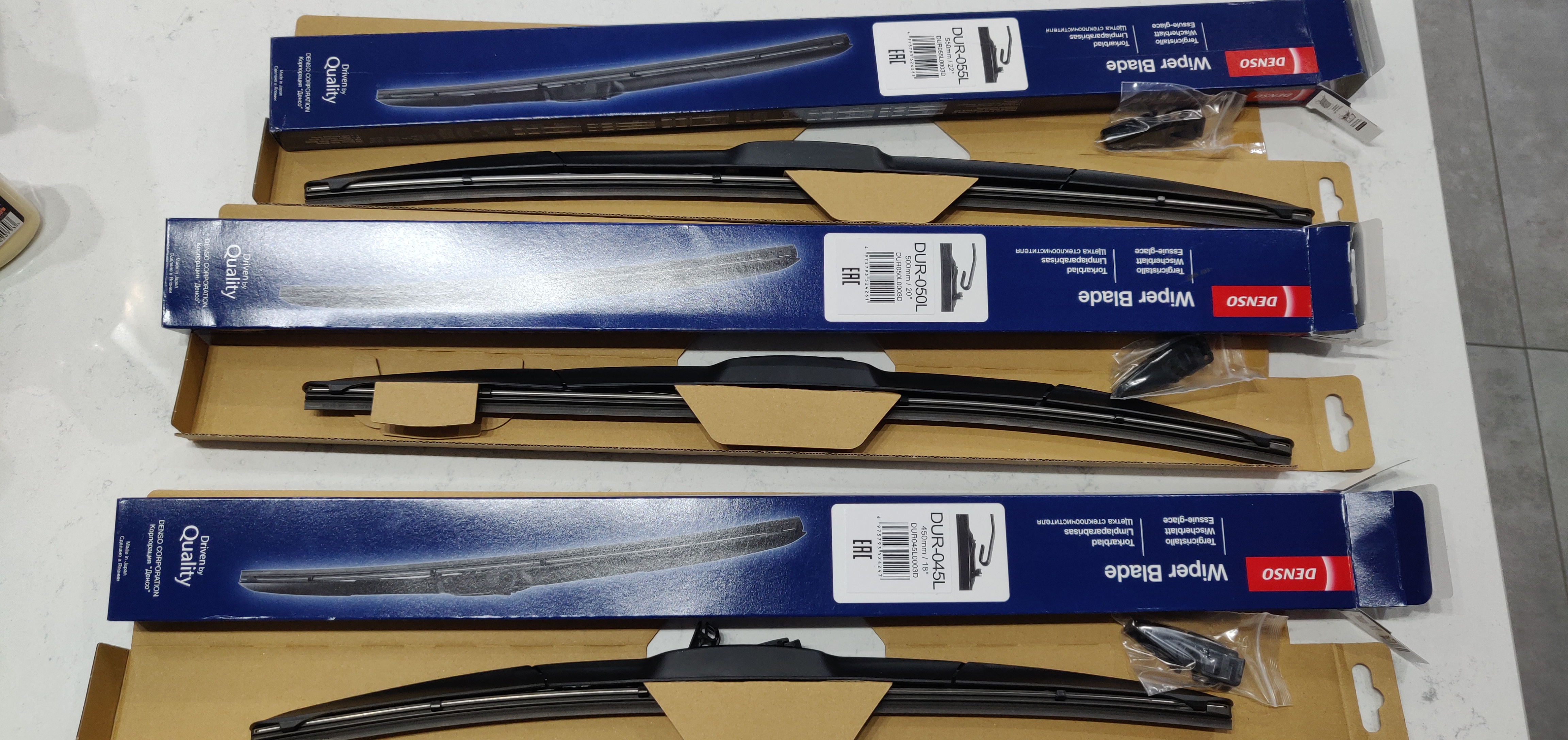

Zamówione nowe wycieraczki Denso bo stare dostały trochę w tą zimę i jak tylko zrobi się cieplej to wymienię :)
